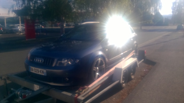

Coucou les gens 😊 bon gros soucis j ai la voiture qui accelere plus je m explique elle demare Nikel aucuns voyant mais des que j appuie sur l accelerateur rien du tout ça monte meme pas en régime et voyant abs je crois plus voyant des filament prechauffe une idée merci d avance
pas bon du tout ça :nanana: , un passage au vagcom serait recommandé
tu as débranché le débitmètre pour voir? en tout cas jspr que c'est pas le turbo
C bon c est le transmetteur d accélérateur ou potentiometre je sais pas comment ca s appel elle a redémarrer Nikel j ai defait la prise bourré de graisse e c est reparti 😊 elle aura fait un tour de plateau pour rien merci quand même jb demain Mika 03 me met un coup de vag pour voir si il y a un défaut d enregistré

Ouf !!! Heureusement que ça c'est arranger Vincent !!! Il est vraiment chouette ton break ça fait mal au cœur de le voir sur un plateau :(
Je trouve qu elle va bien sur un plateau lol.mika je vais te pourrir tout a l heure et oublis pas mon caf et mes gâteaux 😉
Lol tkt, j'ais ce qu'il faut a la maison. Mdr

Superbe cette b6! Je suis nouveau en b6 et ces quelques pages donnent de belles idées 😋 Content aussi qu'elle ne soit plus sur un plateau.Topic a suivre...
Plus de peur que de mal, tant mieux !
