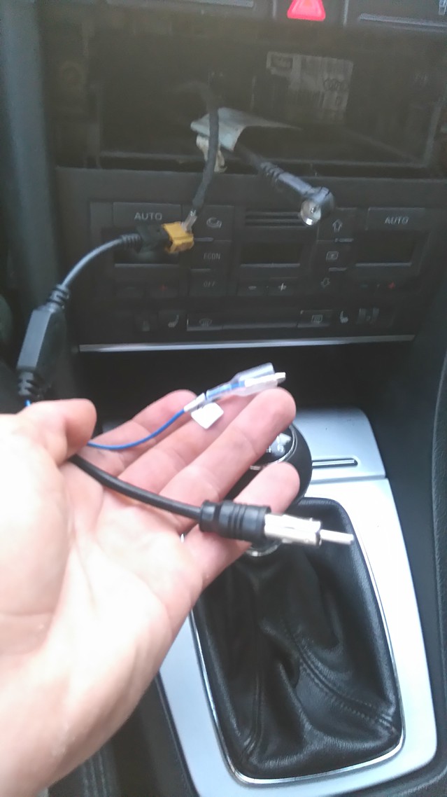

quand j ai ouvert ca m a fait peur des cables a plus en finir lol mais ca va ca se fait bien .j ai teste vite fait ca a l aire de tout fonctioner meme le bose par contre ya des trucs pour l antenne que je pige pas
Si ta conserver le bon son du Bose en plus nickel :) t'as conserver la commande au volant ? C'est quoi le souci des antennes ? Pleins de trou différents :p
j ai pas de commandes au volant .mon soucis en photos:
primo si quelqu un peut me dire c est quoi cette fiche ?
Ah oui ! C'est quoi c'te prise d'antenne ? C'est comme ça au cul de l'Audi concert ? Y doit exister un raccord ...
je sais qu elle se branche sur cette prise du nouveau poste et qui va se brancher dans la prise de l antenne mais question comment je fais avec le cable d antenne de la voiture la je seche

bon j ai trouvé pour mon soucis d antenne donc la petite fiche s appelle farka il me faut un adaptateur double antenne farka+din qui coute 50 euros chez feu vert mais d apres ce que j ai lu la farka peut remplacer la din donc a voir
Je découvre tout ça moi ... :nixweiss: une prise fakra !? ben au moins je saurais ce que c'est maintenant :marcelpoire:
