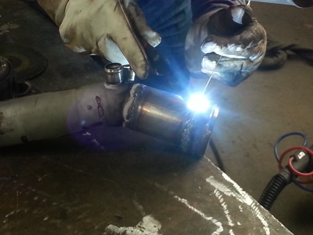

L'air restrictor a été modifié aussi, par le plus grand des hasards mon oncle est soudeur, et on a monté les B8 sur son lieu de travail... Fallait saisir l'opportunité, et hop, deux coup de meuleuse, quelques étincelles sur un bout de tube de 7cm de long et 60mm de diamètre plus tard, plus d'air restrictor :)

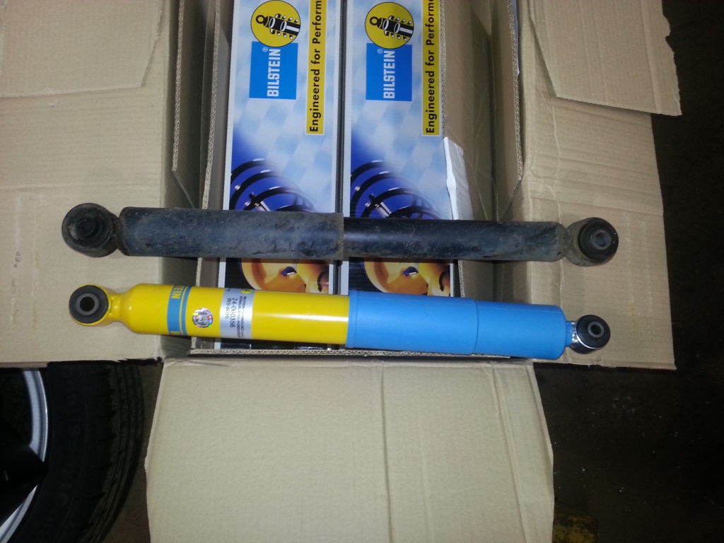

Un B8 arrière sur la boite des ressorts Eibach :
Un B8 arrière à coté de son prédecesseur, bien fatigué (je pouvais le comprimer à la main!) :

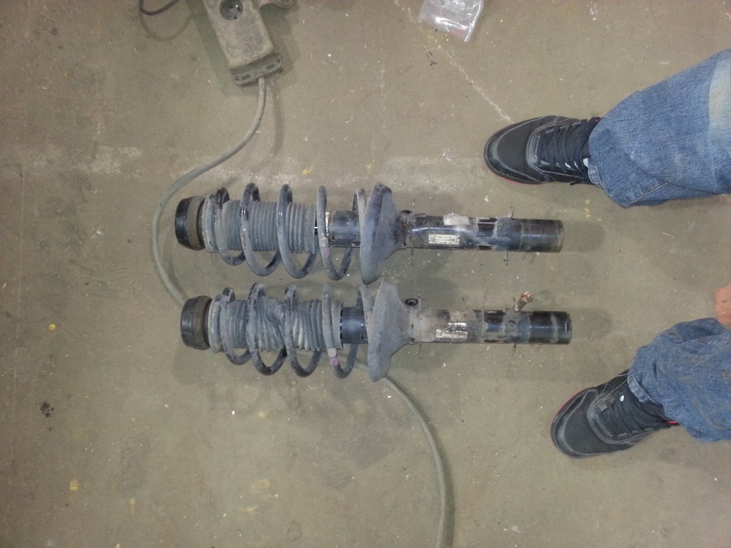

Les deux amortisseurs avant démontés :

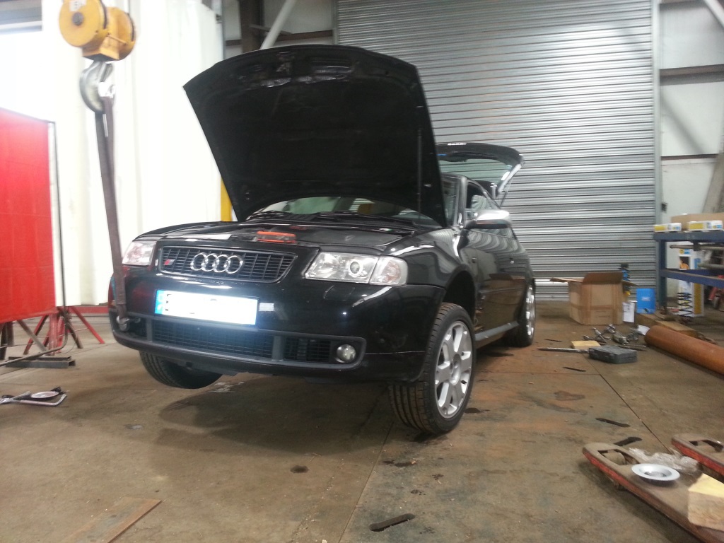

Mémère deux roues en l'air, avec le treuil du boulot sur l'anneau d'arrimage (pas très orthodoxe, mais comme ca marche bien!!!) :
Tonton à l'oeuvre sur la tubulure :
La tubulure finie, pas très esthétique, mais efficace :

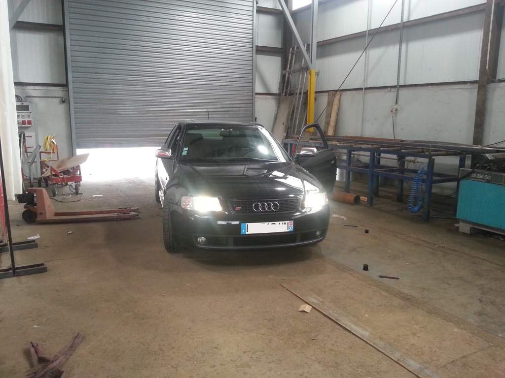

Mémère prete à reprendre la route, fringuante ! :

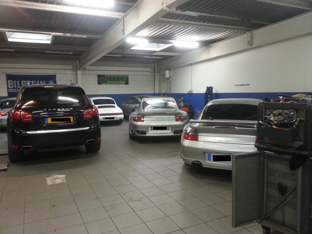

Un petit passage dans l'atelier Stutzmann, que de belles mécaniques (une 996 Turbo, une 997 Turbo, une 996 Targa, une 964 C4, un Cayenne, deux Boxster cachés derrière le Cayenne, plein d'autre au sous sol, et dans le hall expo :) :

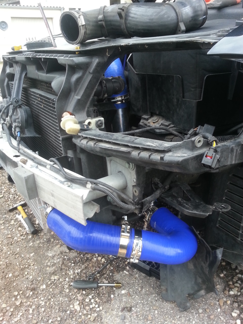

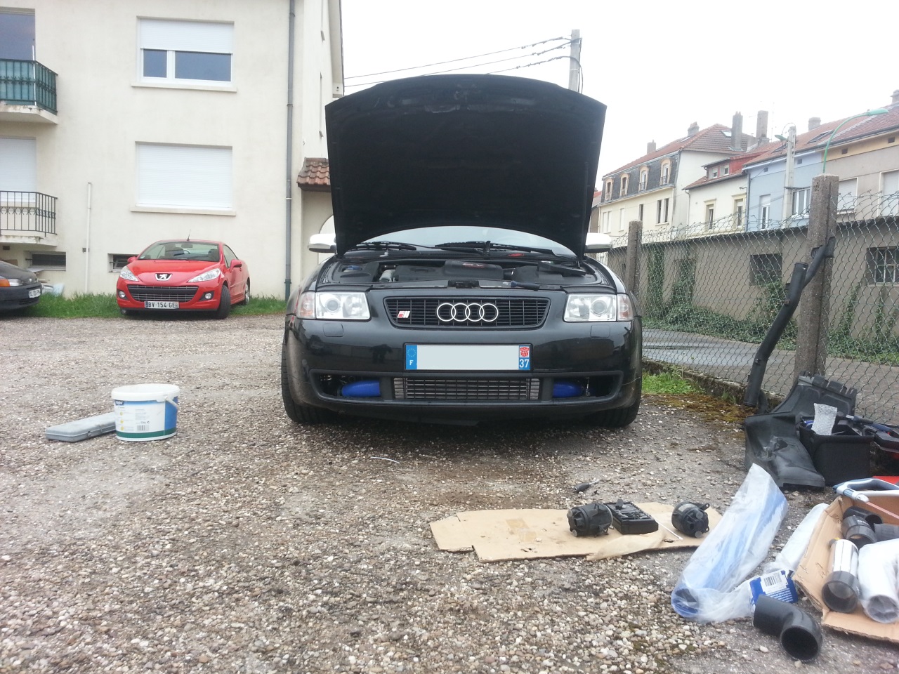

En fait j'ai fait mon échangeur frontal hier après midi, mais le résultat ne me plait pas (plus d'antibrouillards). Alors je ne mets pas encore de photos, ca attendra le passage au Lautersee Mercredi.
N'empeche que ca pousse un peu plus fort, mais je pense revenir en origine ce weekend, car c'est vraiment voyant les grosses durites bleues sur une auto noire...
Un Godspeed, 52cm x 20cm x 6.5cm, et ca va bof bof. Comme dit sur un autre post, je repasse en origine, et je mets du Wagner à la place. Là ca me plait vraiment pas, meme si ca marche un peu mieux. Il est un poil trop épais, et ca gène pour remettre le pare choc, et vu que j'aime pas quand ca force il faut que je retire le tout. Me faut juste une autre durite avec le support de sonde de pression, on a pété celle d'origine, les vis étaient grippées.
Une fois la pièce recue, c'est parti pour un retour arrière.
Vraiment trop grillé comme modif, puis c'est pas beau sans les AB ta bien fait de sortir
Ha ouais moi j'avais prix un sur ebay, il y avais de l'justement a faire pour que ça passe mais après une aprem de galere j'y suis arrivé.... mais les 2 durites coudé m'inquietes un peu donc je vais devoir verifier le montage...
C'est pas possible de mettre 4 coude à angle droit sur les entré et sortie d'échangeur ? Comme ça tu grattes en largeur et peut être que les AB passe. Après voire si tu peux pas peindre les durites en noir (ou en acheté) c'est dommage c'est une bonne modif l'échangeur..
