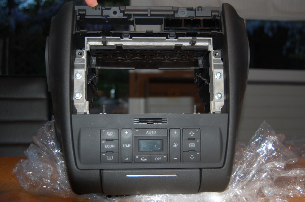

J'ai enfin recu ma console phase 2 double din et la bonne commande de clim, avec le cendrier complet, et son allume cigare. Il manque les boutons, mais je les ai déja avec un Passenger Eject, le relais pour les warnings et le porte gobelet.
Mis à part deux trois griffes sur les boutons de clim, elle est nickel ! Faut que je me dégote l'entourage des boutons en haut, et ce sera pret à être monté avec le Pioneer :)
Y'aura un habillage noir laqué de phase 1 qui sera libre :)

Une question con que je me pose. Notre commande de clim étant pas la même que celle sur les consoles centrale 2din. Sa ne pose pas de soucis pour les prises ?
Modifié par S3-du-71
Ce ne sont pas les même cosses et les mêmes commandes, l adaptation doit être possible mais vu qu elle sert aussi pour entrer des codes utilisations(cf s3-passion), je pense qu il y aura soucis. Les codes la la phase 2 ne sont pas les même que la phase une... A voir si cela ne gêne pas
On verra bien lors du démontage, sinon je jouerais du Dremel pour conserver ma commande de clim phase 1, et je changerais l'usage d'un autre bouton pour le dégivrage arrière. Rien n'est impossible, tant qu'on est pret à se casser la tete :)
