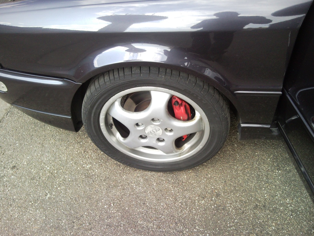

Oui, le bleu irait bien, ca ressort pas mal sur une auto noire sans je pense etre trop flashy. Le rouge, je n'aime pas, on avait des étriers rouges sur la RS2, et ca ne m'a jamais trop plu.

En fait il y a une manip sur le vagcom pour la centrale ABS à faire, qui va faire en sorte qu'elle se purge et s'initialise, chose que l'on ne peut pas faire avec l'eezibleed ou la purge au pied. La pédale de frein doit etre pressée et relachée à chaque fois que le vagcom change de circuit (AVG, AVD, ARD, ARG). Ca fait un sacré bordel moteur coupé ! La première fois, mon ABS s'est mis à clignoter comme si j'étais en gros freinage, alors que j'étais à l'arret. Lorsque j'ai bougé la voiture, troisième guerre mondiale, ca sonnait de partout (sonde de liquide de freins, abs, etc).
On l'a refait moteur allumé, et là plus de voyant, l'ABS se met bien en route sur un gros freinage, et la pédale a gagné en dureté (avant l'auto ne frenait qu'à l'arrière, et là tout travaille plus ou moins correctement).

Bon je suis allé faire un petit tour au garage qui va préparer ma belle, pour récupérer mon turbo, et j'ai eu droit à une petite purge de circuit de freins.
Ca n'a plus rien à voir, j'avais un peu d'air sur l'étrier AVD ce qui causait cette pédale molle.
Bilan, ca freine ! Et ca freine plutot bien, après avoir testé un gros freinage dans la ZI où le garage se situe. Bref pour le coup je suis rassuré, ca me convient bien mieux.
Reste à voir avec le temps si je monterais d'autres disques, plus performants, ainsi que d'autres plaquettes, pour voir ce qui ira le mieux.
Vu que je passe en échangeur frontal, on va voir pour monter un radiateur d'huile à la place d'un des anciens échangeurs, pour profiter de l'écope qui est en place, et pourquoi pas un récupérateur qui va bien.
En tout cas, une bonne purge bien faite, ca change tout. Bref, dodo fonce pour tes étries MRS, si je trouve que ca freine pas mal, ca devrait etre mieux encore avec les tiens !

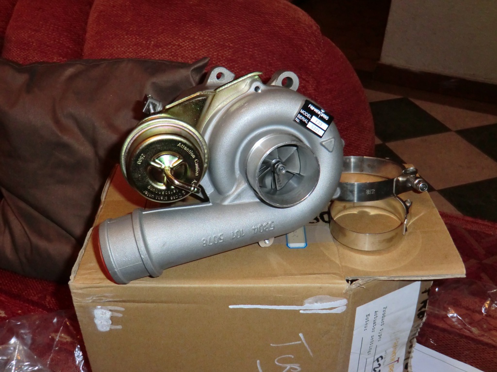

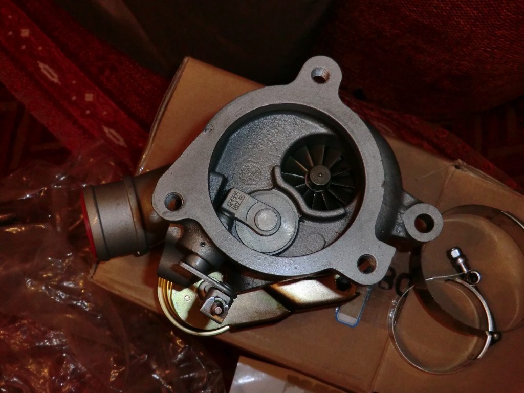

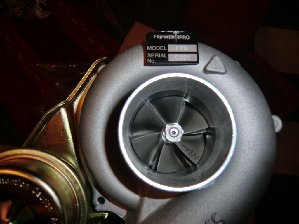

Sinon le F23, j'en parle, j'en parle, mais je ne l'avais encore pas pris en photo je crois :) Voilà, c'est réparé :
Je disais des cracks tout à l'heure sur le tarage de la wastegate sur le topic de bousti, c'est taré à 12psi, et non pas 20-22 (mémoire à la con, quand tu nous tiens !).
En tout cas, vivement qu'il soit monté, depuis le temps qu'il attend à la maison. La bride de turbo a été faite, j'ai pu voir le cata sport qui sera monté sur l'auto, un énorme Magnaflow en 76mm, et là le casse tete sera de trouver comment faire la descente de turbo avec le tube flexible sans que ca touche d'autres éléments pendant le roulage...
C'est un K04 comme on a sur nos S, avec les internes modifiés et une wastegate un peu plus grosse. C'est vrai qu'il fait assez gros quand même, mais c'est tout petit à coté de certains Garrett :)

sinon jolie le turbal, chez qui as tu passé commande pour ce beau turbo ?
font ils des modifs pour TDI ? :P
C'est commandé chez Frankenturbo, je pense pas qu'ils aient de l'hybride pour TDI ;)

tu as refais a neuf les etriers PORSCHE ? n'auraient tu pas un piston de grippé ? la purge est elle bien faite ?
Le souci a été réglé pour les étriers, là ca freine pas mal, rien qu'à voir l'état de mes jantes et la bonne odeur de plaquettes qui en émane après un gros freinage, on voit que ca mord beaucoup mieux, mon frangin ne s'attendait pas à ce que je freine aussi tard cet après midi :P
Les freins de R32, ce sont des étriers flottants, pas des Brembo hélas (mais ca reste une bonne modif, meme si les disques sont hors de prix), juste les disques sont plus gros que ceux de la S3, un peu plus de 330mm de diamètre à l'avant. Pour en revenir à mon problème, il y'avait de l'air dans le circuit AVD, et ca faisait vraiment foirer le freinage.
Mes étriers ont été révisés et refaits à neufs par un spécialiste Porsche chez qui je vais régulièrement (pour essayer quelques Porsche, entre autres :) ), du coté de Hagondage, en Moselle, de ce coté là je n'étais absolument pas inquiet.
Cependant, vu que la surface de la plaquette en contact avec le disque est moins importante que celle des étriers d'origine (ces plaquettes sont prévues pour un disque de 299mm, freinage AR de 996 4S et AV de Boxster S oblige), les disques chauffent pas mal, du coup je vais tester plusieurs modèles de plaquettes, de chez Tarox, Mintex, Ferrodo, Carbone Lorraine, etc, pour voir celles qui me conviennent le mieux.en combinaison des ATE Power Disc, rainurés, à avant et à l'arrière.
