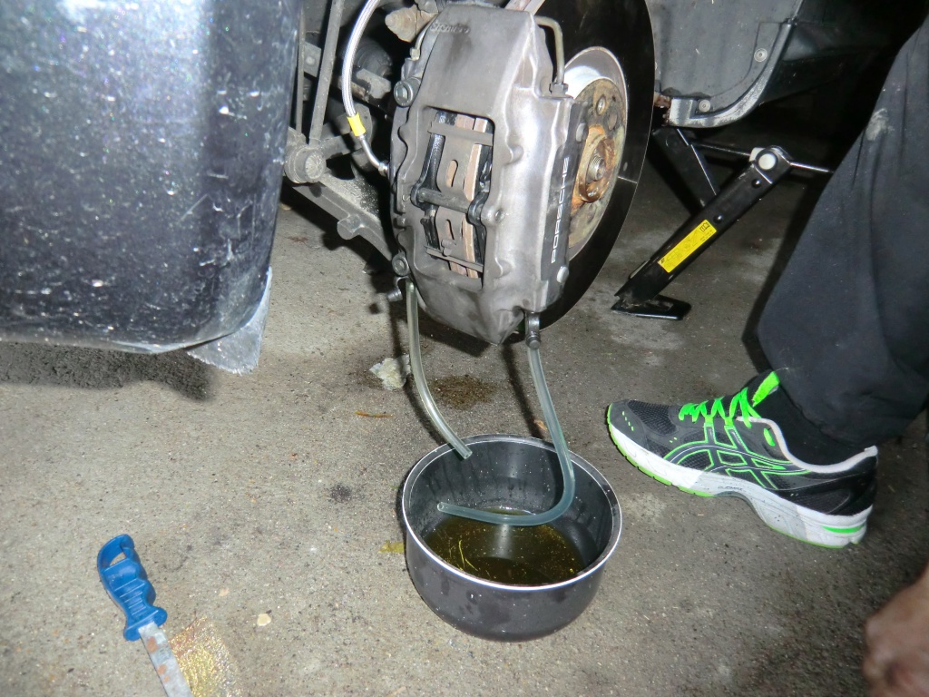

Des nouvelles, bonnes et moins bonnes. Pour l'avant, j'en ai chié, car j'ai eu l'impression que ca n'irait pas correctement. Finalement, les étriers sont en place, avec les plaquettes, les durites, bref de ce coté là tout va. Le disque ne tourne pas à la main car une plaquette est limite collée au disque, mais vu que ca fait pareil des deux cotés, j'ai fini par trouver ca normal.

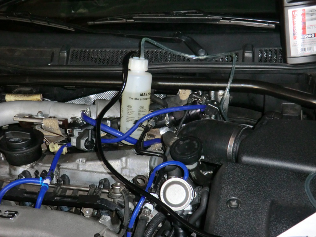

Vint ensuite le moment de purger le circuit à l'avant, avec l'eezibleed. Il ne m'a fallu non pas une, ni deux, mais trois roues (car j'ai fait un peu nawak au début, entre le lockheed qui sortait de n'importe ou, et les fuites d'air), mais on a trouvé le rythme avec le frangin. Finalement ca fonctionne assez bien, pour peu qu'on envoie pas trop de pression dans le circuit (max 1.4bar, sinon ca fuit!)
Et là, l'arrière c'est une autre histoire. J'avais un étrier qui commencait à gripper (ARG), que j'avais prévu de changer dans les prochains mois. Finalement, je change les deux étriers arrière, car surement lors de la précédente purge de lockheed, la vis a été foirée et le filetage dans l'étrier aussi. DONC, commande en urgence de deux étriers arrière neufs, que je n'aurais que Mardi au plus tard. En tout cas je ne sais pas comment le mec a réussi a la rentrer dans l'étrier, et que ca tienne jusque là.
Jusque là, l'auto ne bougera pas, ce qui me permettra de faire mon échangeur, probablement :P

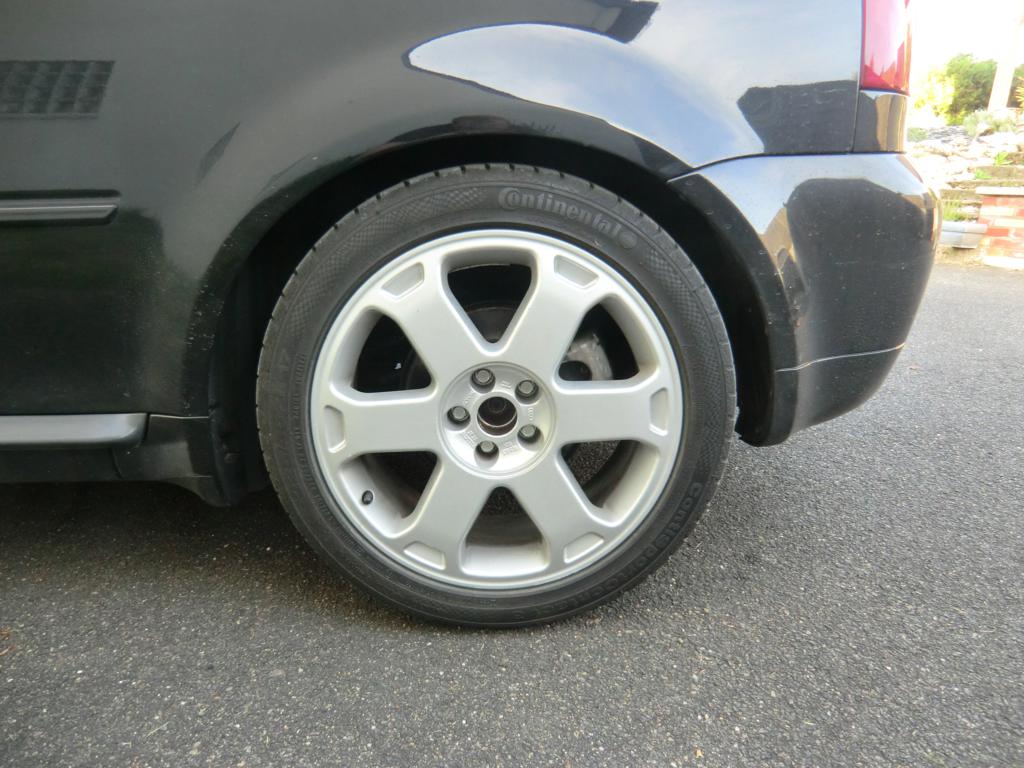

Sinon, avec les cales, ca a vraiment de la gueule, pile au niveau des ailes, et pour ceux que ca interesse, ces étriers passent nickel avec les jantes d'origine sans cales, il y a un bon centimètre de débattement entre la jante et le bord de l'étrier. Avec d'autres jantes, je ne sais pas. Avec les cales, c'est un boulevard :)
J'ai pas fait beaucoup de photos, j'y ai pensé par moments, mais c'est hélas pas un réflexe encore.

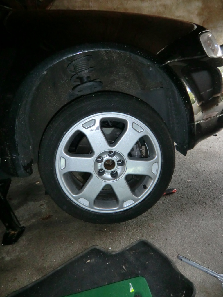

Montage de la jante à blanc :
L'eezibleed en place, et au travail !
La jante AVG montée prete a descendre, avec la cale montée
Purge du lockheed à l'avant, une vis à la fois (oui, j'ai de beaux lacets vert fluo, et une belle casserole, je sais :P)
Résultat avant/arrière avec cales (pas d'autres photos, désolé)
C'est pas ce soir que j'irais tester ca!
C'est sur, au moins je sais ce qu'il y a dessus! Va falloir que je répertorie ce que je n'ai pas changé encore sous la voiture :MdrDevil:
Euh les vis de purge ne sont pas vers le haut logiquement...
Enfin ça n'a pas grande importance pas ça me parait plus logique...
Je suis plus à ca près, si il faut redémonter.... Ca ira plus vite, je suis rodé. De toutes facon, l'auto est bloquée :P

Das : Je suis désolé, mais va falloir démonter !
Il faut que tu inverses tes 2 étriers pour avoir les vis de purge en haut, sinon impossible de purger (l'air est en haut dans étrier).
Il faut bien virer le vieux liquide des étriers.

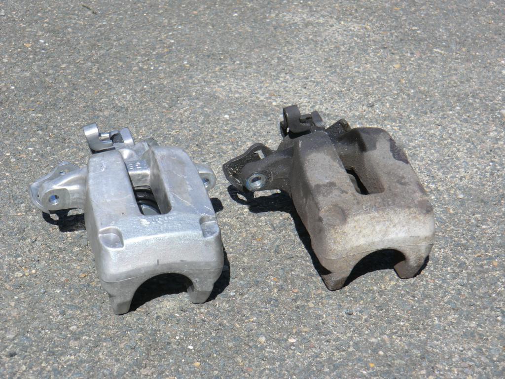

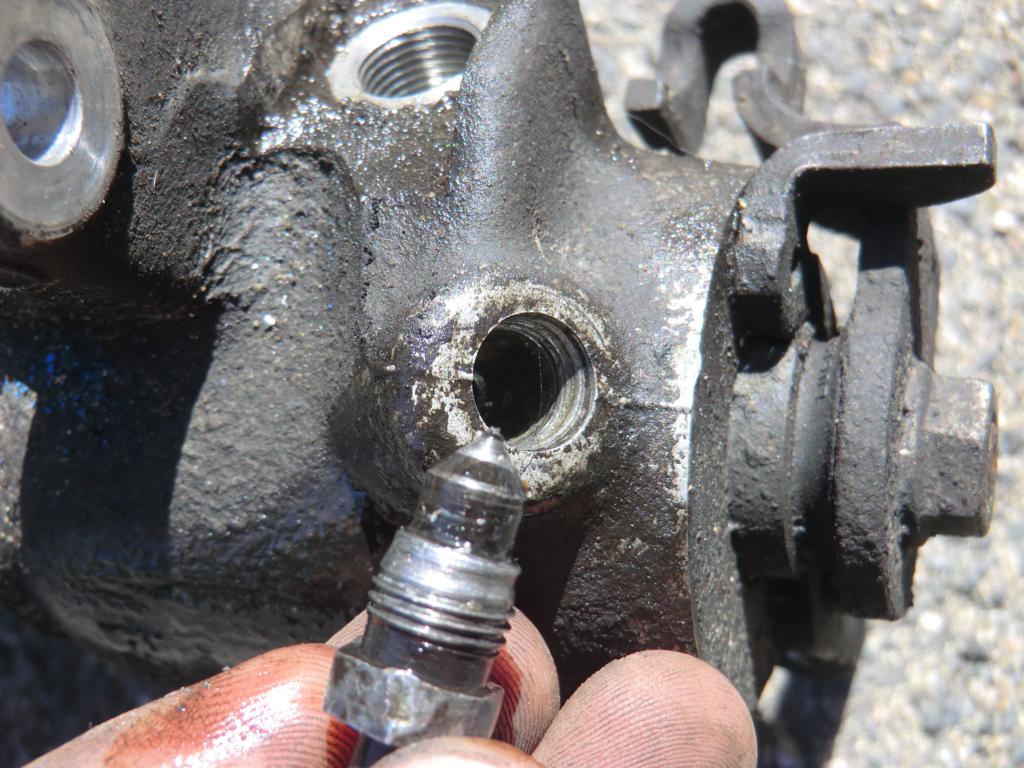

Oui, j'ai une vis de purge avec le filetage foiré, qui a foiré aussi le filetage de l'étrier, du coup lorsque je l'ai désserrée, elle est tombée directement. Je ferais une photo demain, si j'y pense :roi:
Le 2e étrier montrait des signes de fatigue, il commençait à se gripper, donc je change le tout.

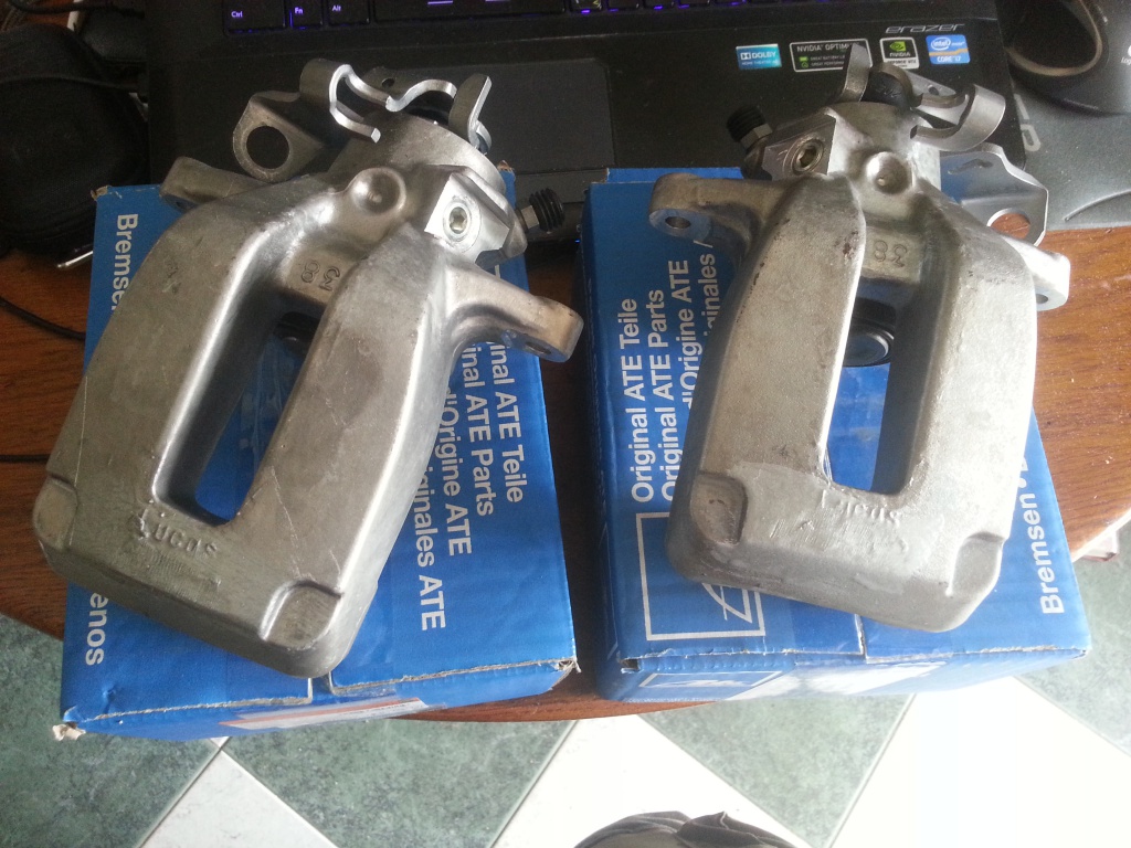

Bon, étriers arrières remplacés et purgés, tout va bien de ce coté ci (photos plus tard) ! Heureusement que j'ai pris 2L de lockheed !

L'étrier ARD qui tire sa révérence, après bientot 13 ans de bons et loyaux services, à coté de son remplaçant :
Sa vis de purge au filetage complètement mort (même constat sur l'étrier):

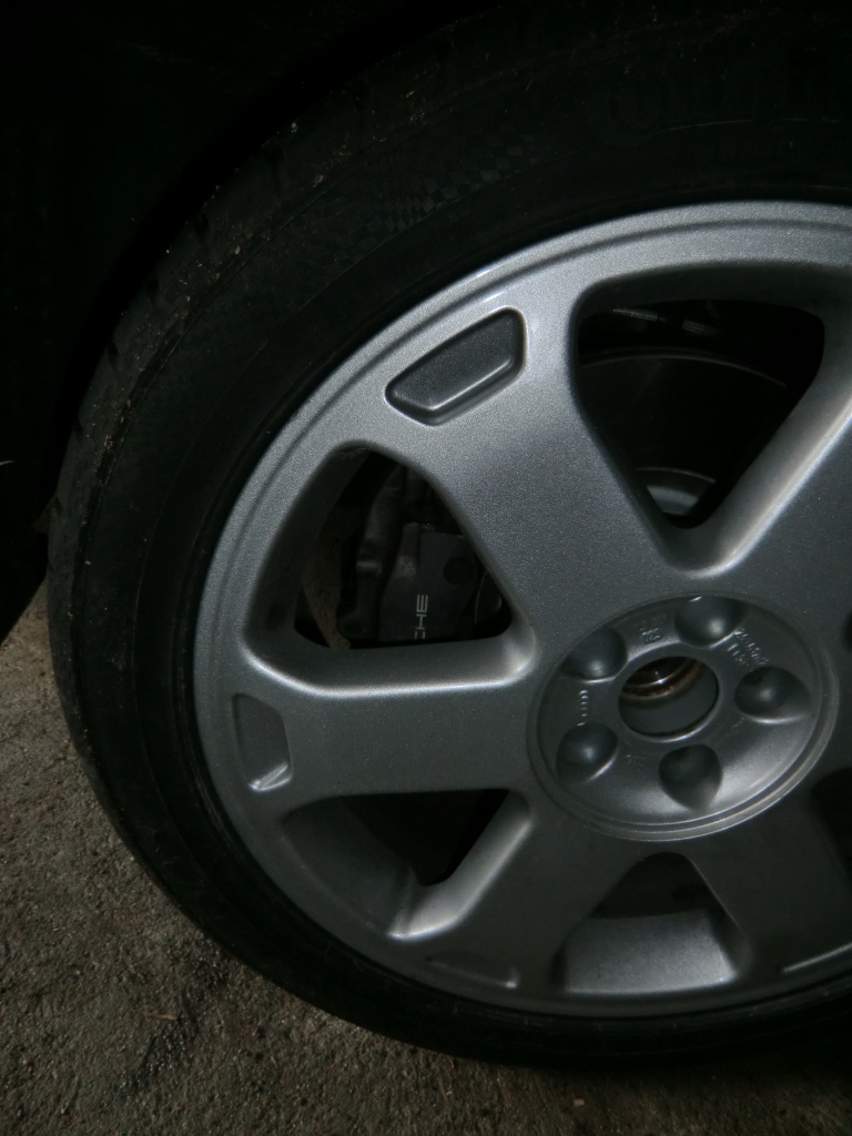

Pour voir, une jante hiver avec étrier Porsche, et là y'a besoin de la cale, contrairement aux jantes origine :
Mémère dehors, avec cales AV + AR :
Vue étrier AVD :
Etrier ARG :
On voit bien la trace que laisse la plaquette sur le disque :
