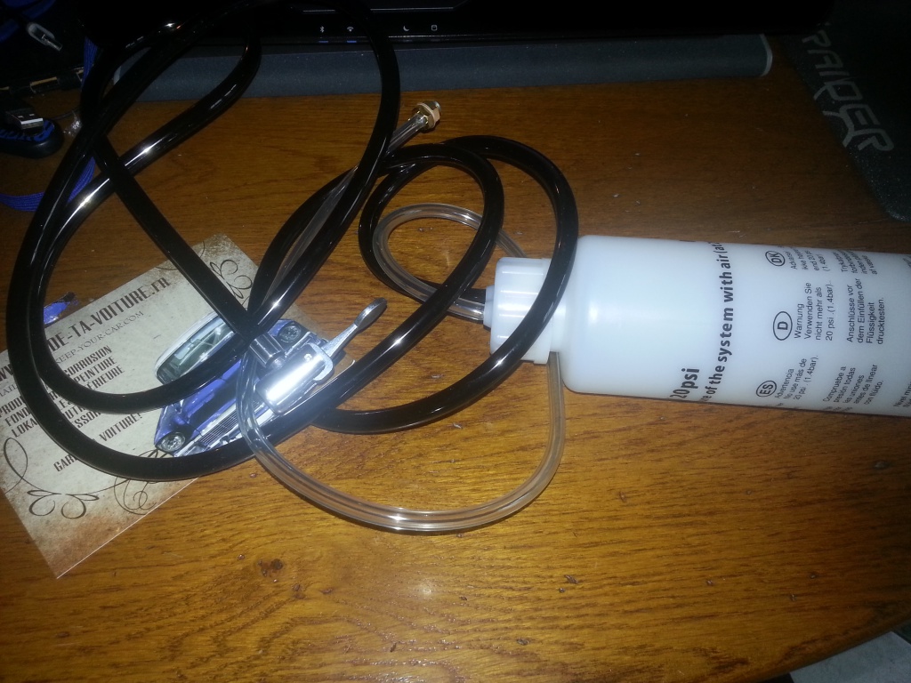

Bon j'ai reçu mon eezibleed hier, que je n'ai pas encore utilisé car maintenant, j'attends que les cales soient livrées (je n'ai pas envie de redémonter les roue à chaque fois!)
Donc, dans la boite, on trouve le bocal de remplissage à mettre sous pressu et des deux tuyaux, un pour l'air, à brancher sur une roue gonflée, l'autre qui va envoyer le liquide neuf dans le circuit de la voiture :

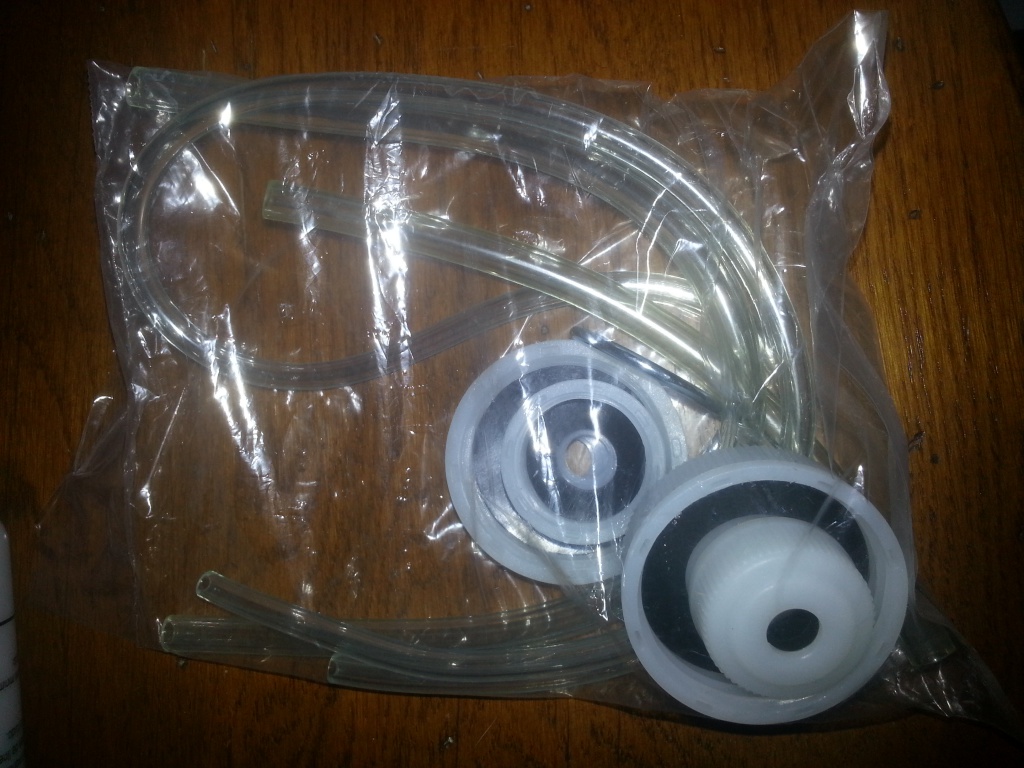

Puis on trouve un sachet contenant les capuchons de bocal de liquide de freins, il y en a quatre, une pièce métallique pour retenir l'eezibleed pour ne pas qu'il se barre dans le moteur, ET chose qui va plaire à certains, trois tuyaux pour la purge! (oui, trois, car il existe des voitures où l'on doit purger deux étriers en même temps et d'autres qui ont un diamètre de vis de purge bizarre, c'est marqué dans la notice - pour une fois que je la lis-).
Reste à trouver un récipient récupérateur, comme un bocal ou une bouteille d'eau, avec son bouchon ou couvercle !

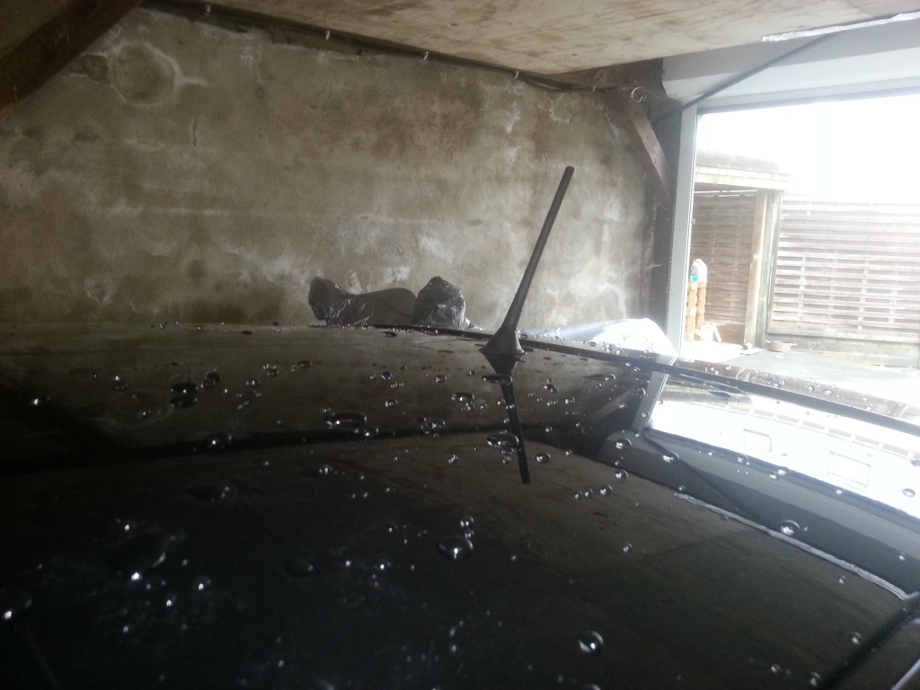

pourquoi ne pas avoir mis une antenne Shark style A3 8P ou Tiguan ?
Parce que je n'aime pas du tout :) L'antenne shark, c'est pour moi assimilé aux BMW.
moué...
pas faux ! mais sur une 8L je t'assure que ça finit bien !
ou alors plus court une antenne Pigeot 607 !
Pareil je trouve pas du tout jolie ces antennes shark...

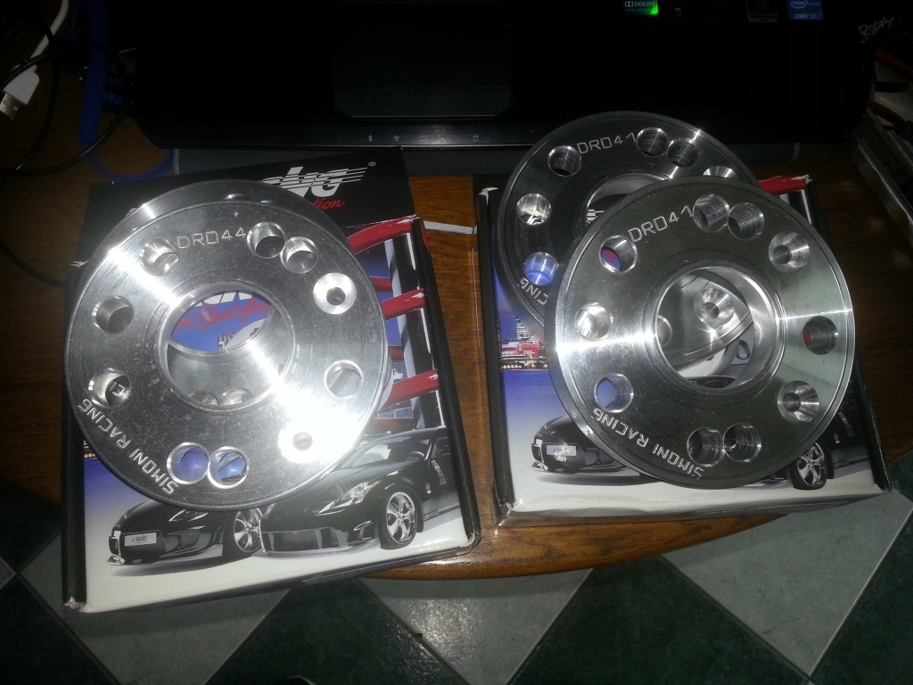

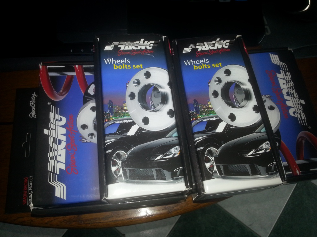

En tout cas, j'ai reçu à l'instant ce qu'il me manquait pour monter les étriers : les cales ! Ce sont des 4x100 + 5x100, en 2x15mm et 2x20!
Ca vient d'Italie, et franchement je ne suis pas déçu, belle qualité, en alu, et vis longues coniques fournies avec (45mm de tige) !
Ca sent la fabrication en petite série (traces d'usinage, gravure), et le responsable clientèle est vraiment très sympa !
Bref, pour moins de 100€, c'est pas mal!

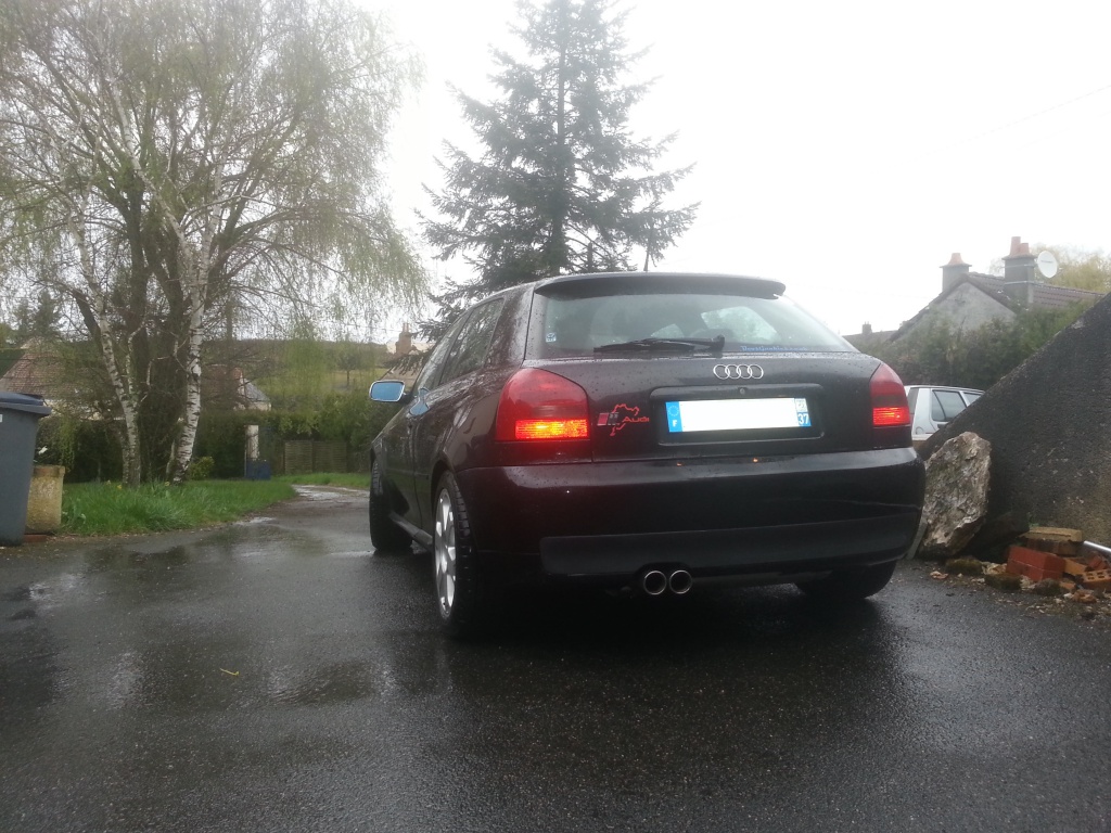

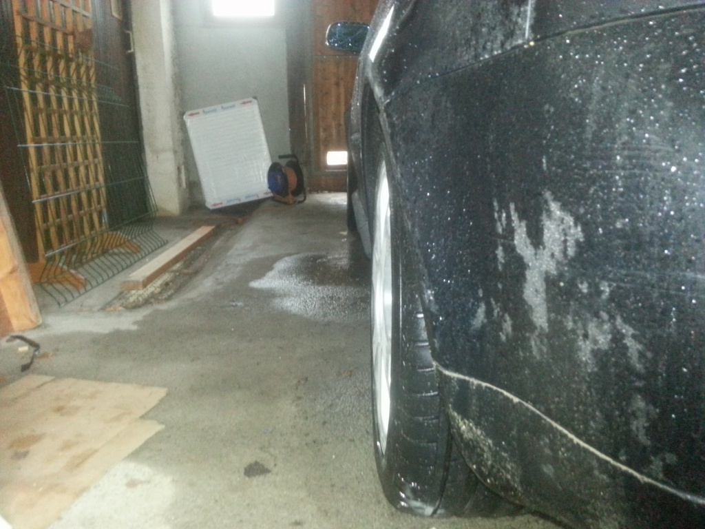

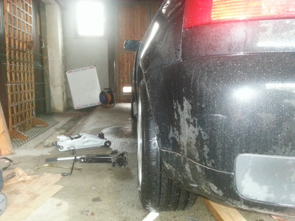

Voilà, j'ai monté les cales de 20mm à l'arrière, je ferais l'avant demain avec les étriers.
Modifié par Das'
ça fait classe !
j'aime !
aucuns risques d'usures des pieces ?
Ca, le temps nous le dira ! Je change mes amortisseurs + ressorts à la fin du mois, et on verra si les roulements encaissent correctement. Certains ont de telles cales depuis longtemps sans soucis, donc ca devrait le faire !

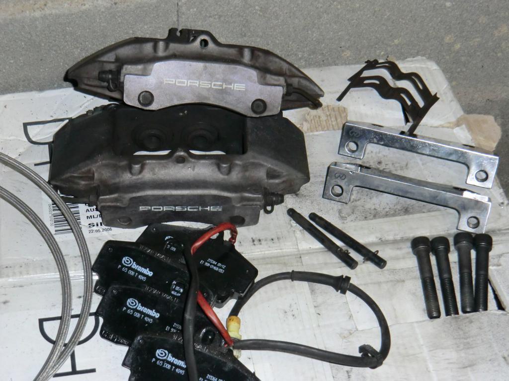

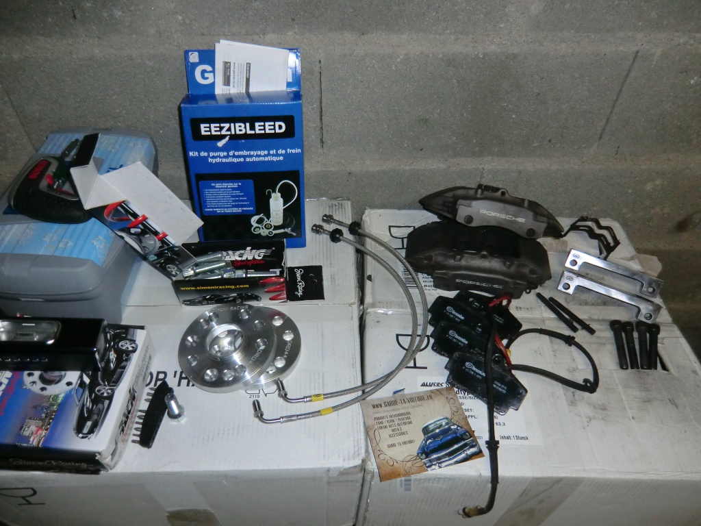

Alors pour aujourd'hui, nous allons utiliser ce qui est sur la photo ci dessous :
Manquent à l'appel sur l'image le liquide de freins, la roue à utiliser pour l'Eezibleed, la bombe de nettoyant freins, et la voiture :MdrDevil:
Je mettrais les étriers en peinture plus tard, pour le moment je ne sais toujours pas de quelle couleur les mettre ;)
