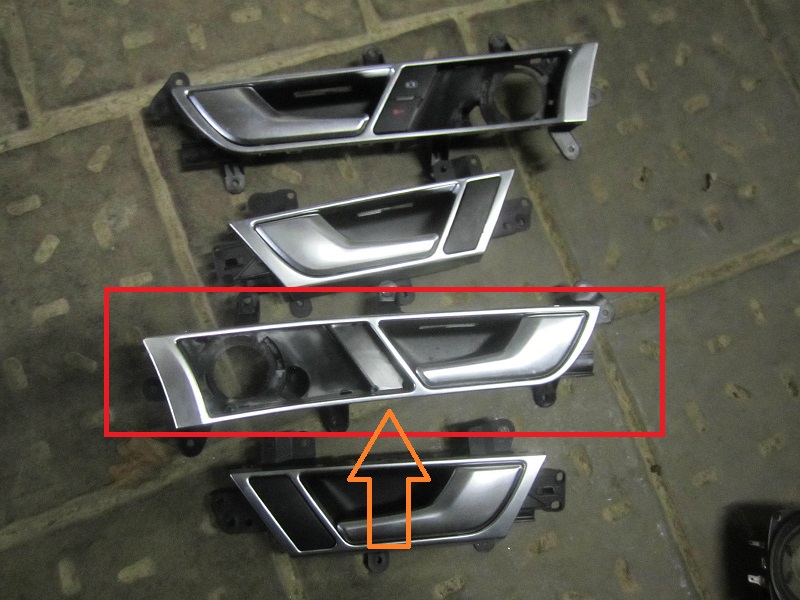

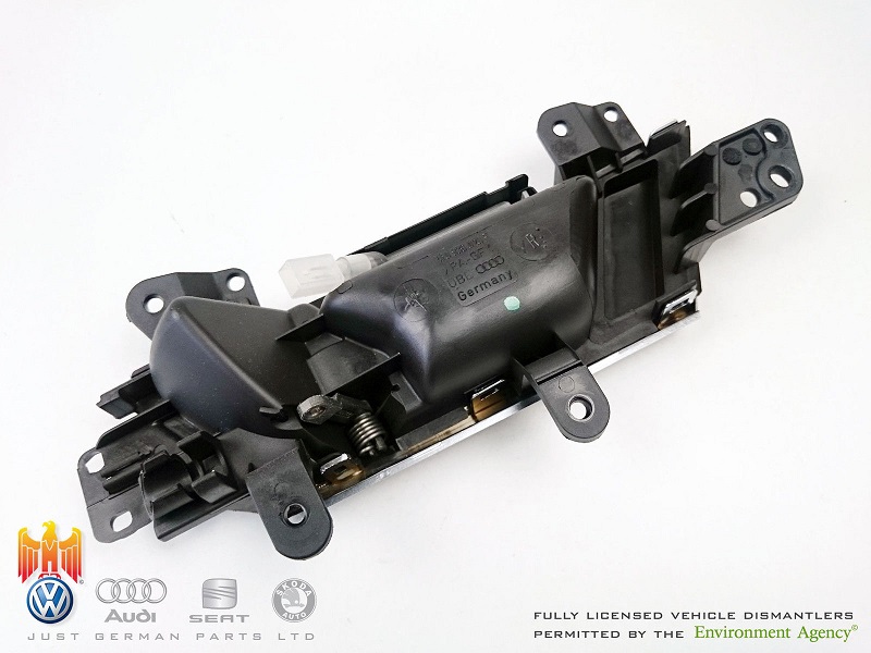

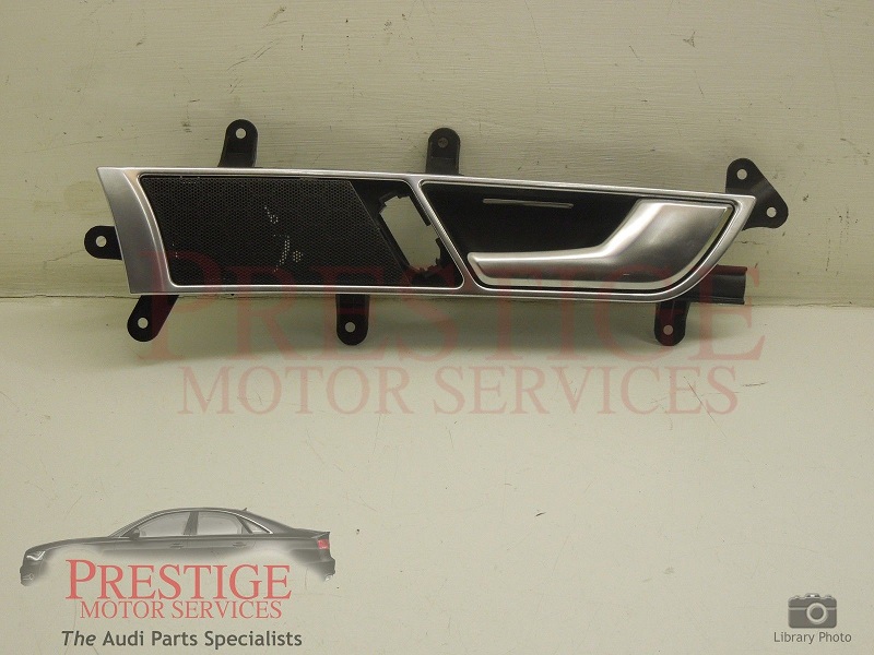

Oui oui... mais attention. C'est pas pour rien que j'ai acheter la poignée montrée plus haut. Il faut que la poignée soit prevuée avec la place pour le bouton. Celle que j'ai d'origine a droite avant (passager) dans ma voiture ne l'est pas, du mon achat sur internet d'une autre poigne avec bouton. Pour l'arriere je ne sais pas, car j'ai pas ouvert pour regarder, donc il faut bien voir avant de commander. Si l'un de vous peux regarder, qu'il me dise aussi. Merci

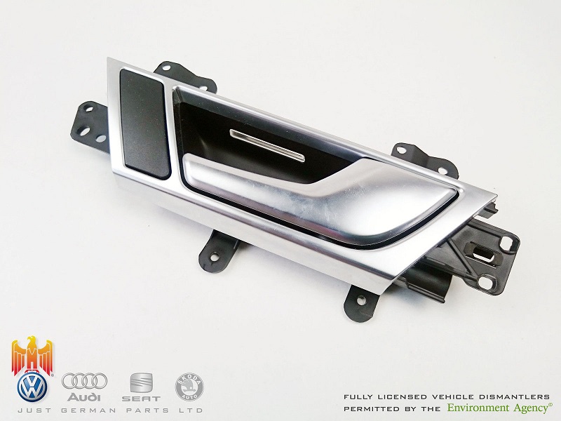

Regarde la poignée dans cette photo, elle est prevu pour le fameux bouton dont on parle. C'est comme celle que j'ai acheté.
Celle ci n'est pas prevu, alors que c'est pour la porte avant droite aussi. C'est comme celle que j'avais d'origine sur mon A6.
Regarde cette poignée de porte arriere qui n'est pas prevu, d'ailleurs je pense meme que le cache soit collé. Poignée arriere de face et de dos... on les a tous sur nos A6 a l'arriere.

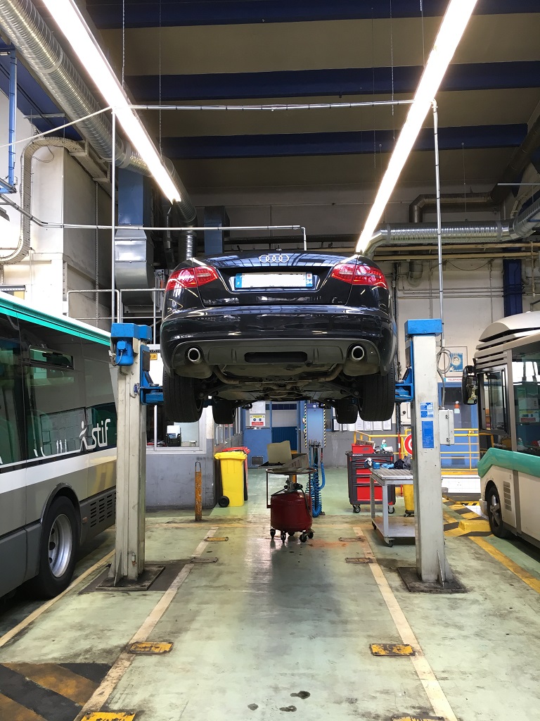

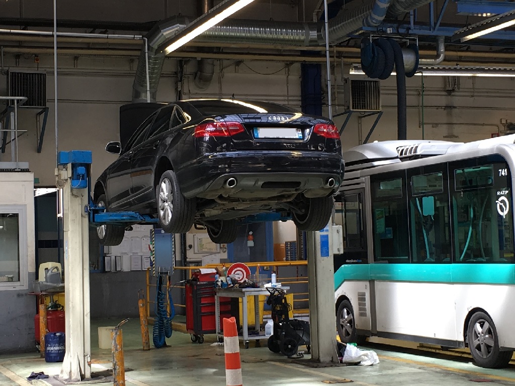

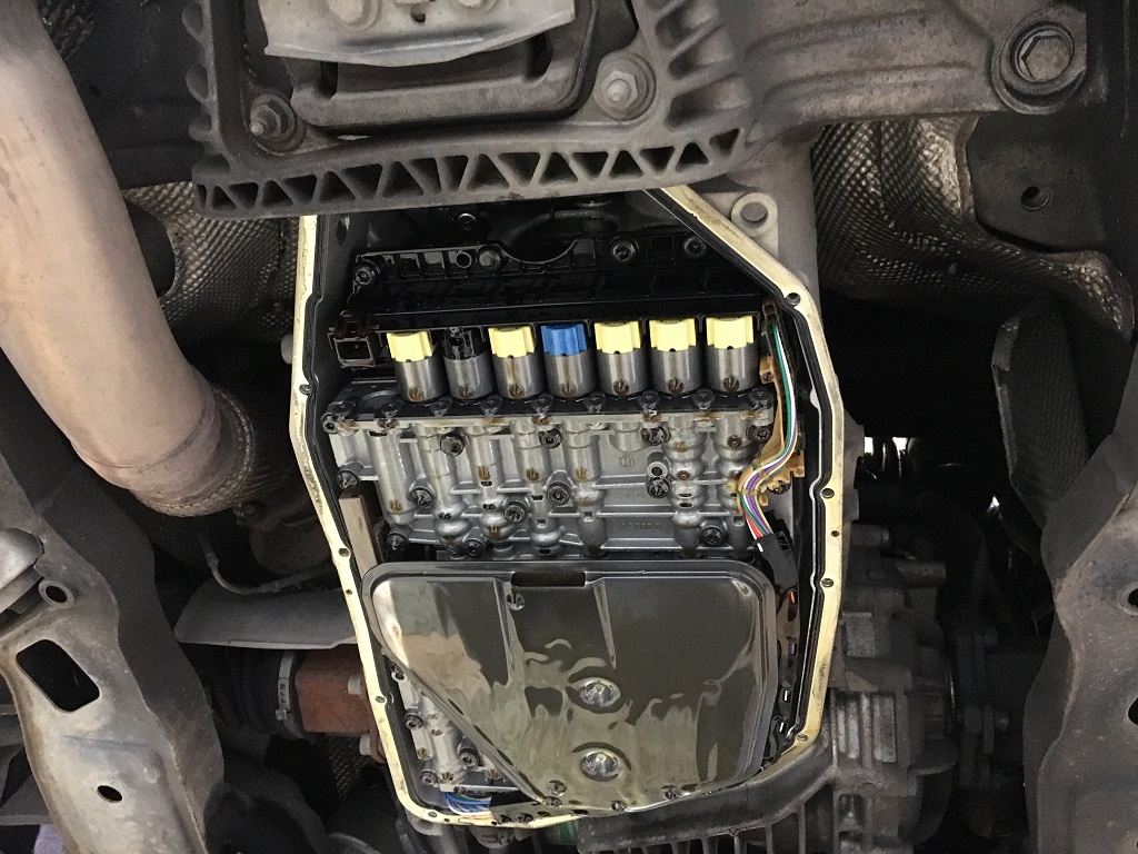

Bon, operation vidange boite passé aujourd'hui. En cherchent de l'huile sur internet j'ai tombé en appelant le vendeur sur quelqu'un qui connaissait pas mal le sujet vidange boite. Apres quelques discutions avec cette personné on a appris tous les deux qu'on etait membres du meme forum (AP) et que j'avais a faire a un pro, et lui a un passionné. Donc j'ai decidé de faire la viddange avec Nas79, car c'est lui qui avait l'annonce avec l'huile a vendre. D'ailleurs c'est le seul qui m'a promis de faire une vidange complete, et ca a ete le facteur decisive de mon choix.
Donc c'est lui qui a emmené l'huile et la crepine, moi achetant seulement le joint de carter, a son conseil etant le seul qui doit etre changé dans toute cette affaire de vidange. D'ailleurs il avait bien raison, car les autres bouchons et leurs joints etaient en parfait etat, et les viss du carter sont des super vis, il y a vraiment pas d'interet a les changer.
Donc, operation effectué avec succes, je le recommande a tous ceux qui veulent faire les choses bien.
Voici des photos prises pendant le travail, et avec l'huile vieille et neuve. Il y avait que de la limaille fine sur les aimants et l'huile etait pas tres mauvaise. Mais je pense que j'aurais pu la faire plutot cette vidange...
Comme ressenti, je ne peux pas m'exprimer encore, je ne peux pas dire que je sens une diference. Peut etre plus tard je vais me rendre compte du comportement de la boite. Pour le moment je n'ai fait que 5-6km jusqu'a chez moi, j'ai pas pu la tester.
Voici mes couts, total 455€:
- 10L Liveguard 8 a 26€/L
- une crepine a 35€
- la main d'oeuvre 100€
- le joint de carter en concession 60€ (achete par moi)
Sur les 10L d'huile un litre a ete utilisé pour nettoyer la boite.
Je me declare tres content de la vidange, sauf que au lieu de commencer a 9h on a commencé a 10h, c'est le seul reproche que je peux lui faire a Nas79. :secret: Il dispose du pont d'elevage et de plusieurs fosses, une machine a laver les pieces, un karcher geant, ect... donc vraiment tres pro.

Physiquement ça se passe où cette opération ?
Alain, merci. Comme precisé plus haut, je dois prendre mon temps et de kilometres pour sentir la diference. Mais j'imagine qu'elle sera en bien.
Merci Cri83. A voir si se deplacer jusqu'a Paris vaut la peine...
Neotime, ca c'est passé a Paris, 13eme.
Il est mecanicien pour les bus, je pense qu'il doit savoir faire des choses. :icon_biggrin:

Nas79 si tu repasse dans le coins il me semble avoir lu quelque part dans les méandres du forum que tu parlais de tube à remplacer entre le mécatronic et la boite ou je me trompe?
Pour "le tube du mechatonic" c est des embouts caoutchouc qui font l étanchéité entre le corps de la bv et le mechatronic y a aussi un joint carré qui se change avec normalement
Aurais tu l'amabilité de nous donner plus de détails et si possible les références.

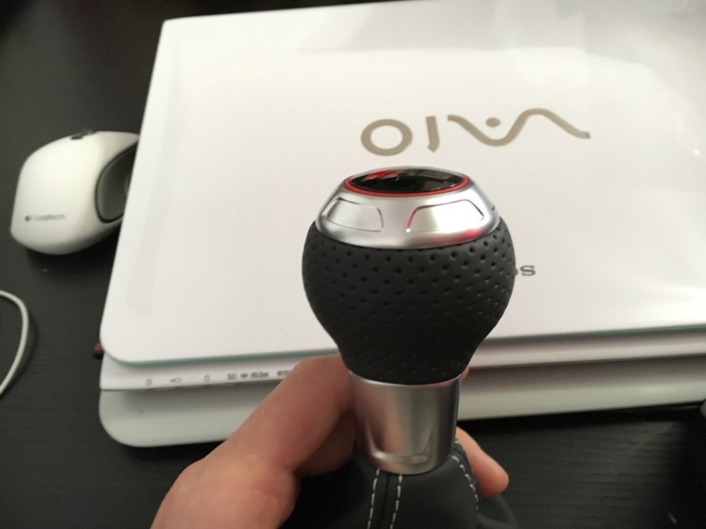

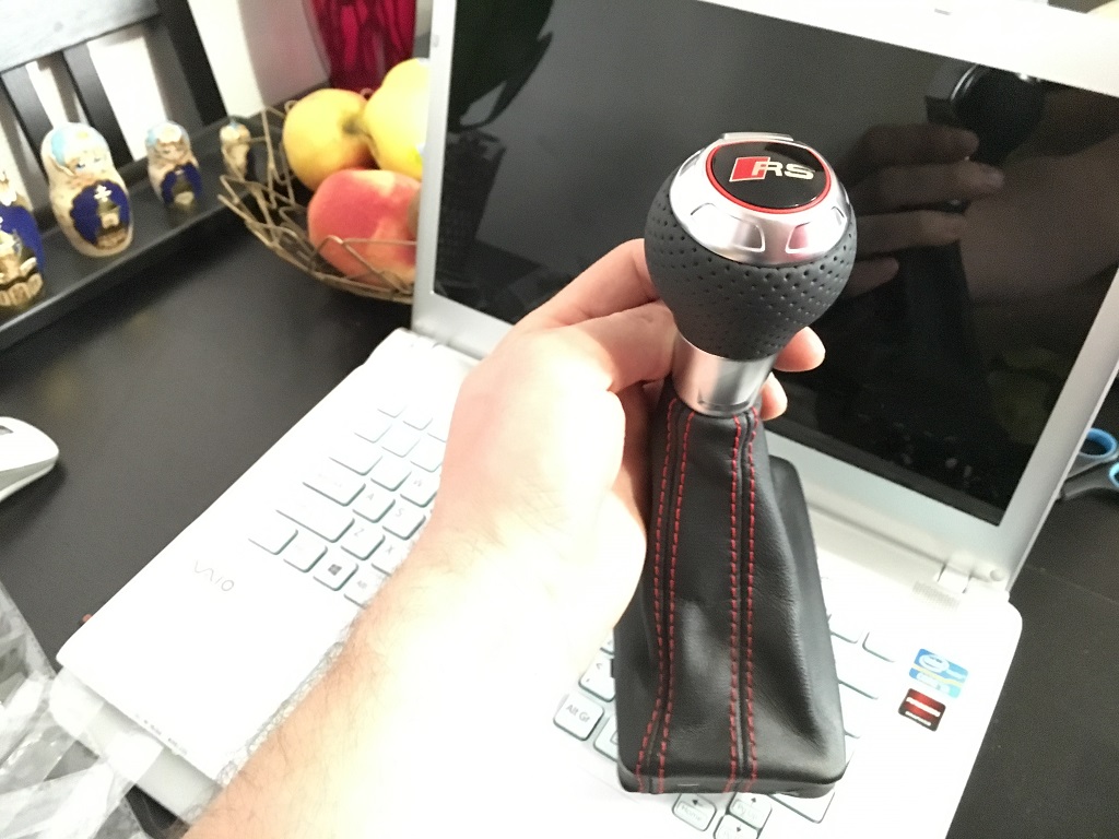

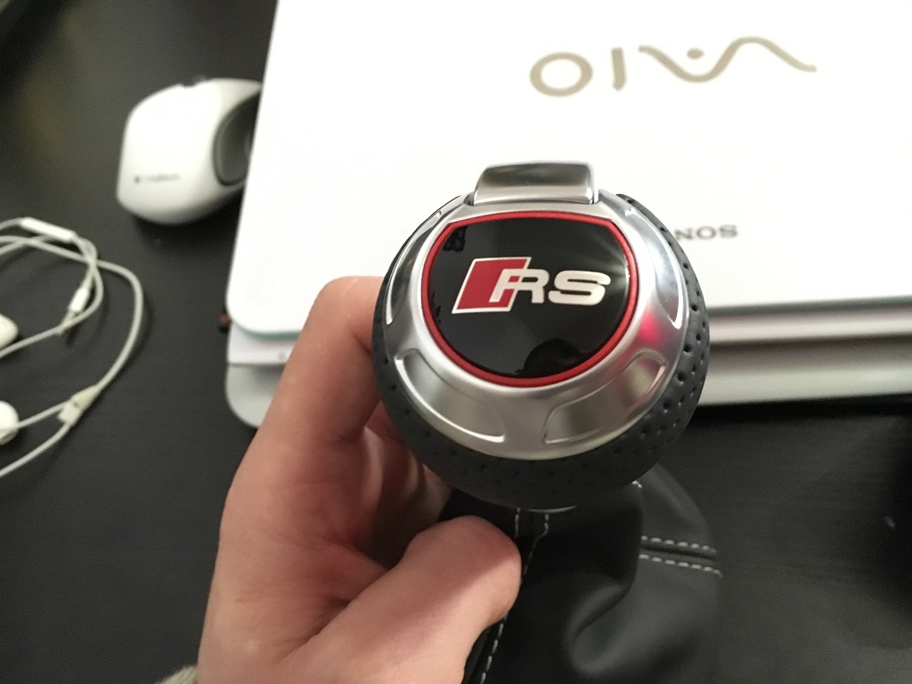

Super ! Montre des photos du montage stp... Surtout pour ce qui est de la tige avant et après d'être chauffé et tourné please...
Genre de truc que je n'oserais pas, trop peur de péter la tige plastique...
Toony, il est pas pas encore dispo le parechoc... Tu as le temps de reflechir encore. :petard:
Il ne faut pas oublier qu'il est complet, il pourra de donner l'envie de faire un upgrade pour avoir les radars avant.
iDevX, je vais faire un tuto sommaire, je pense. :secret:

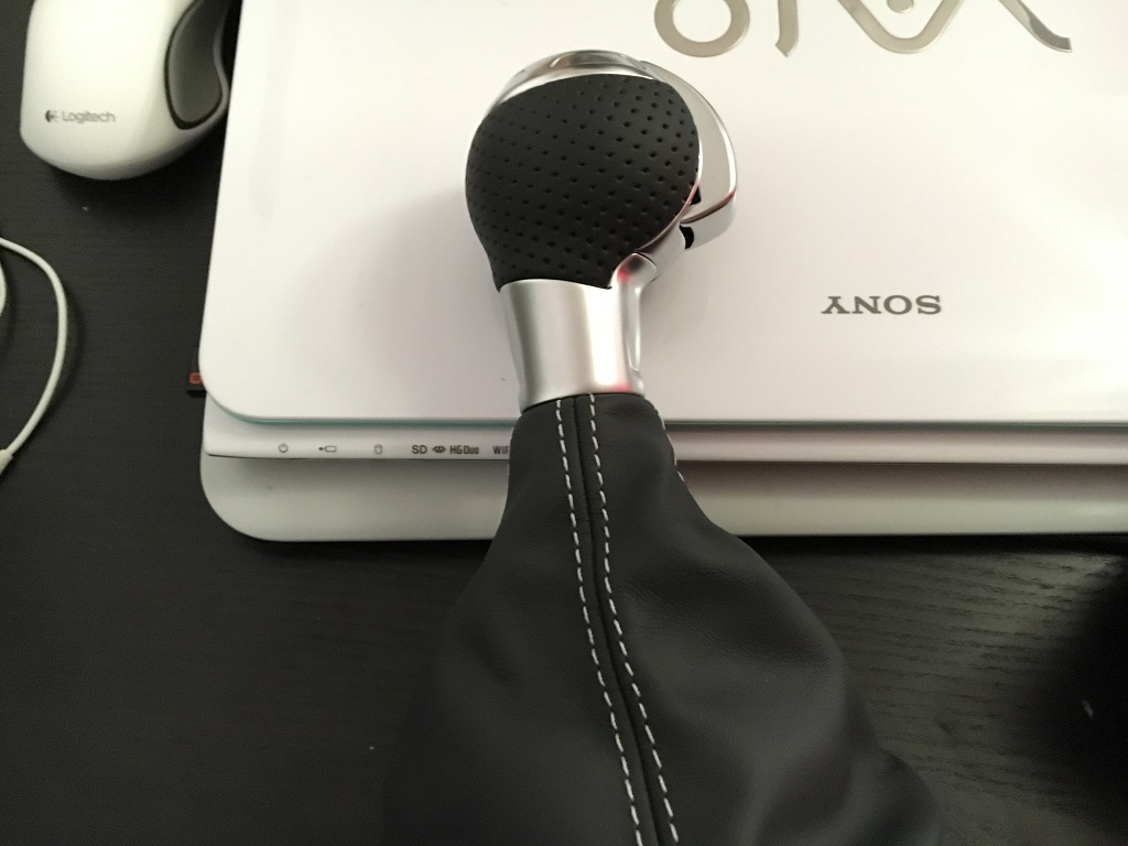

Voila le boulot fini sur la partie facile. La tige c'est pour plus tard...
Looooool j'en doutais pas une seul seconde !!
Je cherche plutôt à m'auto-rassurer si je devais un jour changer mon pommeau de levier de vitesse pour une tige latéral au lieu de la tige de côté....
Ce qui n'est pas simple !
+1 :oops: pour chauffer la tige sans la casser.
