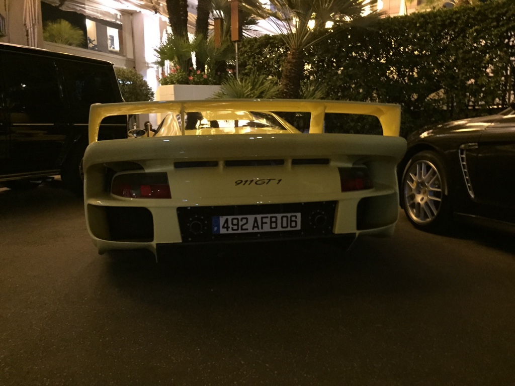

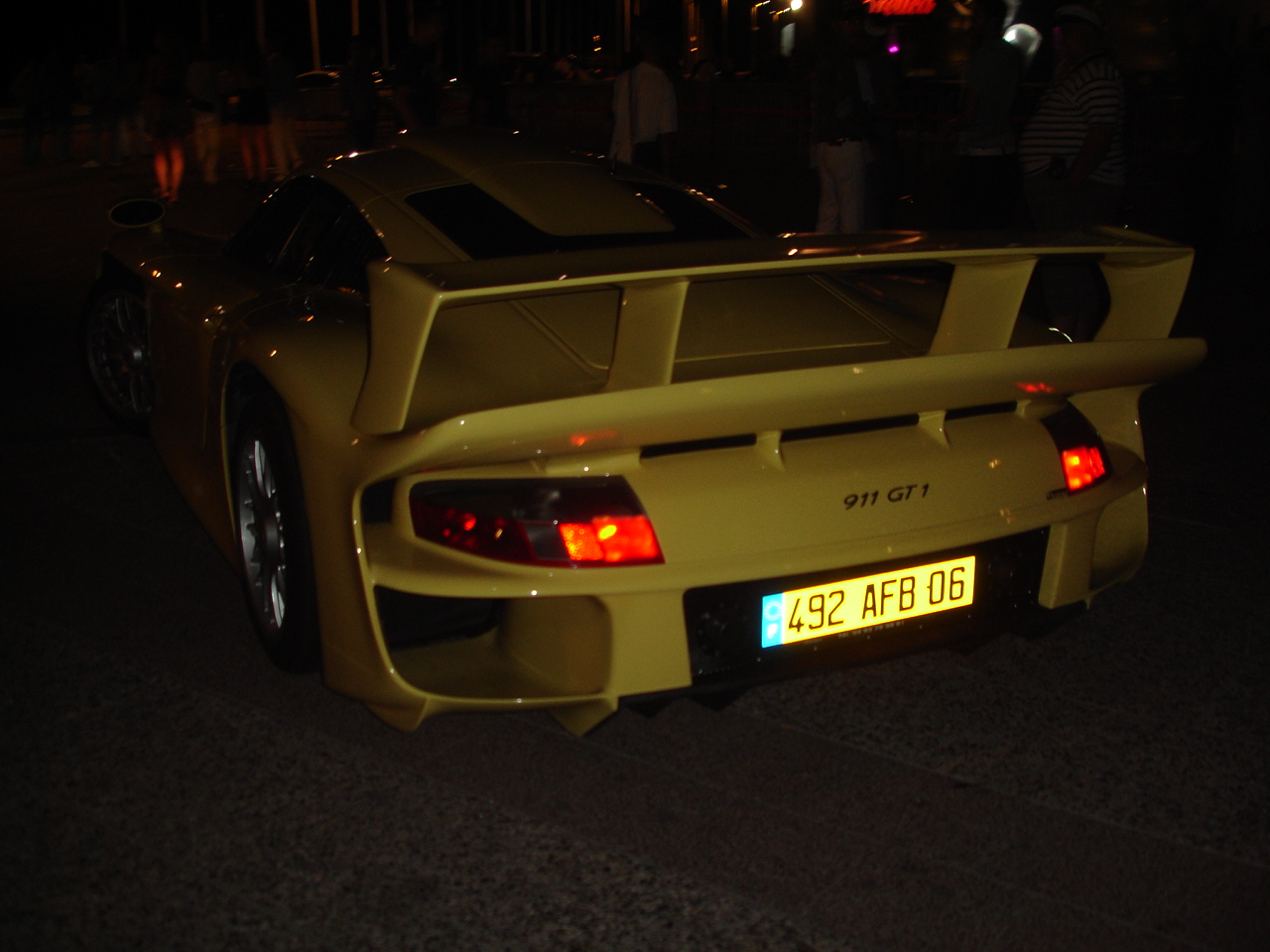

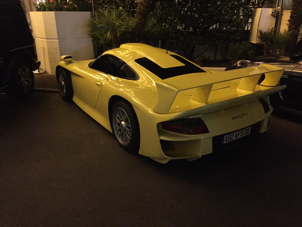

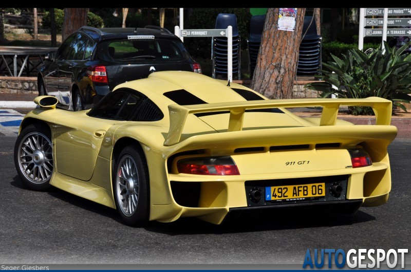

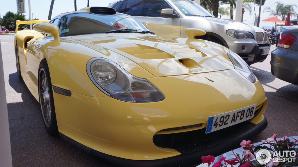

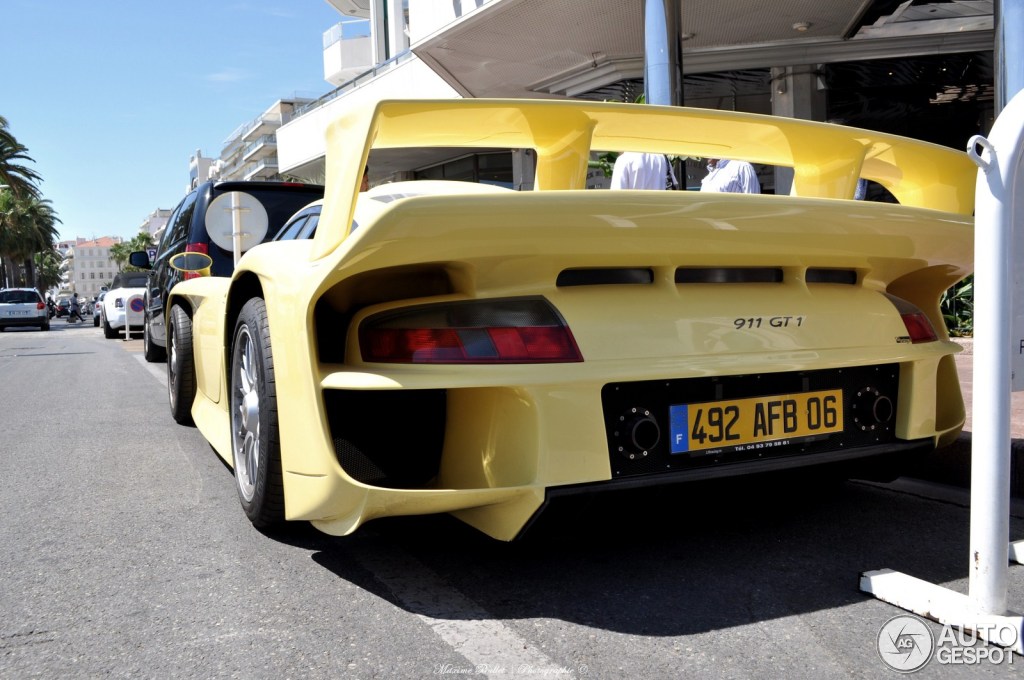

un gros billet en plus de la rs4 ; ))
Superbe
On la voit partout cette GT1 surtout l'été :race:
Elle n'était pas à Bordeaux. Je l'ai vu à Cannes ce WE donc je ne sais pas ou ont été prises les autres photos mais elle est monstrueuse. J'en ai d'autres mais j'arrive pas à poster...
Oui tapatalk ca marche super bien normalement mais ça me met une erreur de téléchargement... Je te les envoie. 😁
celle la aussi a ete prise a cannes
j ai pris ce passage 20 fois cet ete je l ai jamais croisé :mur: :mur:
