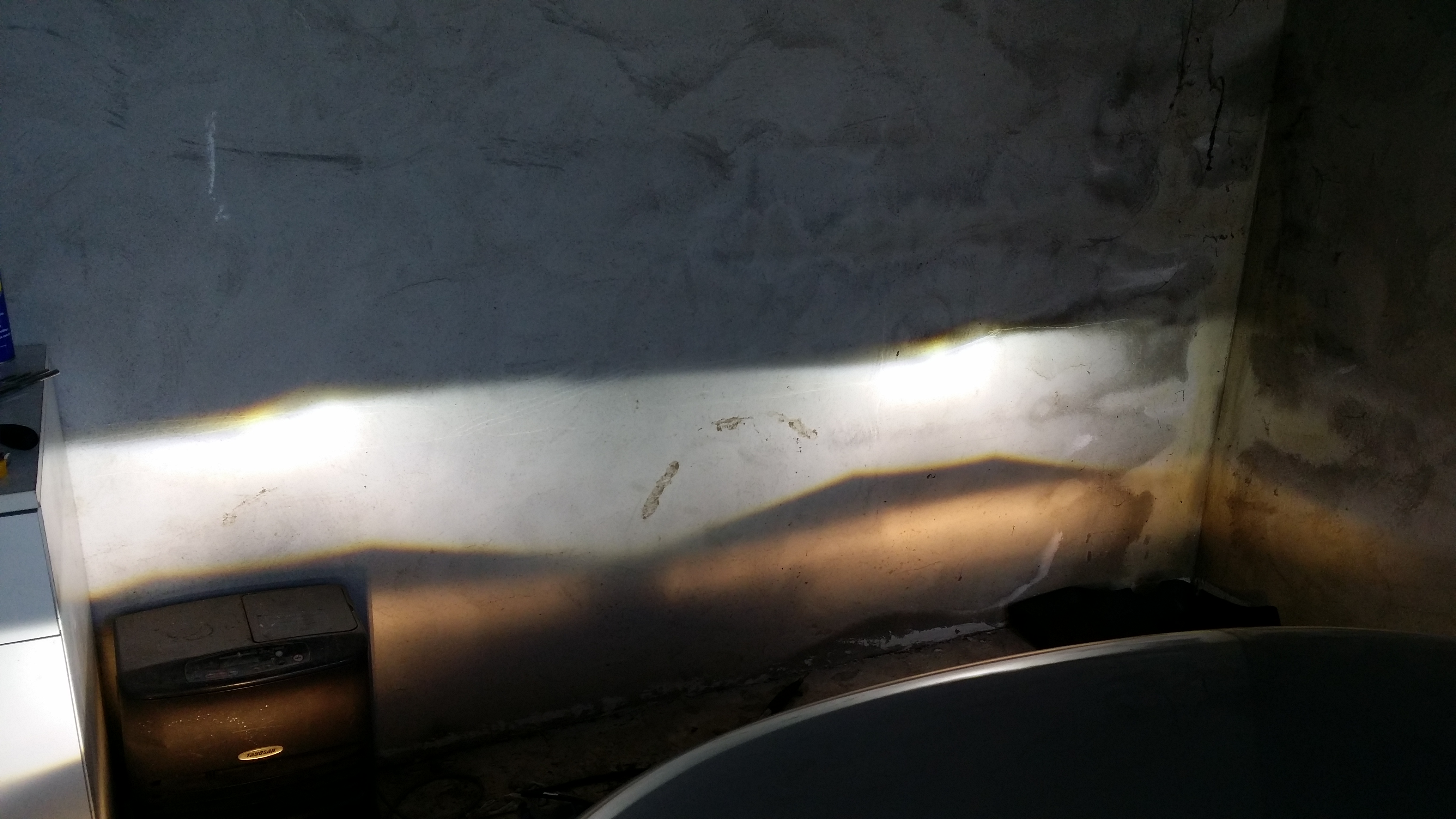

Désolé pour le retard mais avec les 85122+ de philips, c'est mieux.
je dirai pas le jour et la nuit mais c'est mieux. Tout est restant dans l'origine en terme de couleur.
J'ai remplacer les lampes Xenon D2S 35 w 4300K par des 35 w 5000K et c'est déjà mieux.
J'ai hésité pour les 55 w car en plus il fallait changer les ballasts et j'ignore si le câblage supporte ce changement de puissance (si quelqu'un avait la réponse).
A suivre

Ne voulant pas, pour cet essai, investir "une fortune" (bien qu'une A6 puisse le mériter !) j'ai commandé ces D2S 5000K - 18 € les 2 - (en même temps que des feux de jour LED intégrés aux grilles des anti-brouillard) chez :
www.audago.com (site Allemand, commande faite le dimanche soir, articles reçus le jeudi par transporteur et tout OK !) c'était, pour moi, le plus intéressant pour les articles commandés.
Mais il y a sûrement d'autres sites pratiquant des tarifs similaires.
Concernant l'efficacité de ces lampes, j'ai pu tester plus longuement hier soir : c'est mieux mais ce pas encore parfait.
Peut-être les 55w avec changement de ballast si le câblage le supporte.
A suivre, en tout cas c'est super de pouvoir échanger nos expériences.
