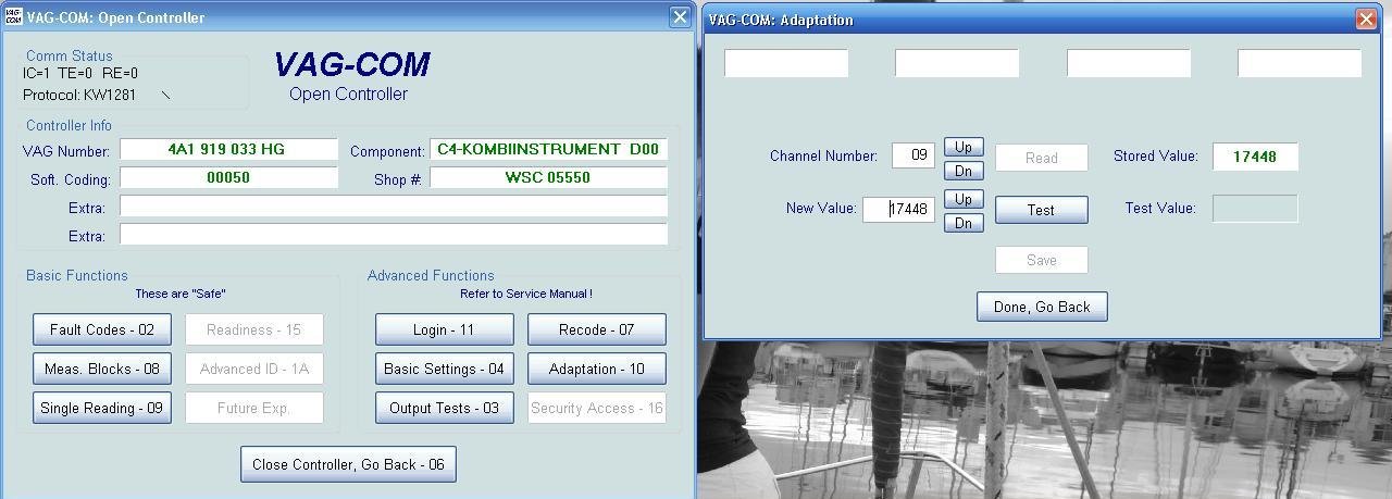

Voila la marche a suivre pour remettre a Zéro son voyant d'entretient sur Audi A6 modèle d'avant 1998 avec VAGCOM (Perso j'utilise une version Cr...ké de VAGCOM 409.1
J'ai mi une petite photo pour monter un peu ce que l'on retrouve sur son écran quand on fait la modif...
[select]
[17 - Instruments]
[Adaptation - 10]
-->Entrer le Chanel correspondant a ce que vous voulez modifier voir la liste ci dessous (il est possible que le numéro des channel soit différente suivant les modèles a plus ou moins un par ex 7 au lieu de 6 etc...)
[Read]
-->La "stored value" est la valeur actuellement en mémoire dans le calculateur ( si vous avez 0 normalement vous avez le voyant d'entretient In1 ou In2 d'allumé !!!)
-->Entrez la "New" Valeur en fonction de ce que vous voulez comme pas d'inspection... comme expliqué si dessous
[Test]
[save]
Channel 5: --> Pour la vidange la valeur est en Milliers de Km donc pour une vidange dans 10 000 km mettre 10 dans le channel 5!!!
Channel 6: --> Révision (voyant In-1), la valeur est en milliers de Km aussi donc mettre 24 pour 24000 km dans le channel 6!!!
Channel 7: --> Révision toujours (Voyant In-1) mais cette fois en jours calendaires, en fait le voyant s'allumera une fois la première butée atteinte (soit en Km soit en jours). Cette valeur est en multiples de 10 jours donc mettre 36 pour 360 jours dans le channel 7!!!
Channel 8: -->Grosse révision (Voyant In-2) uniquement en jours donc par exemple mettre 72 pour 720 jours dans channel 8!!!
Il reste un channel aprés (comme sur la photo d'illustration) mais il indique le nombre de Km affiché au compteur... je ne sait pas si en passant par la on peut modifier le nombre de Km affiché sur le compteur... je n'ai pas voulu essayer ---> bouton inconnu-->touche a ton cul !! :blink: :blink: J'avais alors 174484 Km!!!

Quoi ? :blink: Tu peux modifier le kilométrage de ton compteur :blink: ?? WTF !
Ben c'est exactement la question que je me pose !!! je ne sait pas si on peut le modifier comme ça ou pas... En même temps je n'ai pas envie de changer le kilométrage mais c'était juste une interrogation...! :)

Bon déja petite réponse pour Memphis, j'ai éssayé de modifier le kilometrage de la voiture comme on en avait parlé plus haut et c'est un échec <_< <_< on ne peut pas modifier le kilométrage via VAG COM!!!

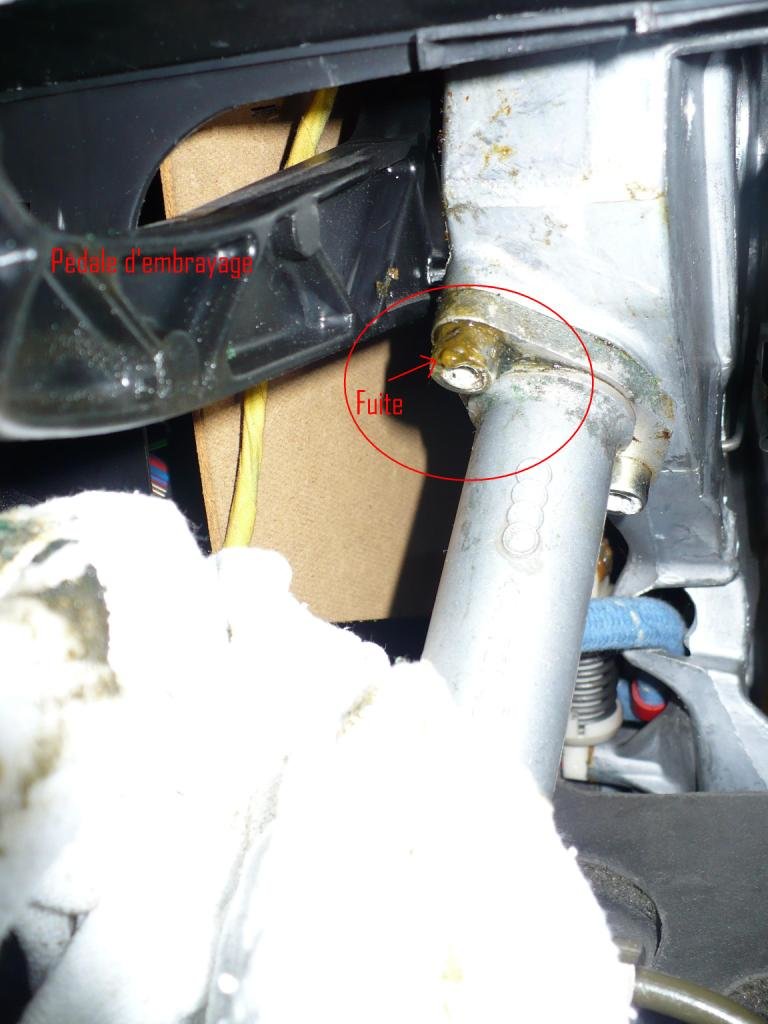

Derniere question, tout a leur en démontant le vide poche sous le volant j'ai jeté un coup d'oeil partout et j'ai repéré une fuite de liquide au niveau de la pedale d'embrayage sur ce qui semble etre un piston hydraulique (Voir photo) (Je ne savais même pas que l'embrayage était hydraulique sur cette voiture !!! :blink: :blink: ))
Une idée de ce que c'est???

Aucune idée pour ta fuite mais les embrayages Audi sont tous à commande hydraulique en effet. Je crois que les dernières a en avoir bénéficier sont les 80 du millésime 1989 ou 1990 (la mienne de juillet 89 l'avait)
Je ne sais pas si ce que tu as pris en photo correspond a l'émetteur. Je sais que sur les 80 c'est assez chiant à changer, mais tu ne semble pas avoir une très grosse fuite de toute façon
oui, c'est ton cylindre emetteur d'embrayage.

Merci burny pour ton aide, sait tu si l'échange de ce cylindre éméteur est difficile, (purge du système après..ect...)???

non, par chance, je n'ai jamais eu a le changer.
Par contre, pour la purge, je te recommande un systeme type eezibleed. :bien:
