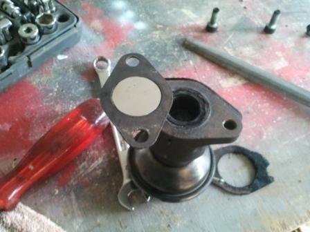

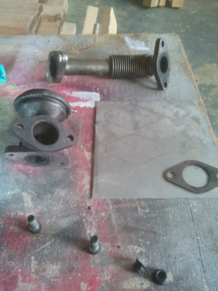

J'ai fait ce matin la suppression de l'EGR mais que provisoirement il faut que je découpe et que je mette proprement les deux caches en alu, (j'ai juste mis une petite pièce d'alu pour le moment ...(photo)pas trop de temps ce matin :dodo: )
Pour le decata je suis tout ouie quant a la facon dont tu as procédé !! :P
En fait je ne vais pas avoir besoin de changer le joint du collecteur d'admission car c’était le joint de la vanne EGR sur le collecteur qui fuyait et que je n'avais pas vu!!! (on voit d’ailleurs le joint en piteux état sur la photo)
