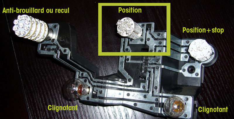

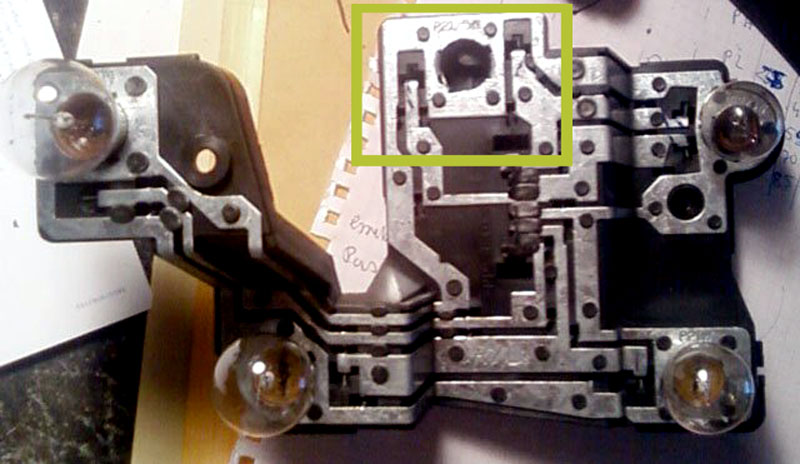

D’abord un petit récapitulatif de la localisation des différentes fonctions.
On constate que sur cet emplacement il n'y à qu'un contact, alors qu'il y a bien 2 circuits.

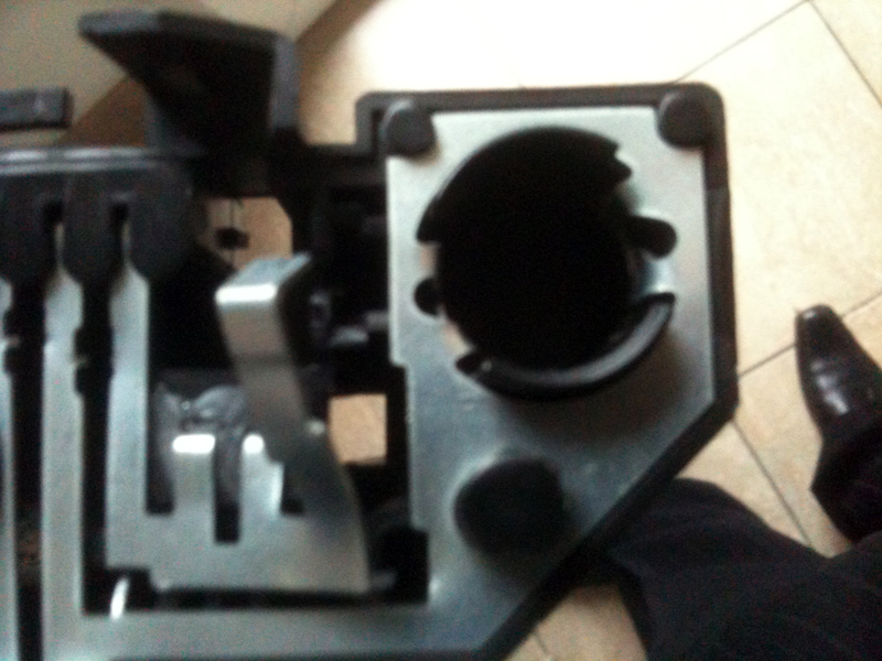

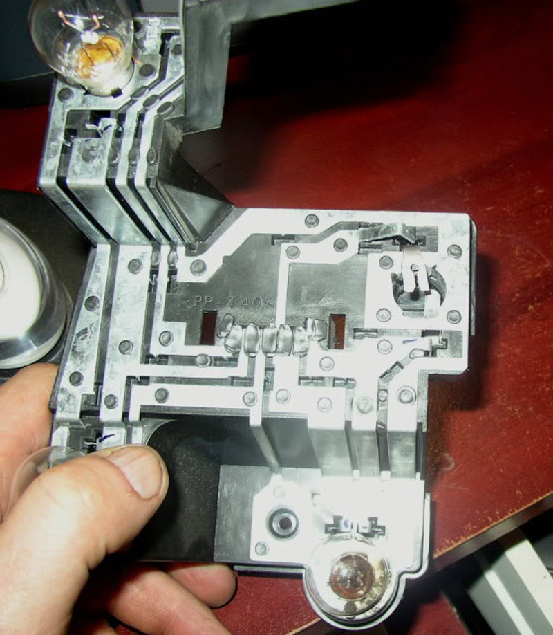

1/Voici les contacteurs récupérés sur une vieille Jetta (Possible avec des platines de feux AR de Golf 2, Audi 80, Audi TT, …..)
Pour récupérer les contacteurs il faut soulever les « circuits »

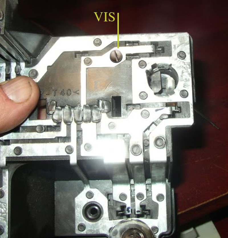

2/ La platine avant transformation

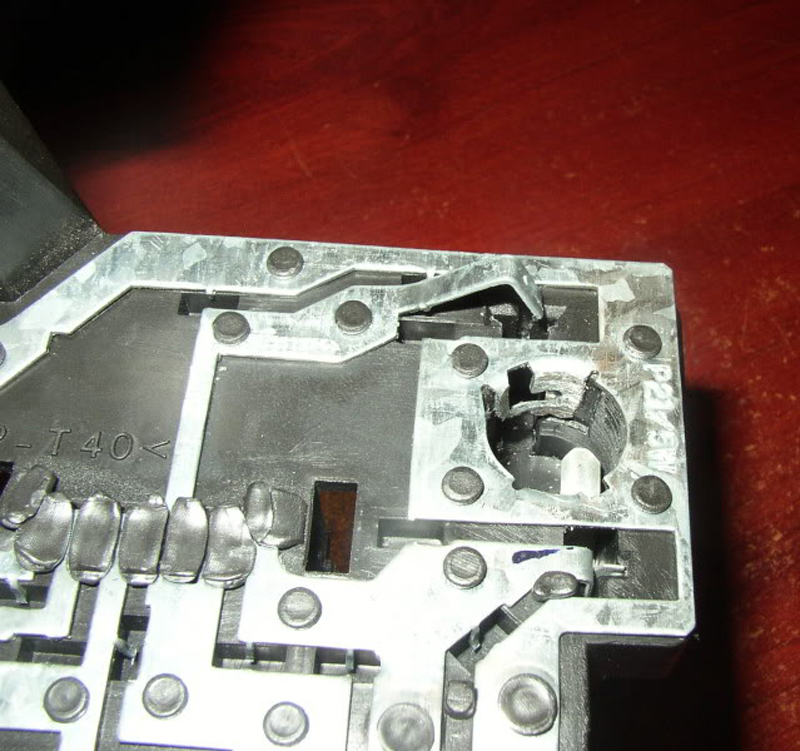

3/ Possibilité avec un petit tournevis de soulever la patte (en ce qui me concerne, j’ai coupé la soudure plastique et j’ai vissé une petite vis pour replaquer le circuit).
4/ glisser le contacteur dans le logement libre.
5/ rabattre le circuit dans la fente du contacteur (il faut forcer un peu)
6/ Comme dit plus haut, j’ai mis une petite vis pour bien re-plaquer le « circuit »

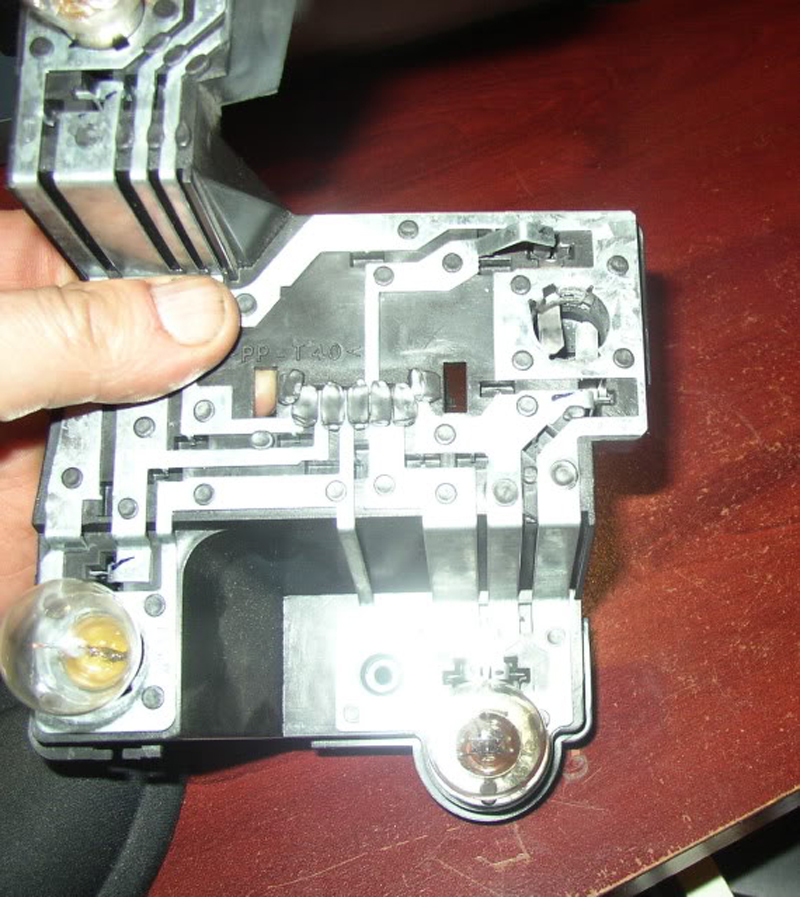

Résultat :
Voilà, j’èspère que cest clair…….. bon courage.

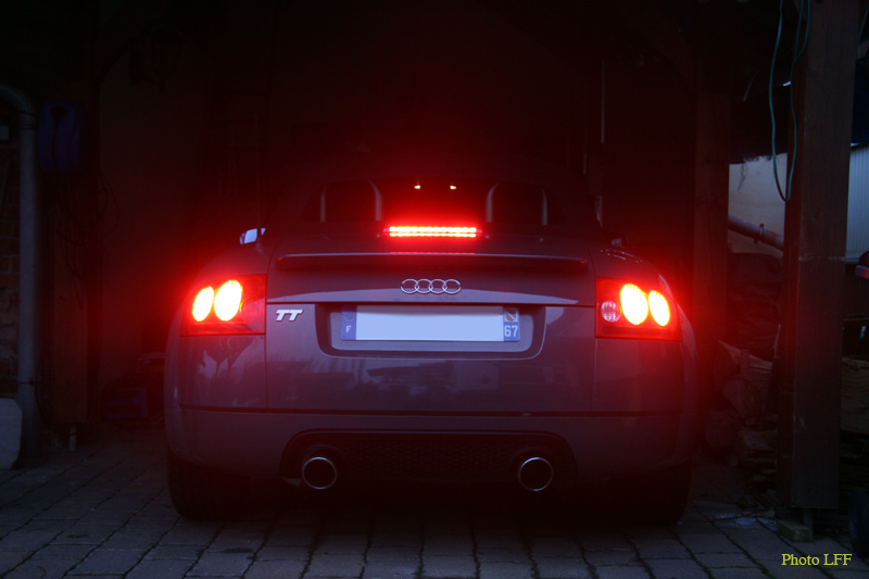

J'allais dire que 'avais déjà fait cette excellente modif, mais la photo parle d'elle même :bigthumbup:
J'avais également fait la modif avec les pattes en rab' que j'avais sur la TT de Co1k lorsqu'il est venu récupérer mes paraboles.
Modifié par Le_Fou_Furieux
En regardant la photo de l arrière de la tt avec la par choc US, je trouve que l effet de largeur et encore plus marqué :malelovies:
J'avais également fait la modif avec les pattes en rab' que j'avais sur la TT de Co1nk lorsqu'il est venu récupérer mes paraboles.
Et je t'en remercie encore une fois ;)
Attention aussi à l'effet d'optique. Photo prise de plus près et à priori avec un angle assez grand.
C'est sur qu'un grand angle y fait, mais le fait d'avoir un emplacement de plaque plus petit et un dé-siglage, des feux symétriques.......... ça élargie, je suis TTotalement fan des PC AR US.
Modifié par silverarchi

Perso, j’ai soudé un fil sur le culot de l’ampoule, un trou derrière pour le faire sortir, et le fil soudé directement sur la platine.

AP-Smiles_u1F60A.png Petit déterrage ... pensez vous que l'on puisse les fabriquer facilement ces pattes  ??
Bien sur,
il suffit de prendre les cotes sur le support existant.
Je peux te donner les cotes semaine prochaine.
Un trou dans le support d’ampoules, un fil soudé au « cul » de l’ampoule, on passe le fil dans le trou en mettant l’ampoule en place et on connecte le fil sur le contact (positif) de stop de la platine avec une petite soudure
Merci @SIL, eh oui Pascal, y'a aussi cette solution moins élégante pour changer l'ampoule au cas ou .... :AP-Smiles_9:
Il faut des languettes de 3 mm de large environ x 40 mm
YAPLUKA.
Oui, il faut pouvoir la plier et qu’elle garde ça forme.
