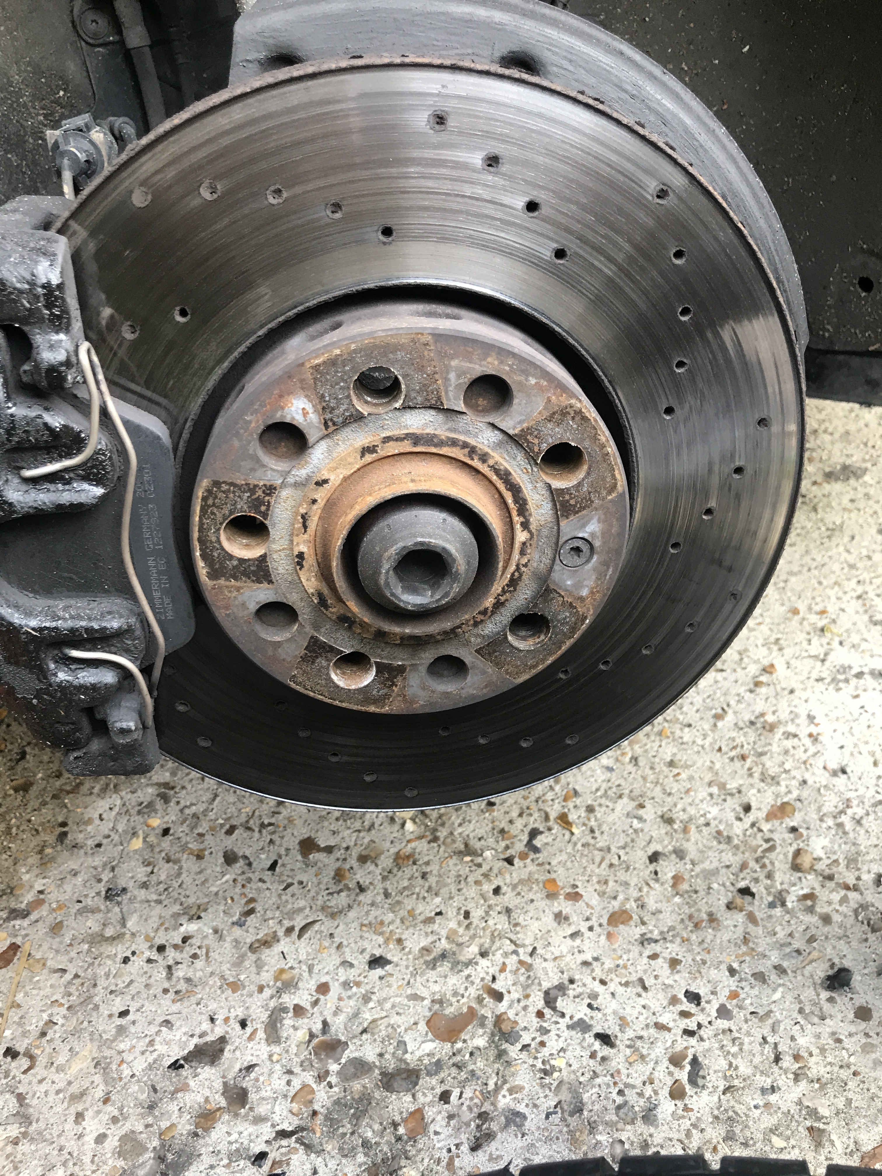

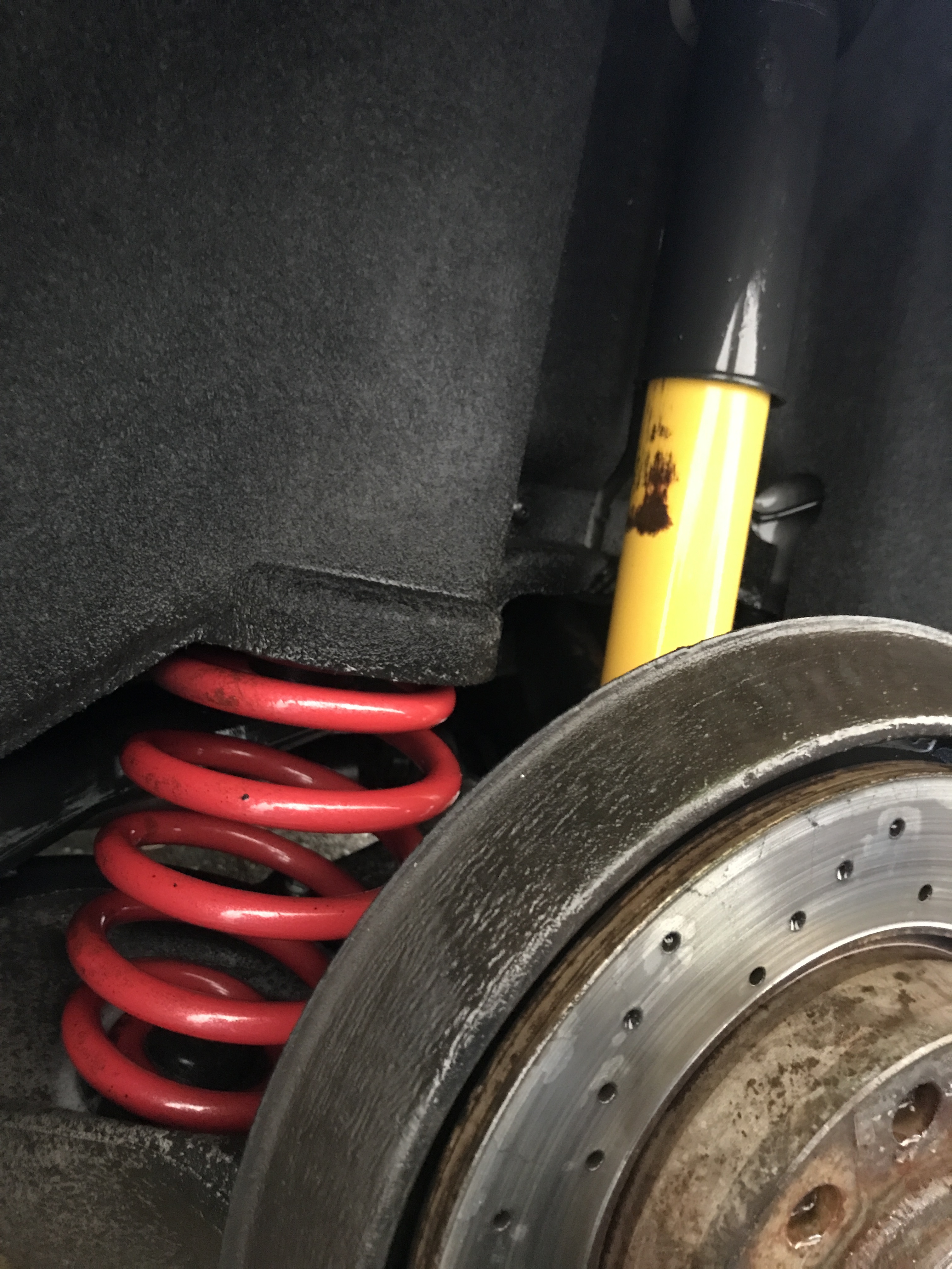

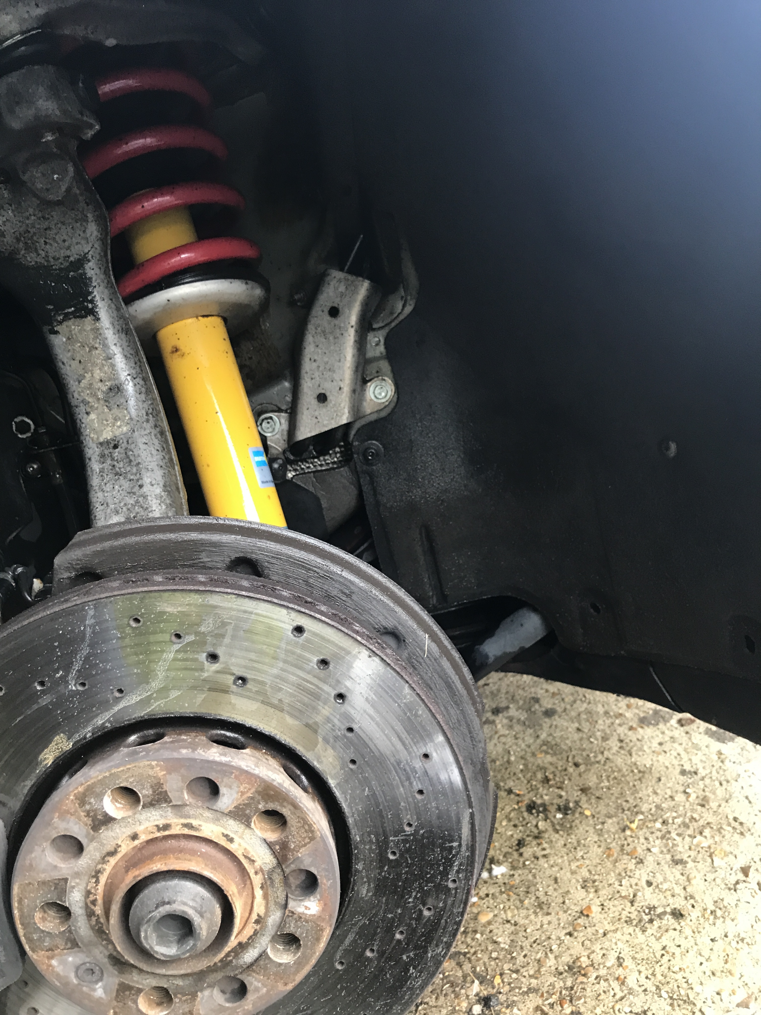

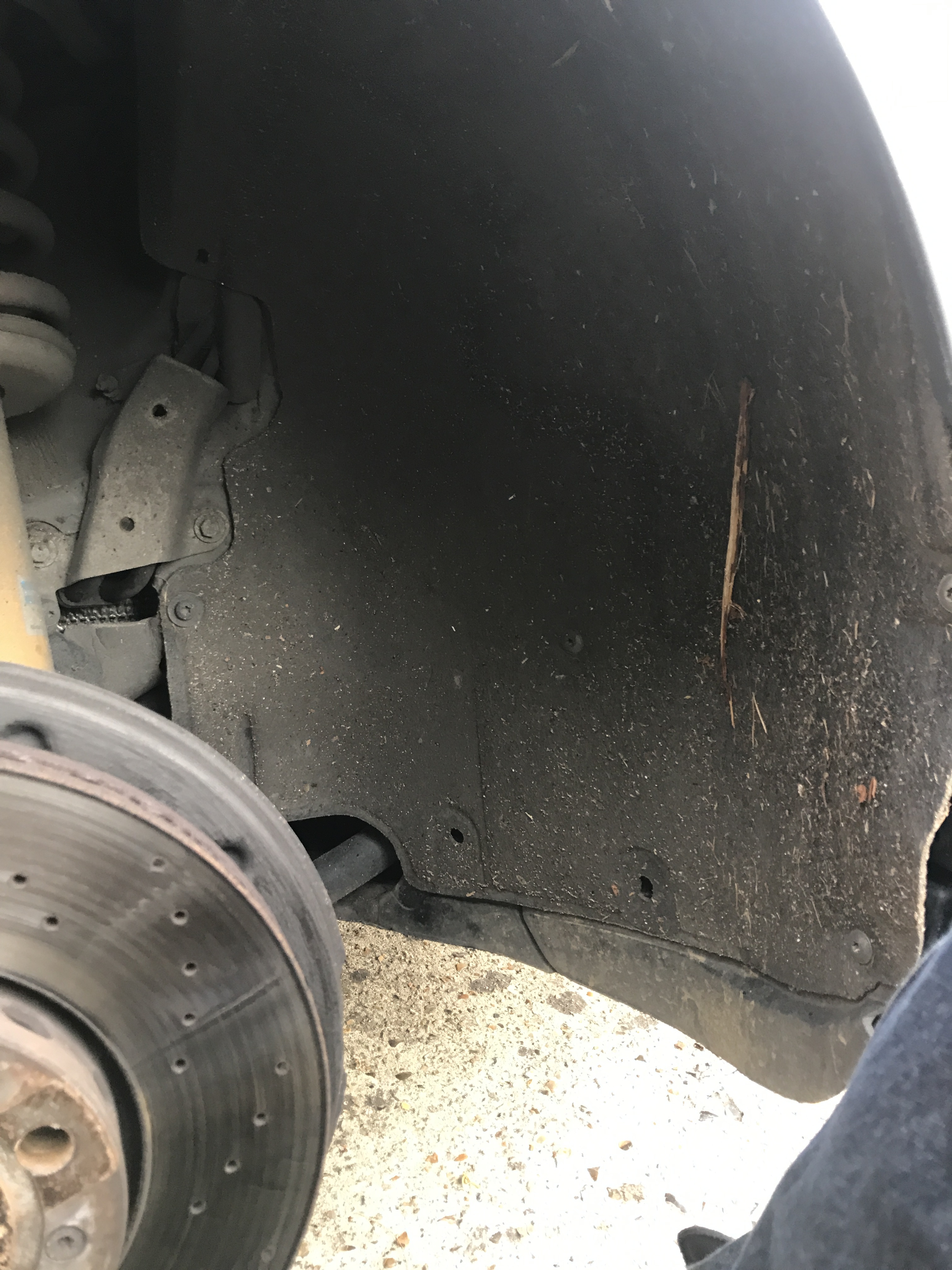

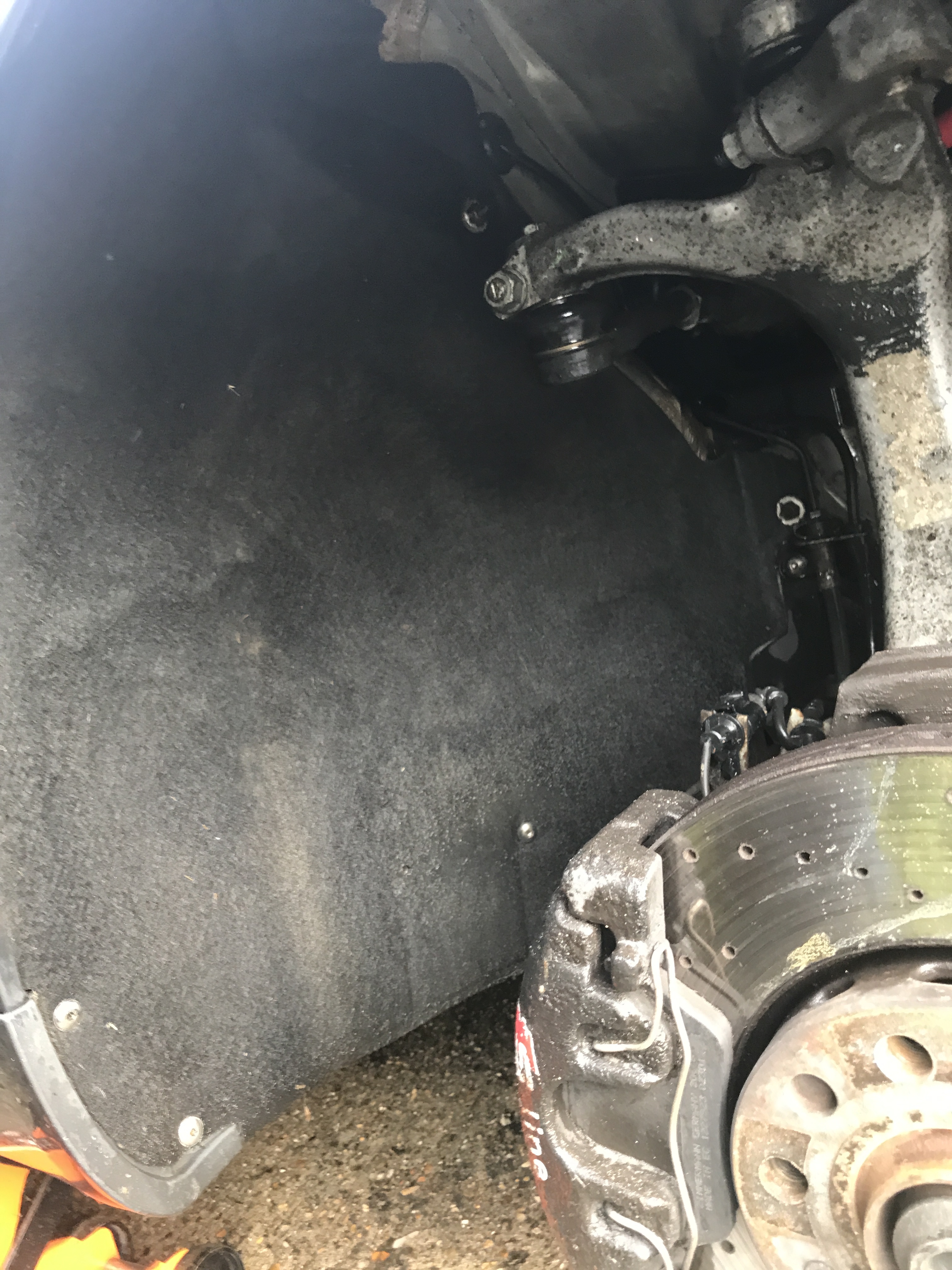

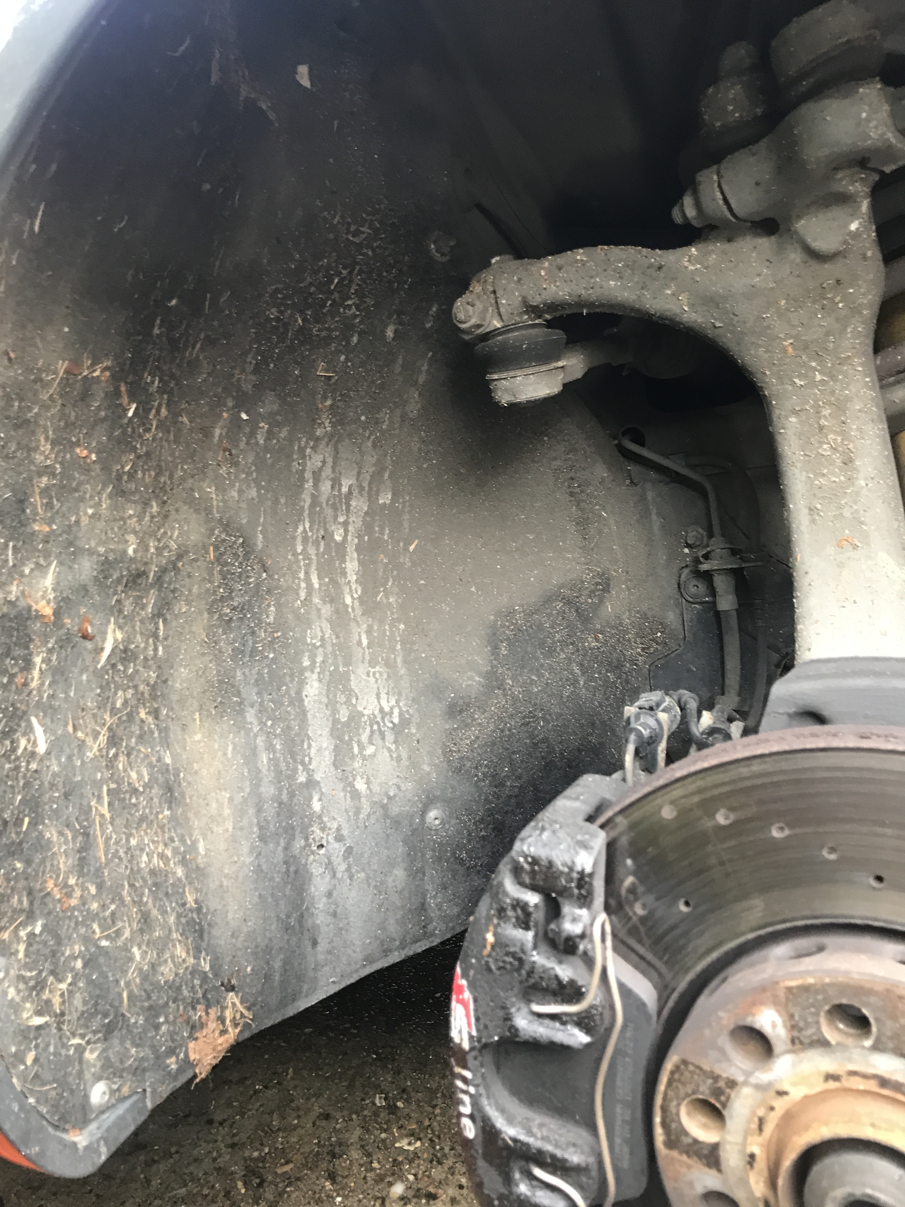

Ce dimanche, ce fut jour de nettoyages des passages de roue ainsi que vidage des trous des disques perforés (je prendrai des rainurés la prochaine fois :AP-Smiles_u1F605:)
AVANT:

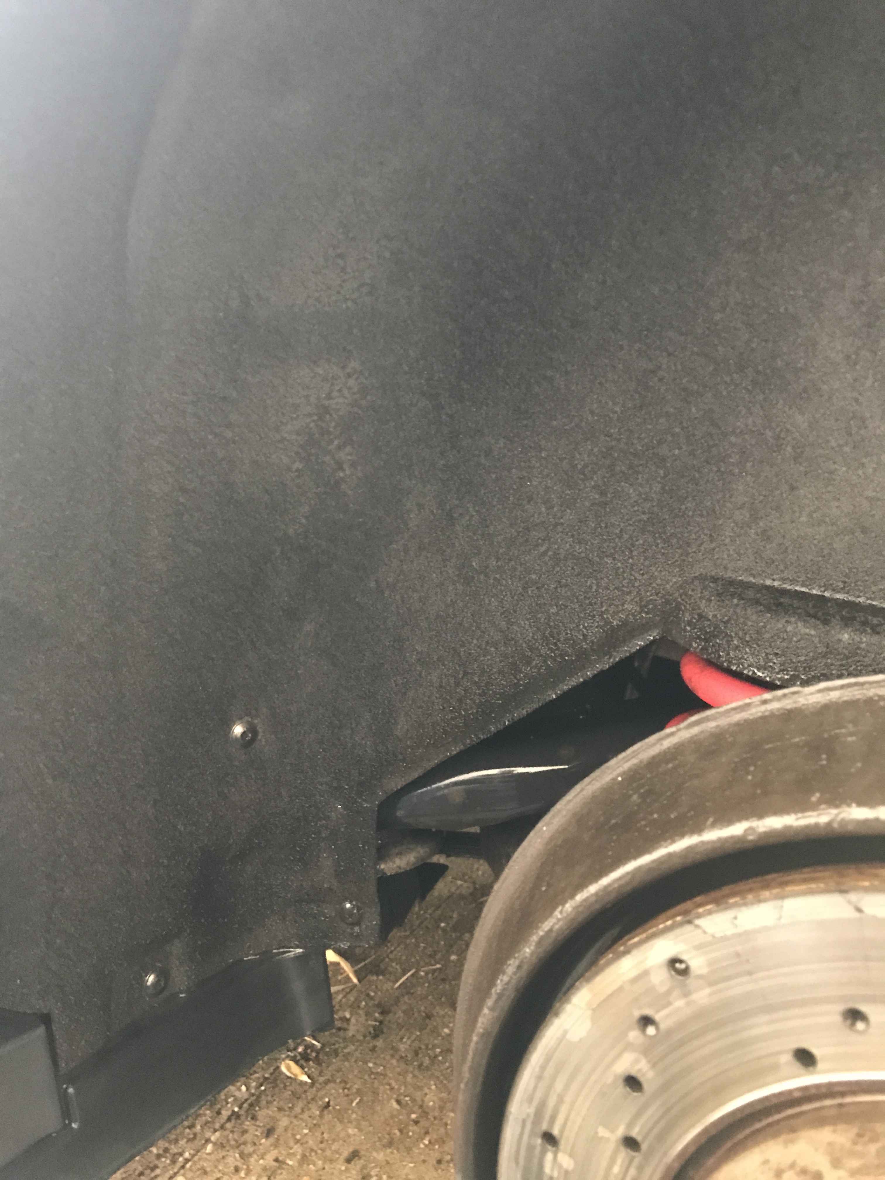

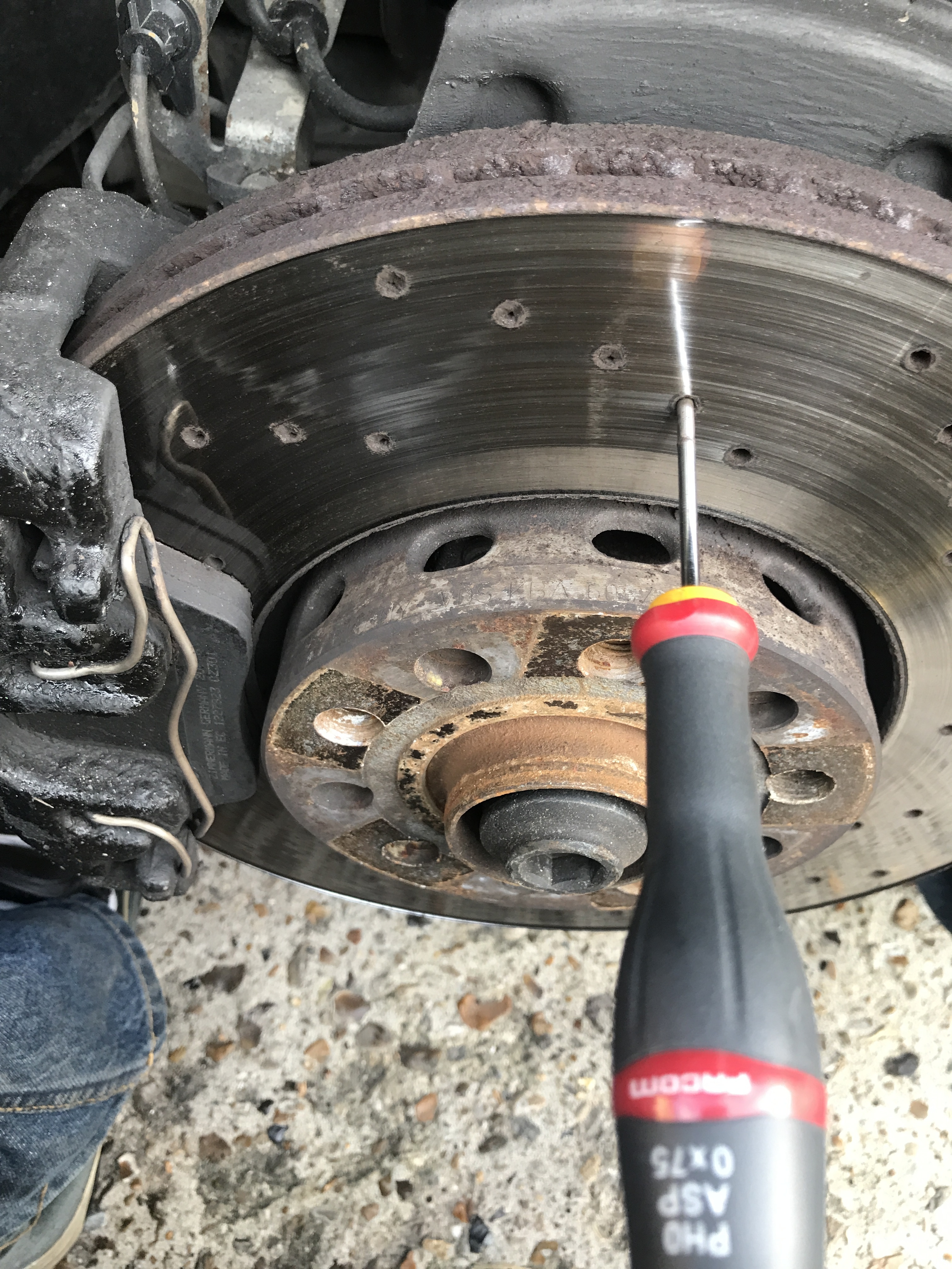

PENDANT (vidage des trous au petit tournevis + brossage à sec des protections de passage de roue + shampoïnage et rinçage) :
APRES:
Demain, la B7 va avoir droit à son entretien périodique (changement des plaquettes, liquide de frein, vidanges, changement des filtres...)
A suivre :coucou:
Modifié par Madingwada
Sacré boulot de nettoyage, bien joué :bien:
Elles ont l'air pas mal, tes plaquettes à l'avant !
:coucou:

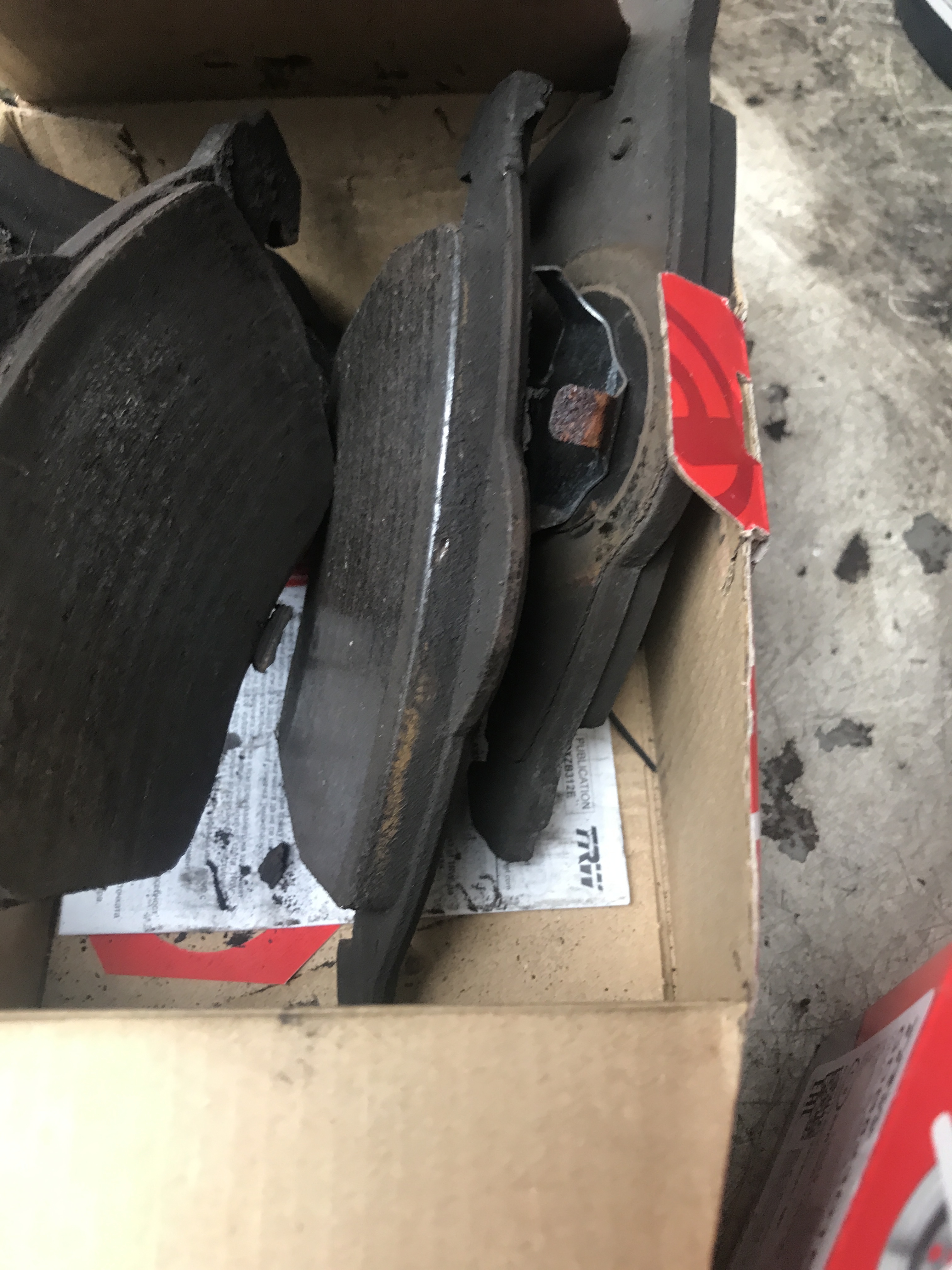

Effectivement elles sont encore bonnes mais mon mécano m'a conseillé de les changer pour un modèle spécial disques perforés et ainsi éviter de devoir les vider régulièrement.

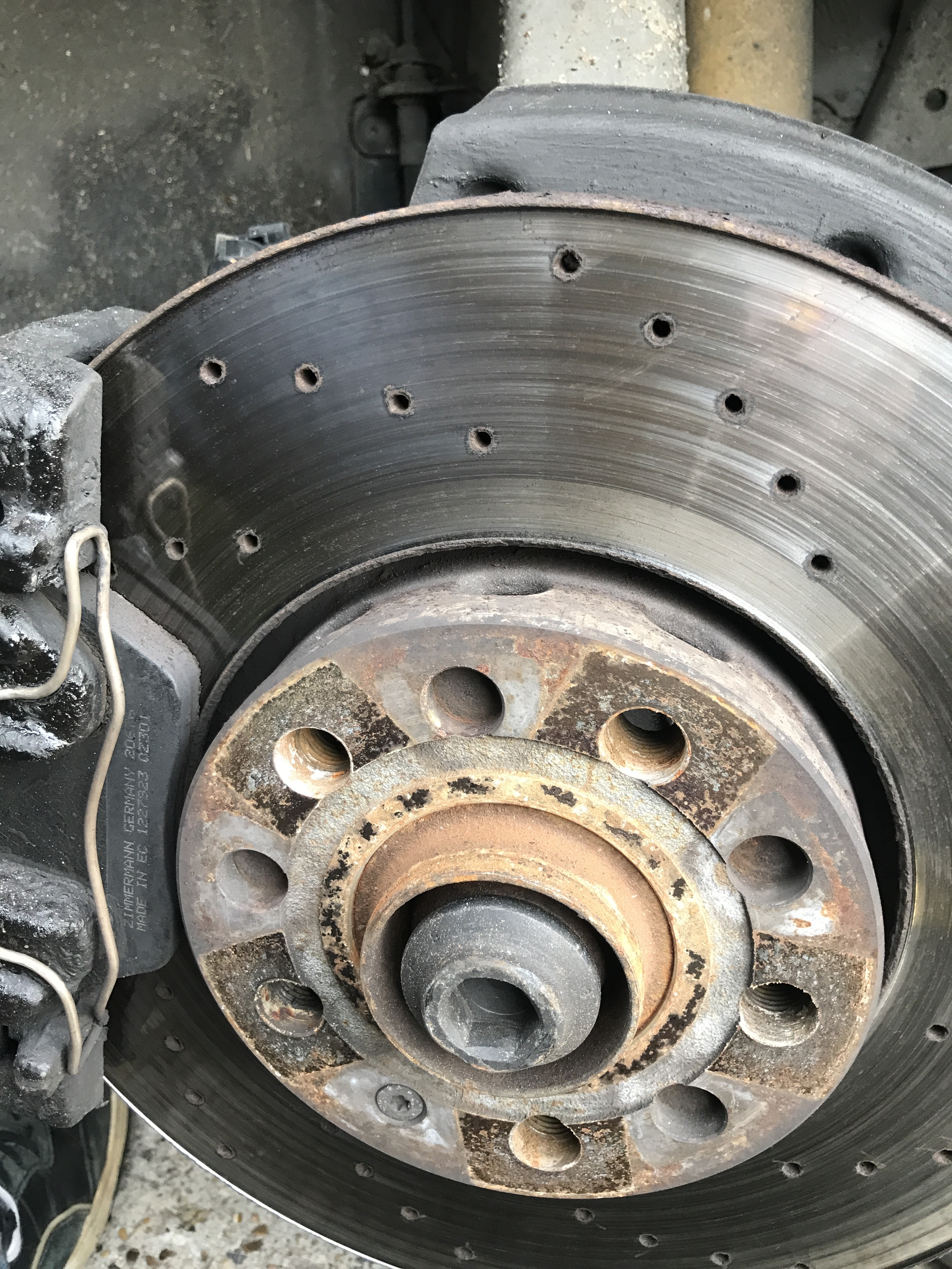

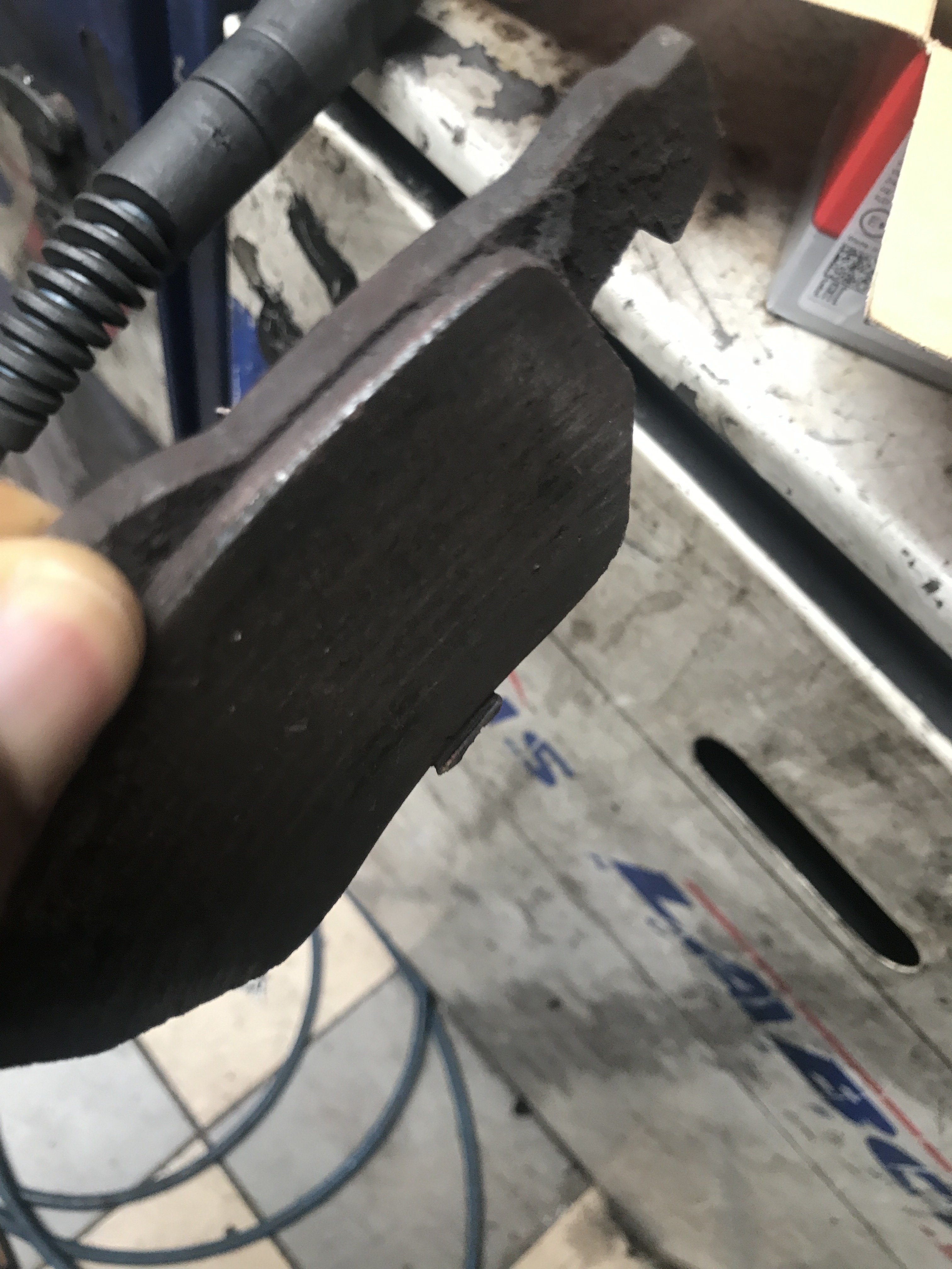

Les plaquettes avant étaient effectivement rincées (plaquettes intérieures) mais bizarrement aucun message ODB :AP-Smiles_u1F632:
Si je me souviens bien, le capteur est sur la plaquette extérieure. Je pense que dans ton cas, vu le déséquilibre, ton mécano a bien graissé les coulisseaux.
En tout cas, tu seras tranquille un bon moment avec tout cet entretien ;)
:coucou:
jamais entendu parler de plaquettes spéciales disques perforés
je serai vraiment interessé par la marque de ces plaquettes spéciales
moi c'est pareil, quand je vais changer mes plaquettes avant, je reprendrai des ATE rainurés sans percage, car en plus de ce soucis il y a le sifflement dans les disques me sort par les oreilles...
j’ai des percés à l'avant depuis 100.000 kms et aucun sifflements et jamais de trous bouchés...:AP-Smiles_u1F92B:
A l’arrière j’ai des poinçonnés/rainurés donc pas de soucis non plus.
Par contre je songe à y mettre des plaquettes ceramic la prochaine fois juste pour ne plus salir les étriers et les jantesAP-Smiles_u1F60A.png

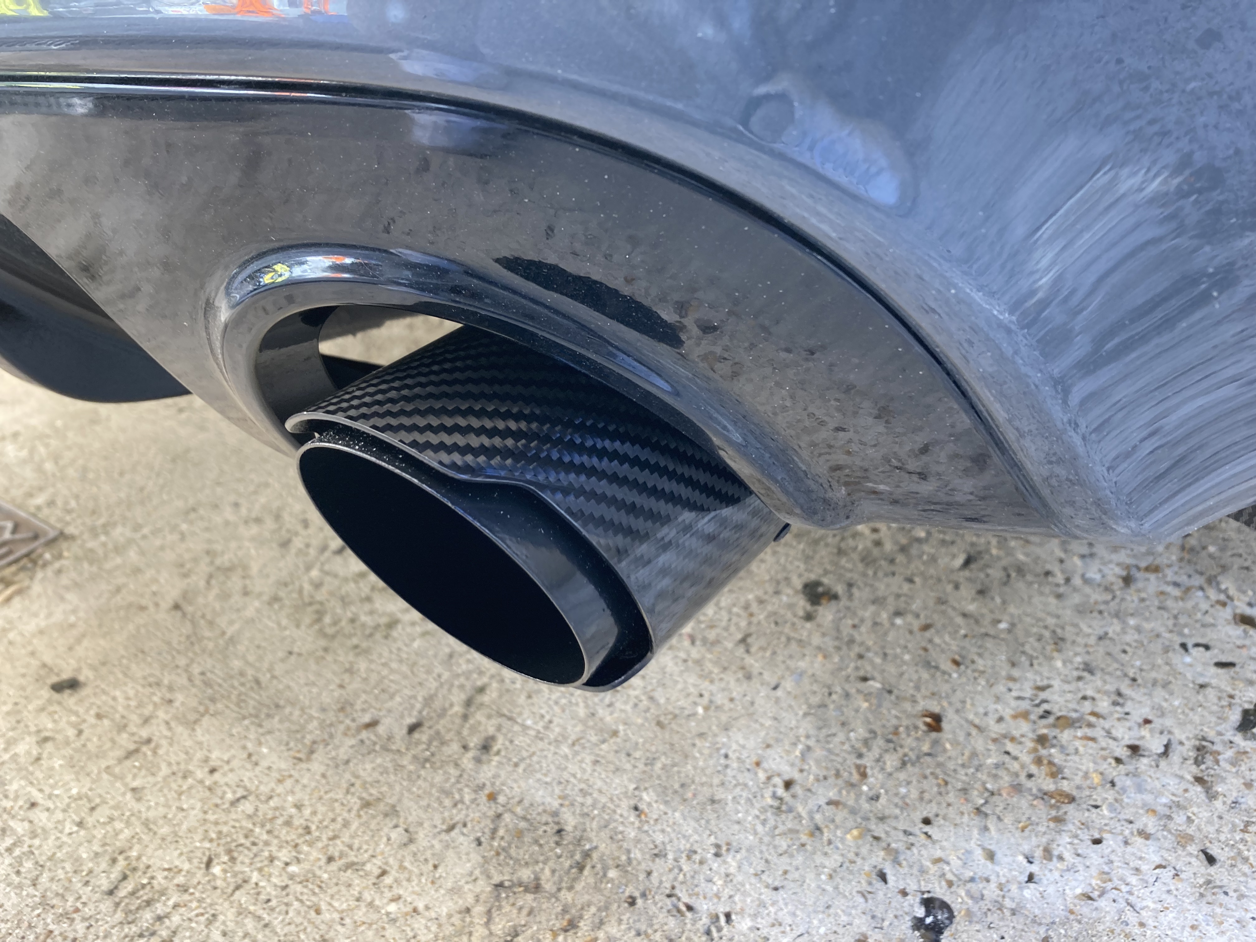

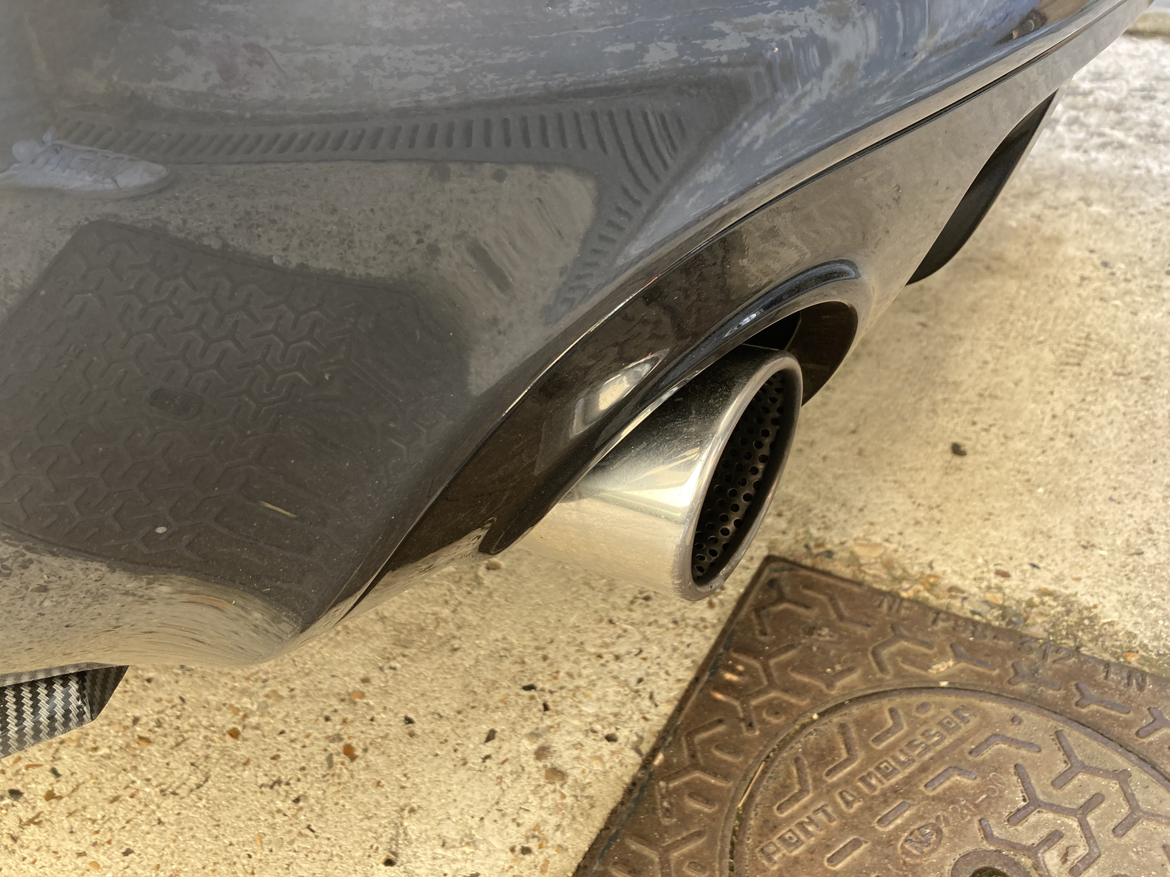

Changement des embouts d'échappement
Prochainement la face avant.

Il y a 15 heures, mon.pti.juju a dit :
Tu en fais quoi de tes anciens embouts ?
Je les garde AP-Smiles_u1F61C.png.
Ce sont des vrais Milltek donc je ne vais pas les brader et je ne sais pas si les embouts Aliexpress tiendront aussi bien dans le temps.

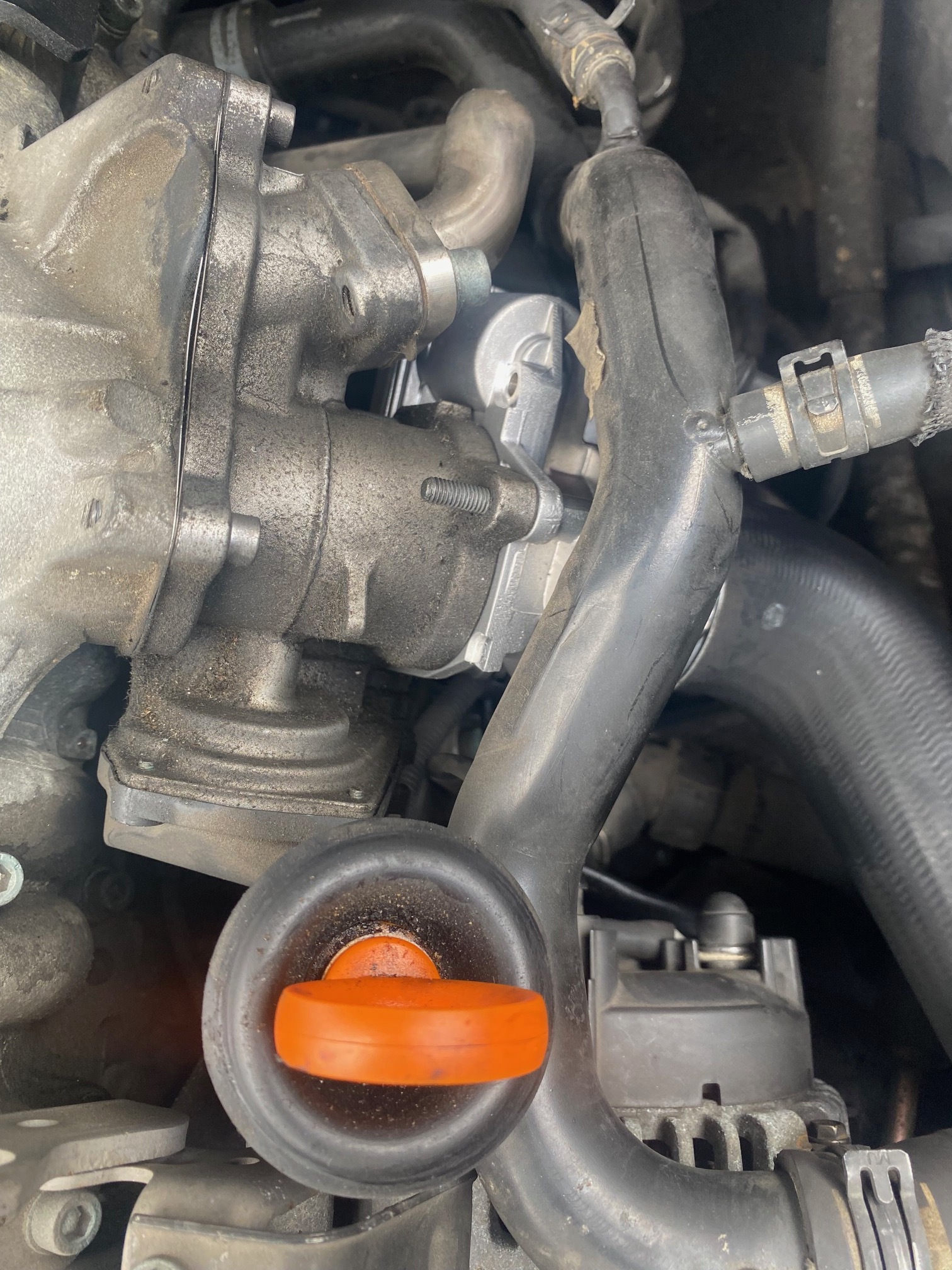

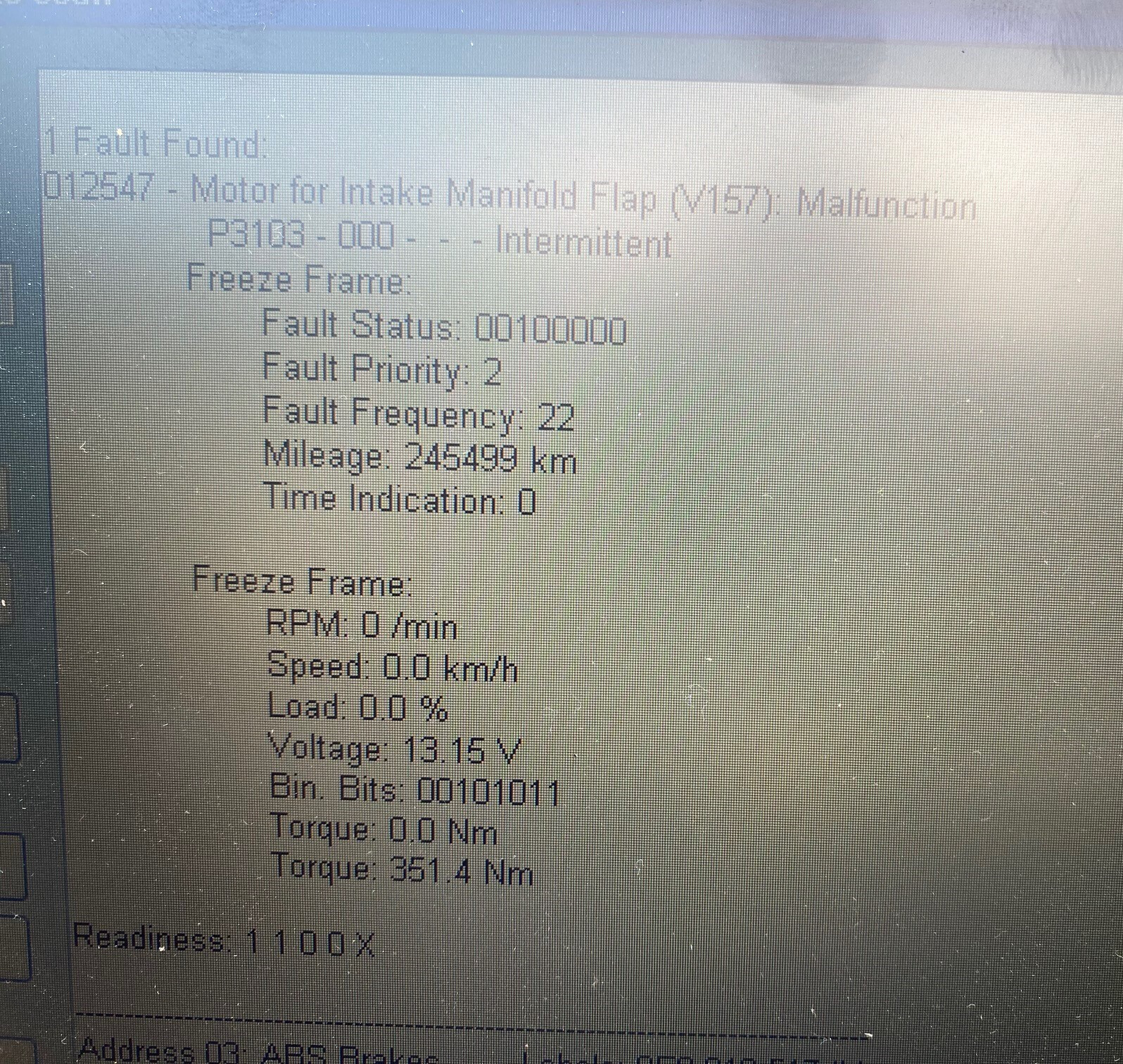

Coucou tout le monde,
Cela faisait très longtemps que je n'avais pas posté même si je lis régulièrement les différents topics en cours.
J'aurais besoin de vos conseils car j'ai une erreur ODB que je n'arrive pas à résoudre depuis plusieurs semaines maintenant.
Voici l'erreur remonté par le DIAG:
Le volet de turbulure a déjà été changé 2 fois sans succès:
Mais j'ai l'impression que la pièce juste après fait un grésillement type électronique. Est-ce que cela pourrait venir de la pièce juste après le volet de turbulure ?
Merci pour votre aide les gars.
Salut David,
Le V157 c'est le boitier papillon. Ce que tu montres au centre de ta photo, c'est la vanne EGR.
Pour vérifier si le boitier papillon fonctionne bien, tu peux déclipser le tuyau qui arrive dessus, démarrer le moteur pour voir si le boitier s'ouvre bien, et à l'inverse, s'il se ferme bien lorsque tu coupes.
Les 2 qui ont été changés, c'était des adaptables ou des VDO ?
:coucou:
Toujours aussi belle cette A4, bravo !
Merci Agassy
Le 24/01/2023 à 20:41, mats16RCGTI a dit :
Suite à ta photo, il y a moyen de voir le couple avec VCDS ?
Hello,
Je ne pense pas qu'il est possible de voir le couple de la voiture via le VSDC
Le 23/01/2023 à 13:52, Leon_399 a dit :
Salut David,
:coucou:
Salut Nico,
Merci pour ton aide.
La V157 a été changée 2 fois déjà mais l'erreur 012547 revient au bout d'un certain moment.
Est-ce que l'EGR pourrait causer cette erreur sachant qu'elle n'apparait pas comme root cause possible dans le wiki Rosstech ?  :AP-Smiles_u1F914:

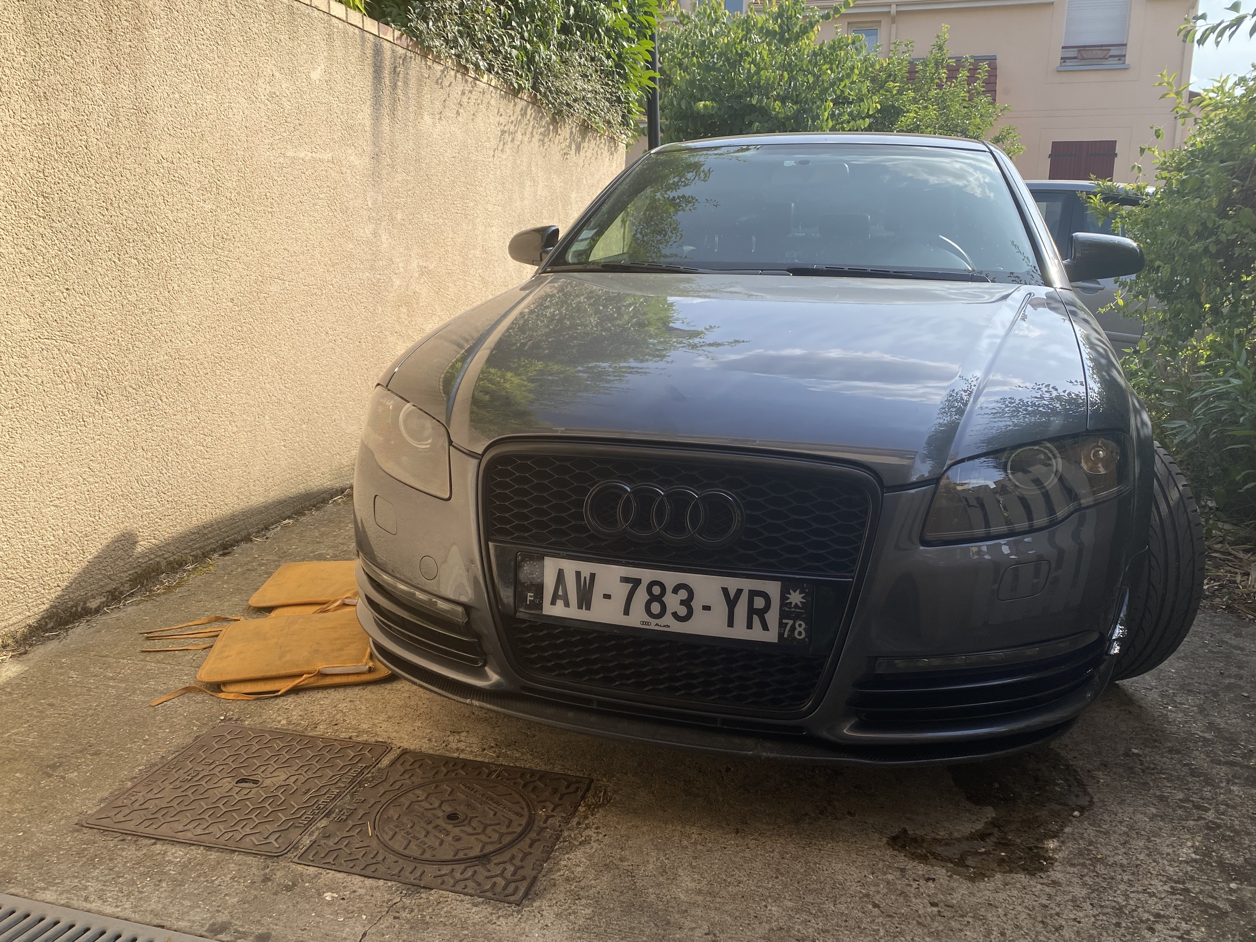

Sortie d’hibernation (encore AP-Smiles_u1F60F.png)

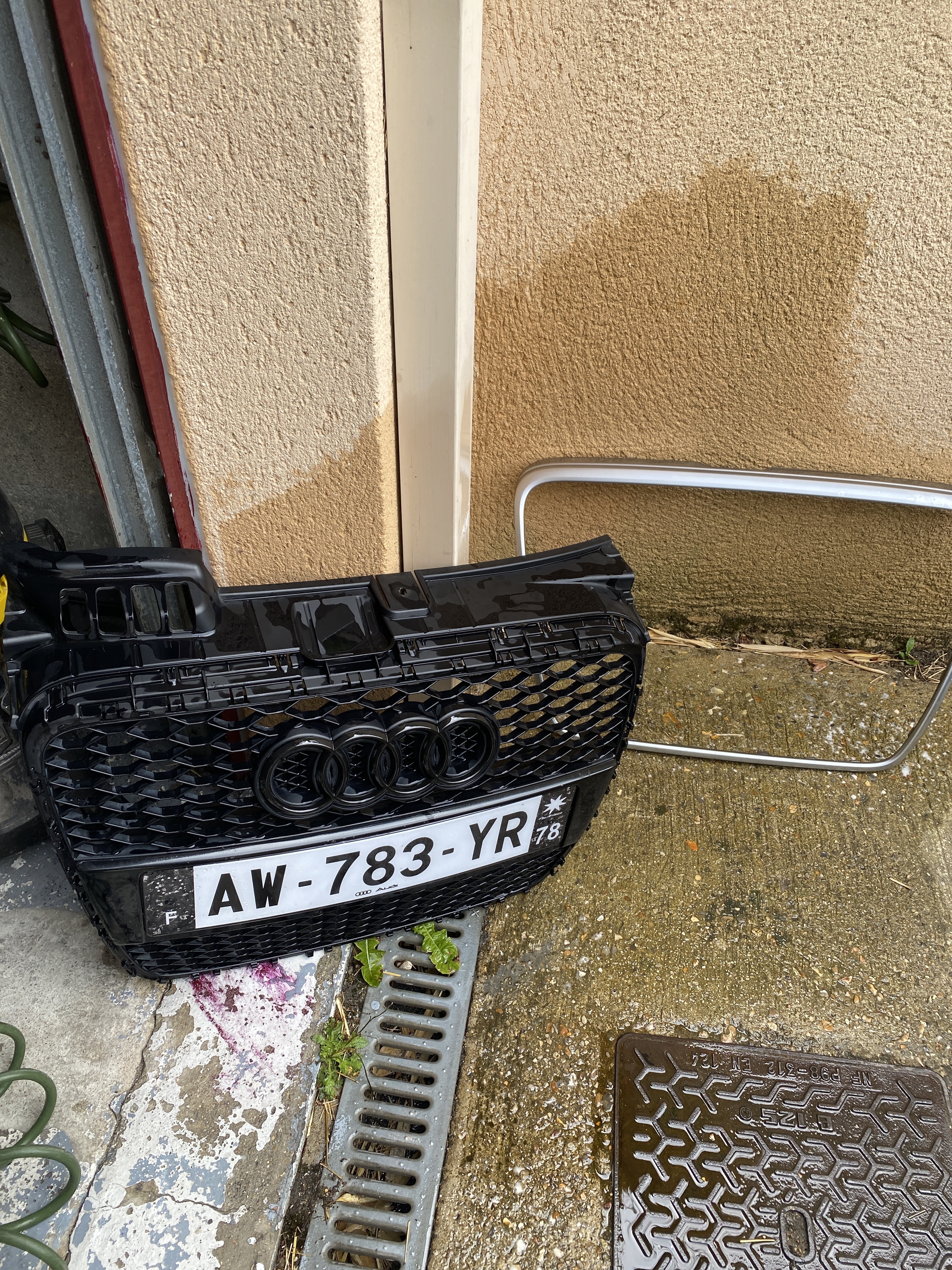

Au programme, film noir piano sur le contour de calandre

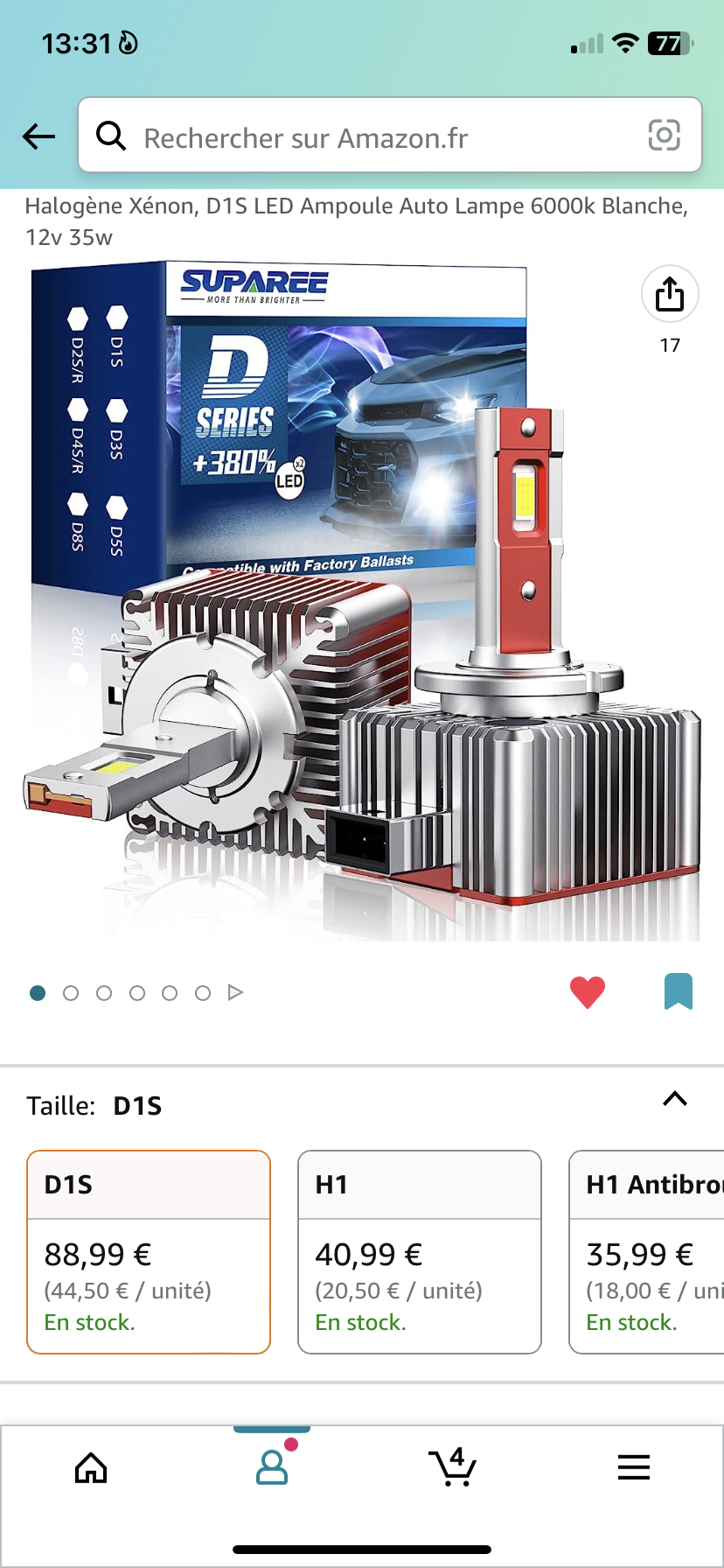

Changement des vitres des phares qui étaient devenus ternes + remplacement des ampoules xénon par des leds
Le poseur de film à côté de chez moi ne fait plus de covering voiture donc je vais opter pour du plastidip black satin gloss trouvé chez Feu vert.
Contour de calandre démonté et nettoyé. Yapluka!!!
Il y a 11 heures, Madingwada a dit :
Possible d'avoir un retour sur le montage des LED à la place des xénons ? y'a des erreurs ODB ?
On veut la suite, on veut la suite !!!!!!!!!!!! :AP-Smiles_58:
:coucou:
il y a 38 minutes, nono657 a dit :
Alors mon retour va être succinct car pas pu les tester sur toute. Ça éclaire au moins voire plus que les xénon classiques et pas d’erreur ODB pendant les premiers tests :AP-Smiles_50:
J’avais pris ceux-là sur Amazon en promo à 60€ environ:

Tu la transformes en mode furtif ta voiture, elle est toute sombre de l'avant maintenant ;)
Je ne me souvenais plus que tu avais retiré les antibrouillards. Tu n'es pas embêté par la surveillance des ampoules ?
:coucou:
