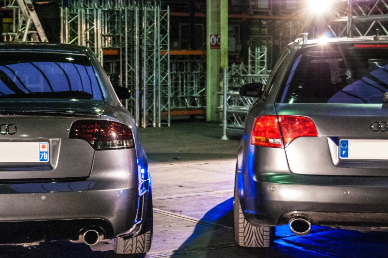

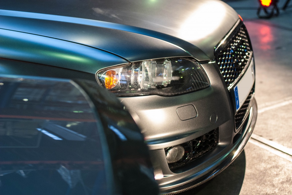

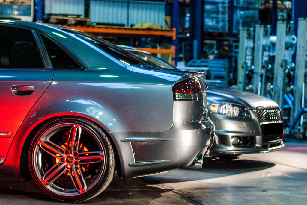

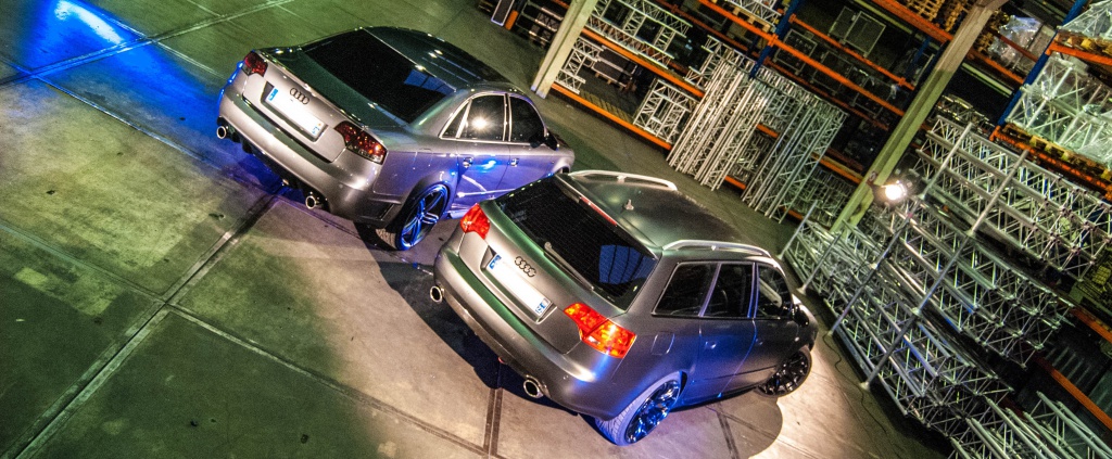

En route pour un petit shooting avec un autre membre de la section ;)
lol il sont pressée david , ce fut un plaisir de te rencontré .
En plus le spot était top ;)
Merci Claude, rencontre très sympa. A refaire mais il va falloir prévoir plus de temps (ou que je laisse ma femme à la maison :MdrDevil: )
:MdrDevil: :MdrDevil: sa vas elle fut patiente ...... et avec plaisir quand tu veut
elle fait bizarre on dirais que ton pc est d'une autre couleur
La même impression :reflexion: .
Je crois que les spots on fait tourner la couleur de la carrosserie :MdrDevil:
Et ben, ça envoie du lourd !!!!
Félicitations les gars, des voitures magnifiques, un joli spot, de belles photos, et hop, toute la section B7 vient de changer son fond d'écran :bigthumbup:
:coucou:
magnifiques ces photos :marcelpoire:
le mat rend bien avec le spot je trouve
sinon juste une petite remarque: djsquale, tu as oublié de cirer tes pneus :secret: :ninja:
c'est flagrant sur la photo 1 et en plus comme tu as des jantes noires brillant.... ;)
oui je sait j'avais plus de produits lol j'ai mis d'autre photo sur ma présentation
