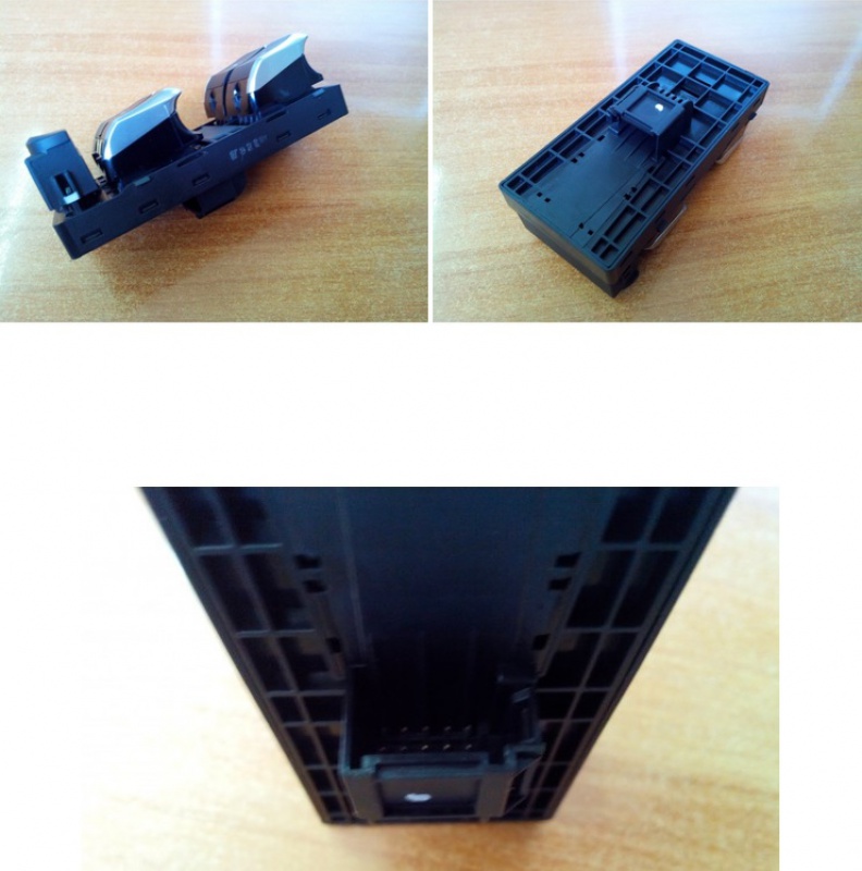

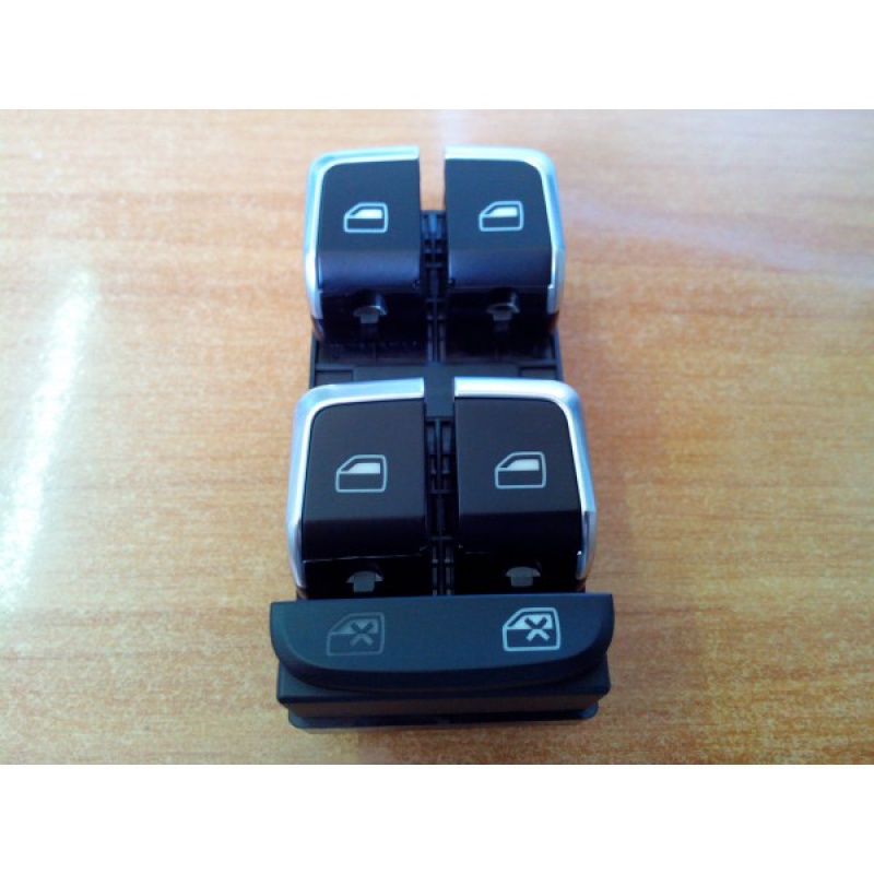

Je vous donne mon retour d’expérience suite au montage des commodos que l'on trouve sur Ebay (voir le lien de Mike68)
Voilà le résultat:
Coté conducteur cela se monte sans problème, par contre coté passager le montage est plus complexe, apparemment ces commodos ne sont fait que pour les modèles à partir de 2003.
Pour le coté passager, il faut d'abord découper le nouveau commodo afin que l'on puisse raccorder la cosse, mais les fils ne sont pas au bon endroit, il faut donc aussi démonter la cosse est déplacer les fils. Cela reste assez facile tout de même.

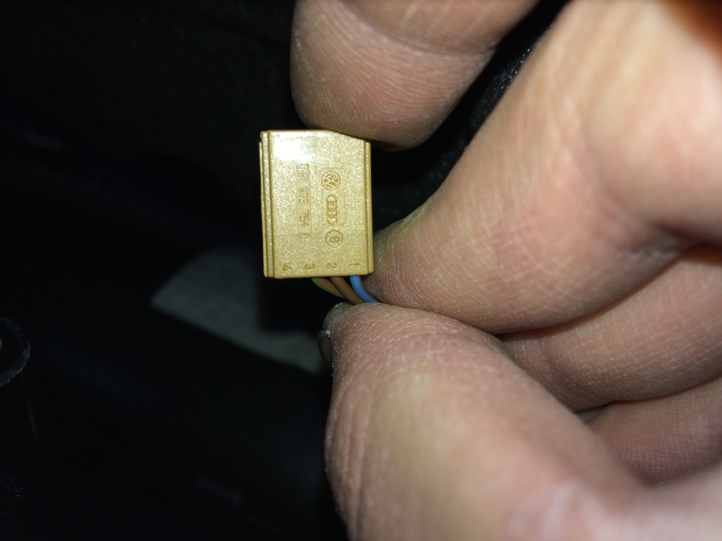

Salut à tous!
Proprio d'une B6 pour ma femme, j'ai fait la même modif' que sur ma B7 pour les boutons de lève vitre.
Evidemment, je me suis heurté aux prises non compatibles...
N'ayant rien trouvé concernant la modif' du câblage sur le fofo ou le net, je ne suis lancé.
Je vous livre donc ici la fin du tuto pour que vous puissiez résoudre ce "petit" problème très facilement: j'ai copié le câblage de la B7, et ô bonheur, çà fonctionne...
La standardisation des couleurs Audi a du bon...
Tout d'abord, il vous faut commander 3 prises (4 si vous avez peur d'en péter une...) dont la référence est la suivante:
8E0-972-754-A
C'est la référence de la prise du bouton de lève vitre de B7.
La voici:
Notez qu'elles sont vendues avec leurs cosses métal en place.
Démontez l'ancienne prise de votre B6 en coupant LE RISLAN (pas les fils!!) et en écartant l'entourage noir de la prise avec 2 tournevis plats, ou cutters etc... et dégagez la partie blanche au centre.
Il vous faut maintenant dégager les fils AVEC LEURS COSSES pour éviter de tout recâbler...
Pour cela, (cf photo de la prise marron, tout est pareil dans la blanche), mettez un tournevis plat de précision au niveau des "V" qui servent de réceptacles aux tétons de la prise femelle pour permettre à la cosse de reculer, et en même temps, poussez la cosse juste avant le fil, côté prise, pour dégager l'ensemble fil+cosse.
CA VIENT TOUT SEUL, ne bourrinez pas, vous risqueriez de détruire la cosse et la connexion fil-cosse, qui est juste sertie, et non soudée...
Il vous reste 3 fils+cosses dans la main...
Voici le câblage de la B7 à copier (pour ceux qui n'ont pas le bonheur d'avoir une B7 chez eux, ;-p, ou qui ne veulent pas la démonter pour rien...):
Je traduis pour ceux qui verraient mal:
En 1: Bleu-marron
En 2: Marron
En 3: Vert-Marron
En 4: vide.
Montez vos cosses dans la prise B7 suivant ce schéma, et je vous garantis que çà va fonctionner!!!
Assemblez la prise B7 en faisant coulisser EN LATERAL la deuxième partie de la prise, et le tour est joué!!!
Pluggez çà sur votre bouton d'A8 tout neuf (ceux d'Ebay à 60 euros sont très bien soit dit en passant...),
ENJOY!

juste pour le retour, en fait la platine des 4 vitres est plug'n'play et sans dremell svp :)
il a fallu bien raboter les coquilles pour les boutons simple, mais pour le prix, le resultat est trop beau ! :malelovies:
donc il ne faut surtout pas s'en priver..
