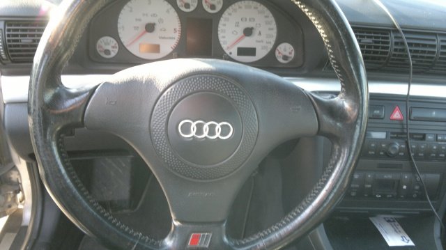

Etant titulaire d'une célèbre pack sport II année 1999 totalisant 258 000 km au compteur ( vernis qui s'écaille, clips vitre éléctrique cassé, les 4 pneus à prévoir, mais bon pour 1350€ , des sièges pas déchirer ni craquelé et la courroie faite à 206 000km on va pas se plaindre !) , j'ai quelque petit soucis que j'aimerais règler..
- Un chclok se fait entendre au démarrage et arrêt du véhicule ( un mécano m'as dis que c'était normal que c'était l'éléctrovanne qui s'ouvrai et se fermais ) j'ai pas trop confiance mon ancien v6 2.5 tdi ne faisait pas du tout ce bruit !
- grosse secousse dans l'habitacle quand je met pied au plancher, ou alors quand je rétrograde à haute vitesse , c'est comme si le moteur était saccadé entre 2000 tours mniute et 3000 ..., lors d'une conduite hyper souple ou très sportive ( au dessus des 3000 tours) on arrive à n'avoir aucune secousse ..
- j'ai remarquer qu'il y à des micros goute d'huile derrière la voiture comme si mon pot d'échappement crachait de l'huile ...
- fuite huile gazoile au niveau des premier joint exterieur qu'on peut apercevoir sur les injecteur, capot en plastique V6 tdi enlevé bien sur ..

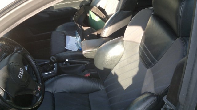

Voila sinon la voiture en elle même fonctionne impéc , j'ai pris plus de 220 km/h sur l'autoroute du soleil en rentrant de toulon lyon , énormément de reprise même en 6 ème à 180 ... je me demande si le préparateur auto qui m'as vendu cette voiture ne l'aurai pas reprogrammer ...
Je précise que j'avais déjà eu un v6 tdi que j'ai accidenté avant noel et je trouvais que sa marchait fort mais la c'est le saint graal, peut être les siège récaro qui donne cette impression..
Je dispose d'une deuxième b5 v6 tdi pack luxe pas la sport, moteur de rechange ainsi que de toute les autre pièce disponible ( la caisse est juste marbré mais peut roulé )
j'ai mis mon débimètre neuf en pietburg ainsi que débrancher la vanne egr sur la pack sport II mais le tremblement, le chklok au démarrage , et l'huile derrière persiste

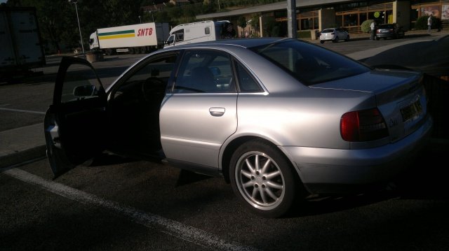

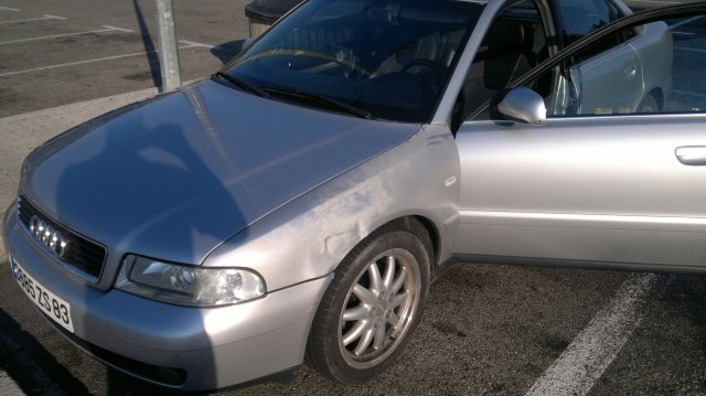

Besoin de vos conseils les gars elle est vraiment jolie cette " 500 " exemplaire .. :(, sa me tiens a coeur de la retaper ( peinture / problème mécanique )
petite photo pour le plaisir des yeux d'une voiture qui as du vécu, tellement que le vernis s'en vas !!
merci d'avance à tout les passioner.
Pour le gasoil qui fuit j'imagine qu'il faut changer les joints d'injecteurs, et pour l'huile au cul, vérifier que tu n'as pas un joint de culasse… Y a-t-il de la mayonnaise dans le carter d'huile ? (ouvre le bouchon de remplissage et regarde) Y a-t-il de l'huile dans le circuit de refroidissement ? Dois-tu rajouter fréquemment de l'huile à ton moteur ? Moteur bien chaud, et à l'arrêt au point mort, mets un grand coup d'accélérateur, bien sec, et regarde derrière au cul si tu vois une fumée bleue qui sort… Si oui, elle brûle de l'huile. Maintenant faut demander à WAUZZZ qui connaît beaucoup mieux que nous le V6 mais qui ne va pas t'en dire que du bien...
Bonsoir merci pour tes conseils , donc après vérification aucune huile dans le cricuit de refoidissement, aucune mayonaise dans l'huile, pour la fumer bleu pas encore vérifier.
J'ai contacter le préparateur de voiture rallye de toulon qui me l'as vendu il me dis que sa peut venir du filtre a gazoile, ou d'une prise d'air quelque part .. est ce vrai ?
je trouve quand même qu'une consomation de 8 litre 6 au 100 pour une conduite assez souple est énorme .. avec l'ancienne je faisai entre 6 et 7 litre ...
j'ai remarquer que mon huile est super noir ... peut être une bonne vidange après tout ..
