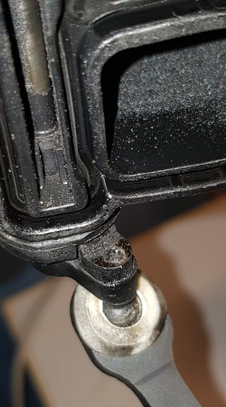

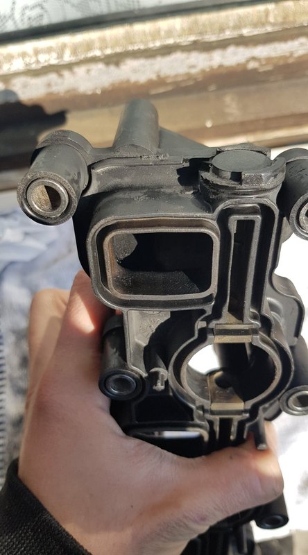

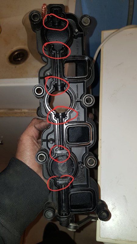

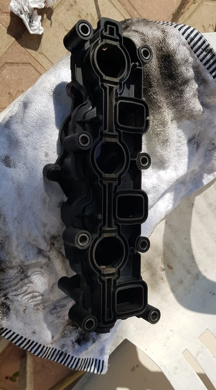

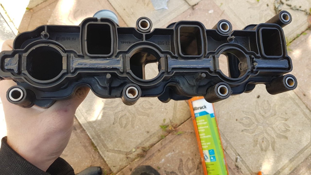

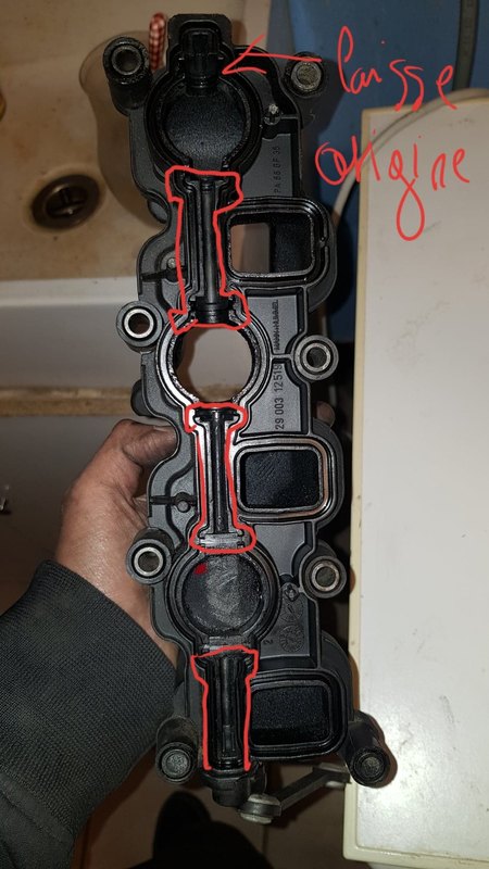

Bonjour, je me permet d'apporter ma modeste contribution à ceux qui voudrait tenter le pas . Je fait un rapide Tuto pour vous montrez comment se débarrasser sans investissement ( ou presque ) vos clapets d'admissions. Il faut l'avouer c'est une maladie sur nos 3l TDI , 2L7 TDI et il me semble même sur nos 2L ( à confirmer ). Les moteurs qui merde, les biellettes, ou pire encore les clapets qui passe dans l'admission , je pense que Audi à encore à revoir leur système. Pourtant ce n'es pas faute d'avoir remplacé mes admissions par des renforcé de chez nos amis les polonais .. ( qui ont lâché au bout de 1 ans je précise ) Donc voila , soit on se retrouve avec une perte de puissance et un voyant moteur, soit pire , avec un moteur HS ( dans de rare cas mais sa arrive .. ) Assez parler , donc on commence par démonté nos admissions , pour sa je vous transmet le liens de notre cher camarade Une fois les admissions démonté : - On chasse la goupille pour extraire la petite boule qui tiens notre axe qui relie l'admission au servomoteur - On prend une pince pour tenir un des 3 clapets et on tourne dans le sens inverse des aguilles d'une montre la sortie de l'axe qui était relier au servomoteur ( ou la petite boule est rattaché) ( mes admission sont renforcé donc pas les même fixation que d'origine) Les principes reste le même , vous devrez virez la tige et les clapets en enlevant un circlips proche de la petite boule qui ressort de l'admission et ensuite tirer le mécanisme vers le haut , Ensuite on se retrouve plus qu'avec nos admissions vide sans mécanisme . Le but maintenant vas être de garder les 6 clips qui tenais notre axe et clapets puis de les remettre au endroit ou il était pour s'en servir de buté afin d'y insérer de la colle à par brise ( résistante à la chaleur , intempérie , et bien d'autre ( sous conseil de quelque amis ). Si des membre du forum ont une meilleur astuce , pourquoi pas . J'ai également bouché les trou ou les axe ressortais pour fixé les biellettes avec des joint de salle de bain ( voir photo ) Vous m'aurez compris, le but étant d'isoler chaque trou d'admission pour que aucun ne communique entre eux . Il existe aussi des kit de suppression sur ebay pour 70€ environ , si vous voulez pas vous embêtez, moi perso j'en voyais pas trop l'intérêt https://www.ebay.fr/itm/123662320564?ul_noapp=true Notez aussi que le voyant moteur s'affichera automatiquement après cette modif donc obligé de reprogrammer pour passer le Control technique, en revanche la voiture sera utilisable sans problème moteur , bien au contraire , plus de calamine ... Vous gagnerez en puissance , mais surtout en fiabilité ( je parle de ressenti avec une pédale plus réactive que avant ), apparemment on perdrais en couple, moi je ne demande qu'a voir sa au banc pour en rigoler, sur une R8 V10 peut être mais surement pas sur un petit TDI qui as déjà un couple énorme .. ou alors cela doit être infime .. à vous ceux qui feront la modif de me donnez vos ressenti, je vous joint quelque photo, et si besoin d'aide hésitez pas . Voici un tuto également de chez Darkside, qui sont connu pour faire de la pièce haut de gamme de préparation .. Passionnément Audi !! -
