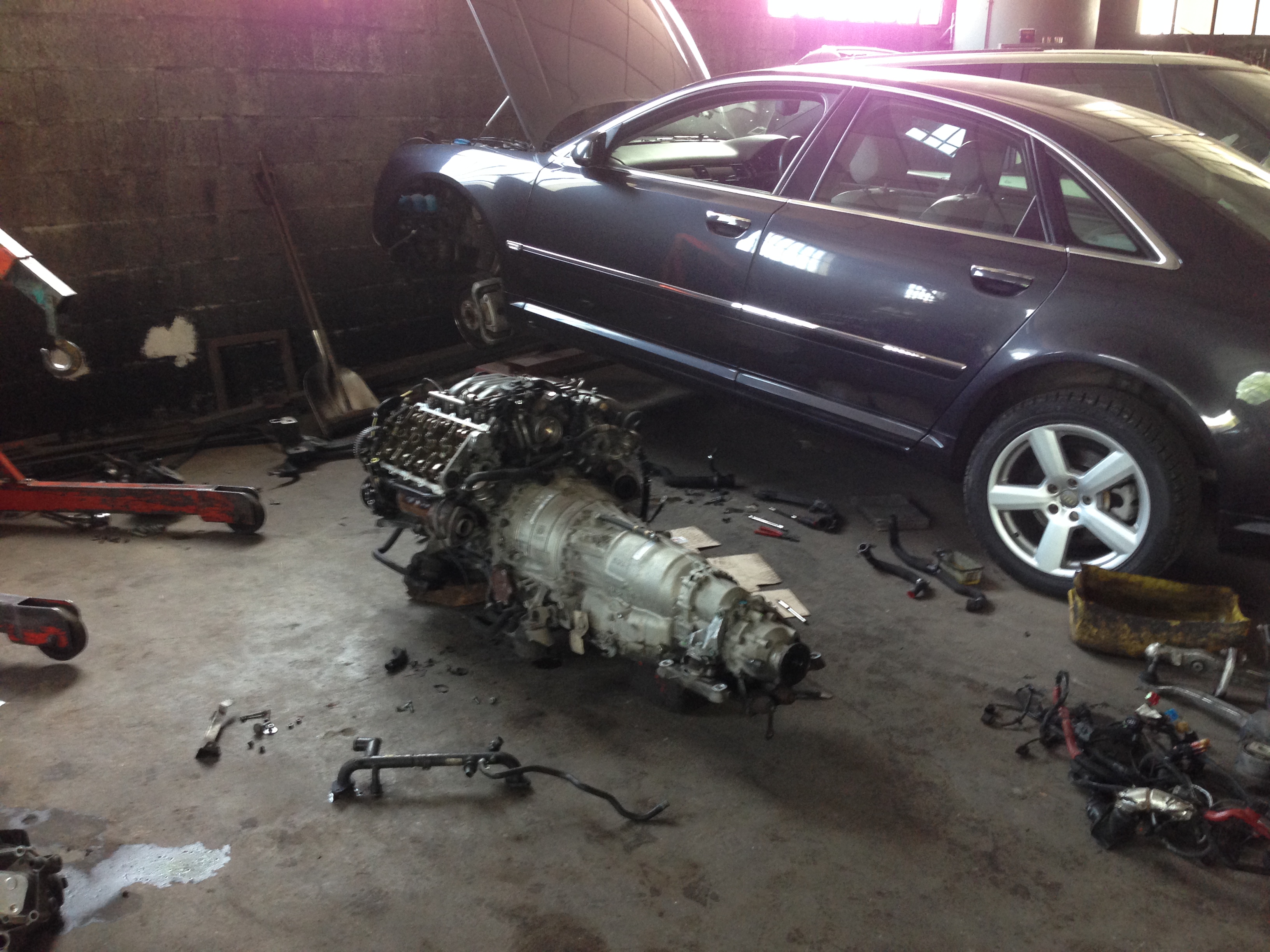

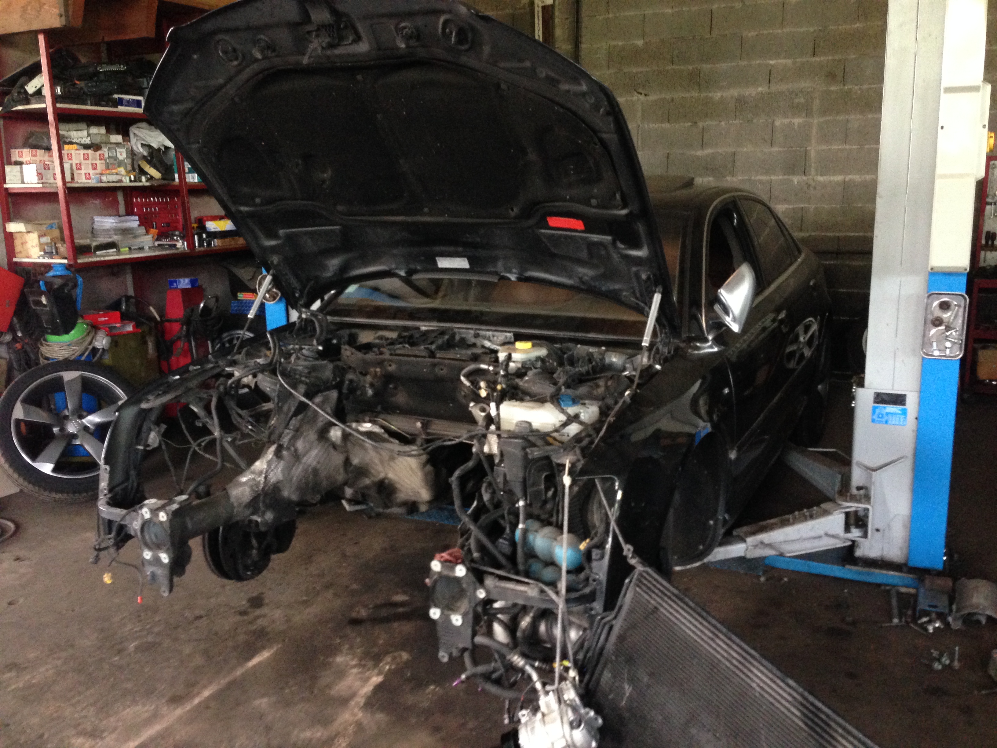

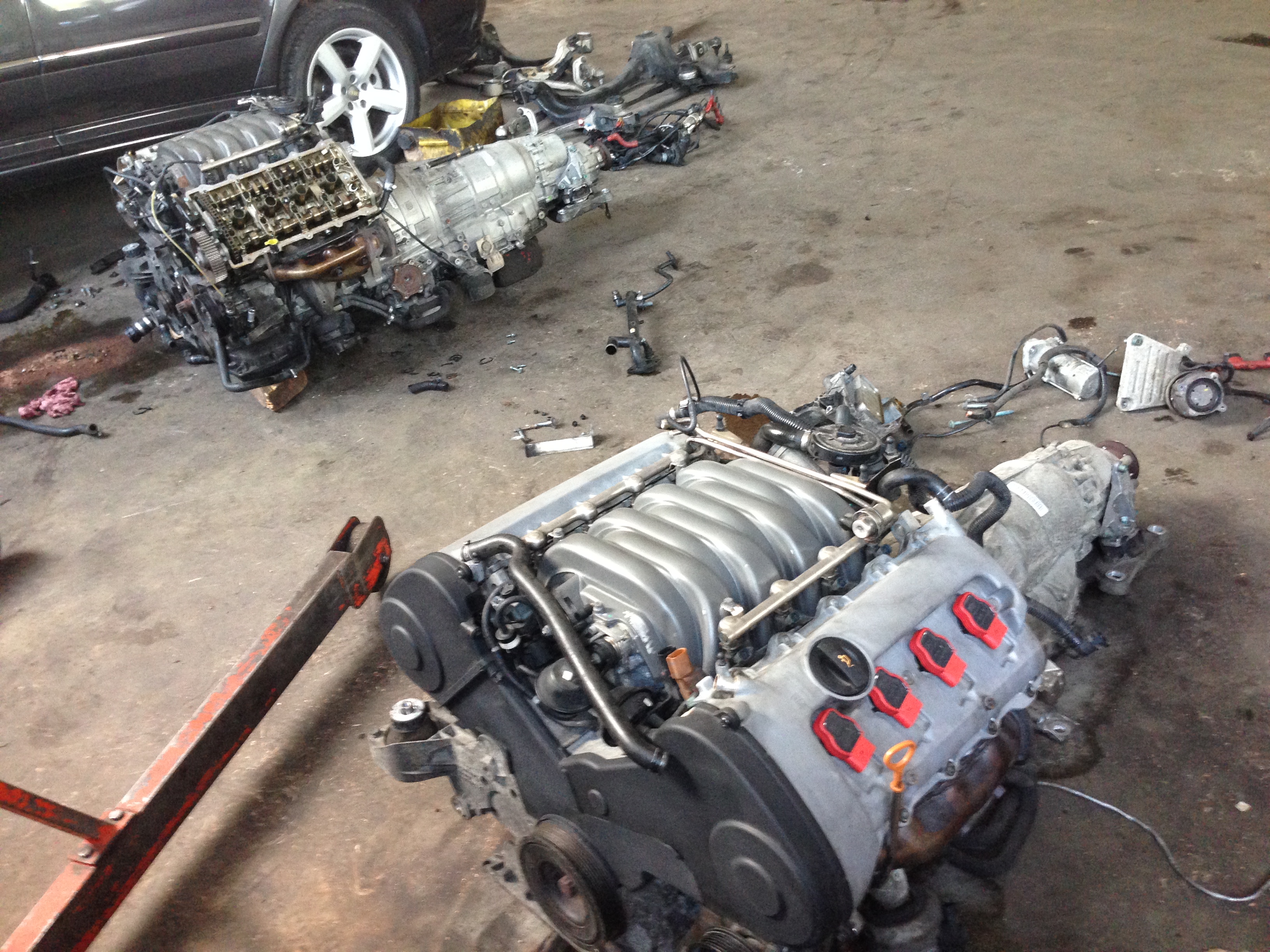

En tout cas bon mariage et à bientôt sur le fofo et quand tu as 5 minutes si tu pouvait ajouter quelques photos du moteur / boite déposé la voiture doit vraiment faire " dépouillée " :secret:
Heu c pas moi qui me mari fredyaudi lol mais Titaa 😉
Sinon pas de fuite d'huile tout était nikel malheureusement 🙁
Le nouveau moteur à 135000 kms
Le nouveau moteur au premier plan
La donneuse avec le moteur hs
Titine qui attend son nouveau coeur
La c'est du lourd !! Sinon tu vend des pièces de la donneuse ? Du genre le moteur de frein a main droit :)

Bon le moteur à démarré au quart de tour cette fin de matinée, mais, malheureusement il y a un "mais" sinon cela serais pas marrant... Le moteur tourne pas très rond au ralenti, au vagcom j'ai direct le défaut de la sonde lambda en aval du côté droit et ensuite au bout d'un moment le défaut ratées de combustion sur le cylindre 4.
Alors j'ai pas eu encore le temps de me penché sur le problème mais deja pour moi la sonde en aval est une sonde de diagnostique donc je pense pas qu'elle puisse me crée ce problème, j'en doute.
Ensuite une bobine mais elle tournais bien avant donc ça m'étonne aussi, mais a essayé avec une autre. Sinon je pensais au faisceau qui alimente la bobine car le faisceau électrique est quand même fatigué à cause de la chaleur et un fils aurais pu ce coupé en échangeant le faisceau d'un moteur à l'autre...
Ah merdum, ça aurait été trop simple, sinon ou pas marrant comme tu dis...

Le nouveau moteur à peu de kilomètre super les photos effectivement sans moteur cela fait vraiment vide !!!, un peu comme mon espace v6 que j'avais fait à l'époque... car j'attaque la semaine la semaine prochaine mon espace v6 (redépose complet du moteur pour faire la distribution 3 jours de boulot mini).

Oui ma distri obligatoire même si elle avais l'air d'avoir été faite très récemment.
L'espace V6 effectivement c'est dépose moteur pour beaucoup d'intervention même pour les bougies je crois...
Sinon le soucis de ralenti instable du coup c'était bien une bobine qui c'est coupé en 2 😕 En plus elles sont pas très vieilles enfin bref l'essentiel c'est que ça fonctionne.
