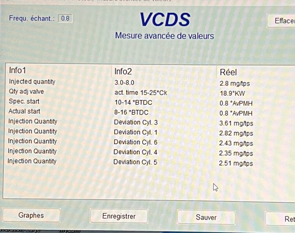

Écart débit d'injection entre les cylindres
Emre69 a répondu à un(e) sujet de Tyty98130 dans A6 C5 / allroad C5 - (1997 à 2005)
Bonjour 👋 Gros déterrage du sujet. J'ai exactement les même valeurs ( entre 2 et 3 mg/tps par injecteur), qu'à tu fais @Tyty98130 pour avoir des valeurs correctes ?? Merci -
