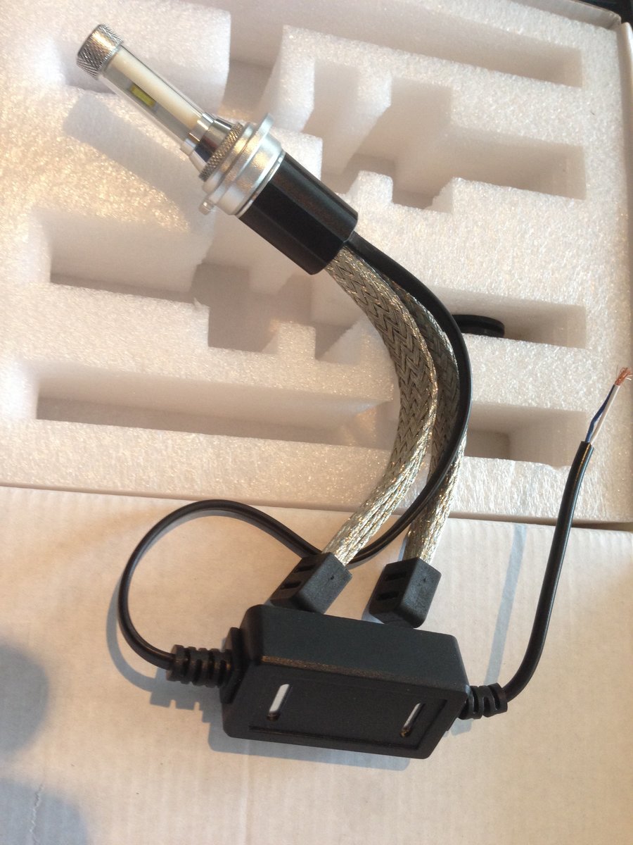

Petite nouveauté que je vais testé,
remplacement des ampoules xenons par des leds, donc à suivre...
Curieux de voir le résultat et ton avis... :)
Ce que j'ai peur, c'est le faisceau d'éclairage. Sera-t-il gardé comme à l'origine. Je pense notamment au kit xénon de seconde monte qui font que ça éblouisse parce que le faisceau n'est plus du tout identique à l'origine.
Hate d'en savoir plus sur cet éclairage LED.
La compatibilité, plug&play, défaut odb, qualité d'éclairage.
J'avais vu qu'il existe des LED en remplacement des halogènes mais je ne savais pas qu'il y avait aussi à partir des xenons.
Alors j'ai installé les leds hier aprèm et le résultat, bidon !!!
déja défaut ampoules grillées bon ça je m'y attendais et ça, ça aurais pu ce résoudre sans problème, mais ampoules qui s'éteignent et s'allument au démarrage une à 2 fois, en roulant elles arrivent à clignotés  de temps en temps, éclairage dans la lentille pas uniforme et surtout ça éclaire pas grand chose!!! Donné pourtant comme super puissante 40w
enfin bref cette après-midi je vire tout et remet les ampoules xénons... sachant qu'il a fallu que je modifie le faisceau sans les optiques.
Si le seul point positif c'était la couleur de l'éclairage parfaitement blanc. Voilà...

Non la sur ces optiques c'est pas l'ampoule qui fait le faisceau donc pas de soucis de ce côté la.
sur les kit xénons que tu parles effectivement souvent cela remplace des H4 ou des h7 non lenticulaire et la effectivement le résultat est pas terrible et peut être éblouissant.

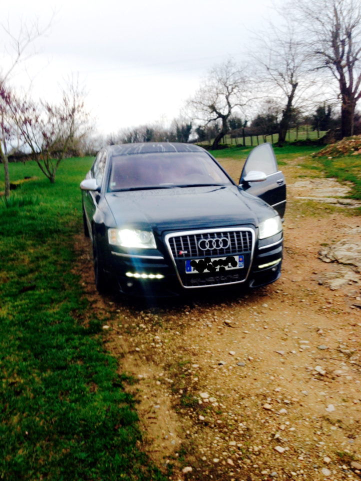

Je ne suis pas trop adepte du "tuning" un peu trop visible mais ces feux diurne de s6 vont très bien sur la D3 ! Au point que cette modif ferait parti de ma todolist.
Oui ça fait origine et pas tuning. Toute la philosophie de la marque :bien:
Mais la S8 n'a pas aussi ces même barres de leds ?
Non la S8 a les veilleuses à LED dans le phare, tout comme la W12.
Sur cette photo ce n'est pas une S8 mais il a mis le pare-choc et les feux de la S8.
Je pensais qu'en FL, elle avait des barres de leds aussi.... Comme quoi :AP-Smiles_u1F92B:

pour info les barres de leds sont installées depuis quasi le début que j’ai la voiture .
Bé tu vois, tu ne dois pas assez souvent poster de photos de ton V8! :AP-Smiles_4:
M'en rappelais plus!
