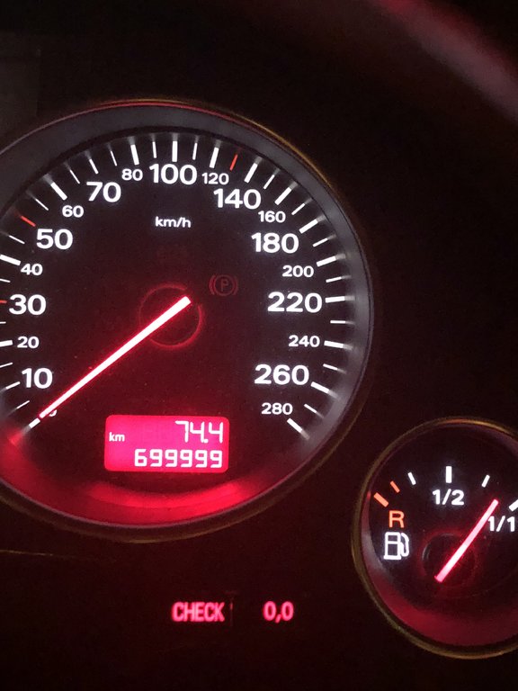

quelques nouvelles de la mémère qui approche les 700000 kms.

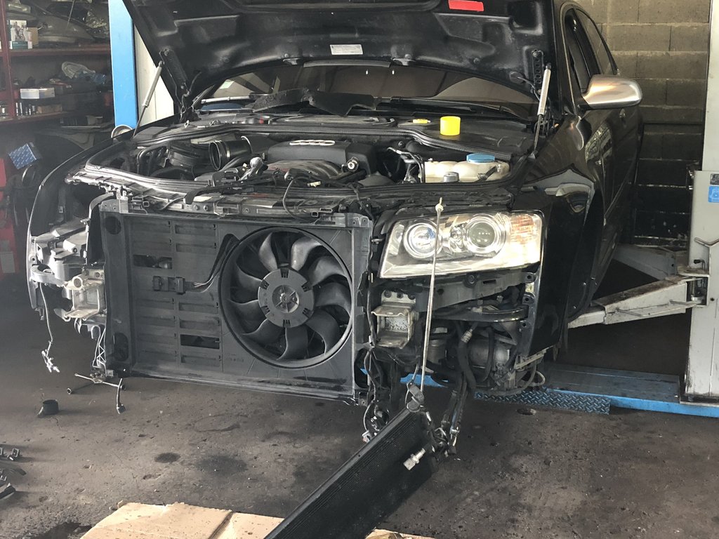

Petit travaux sur la mémère est ces 710000 kms
remplacement du moto ventilateur de refroidissement qui avais le calculateur défectueux, il ce mettais pas toujours en route.
