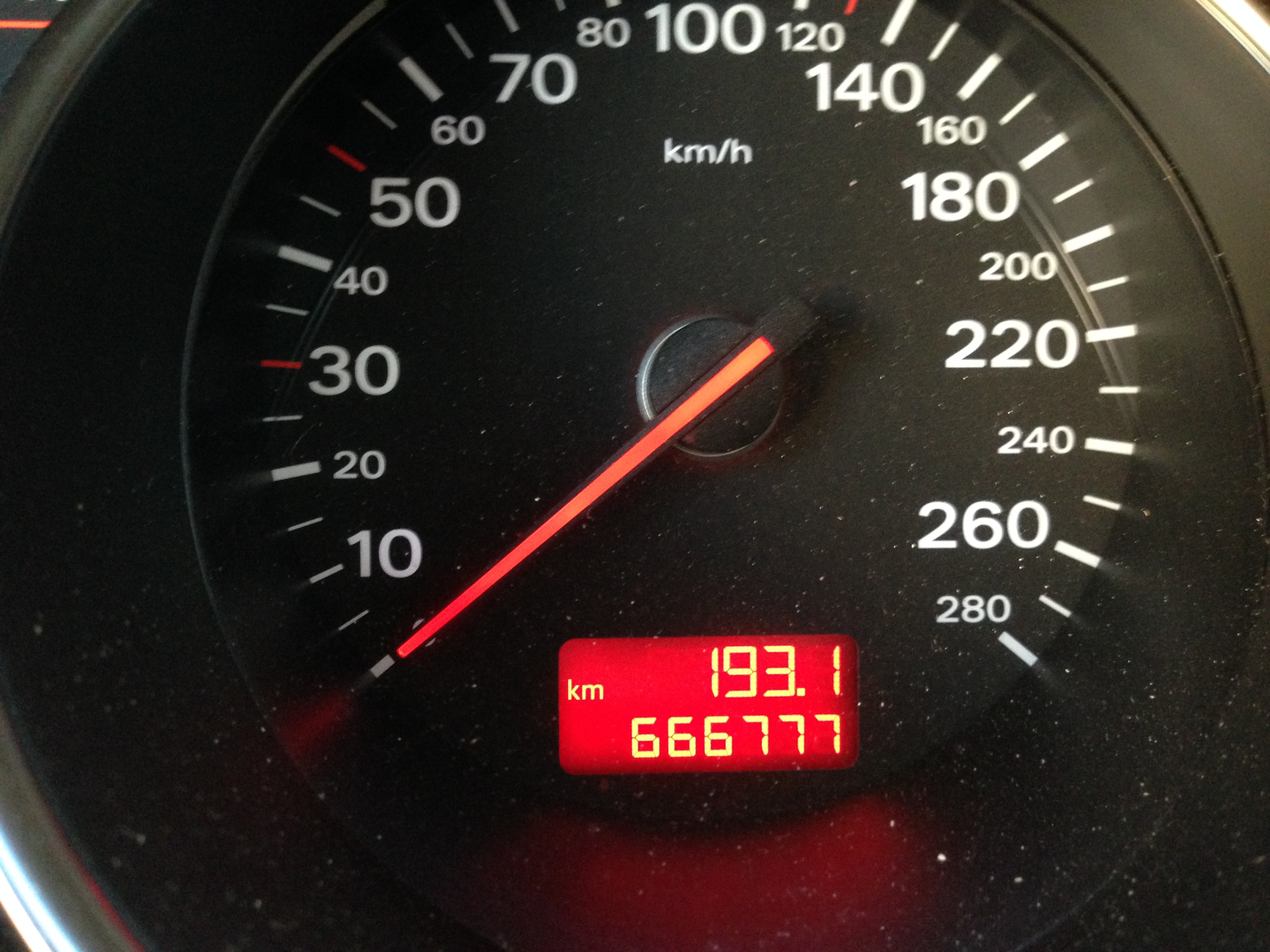

Salut à tous,
Bon je voulais faire une photo pour les 666666 kms 😈😈😈 mais j'ai oublier et donc dépassé mdr donc ont ce contentera de ça lol
Toujours envie de dépasser le million lol
Merci pour la photo ! C est impressionnant quand même.
Merci à vous
Mais hier soir titine a à fait des siennes heureusement le compteur était passé à plus de 667000 sinon j'aurai bien cru que le 666 y était pour quelque chose mdr
