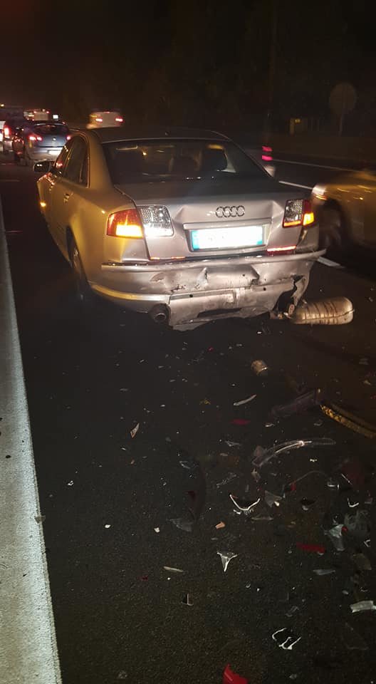

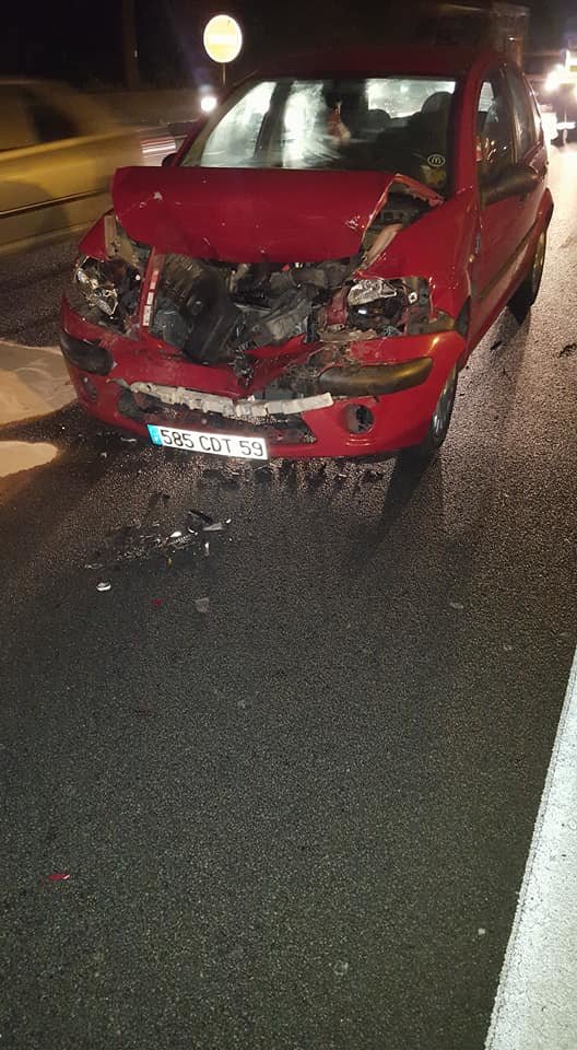

on va attendre le passage de l'expert. j'étais avec le collègue covoitureur, on s'est retrouvé dans un bouchon sur autoroute au sud de Lille, 30secondes avant le choc, je disais au collègue "regarde les mogols comme ils arrivent vite derrière". puis au moment où je ne regardais plus dans le rétro, un choc énorme, je me suis demandé ce qu'il se passait. je suis descendu en colère vers la voiture de derrière où j'ai trouvé une conductrice en état de choc commençant un malaise, même pas besoin de l'engueuler. les dégâts m'ont paru minimes par rapport au choc subi, en même temps la c3 a tout absorbé apparemment! avec la chance que j'ai depuis que j'ai voulu ce véhicule, je ne sais même pas ce qui est le mieux : la retaper ou être rembourser pour acheter un autre véhicule. Même avant d'acheter ce véhicule, j'ai failli acheter une audi a8 à Lyon. Je prend un ticket prem's pour le mardi, le lundi le vendeur m'appelle en me disant qu'elle a été accidenté au contrôle technique, l'employé n'ayant pas fait attention que c'était une 4 roues motrices. Dès lors, déjà 50 balles dans le cul puis achat de la mienne avec toute l'histoire qui s'en suivit. Maintenant juste à attendre l'estimation de la valeur du véhicule par un expert. -

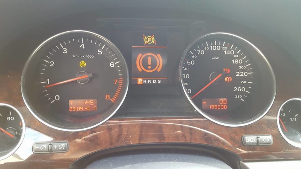

Après remontage du moteur, le défaut s'est effacé quelques secondes avant de revenir. On l'entend tourner mais longuement par rapport à celui de droite. Je ne sais pas si il y a un calibrage à faire via vcds. Lors de mon passage à norauto, effacement des défauts alors qu'avant impossible. Mais après quelques manipulations du frein à main, le défaut est revenu comme avant. J'en suis resté là car hier en partant au boulot, je me suis fait rentré dedans. Ben oui, après 2 ans de galère, il fallait bien rajouter un merde au dossier. plus qu'à attendre l'expert pour voir si reparation ou non. -

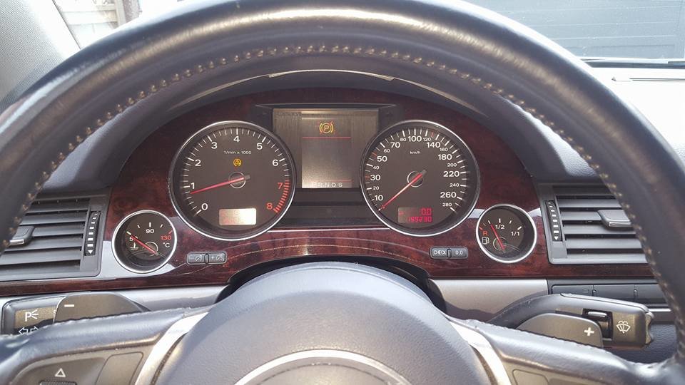

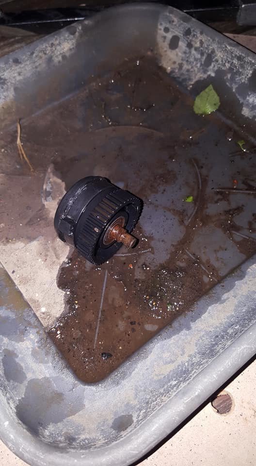

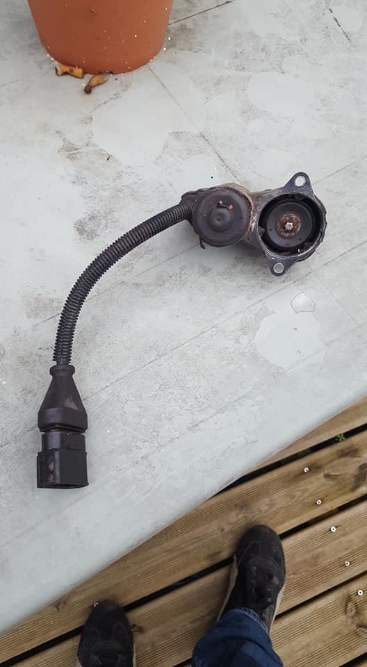

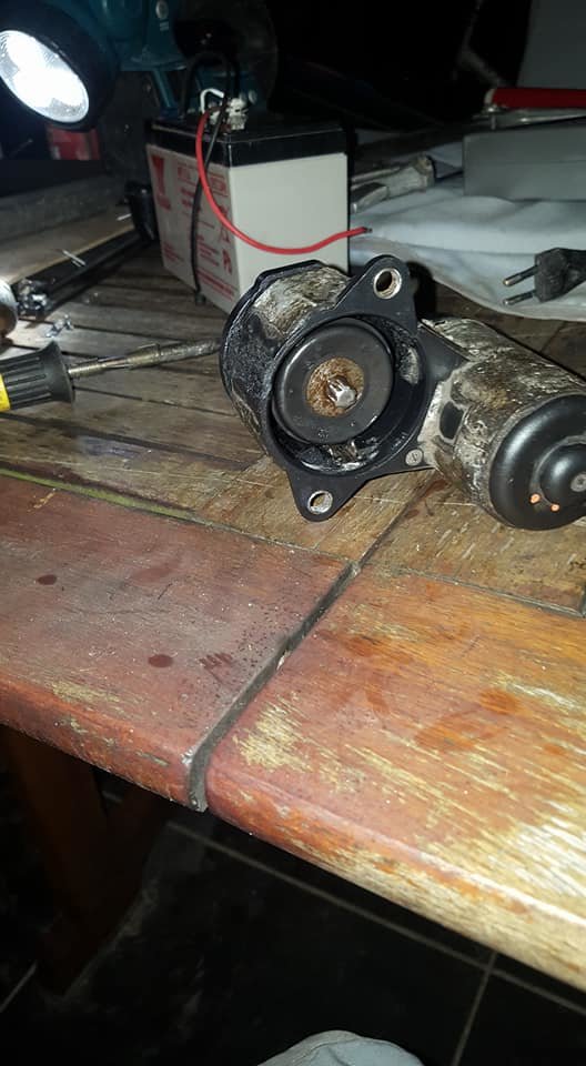

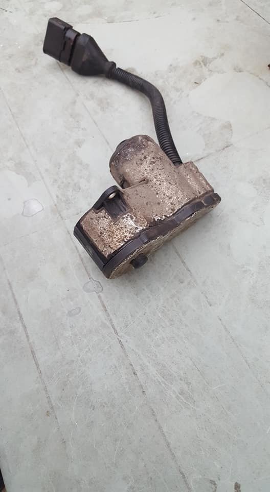

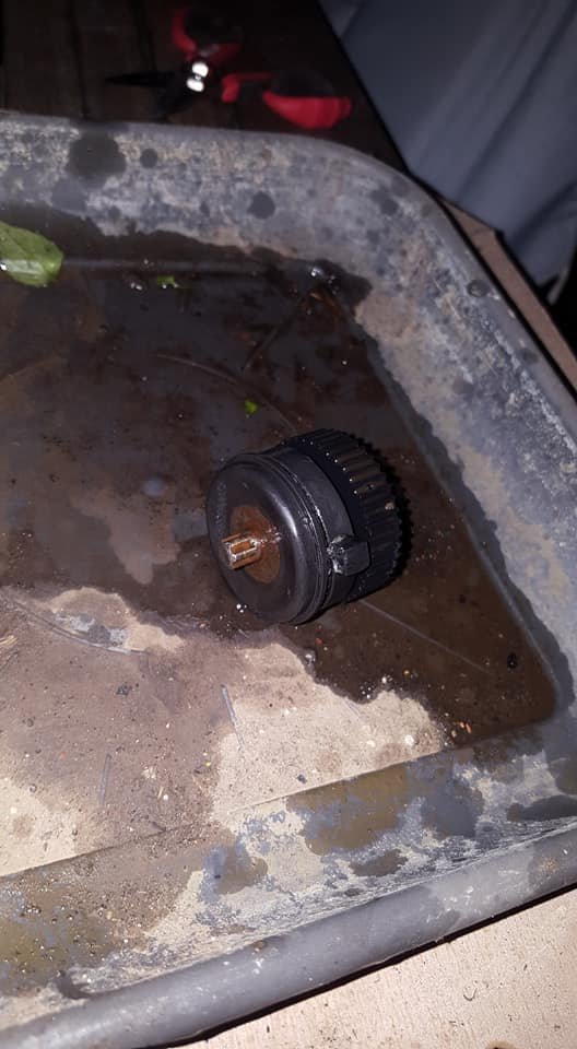

voici l'avancement sur mon véhicule : immatriculé et assuré il y a deux semaines environs. j'ai réglé problème de phares et vidange et changement filtre à huile chez norauto où j'ai eu un prix grâce à une connaissance. j'ai commandé filtres à habitacle, à air et à carburant sur oscaro pour changer moi même et faire quelques économies. puis je me suis attaqué au moteur de frein à main grippé. puis je me suis attaqué au moteur de frein à main grippé. démontage et dégrippage de l'engrenage. c'était bien grippé. -

je suis passé chez audi par curiosité, apparemment il vende à part maintenant : 400 balles juste le moteur. ensemble avec étrier : 1000 balles ! lol recherche d'un moteur d'occaz et je me tate à le démonter pour tenter de le dégripper. -

les nouvelles du jour, on a testé le frein qui est bien alimenté, et après démontage, le pignon (pièce verte sur l'image ci-dessous) ne tourne pas. donc problème de moteur grippé je pense. je vais cherché le prix du moteur car démonter pour dégripper semble compliqué. -

je repense au fait que j'ai récupéré frein à main bloqué, que je l'ai débloqué en manoeuvrant d'avant en arrière, je ne savais pas à l'époque qu'il y avait une manoeuvre d'urgence manuelle pour débloquer un frein de parking électrique bloqué. je me demande si je n'ai pas cassé une pièce. en même temps j'avais exactement les mêmes voyant défauts allumés avant que je la ramène à domicile. -

une personne est venue aujourd hui avec un vcds, il m'annonce deux défauts : défaut capteur v 282 et capteur d'angle volant-problème d'alimentation. bon il m'a juste donné les défauts affichés, maintenant il faut que je trouve ce qui déclenche ces défauts. -
