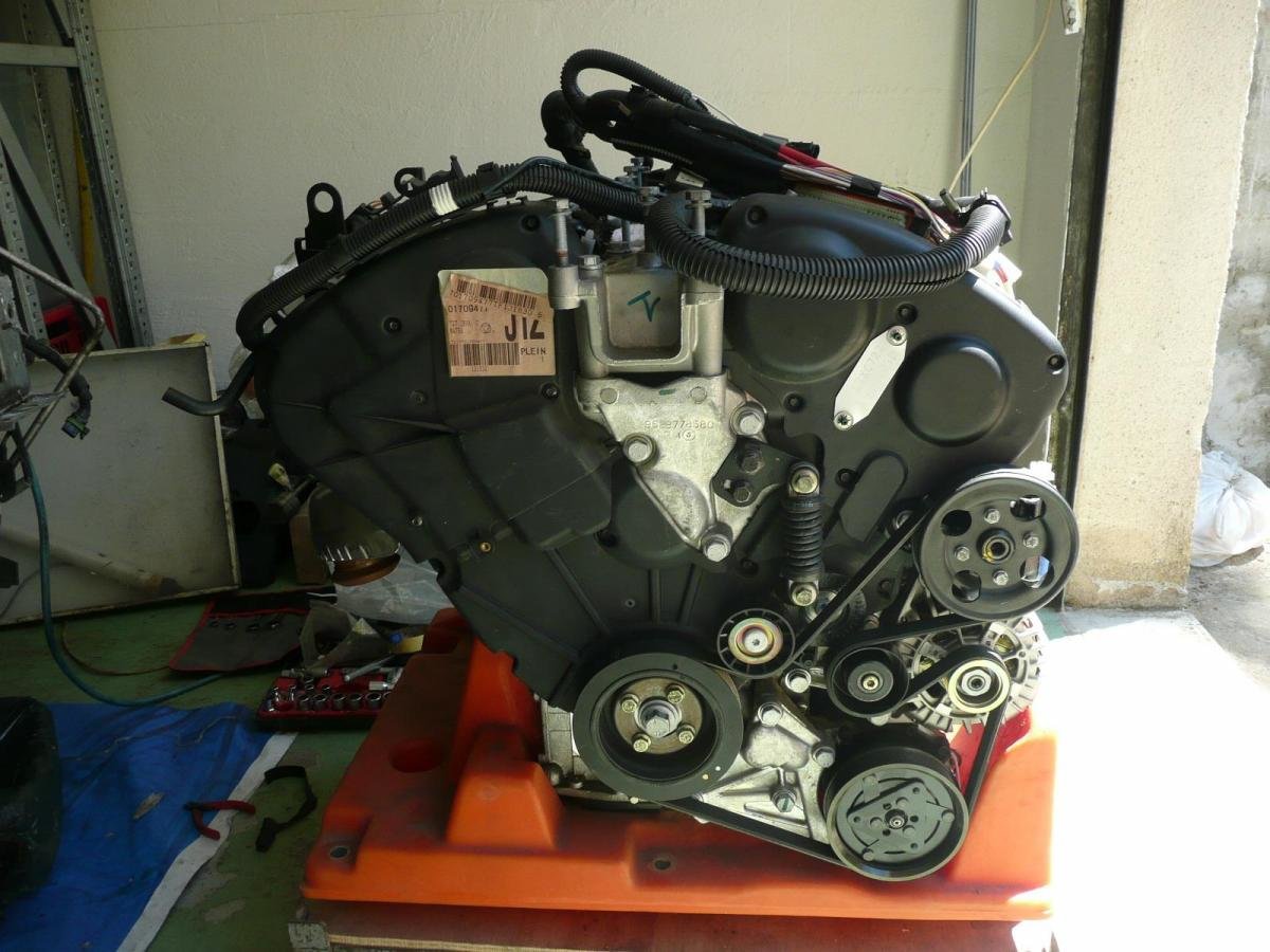

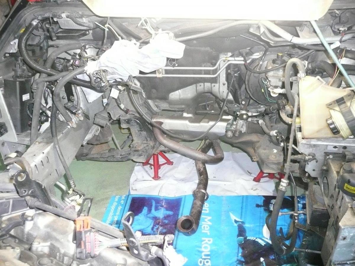

Oh désolé JJA8 :marcelpoire: alors titaa bon mariage :race: Le nouveau moteur à peu de kilomètre super les photos effectivement sans moteur cela fait vraiment vide !!!, un peu comme mon espace v6 que j'avais fait à l'époque... car j'attaque la semaine la semaine prochaine mon espace v6 (redépose complet du moteur pour faire la distribution 3 jours de boulot mini). En espérant que le fils HT n°4 soit accessible dans ton cas !!! ton véhicule est reparti pour 500 000 km c'est sur :marcelpoire: ps : la courroie de distribution a été faite sur ton nouveau moteur ????? @++
Pas de chance pour toi JJA8 un défaut de courroie vraiment rare as tu regardé l'état du tendeur hydraulique plutôt ? (une fuite de celui ci pourrait provoquer ce soucis => car système hydraulique d'huile sous pression). Ton nouveau moteur à beaucoup de kilomètre ? En tout cas bon mariage et à bientôt sur le fofo et quand tu as 5 minutes si tu pouvait ajouter quelques photos du moteur / boite déposé la voiture doit vraiment faire " dépouillée " :secret: @++

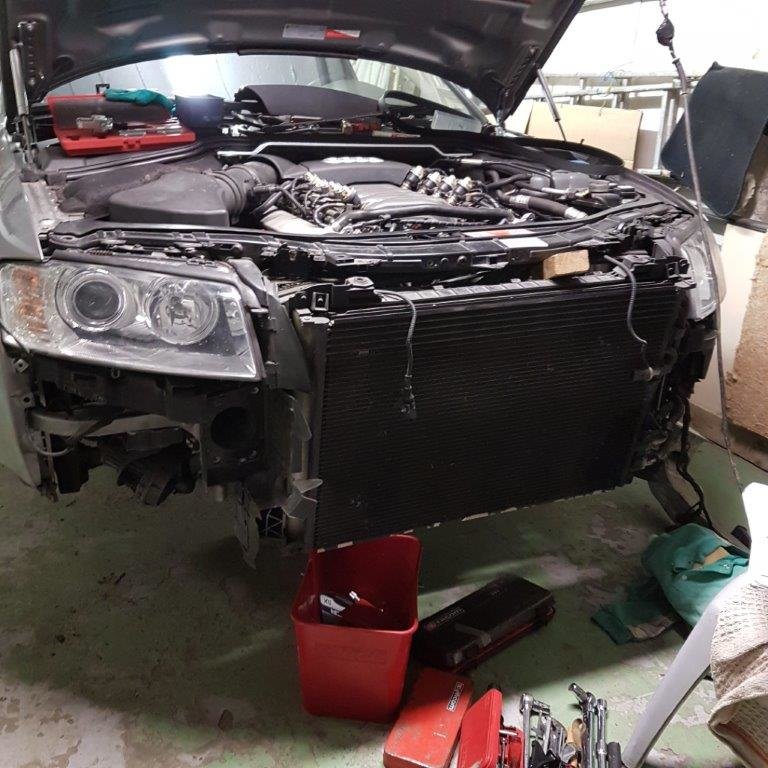

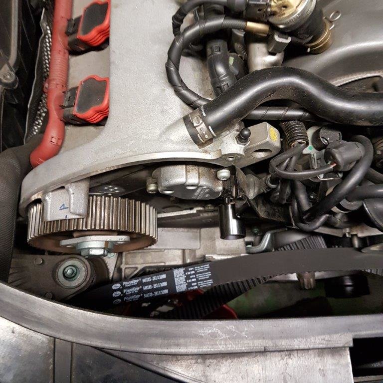

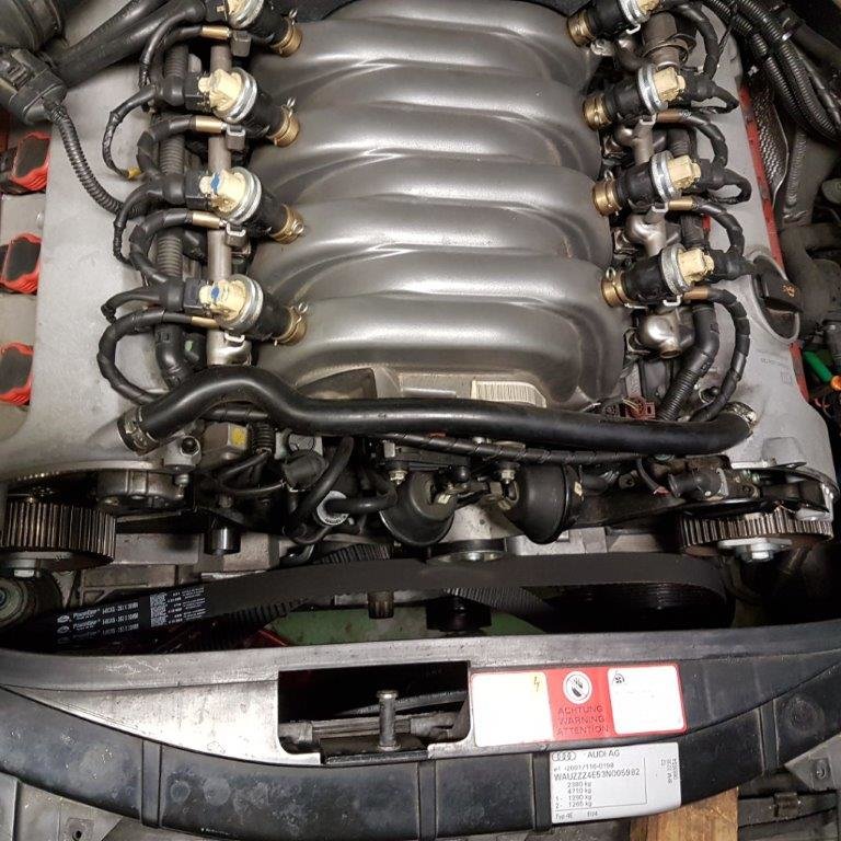

sarti : déjà fait ! j'ai changé le calorstat il y a 110 000 km + pompe à eau (commandé chez audi). arrivé à 118 000 km j'ai donc changé que la distribution galet, tendeur hydraulique et courroie bien sûr ! j'ai l'impression que le calorstat est fragile sur nos véhicules..... compte 1 journée tranquille sans se presser et oui à l'aise il faut juste les bons outils et prendre son temps !!! A++
Démarrage au 1/4 de tour, remontage de la calandre complète et c'est parti pour 120 000 km de plus :race: A++
Outils commandés : 170 euro Kit courroie en Sachs : 260 euro MO : gratuit :marcelpoire: ci joint quelques photos : Prochain essai serrages au couples et démarrage ! ps : je n'ai pas changé la pompe à eau ni le calorstat car déjà fait il y a 110 000 km... ++

Voici le outils qu'il nous faut : T40009 : cliquet à deux ergots pour mise en rotation du tendeur de courroie avec le bon couple de serrage (clé dynamo) 3242 : Pige de calage TMH T40001 : extracteur arbre à came T40005 : Barre de maintien des deux AAC Et la Procédure de calage ça j'ai lol et de l'huile de coude :race: A++

Burny : pour les numéro d'outil je regarderai chez moi sur la doc mais il me faut la barre qui maintien les AAC en place lors du calage Tomclear je te propose de le faire ensemble rien de bien compliqué il faut simplement être méthodique et faire cela calmement avec les bons outils. Important : il faut aussi l'extracteur d'AAC qui permet d'enlever ceci pour avoir aucun déphasage (0°) avec la courroie lors de sa mise en place; car beaucoup de personnes (dont les garages) n'enlèves pas les AAC, (la courroie est donc en contrainte tout le temps et s'use plus vite). il faut compter environ 600 euro de pièces hors outillage spécifiques... A++
