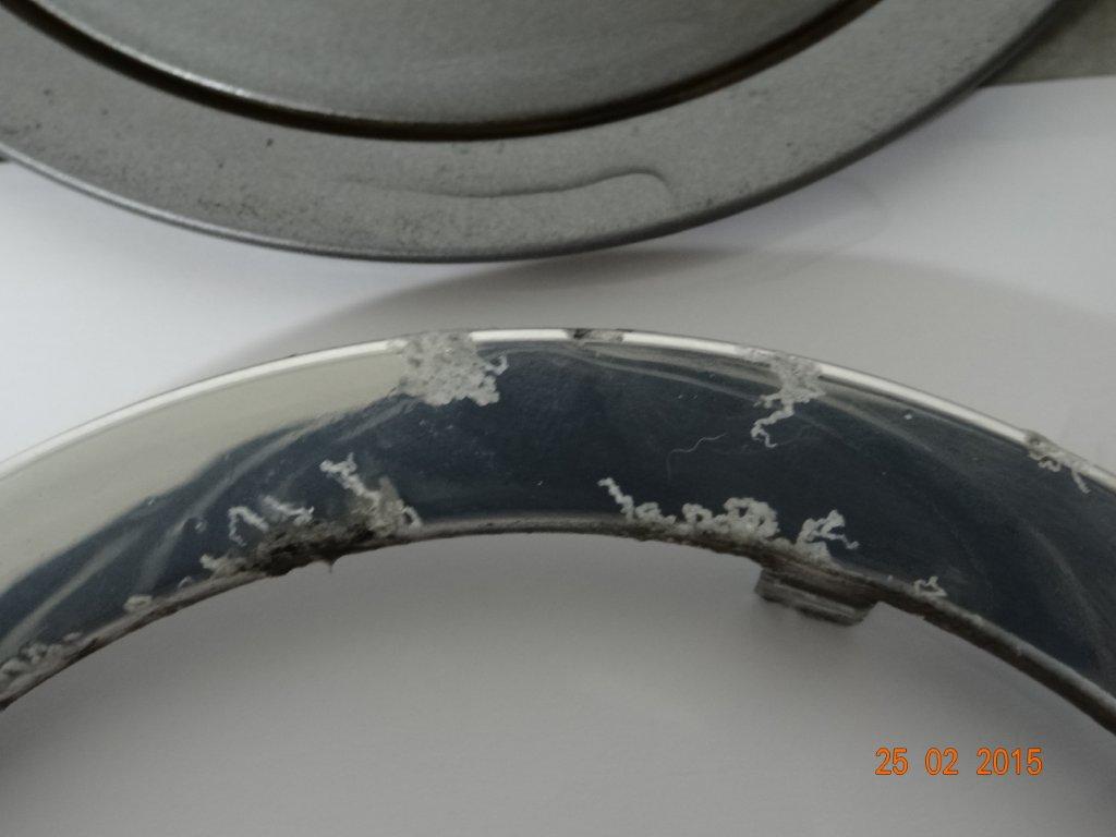

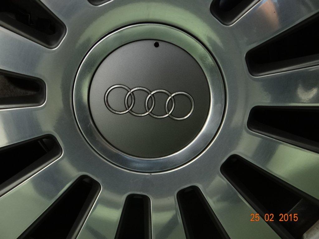

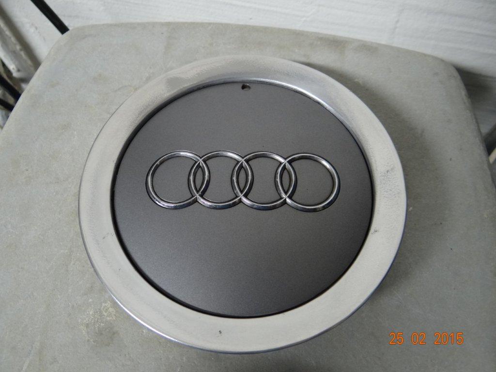

J'ai voulu changer mes cache jante Avus réf 4e0601165A de mon véhicule suite à une oxydation importante voir photo : en voyant le prix 40 euro pièce ! pour un morceau de plastique, j'ai décider de les rénover :secret: . 1 er étape : enlever l'enjoliveur en aluminium en utilsant un tournevis 2 eme étape : ponçage avec du papier à l'eau grains : 280 puis 400, 600 , et enfin 1200 : 3 eme étape : deux polissages au BELGOM 4 eme étape : mise en application du vernis de finition spécial jante, voici le résultat final : Avec donc de la patience et une vingtaine d'euros le résultats me convient tout à fait :race: A++
