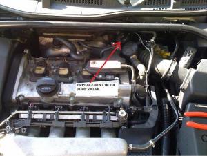

Bonsoir à tous,
Voila, j'ai changé ma DV aujourd'hui (28,50€ pour une renforcée Audi)
Ensuite 3 tuyaux a débrancher (un petit sur le dessus,un en bas et un sur le coté gauche
Voila, plus qu'a remplacer l'ancienne DV par la nouvelle (perso j'ai enlever les colliers d'origine et remplaçés par des colliers à vis)
Temps: 15mn
Difficulté: Facile
Outils: une pince multiprise (pour enlever les colliers d'origine) et un tournevis cruciforme si vous changez les colliers d'origine)

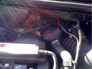

bonjour
moi j'ai un montage bizarre enfin je pense la dump valve est raccordé sur 2 durits une petite sur le dessus et une grosse en dessous et par contre une troisieme est bouchee avec un bouchon forge
quel genre de montage est ce ?

Ta dump valve n'est pas à recirculation, l'air est expulsé à l’extérieur et non pas dans l'admission. C'est plus bruyant ainsi.
tout le monde dit: dump valve a expulsion externe c'est de la merde....sur beaucoup de voiture turbo c'est le meilleur montage,pourquoi sur nos S3 il est déconseillé?
moi j'ai une dump externe et je trouve la voiture plus souple en changement de rapport,la reinjection de l'aire (avec la dump a recyclage)doit etre brutal pour le turbo
