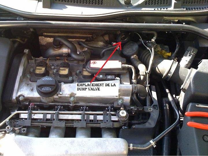

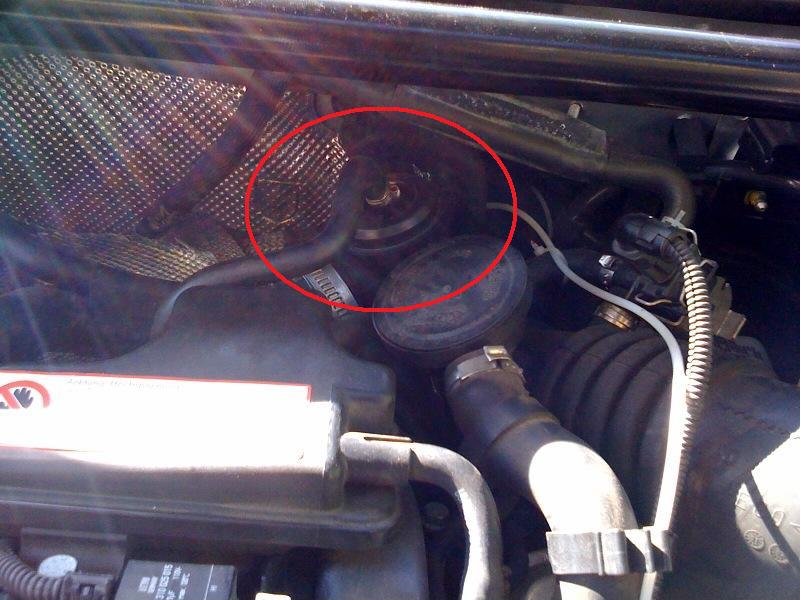

Bonsoir à tous, Voila, j'ai changé ma DV aujourd'hui (28,50€ pour une renforcée Audi) Ensuite 3 tuyaux a débrancher (un petit sur le dessus,un en bas et un sur le coté gauche Voila, plus qu'a remplacer l'ancienne DV par la nouvelle (perso j'ai enlever les colliers d'origine et remplaçés par des colliers à vis) Temps: 15mn Difficulté: Facile Outils: une pince multiprise (pour enlever les colliers d'origine) et un tournevis cruciforme si vous changez les colliers d'origine) :coucou: -
