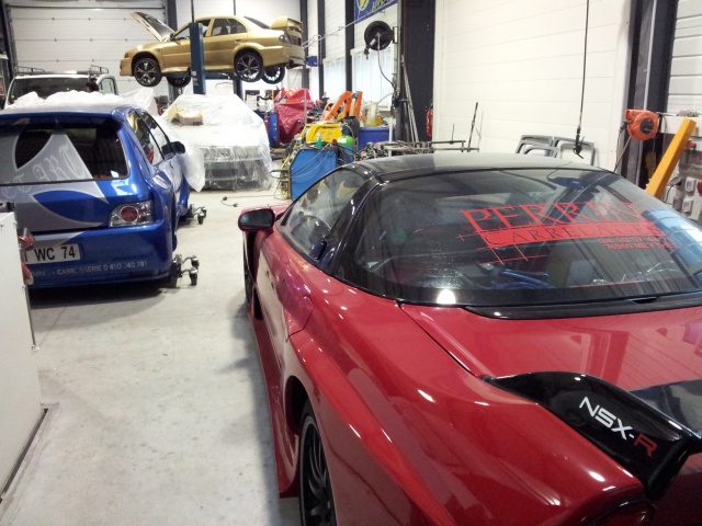

et lui je l'ecoute il sort des nsx a 900cv de moyenne,des lancer a 800cv et plein d'autres petites preparation avec ennormement de cv

ce que je sais ,leurs prepas sont exclusivement montées en externe,et je peu vous jurer que ca marche tres fort et aussi tres longtemp
pour info la clio a un bloc 3 litres turbo dans le coffre...
