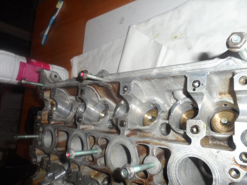

salut les gars,

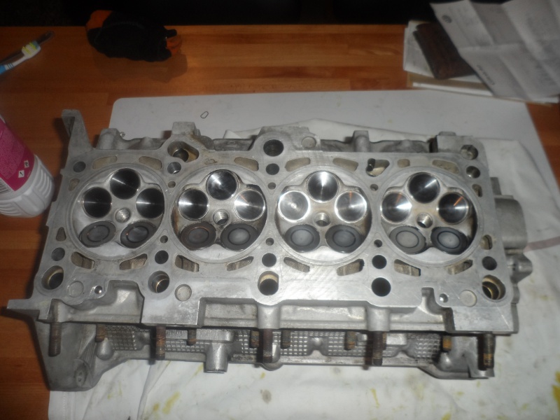

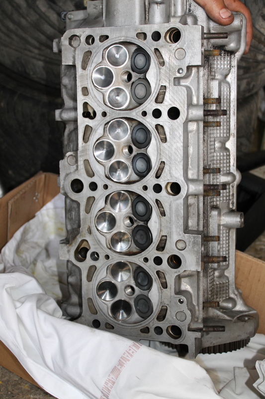

les 20 soupapes de la culasses sont en place :race:. y'a plus qu'à poser sur le bloc et mettre le reste.
Oui manu, j'ai eu un pic de courage.
Badaaz,Les visses de culasse seront neuve mais celles de chapeaux AAC seront réutilisé, c'est du petit serrage à 15nm.

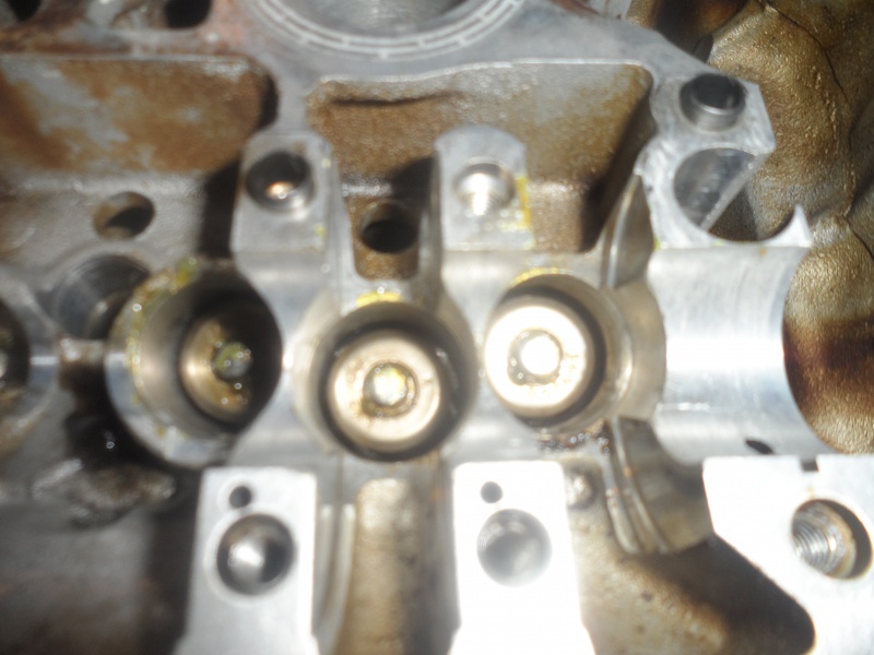

Y'en a qui avancent , y'en a d'autres qui galerent. On a percé le couvercle de boite en essayant de chasser la derniere cage de roulement qui me restait a changer.

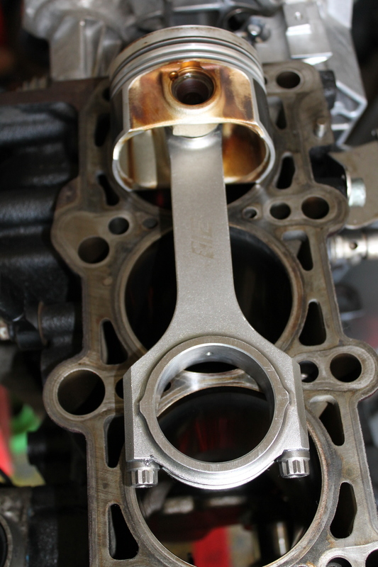

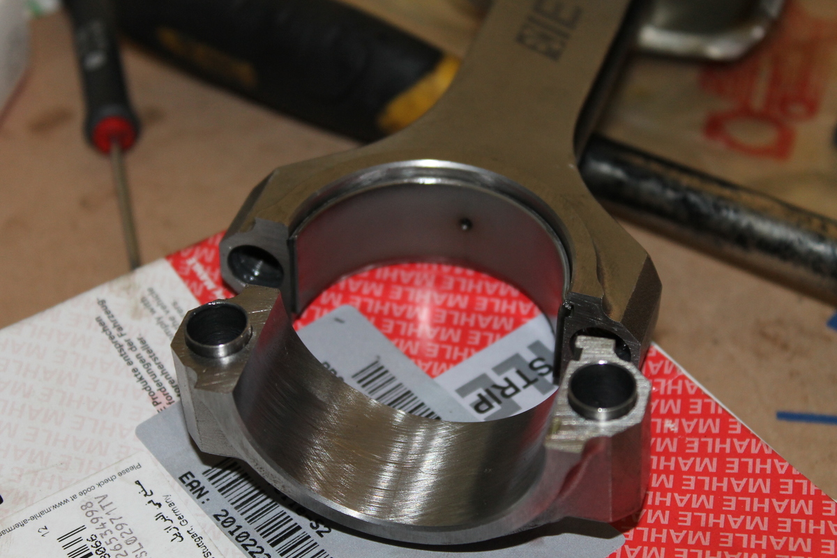

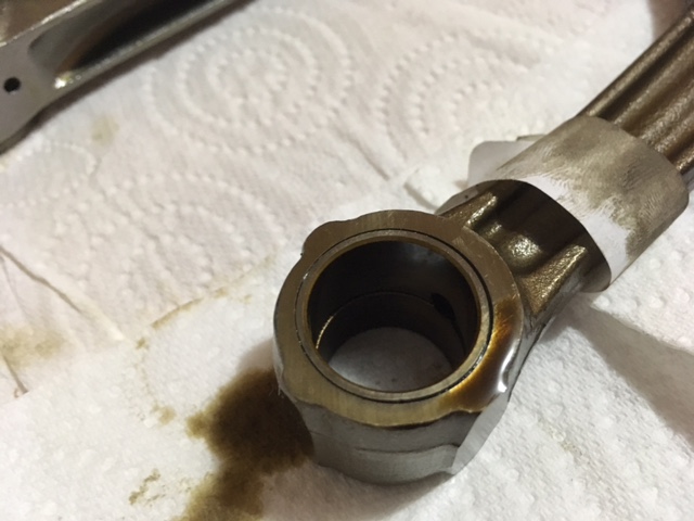

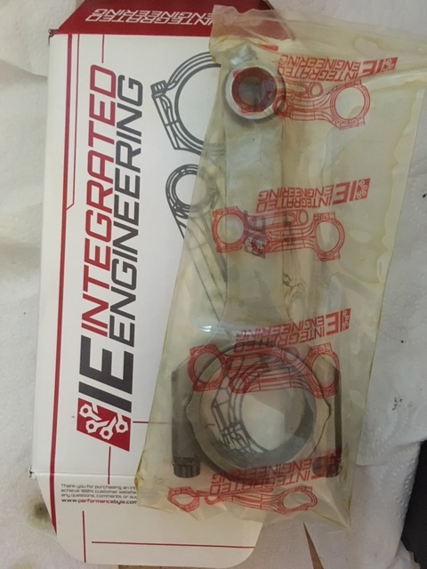

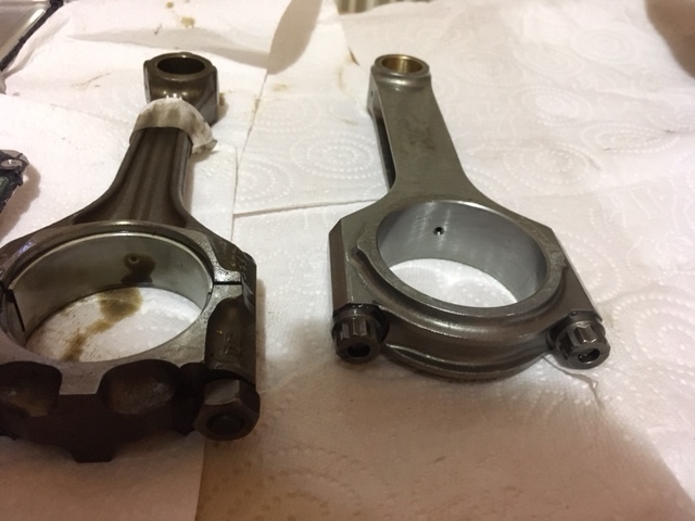

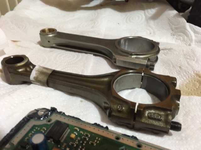

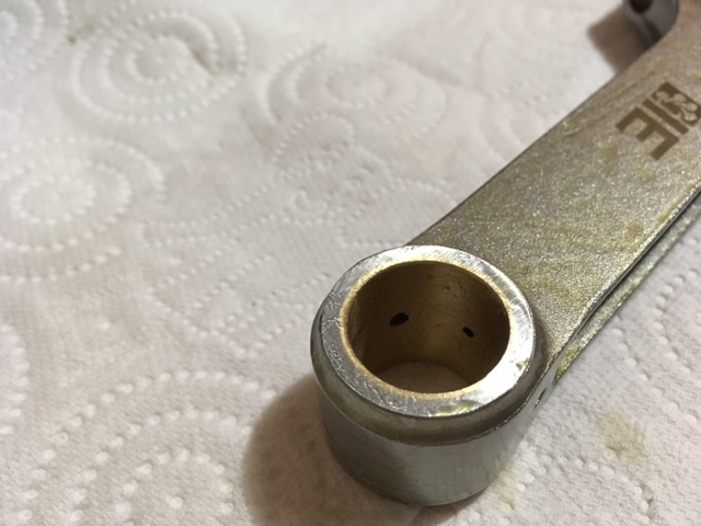

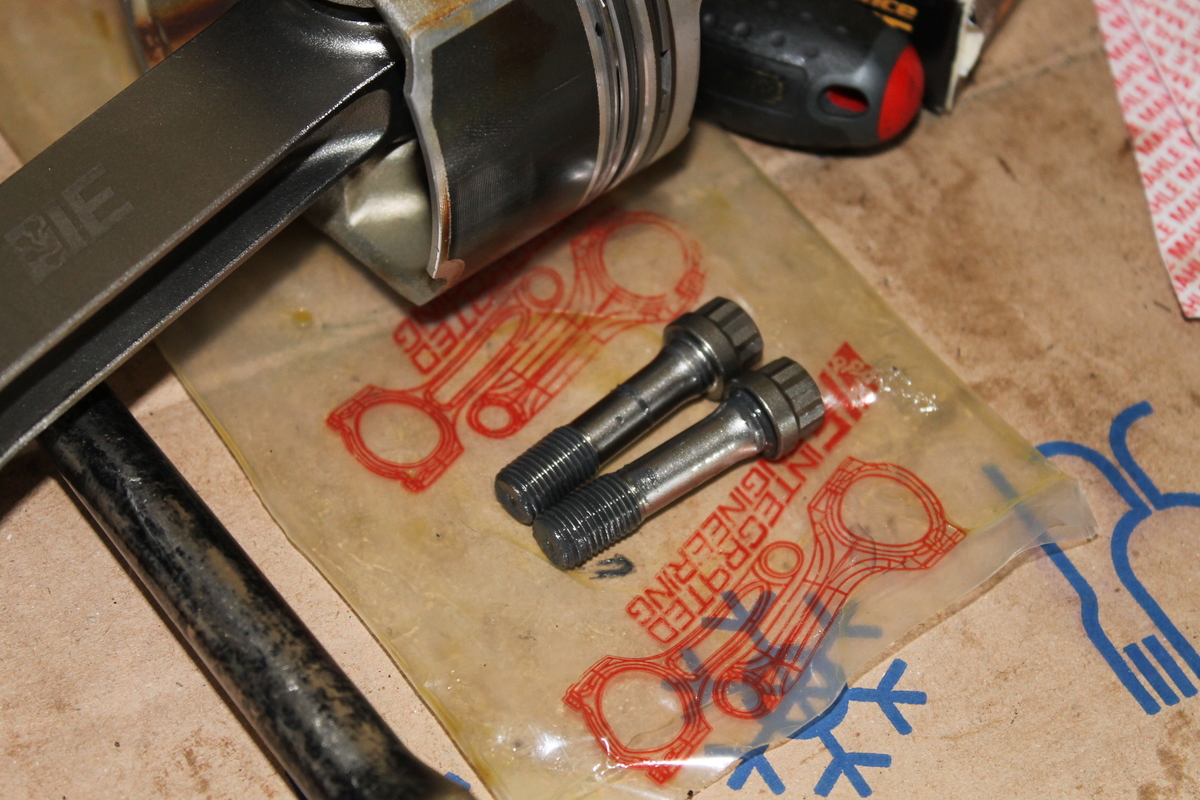

pour commencer les bielles, mon choix a était les Integrated Engineering avec l'option en plus pour la lubrification, commander directement chez IE avec 140e de douane en plus du tarif
quelques photos de comparaison
Dans l'ensemble je regrettes pas mon achat, super qualité ;)

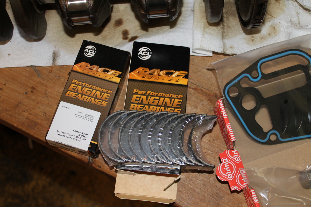

coussinets de bielles et de palier de vilebrequins ACL tri metal

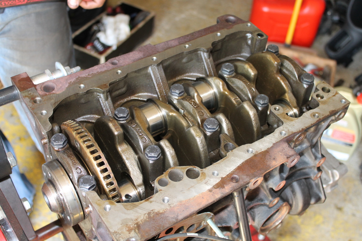

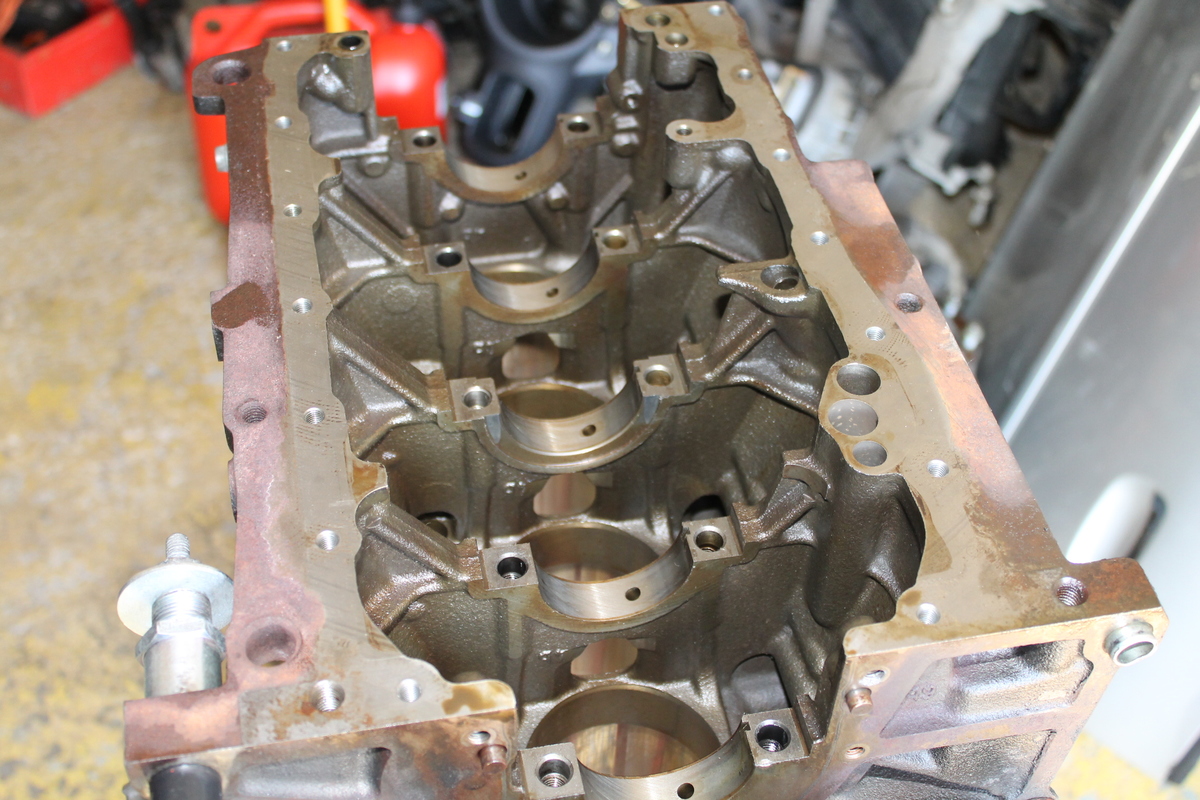

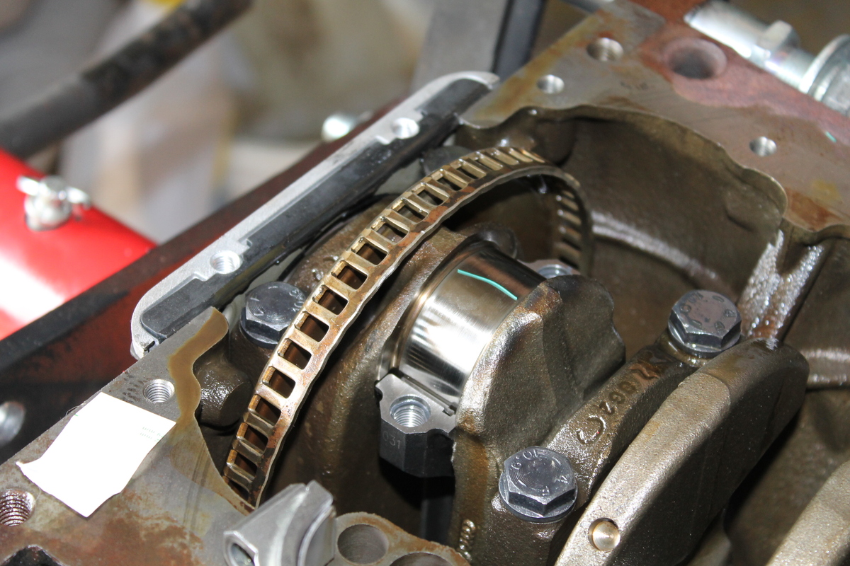

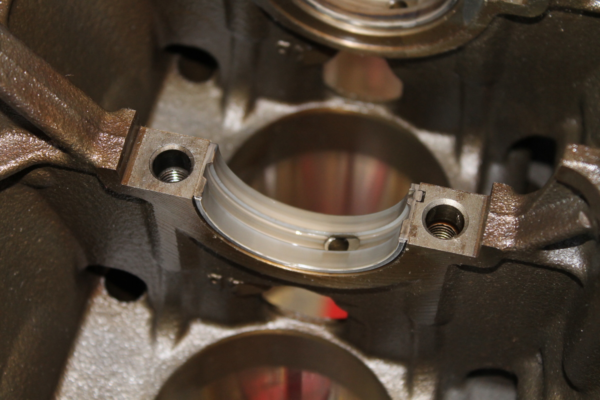

pose des coussinets de paliers de vilebrequin

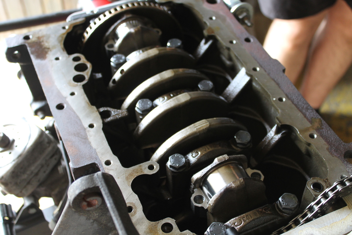

pose du vilebrequin

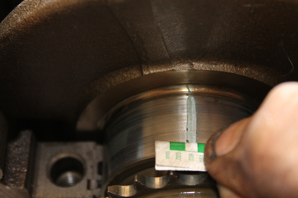

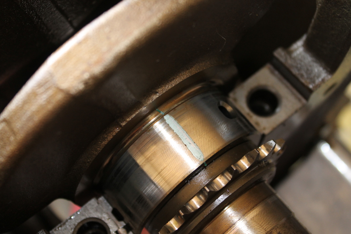

plastigage des paliers de vilebrequin, a faire sur chaque palier pour voir l'usure et vérifier le jeux de fonctionnement
ensuite on sert les vis de palier au couple puis re desserre pour voir les valeurs
à l'aide de l'étalonneur on regarde la valeur, pas d'usure excessive, on est encore dans les valeurs neuves avec 0,038mm de jeux de fonctionnement :petard:IMG_6544.jpg
une fois tout les paliers vérifiés on retire les résidus de plastigage et on sert au couple avec des vis neuves bien entendu

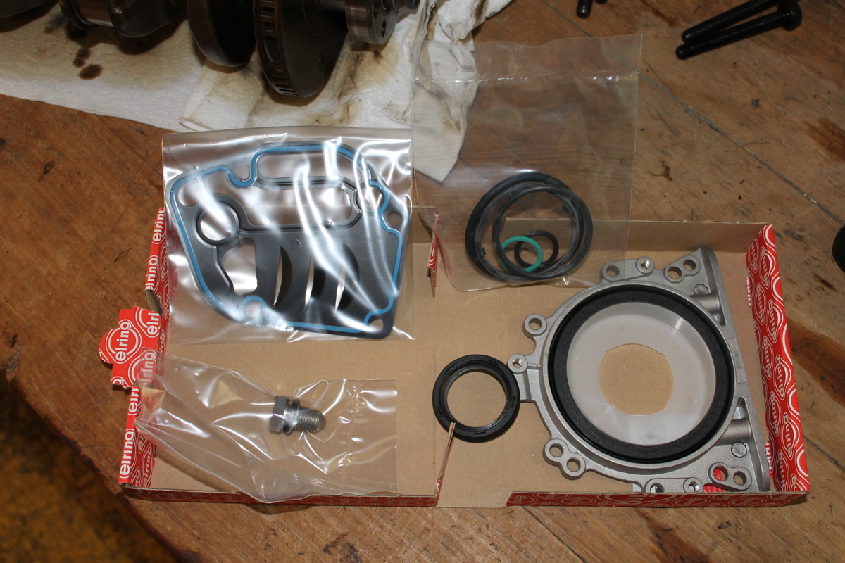

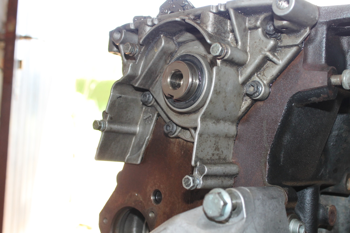

joints spy de vilebrequin coté embrayage qui est vendu avec sa platine, pour une économie je peux que conseiller d'acheter des packs de joints bas et haut moteur plutôt qu'à l'unité

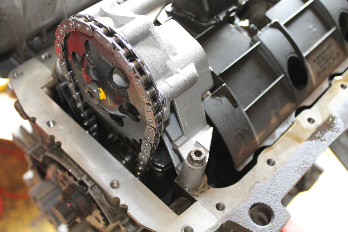

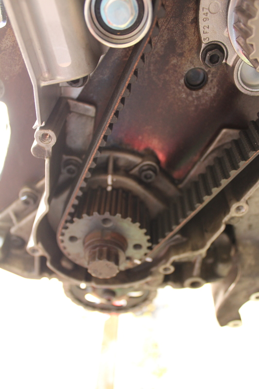

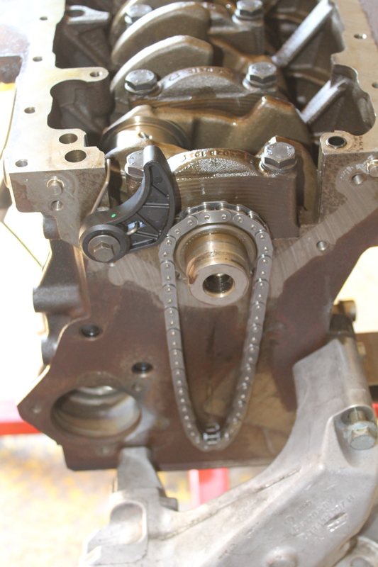

pose de la chaine et du tendeur de pompe à huile

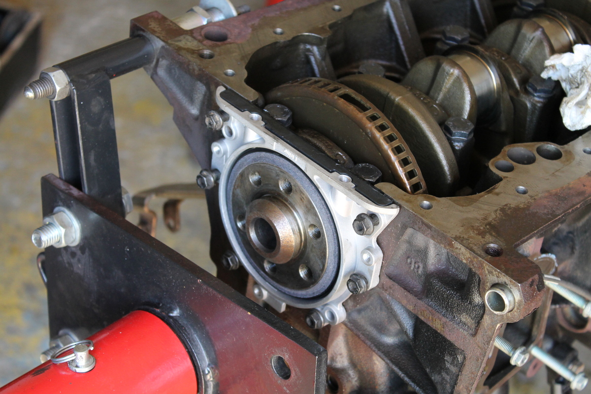

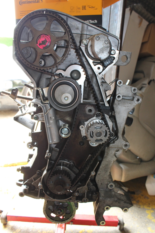

pose du joint spy plus la platine (réutiliser) coté distribution

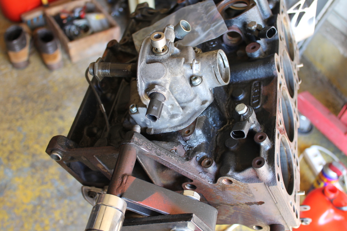

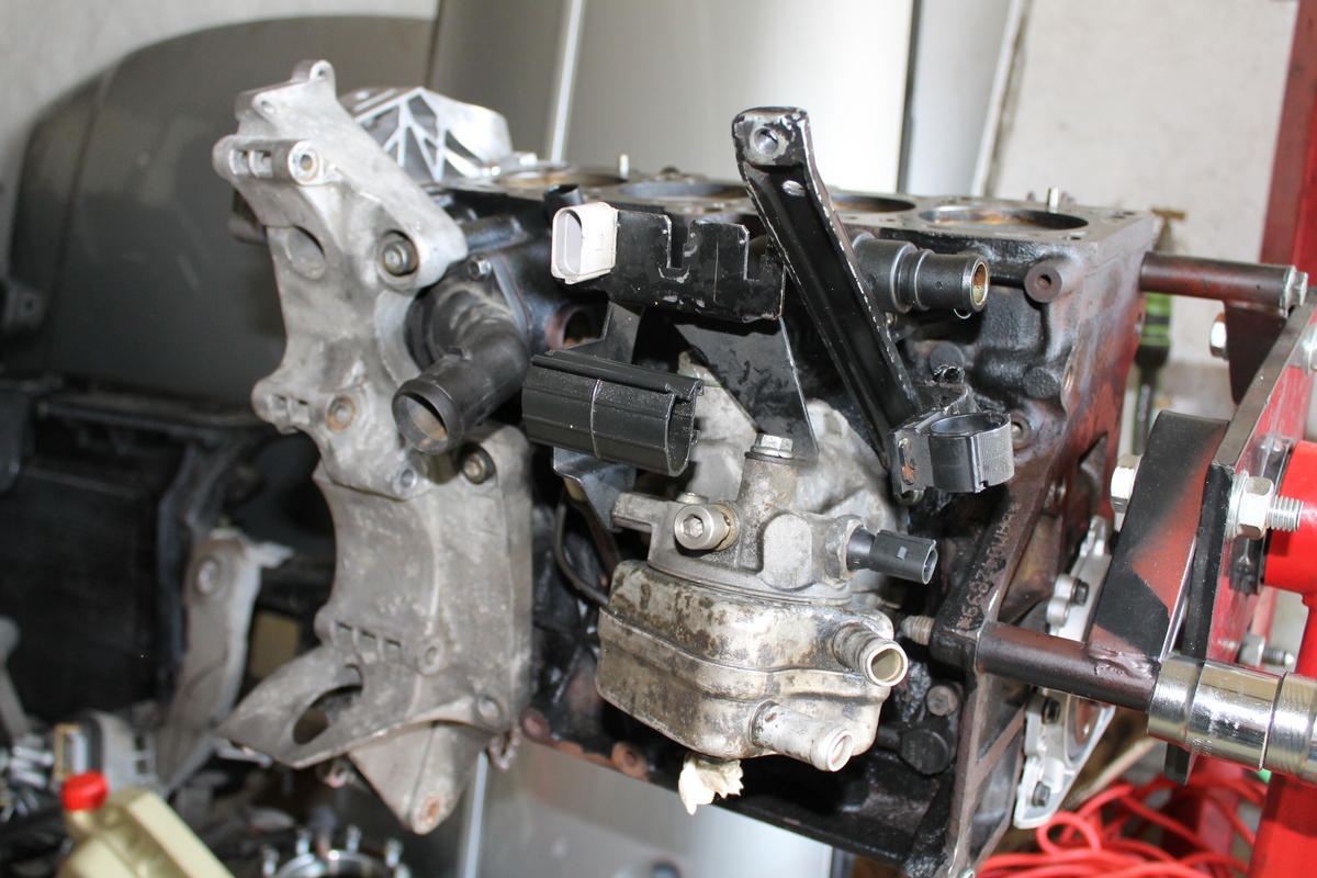

pose de la modine d'huile

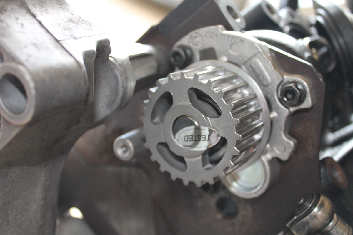

pompe a eau
pose du thermostat a ouverture a 83°

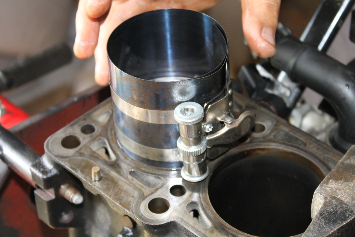

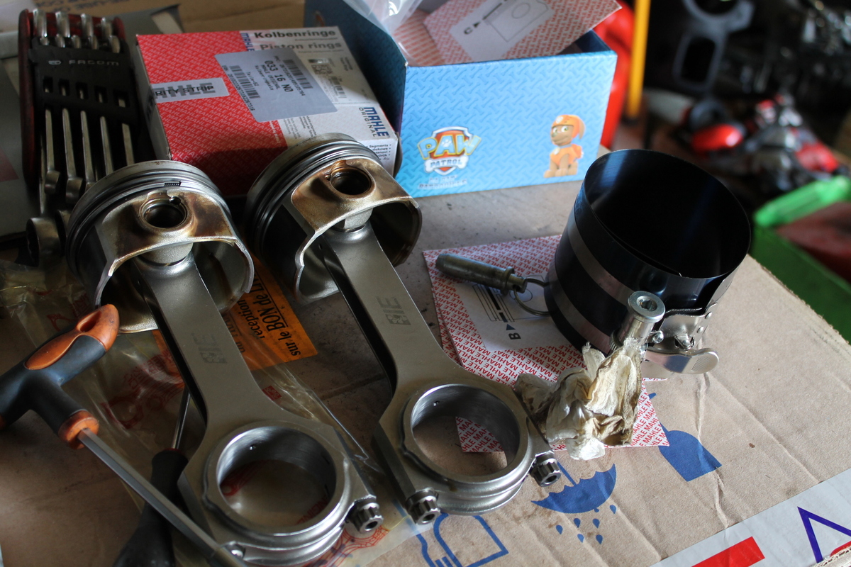

pose des pistons sur les bielles, bien faire attention que les clips soit bien dans leurs logements

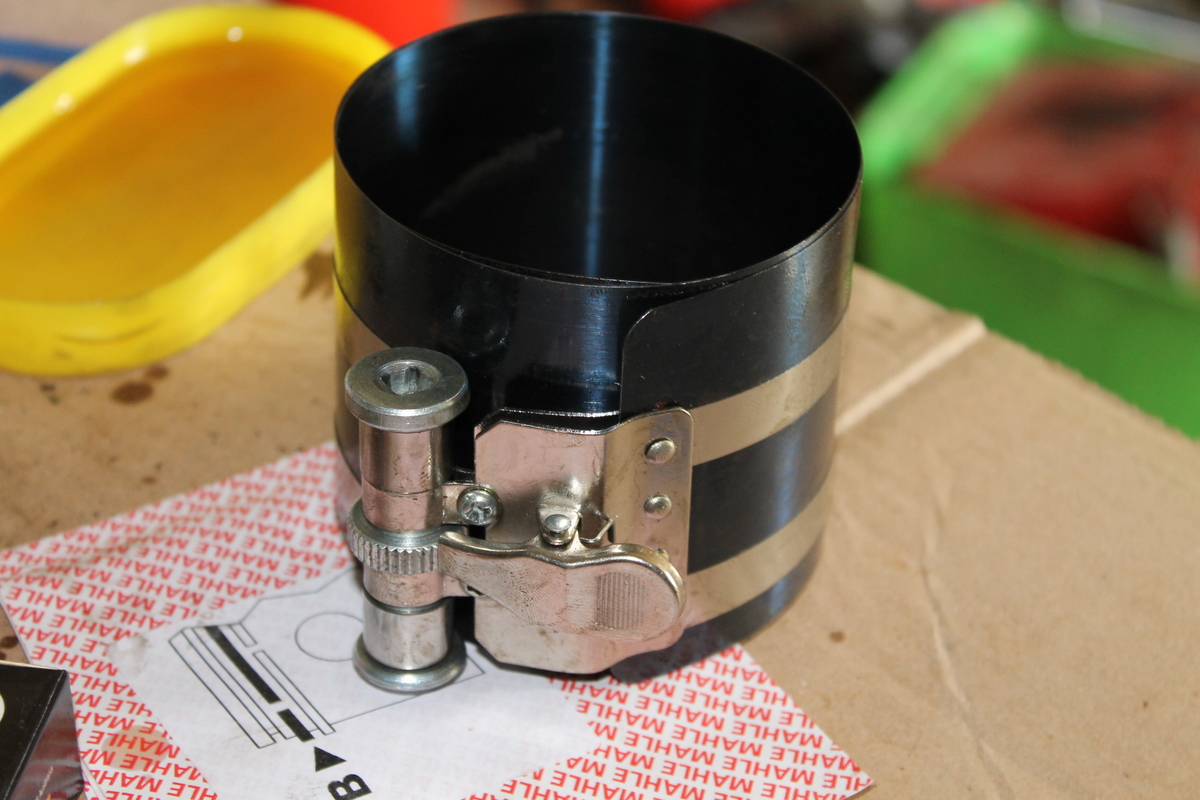

passage des segments a l'aide d'un compresseurs de segments, attention de ne pas casser les segments en les enfilants dans leurs gorges et bien faire la tierce (120° entre chaque jonction de segment) sans oublier de mettre les coussinets :icon_biggrin:

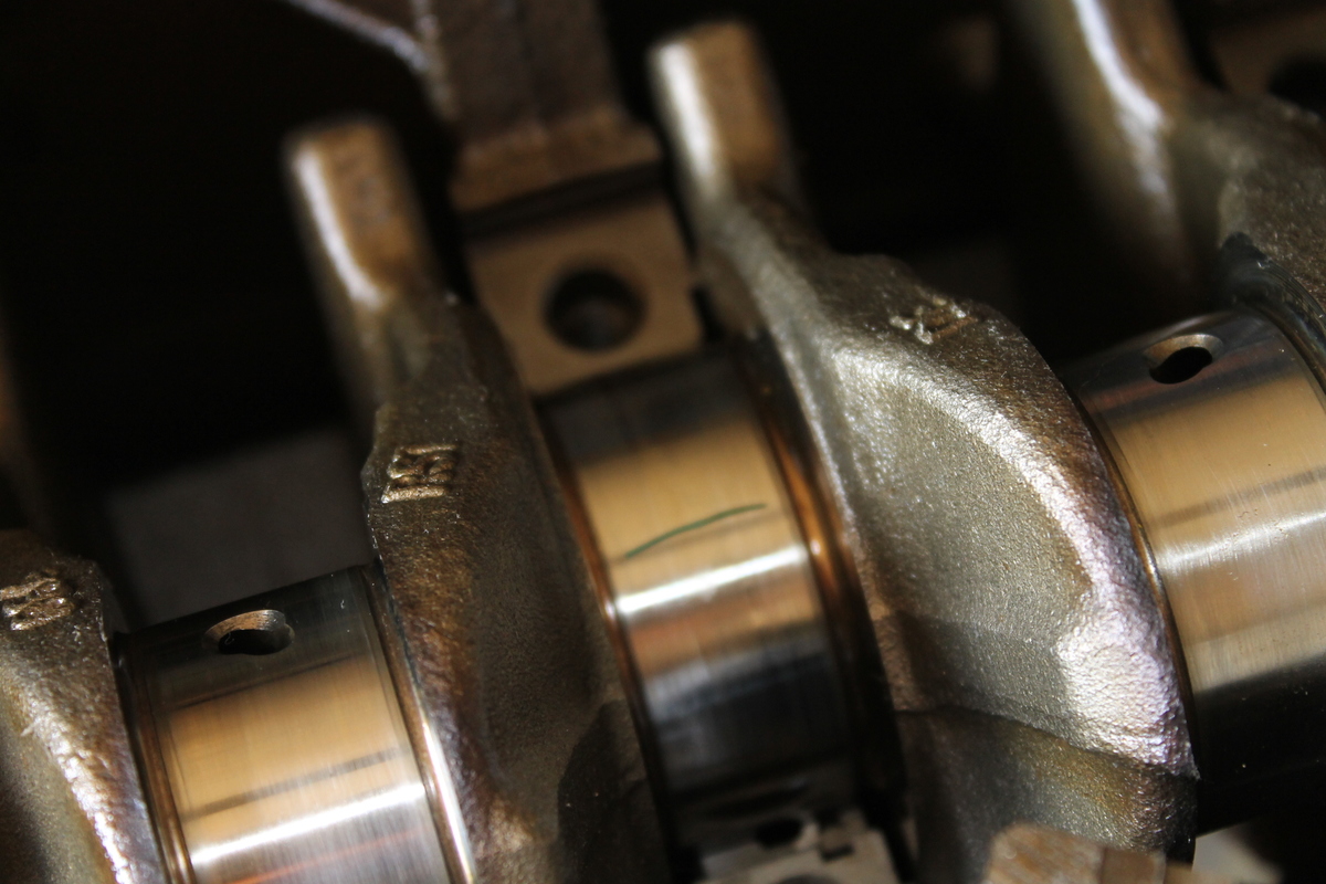

on retourne pour le plastigage de l'embiellage, même chose que plus haut et même résultat, dans les valeurs neuves 0,038mm
une fois la métrologie et les paliers de bielles serrer au couple

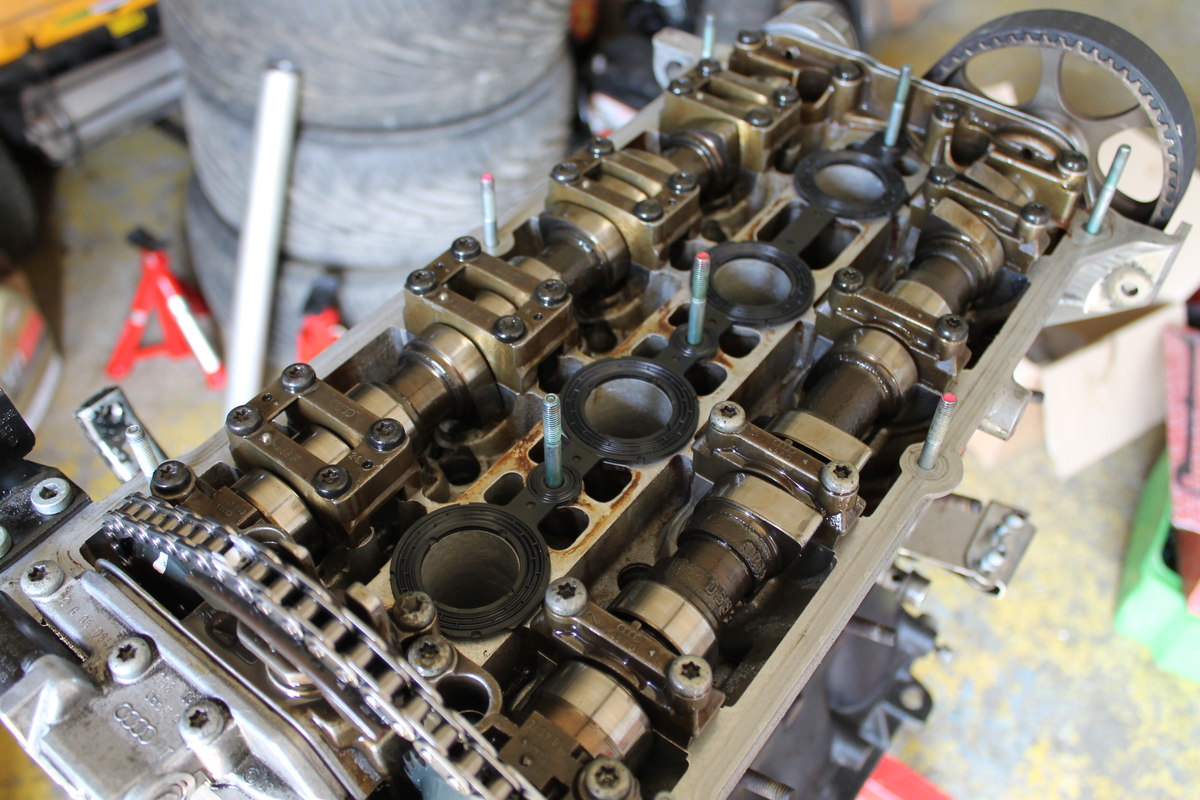

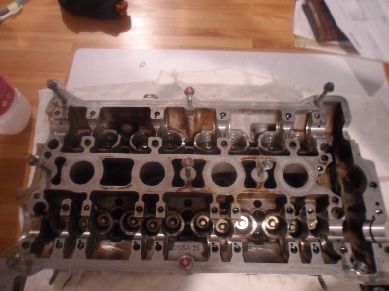

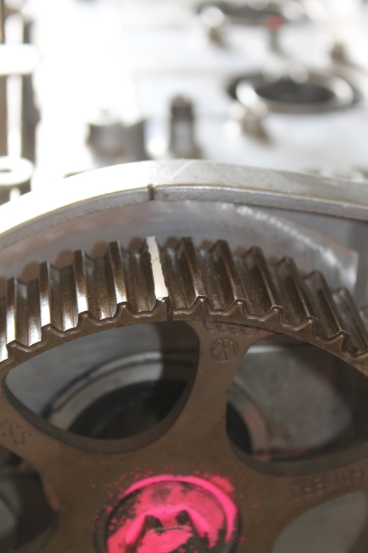

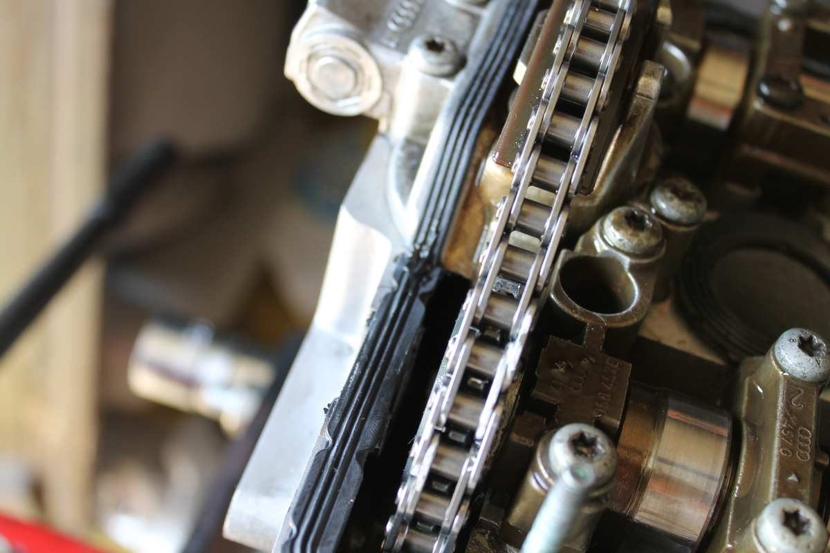

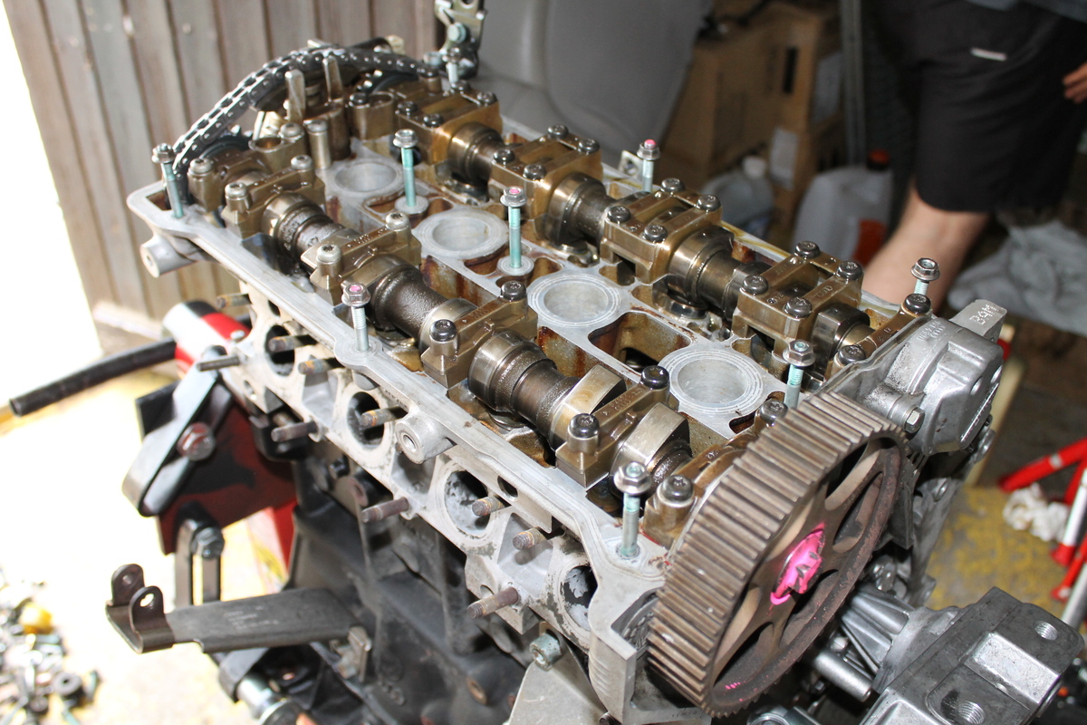

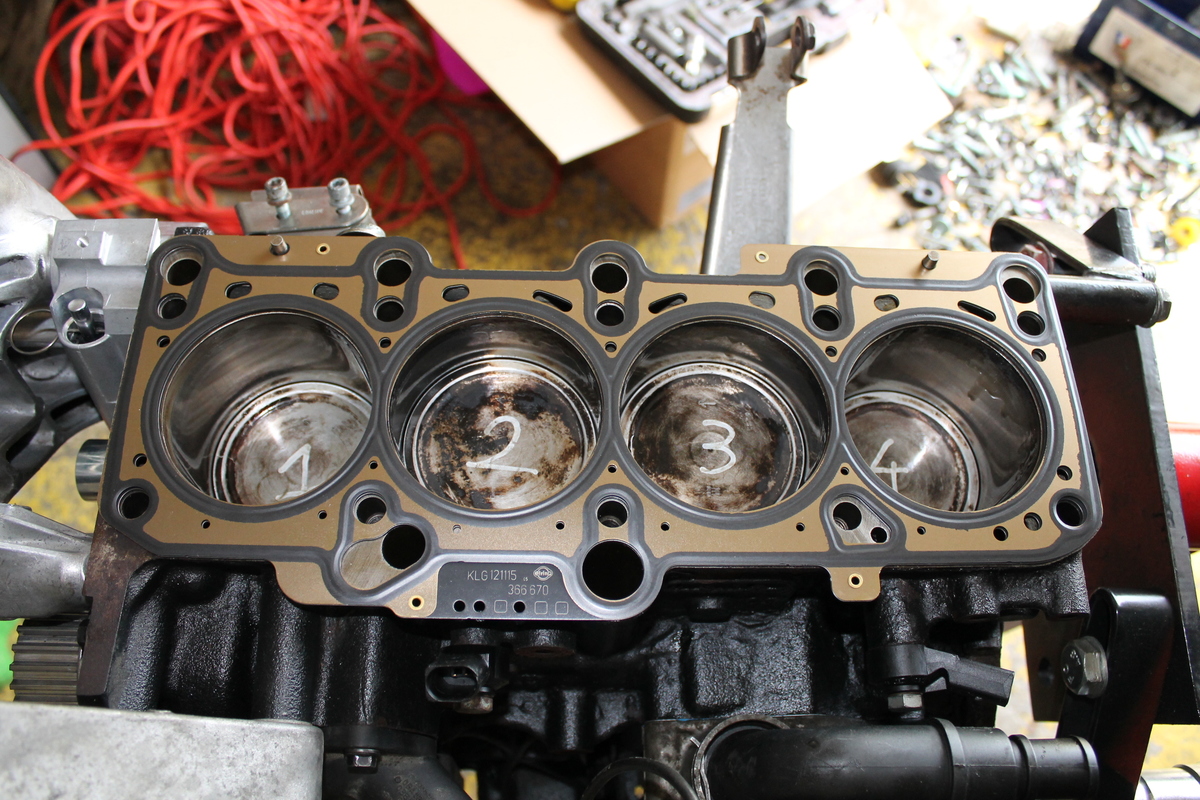

la culasse avec soupapes inconel rodées enfin sur ce genre de soupape c'est les guides qui se rodent vu la dureté de l'alliage :icon_biggrin: , joints de queue de soupapes neufs, chaine de déphaseur neuve
une fois monté avec des vis neuves et au couple plus angulairement en escargot

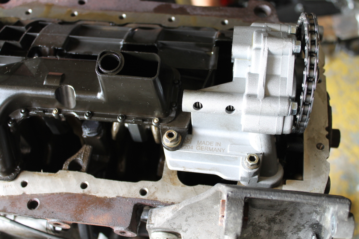

la pompe a huile neuve montée

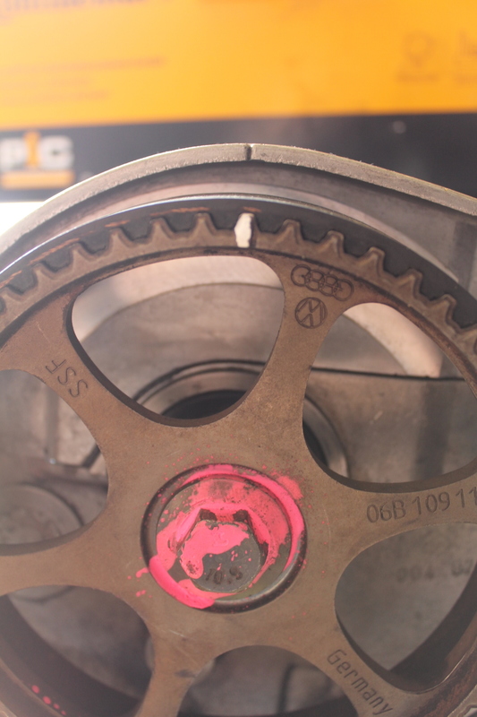

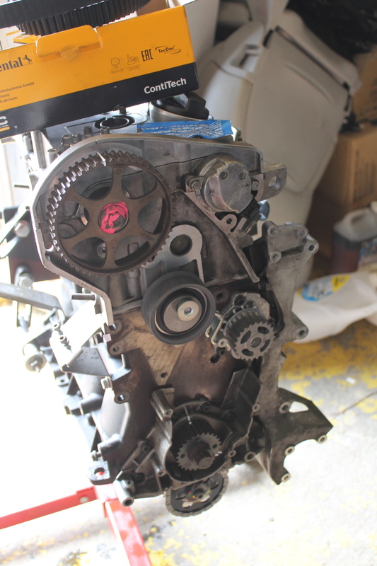

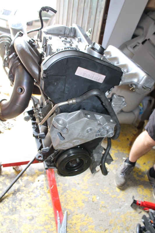

on passe a la distribution

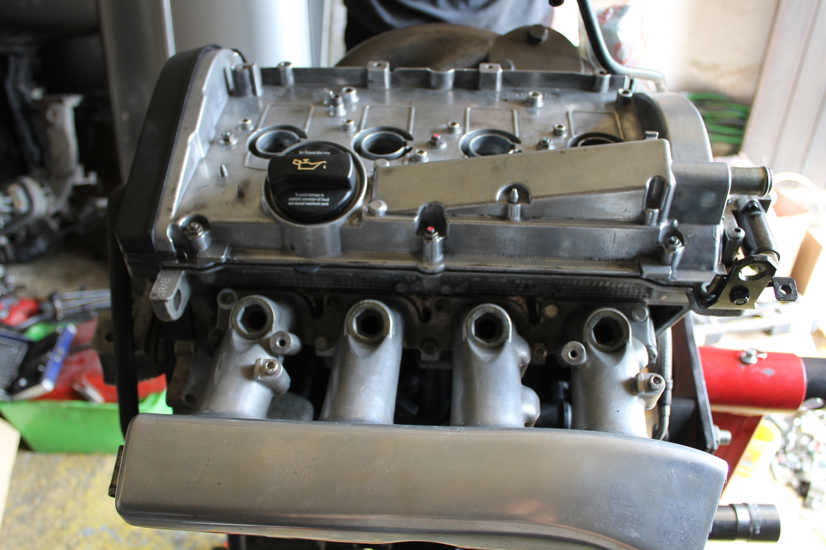

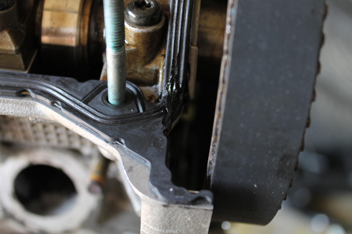

le joint de cache culbuteur, un peu de pâte a joints sur les 4 coins, enfin au niveau des reliefs

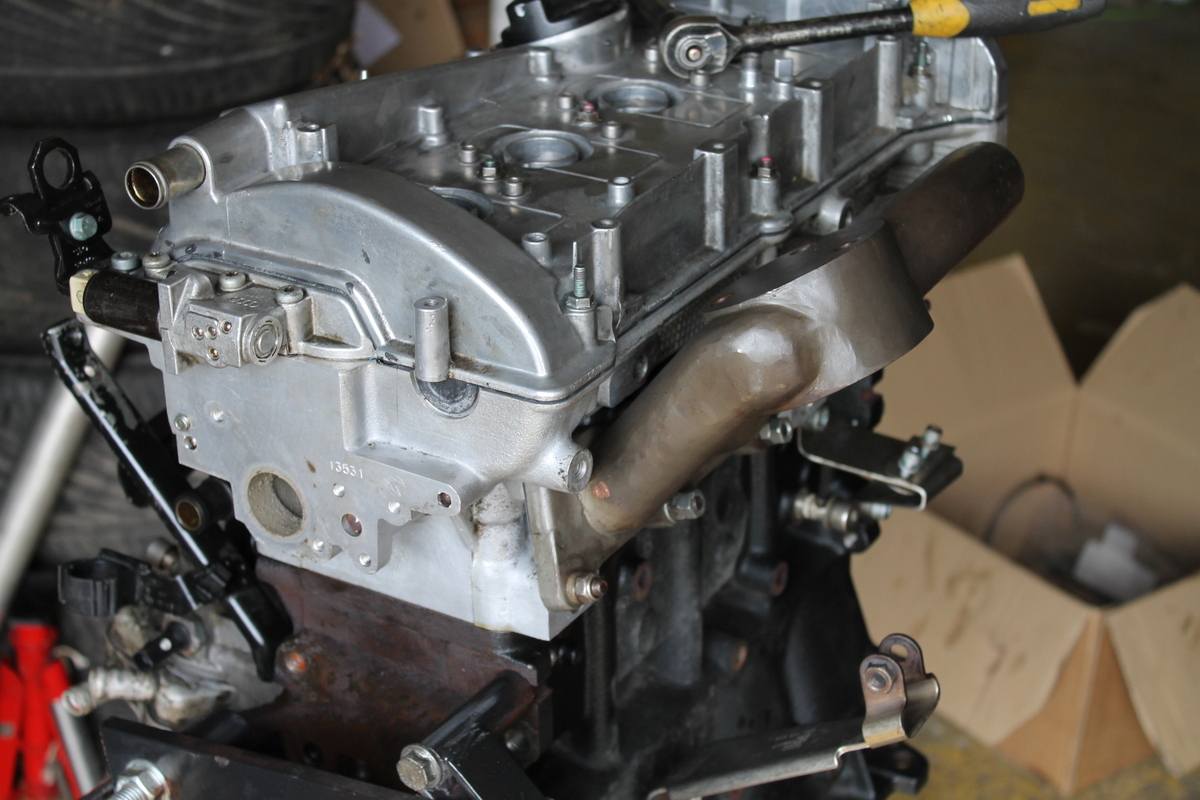

cache culbuteur et collecteur d'échappement montés

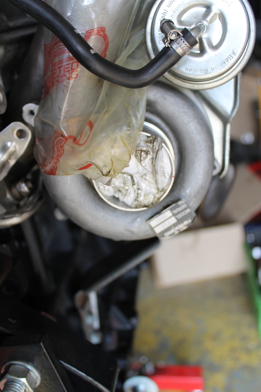

turbo
collecteur d'admission
cache distribution, durite lubrification turbo...

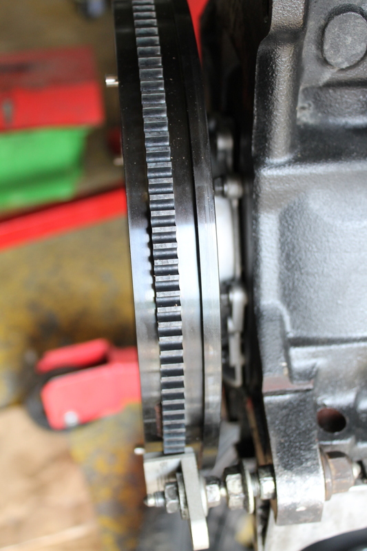

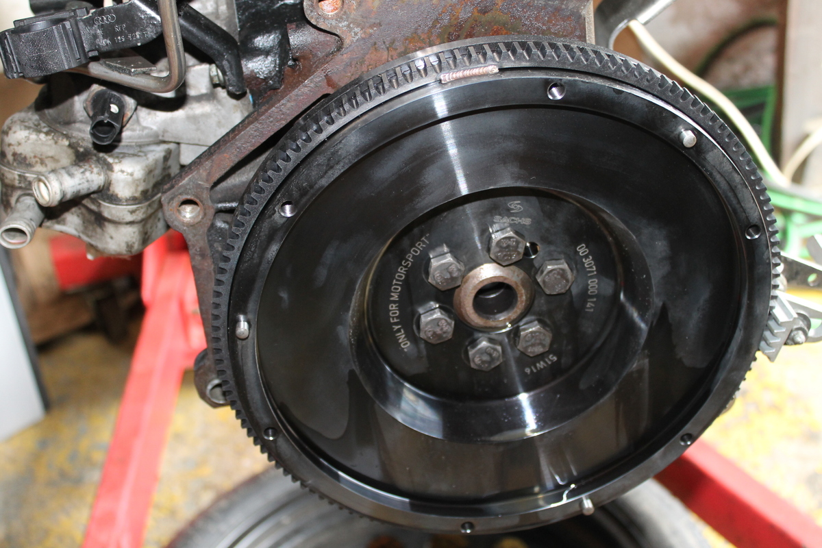

volant moteur rigide allégé Sachs

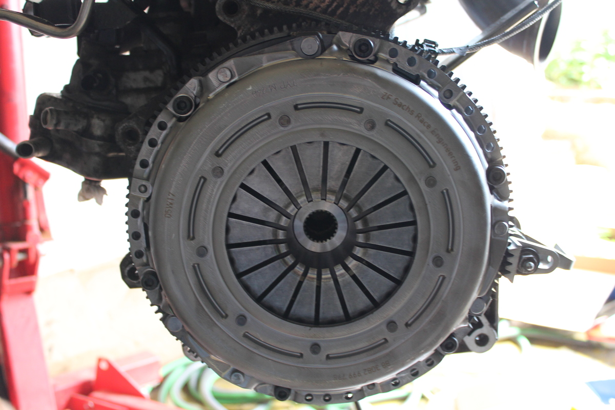

embrayage Sachs Racing
