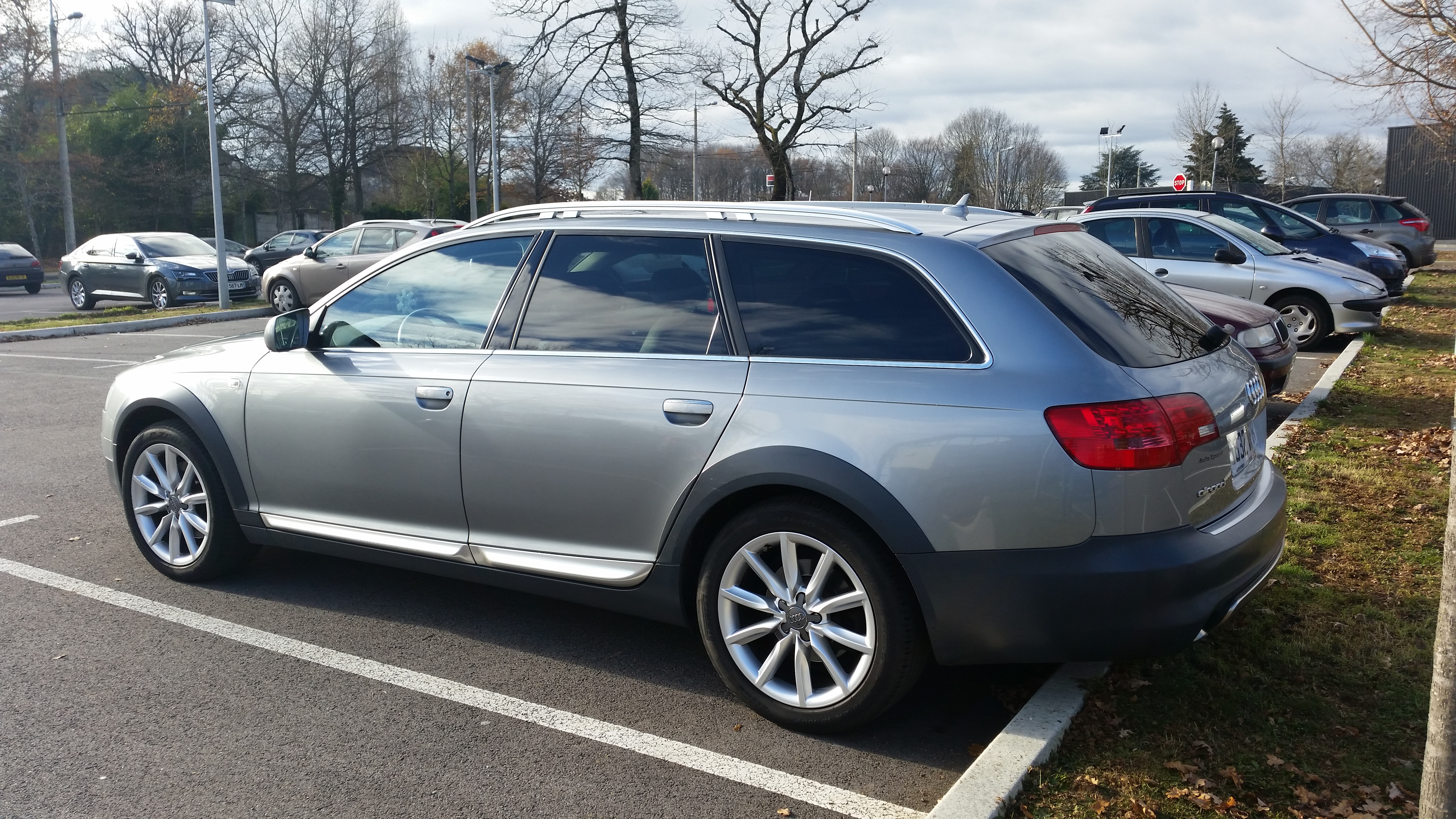

Parce que je ne vois pas les vitres arrières sur teintées (regardes sur la photo de mon avatar, c'est flagrant).

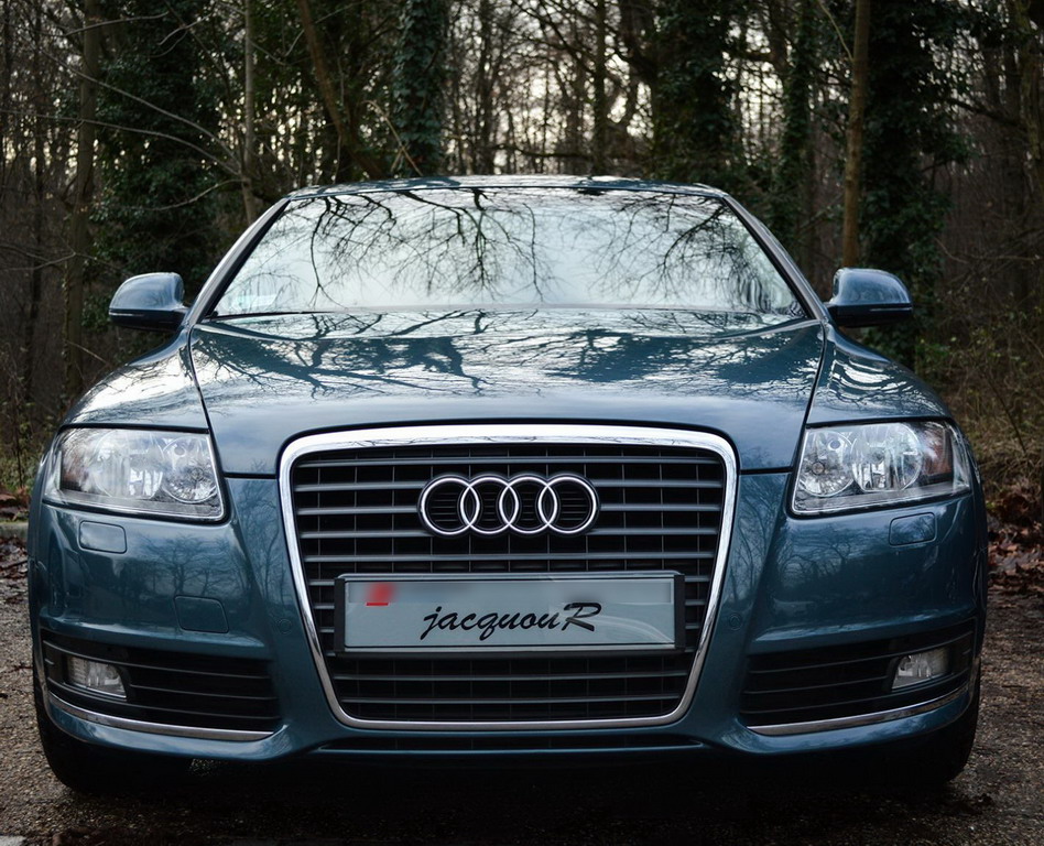

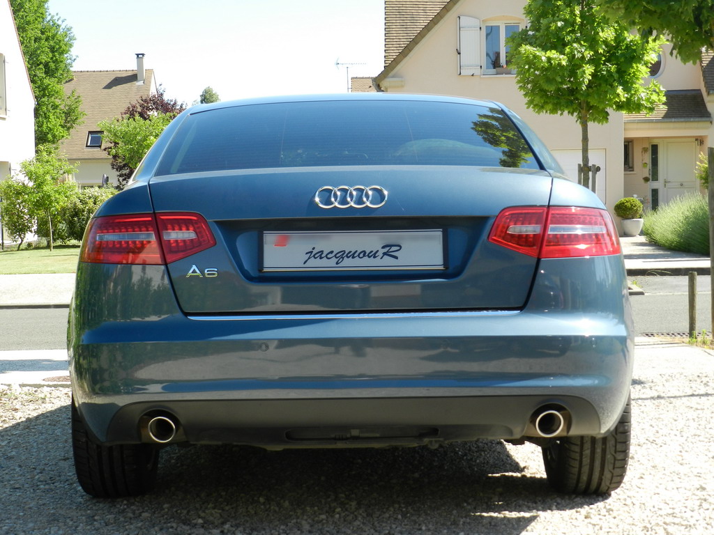

Tu regardes la mienne de 2009, c'est une phase 2 avec un léger léger face lift face avant et feux arrière. C'est à partir d'octobre 2008.
Ok merci, je ne vois pas très bien, mais avec la date de première mise en circulation je devrais pouvoir me débrouiller, vais regarder un peu sur le net quelles sont les différences visibles.
Merci encore
Merci encore
Je vais mettre 2 photos AV et AR.
Pour compléter les infos de Vivian, tu as :
- embouts d'échappements droits et non courbés (mais ça peut être modifié)
- retro avec clignotants
- AB rectangulaires (et non circulaires)
Sauf, si kit Sline ext (les AB sont bien ronds). ;)
