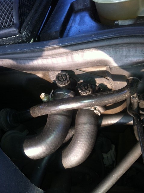

Bonjour les amis,
Merci pour ces conseils :marcelpoire: je viens de changer le calorstat sur ma S8 sans AUCUNE galère! ça m'a pris 1h en prenant mon temps. :race:
En + ça m'a permis de vidanger un max de liquide de refroidissement (j'ai juste laissé couler tout ce qui est sorti du moteur depuis le calorstat et des 2 durites à démonter dont celle en haut du radiateur) pour repartir sur du neuf. :icon_smile:
Pour vidanger un max de LDR il aurait fallu juste défaire la vis de purge sur le radiateur et cela auraiut évité de faire couler du liquide partour sur les pignons et la courroie accessoire !
Effectivement mais je suis allé au + simple et au + rapide. :icon_wink:
Je me suis dit (à tort?) que ça ne reste que du liquide de refroidissement donc rien de très corrosif, dans le doute j'avais qd même rincé à l'eau proprement et laissé sécher le tout, RAS depuis. :icon_wink:
Je ferai une purge complète qd je changerai la distrib/pompe à eau. :jap:
Modifié par KALGTI337
Euh non pour la purge : Le circuit doit être purgé de tout son air !
Voir les vis de purge en pieds de le baie de pare-brise coté conducteur.
Ce sont ces 2 vis?
Et celle en bas du radiateur c'est la vis bleue?
ça se purge comme les radiateurs qu'on a à la maison???
moteur tournant c'est bien ça?
Je suis newbie à ce sujet alors désolé si mes questions semblent idiotes... :blush:
