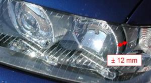

Sinon j'ai constaté un autre truc bizarre sur le réglage de mes phares, voir la photo jointe qui n'est pas mon phare mais une photo récupérée sur S3 passion.
Le support interne du phare gauche dépasse de 12 mm environ par rapport au phare droit qui lui est à fleur. Ce qui veut dire que le phare gauche éclaire vers l'intérieur alors que le phare droit éclaire droit.
Je voulais savoir comment sont réglés vos phares à ce niveau ? de combien dépassent-t-ils environ ? j'ai réglé le gauche à fleur comme le droit mais je sais pas si j'ai bien fait il faudra que j'aille essayer sur route.
Alors personne n'a regardé comment étaient réglés ces phares latéralement ? ça dépasse ou ça dépasse pas ?? :bigsmile:
Pour info le fait d'avoir réglé le support phare gauche à fleur a pas été concluant ! je me suis pris quelques appels de phare sur la route je devais sûrement les éclabousser.. je l'ai reréglé comme d'origine dépassant de 12mm environ pour éclairer plus vers la droite de la chaussée.
