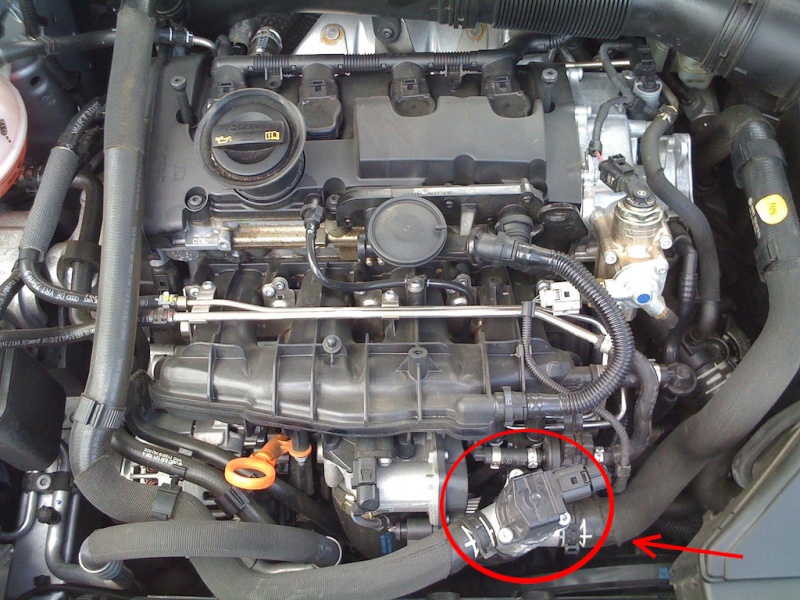

Bon bah aprés 2 heures à essayer de trouver une solution ... Par dessus ... Par dessous ...
Démontages des 2 carters inferieurs sous la caisse (un en plastique, l'autre en alu) pour essayer de monter ma dump Valve Forge ... J'ai pas réussi <_<
Accés hyper difficile ... Visibilité minimum et pas de visuel sur les 3 malheureuses vis qui servent à echanger cette dump ... Comme j'étais pas sûr de moi ... J'ai laissé tombé ...
Sur le mode d'emploi Forge (un torchon pas clair) ... Ils montrent un TFSI 200 pas S3 ou TTS ... Du coup ya 10 000 tubes, tuyeaux, durites en plus !
Je laisserais ce cadeau a un pro ... :(
EDIT : Bon j'ai un doute ... Sur la notice originale de Forge ils indiquent la dump dans la zone arrière du moteur coté passager ... Et sur leur site ils donnent accés a cette même notice ... Mais indiquent aussi un emplacement different en face avant ! Or ca parrait plus logique devant vu les fixations de la forge ...
Dump d'origine : solenoid.jpg , Dump Forge: FMFSITVR.jpg

bonjour, bah oui pour moi cest la aussi, hyper accessible, jattends la mienne et la notice mais je pense rien derriere mais en effet devant avec le connecteur elec, vas sur le site forge et tu verras la notice avec ce meme connecteur elec quil faut mettre sur une equerre pour le deporter car sur la forge il ny a pas de support
alors coutoo, je peux te renseigner, la DV ne se trouve pas derrière le moteur, c'était le cas sur le 2.0TFSI 200ch... Elle se trouve devant exprès pour ne pas trop chauffer
Je viens d'aller voir sous mon capot, c'est possible !

players la fait sur son S3 et elle est bien a cette endroit la
C'est fait !!! Temps d'installation : 3 minutes 32 !!!
Résultat HAL LU CI NANT !!!!!!!!! J'ai plus AUCUN temps de réaction au passage de vitesse ! Et le gain au point de vue performances et efficacité est ouff ...

Sans compter que c'est un jeu d'enfant a monter (3 vis) juste devant le moteur ( au dessus des radiateurs )

Voila quelques photos de la dump ... J'ai pas grand chose a dire sur le montage ... Les 3 vis du dessus sont a enlever ... Et le remplacement est simple et rapide ... Il y a le cable électroniqe a brancher sur la new valve ... 2 tubes a raccorder sur la dump et sur le machin electronique fourni avec la forge ... Et c'est fini :P
