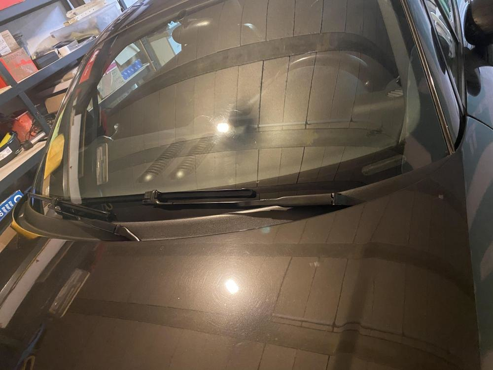

Etant en train de restaurer ma quattro, ce sujet a retenu mon attention car la peinture de mes bras d'origine est toute passée. Même les essuies glaces (BOSH aerotwin seconde monte) sont décolorés par les UV
Mais aujourd'hui, j'ai l'impression que c'est introuvable !
Ni les bras 8N1 955 407 D et 8N1 955 408 D, ni le kit 8N1 998 401 ...
J’avais un bon d’achat chez Norauto donc j’ai testé pour voir et franchement c’est nickel.
ils ne font pas de bruit et ne sont toujours pas usée au bout de 1 an et demi.
la voiture dort dehors.
