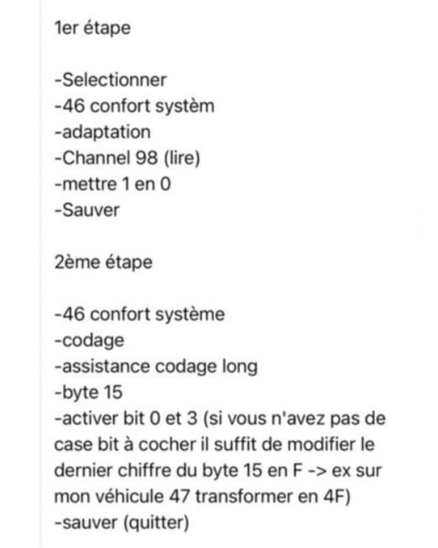

Il y a longtemps qu'on avait expliqué comment enlever le bip à l'ouverture des portes et surtout empêcher l'arrêt du moteur sur le SQ5 ;-)
Arrêt : Module 46, aller dans le codage long et modifier l'octet 15 de 00001111 en 00000000image.thumb.png.b4871e451933e137ba884475c9bd1956.png
