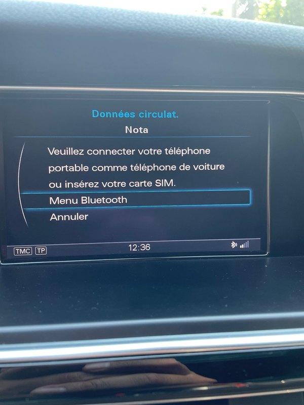

Tiens, question bête, mais à chaque démarrage au bout de 2mins, j'ai l'écran qui me mets ça :
Pourtant mon tél est bien connecté en Bluetooth, j'ai accès aux appels et média sans avoir à le connecter...
Il y a 2 manières de connecter le téléphone, l'une d'elle prend la main sur la SIM du mobile et le téléphone n'est plus connecté au réseau, c'est le MMI qui utilise la SIM. Les appels, SMS passent aussi par le MMI, su tu veux avoir une connexion internet sur ton mobile il faut que tu le connecte en WiFi sur le MMI. Tous les mobiles ne sont pas compatibles.
Si tu n'as pas donné ton code PIN lors de l'appairage, c'est que tu utilise le Bluetooth uniquement pour transférer des flux audio.
Si tu ne veux plus que la fenêtre s'affiche, désactive l'info trafic dans le menu du GPS.
