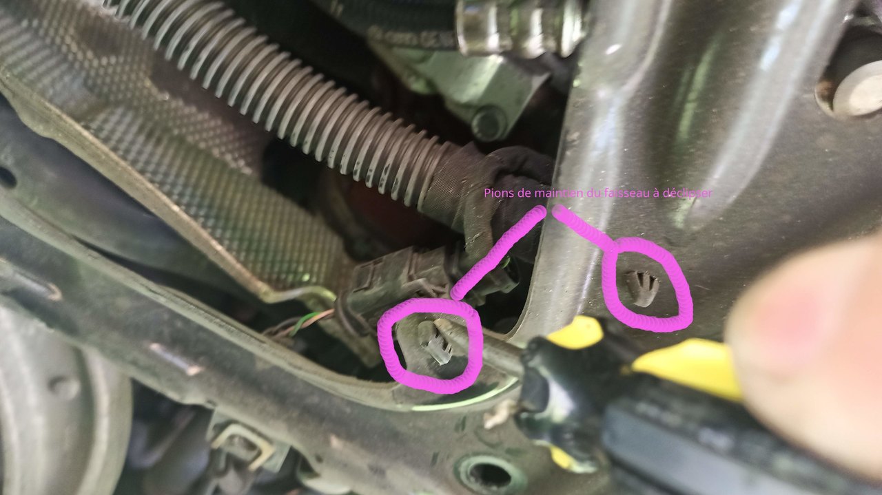

Ensuite il faut déposer l'élément de renfort sous la boîte, d'abord déclipser les pions de maintien du faisceau, puis avec une douille de 17 et cliquet dévisser les 8 vis, attention pour le remontage il y en a 2 plus longues côté avant.
