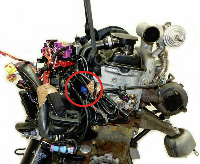

J' ai pris une photo car j' arrive pas trop à coller le schéma du site 7zap par rapport à mon moulin.
Est ce que l'on voit la sonde sur cette photo prise de la gauche vers l'arrière de la culasse ?
Salut, en regardant le schéma je dirais que la sonde se trouve ici.la prise bleu

Ta photo est géniale , je reconnais les éléments du moteur que j' ai vu perso, mais du coup la sonde est vraiment derrière.
Peux tu me confirmer que la sonde est de couleur bleue et l'orifice de forme carrée ?
salut,
je ne possède malheureusement pas ce moteur pour pouvoir te le confirmer ou prendre une photo plus explicite mais ce moteur à l'air de correspondre au tiens vu la photo que tu as posté.
Quand tu te tiens face au moteur je dirais que la sonde se trouve a droite du bloc et tourner vers l'arrière coté boite.
Si tu vois qqc qui ressemble à un capteur donc avec des fils et qui est branché sur le circuit d'eau je ne vois pas ce que cela pourrait être d'autre.
Au pire peut tu prendre une photo de ton moteur coté droit derrière la pompe a injection nous y verrons peut être plus clair.
