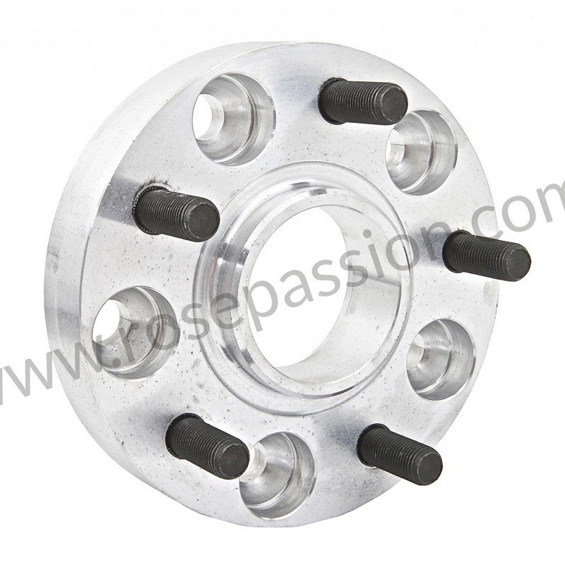

Francis, peux tu nous confirmer que ce modèle n'est pas fixé au moyeu à l'aide d'une clé dynamométrique ?
Ce modèle est vendu avec des gougeons plus long que ceux d'origine ?
Vous parlez cale, mais vous ne parlez jamais pneu ?
Le pneu en même dimension, peut varier d'une marque à une autre, dans un cas ça passera au poil de ... et dans un autre ça touchera de presque rien, mais ça fera chi...
Vu que je vois certains en parler, sur les RS5 B8, vous avez des goujons ou des vis ?
Les goujons c'est ça
Ce qui permet ce genre de cale
Mais en 10mm, ce ne serait pas possible, la cale viendrait juste avec 5 trous en espérant que les goujons soient assez longs pour serrer comme il se doit les écrous.
Si vous avez des vis, il y aura forcément, pour du 10cm, la nécessité d'avoir des vis plus longues en espérant que le cône formé par les têtes de vis soient identique à vos vis d'origine.

Marcel, les cales sont rentrées en force dans les moyeux grâce à la bague interne. De ce fait, elles sont solidaires des moyeux et y restent fixées en cas de dépose des roues.
.Les boulons de fixation sont, évidemment, plus longs que ceux d'origine. Si tu as des écrous antivol, comme moi, penses à les commander en complément.
Merci Francis.
J'ai parlé goujon, mais en fait c'est des vis. :AP-Smiles_165:
Je comprend mieux le montage maintenant.

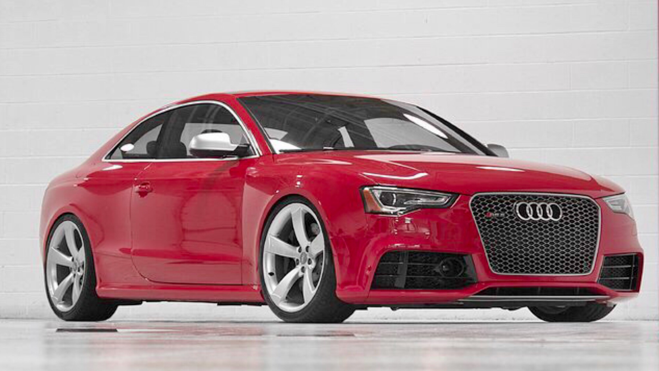

Hello, je déterre un peu ce sujet...
J'ai également des cales (sur jantes rotor) sur mon véhicule (acheté tel quel) 12.5 devant et 15 derrière
Le rendu était pour moi parfait surtout à l'arrière qui lui donnait un cul bien large :) avec le pneu qui était aligné à la carrosserie
Entre temps, j'ai changé mes jantes, les cales ont bien été installées, et là... déception...
Le pneu rentre dans la carrosserie, et le côté visuel est clairement moins beau...
L'entraxe des 2 jantes doit être légèrement différent.
Question simple, est-ce que si je change de cales pour passer à 18/20mm c'est compliqué ?
Je compte pas abaissé le véhicule, mais j'ai peur que ça touche ou que ça soit problématique d'avoir des cales si larges...

la pose de cales fait ressortir la jante donc éloigner celle-ci du disque et du frein. Céramique ou pas aucune importante.
ce qui est préférable c'est de monter des cales à double boulonnage permettant de conserver la rigidité du moyeu
