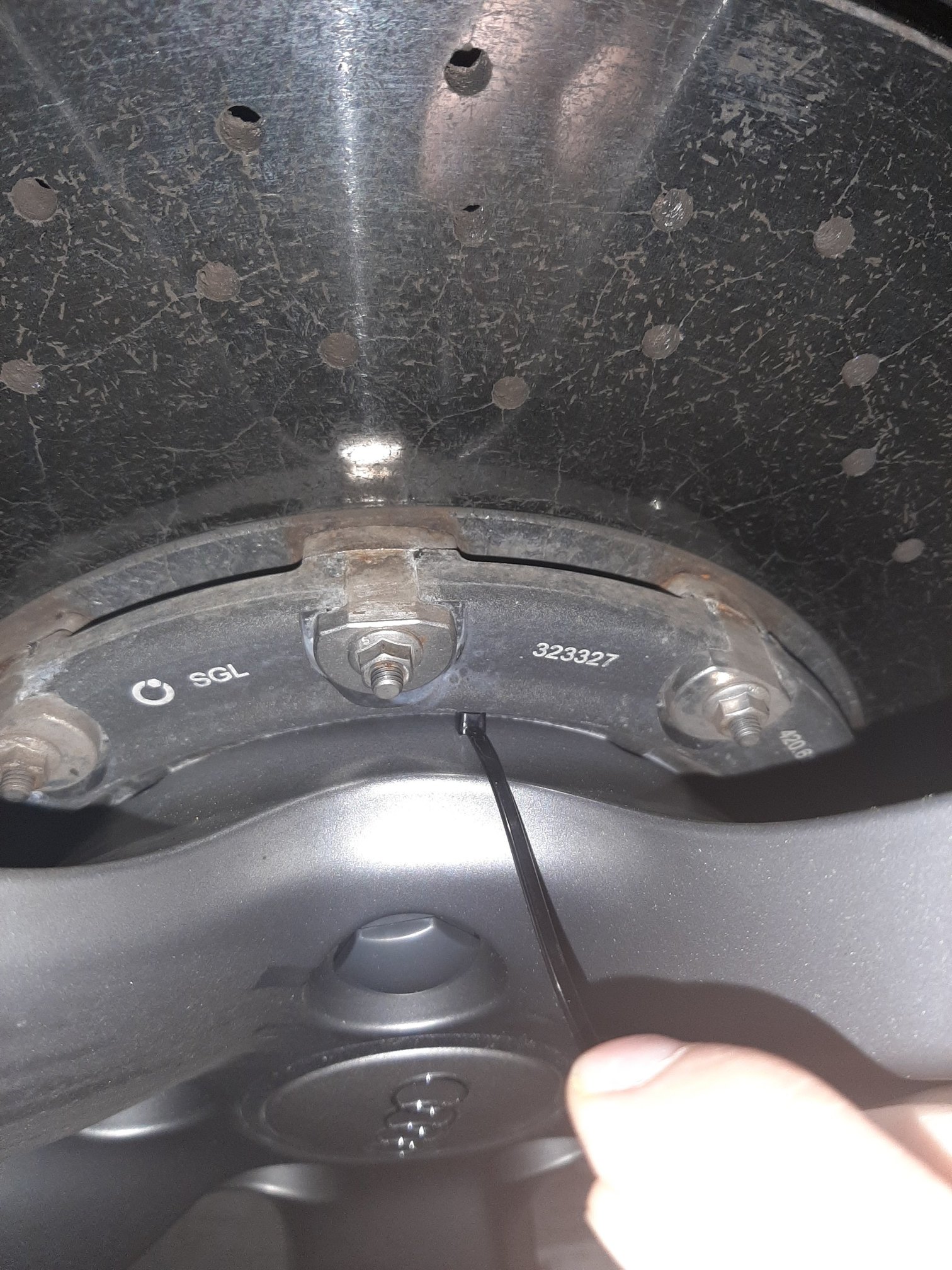

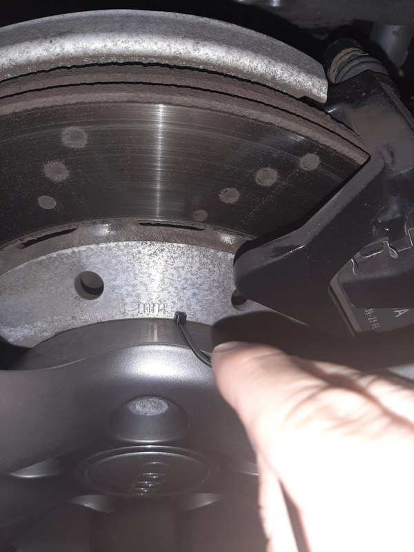

  3. Bonjour, merci pour vos réponses. Pas de problème pour les boulons j'ai déjà prévu de commander des boulons plus longs. Je me suis peut-être mal exprimé c'est pas l'épaisseur de la cale qui m'inquiète mais plutôt son diamètre. Je m'explique la 2eme photo sont les freins arrières qui ne sont pas en céramique donc pas de problème, même si la cale est légèrement plus petite ou plus grande en diamètre aucun problème de montage. Par contre comme on peut le voir sur la 1ere photo la jante rentre légèrement dans le système du disque. Donc si la cale a un diamètre plus petit pas de problème mais si le diamètre est trop grand j'ai peur de ne pas pouvoir monter la cale et qu'elle soit bloqué par le système du disque. Et sur tous les site je ne trouve jamais l'indication du diamètre total des cales. J'espère que mes explications sont plus claires
  4. Bonjour a tous, Je souhaiterais installer des calles de 12mn sur ma voiture, mais j'ai un doute. J'ai l'option frein céramique et la jante rentre de façon importante dans le disque de frein. J'ai peur que les calles ne rentrent pas ci celles-ci sont trop grandes. Est ce que quelqu'un a déjà installer des calles avec l'option frein céramique?
