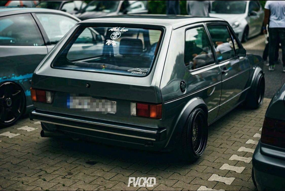

Et les photos de la One qui va le recevoir :
IMG-20200708-WA0000.jpg.41bc4d2b868ce00428f60a164f0411d1.jpgIMG-20200708-WA0001.jpg.1f0ae2efe5256742d7d274b0e1fddc28.jpgIMG-20200708-WA0002.jpg.02f4f6da00246491c2f6e8a13055b95c.jpgIMG-20200708-WA0003.jpg.c5a08b0820a50efde7a59c5be2909ddc.jpgIMG-20200708-WA0004.thumb.jpg.f4e90dd92b07b31bb2503355a9c3f320.jpgIMG-20200708-WA0005.thumb.jpg.02aa103ac955737bb3ee048ef9c9cca2.jpgIMG-20200708-WA0006.jpg.cbecead6e6a1cc25536e5d3cbad364c1.jpgIMG-20200708-WA0007.thumb.jpg.4a63e1fd401f44d68e0577a9e444361d.jpgIMG-20200708-WA0008.thumb.jpg.a1f2c3fedfe673b8d883a8b3e15f73da.jpgIMG-20200708-WA0011.thumb.jpg.c521dc4962016c809cb63e4908127cc5.jpgIMG-20200708-WA0006.jpg.cbecead6e6a1cc25536e5d3cbad364c1.jpgIMG-20200708-WA0012.thumb.jpg.670461ef2358b53bc7466f31a3d8a01f.jpgIMG-20200708-WA0013.thumb.jpg.a3da3f5efd9540d5af155f769e4b5f8c.jpgIMG-20200708-WA0014.jpg.1dda747cbbc616e00afb26439039502b.jpgIMG-20200708-WA0015.jpg.d0380fea46b1db4b7b6d53878e2206be.jpgIMG-20200708-WA0016.jpg.d21893c68713046fef5d2d02847e0778.jpgIMG-20200708-WA0017.jpg.fa920bad3bcd98b4b8b7fad290730fb8.jpgIMG-20200708-WA0018.jpg.7f78221d6cf95baecd29df9cef3680ff.jpgIMG-20200708-WA0019.thumb.jpg.e0e83f3f02d75a9123b6b3d8a113a121.jpgIMG-20200708-WA0020.jpg.d1c82b11b0df160fcdc3052b31081315.jpgIMG-20200708-WA0021.jpg.3154de83cda2246ba63da568f30b03b3.jpgIMG-20200708-WA0023.jpg.e93060fd07dd8882c07632f1d8e710f6.jpg
Le rêve roulant !!! Elle déboite ta future one!!!
les RH, les tôles élargies et petit feux 👌🏻👌🏻👌🏻
  • Aime 1
J'attends de l'avoir , pour arrêter ma décision , mais je n'ai pas dans l'optique de garder les jantes larges en photo , après je peux changer d'avis en la voyant en live .

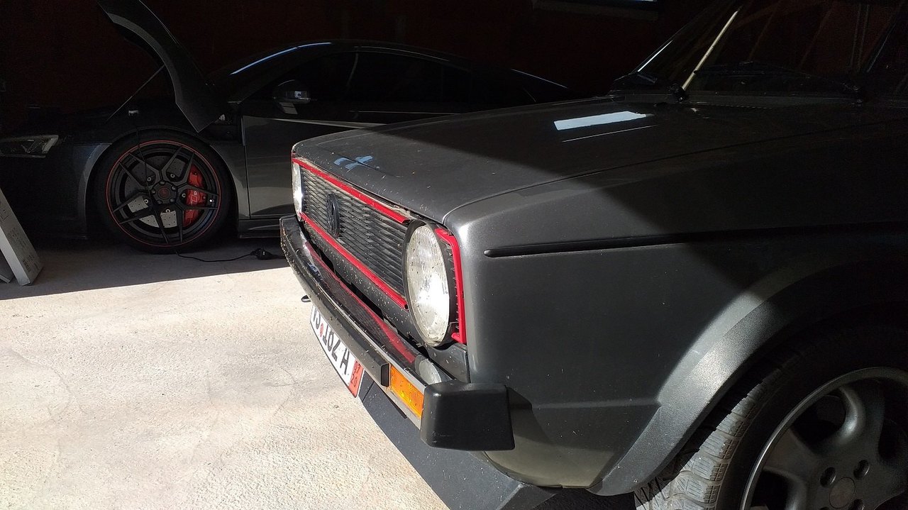

J'y est pensé mon Fred , mais vu l'heure , je bossais le matin même , ça a piqué d'ailleurs. En plus , j'ai pas pris le risque de m’arrêter réellement , car problème de batterie et de contacteur de neimam (très connu sur G1 et G2) . Je me suis fait une grosse sueur froide sur l'autoroute (allemande bien sûr), 155/160 au coyote , car le compteur triche de 30/40 km/h , d'un coup , je mets mon cligno pour déboiter , plus rien , plus de phare , plus de tableau de bord , plus de moteur...............................:AP-Smiles_u1F631: , heureusement un flash m'est revenu de mon ancienne one qui me faisait des siennes avec le contacteur , j’effleure la clef , tout revient . Ca m'a bien calmé , mon allure est redescendu , car sur certaines portions , j'étais seul , je me disais , si ça m'arrive , je vais droit dans le décor .
Je vais avoir quelques travaux de remise en état parfait de roulage.
Bruit train av ,  Klong à chaque braquage , que ce soit sur place ou en roulant ,  bruit de cardan av droit , roulements, probablement les 4
Pour le contacteur , je vais pas chipoter , je vais changer tout l'ensemble , barillet , contacteur et support de barillet , de toute façon , pour changer le contacteur , il faut tout démonter à l'extracteur et percé , donc autant tout mettre neuf . Car je pense que c'est tout d'origine , donc 37 ans , vu l'état des clefs.

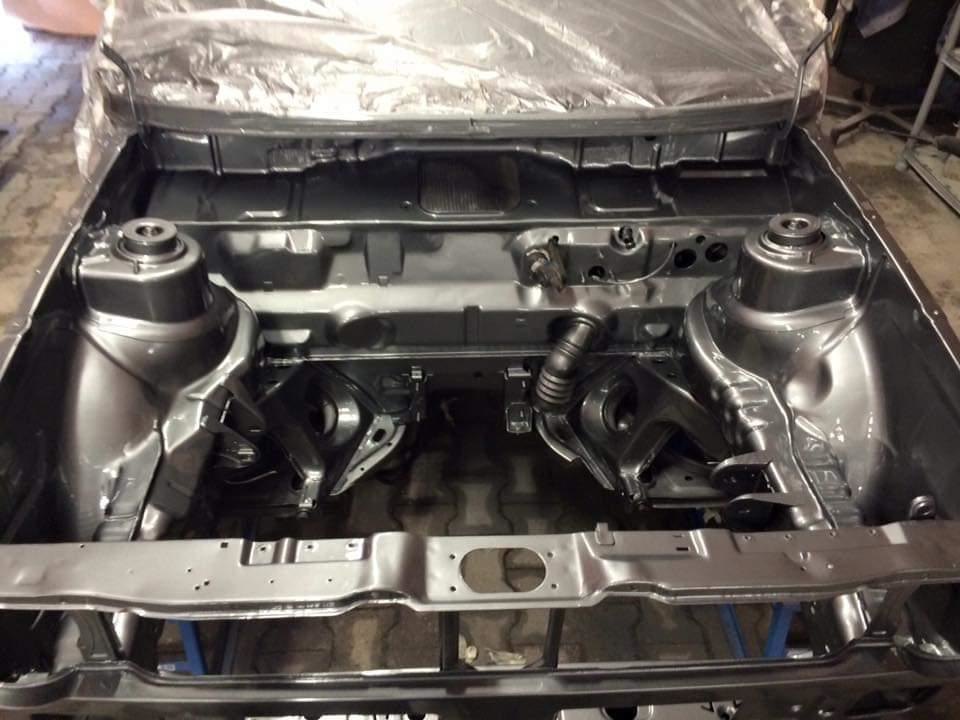

Le gros plus de cette golf est sa restauration vraiment bien faite , le vidage du compartiment moteur, les petits feux , le 16S (sur ce point , c'était soit 16s ou G60) les 4 éléments principaux que je cherchais pour minorer le coût totale de mon projet .

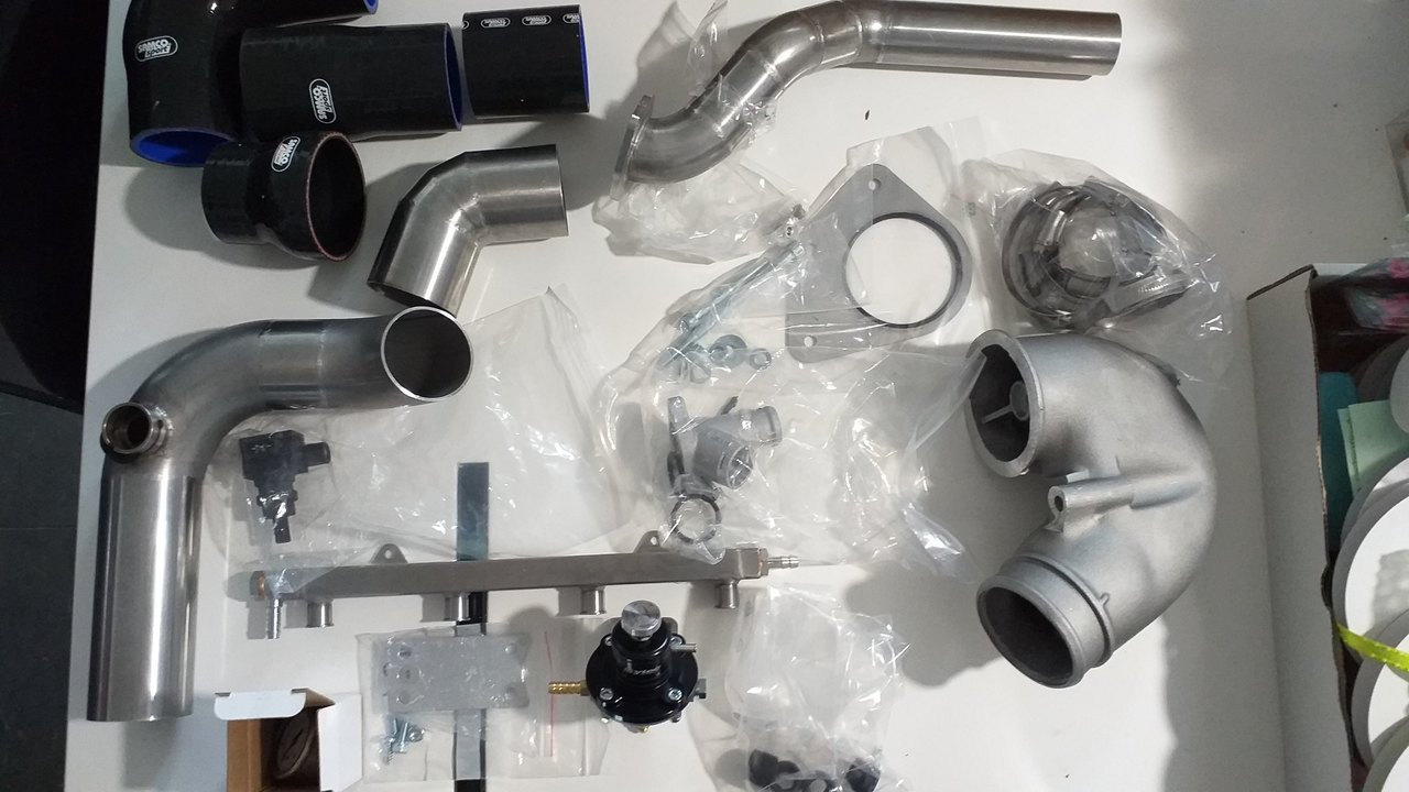

Ensuite pour ceux qui connaissent , chez HRT:
Tubulure Admission courte, Kit échangeur Sprinter, Bypass pour la tubulure courte, Potentiomètre CO, joint d'injecteur, régulateur pression d'essence réglable avec mano, bride d'eau avec sonde bleue.
Boitier Digifant avec faisceau moteur trouvé sur les petites annonces allemande
Chez Gladen motorsport, courroie, tendeur de courroie, etc.. le tout pour la conversion 16G .
Voilà , il en reste encore, photos des éléments reçus à venir
