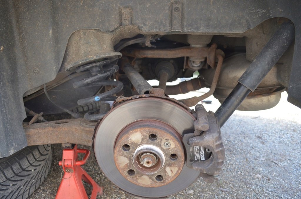

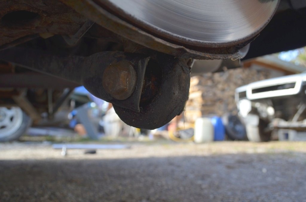

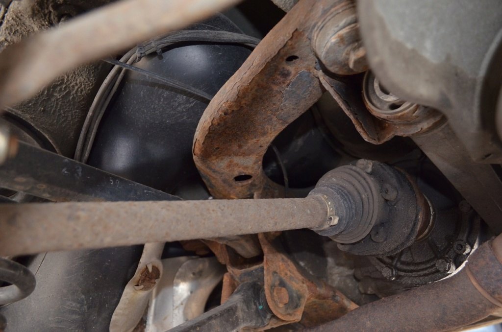

Comme elle était pas top en freinage j'ai démonté les roues arrière et la surprise ...

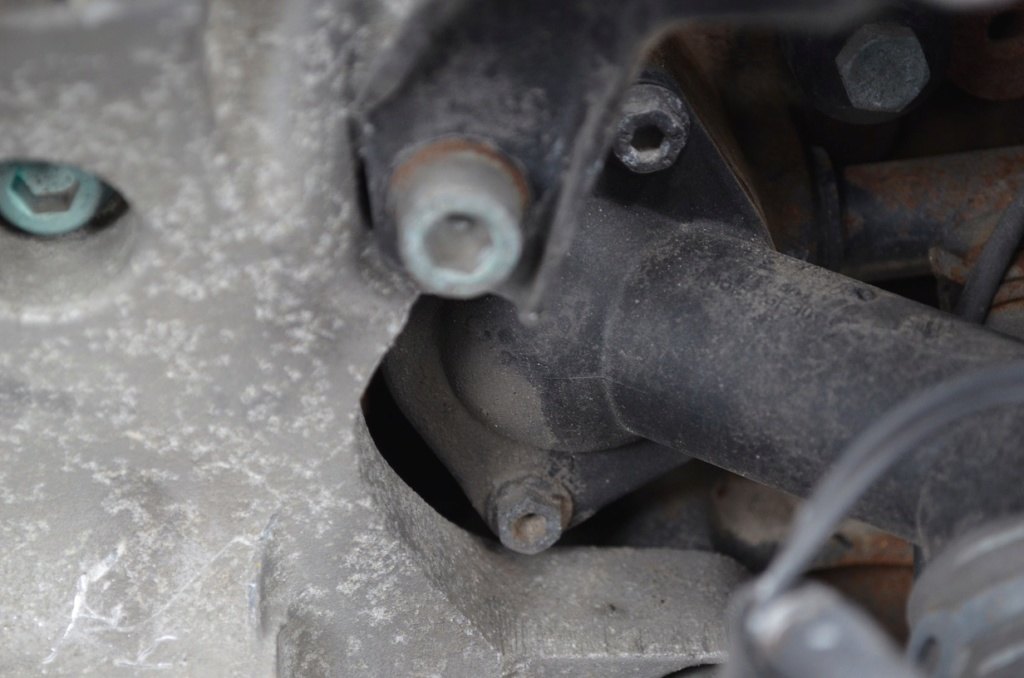

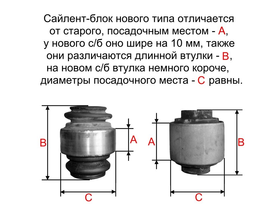

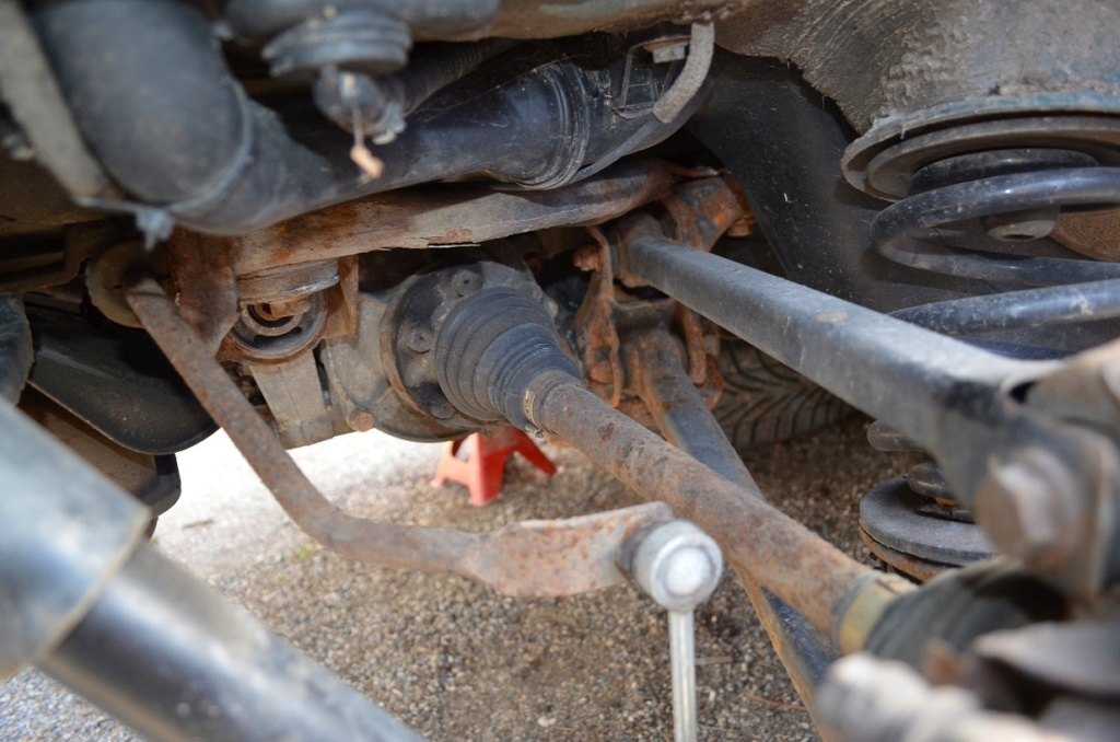

rotule inférieur sens soufflet complètement morte ... j'en cherche une mais avec les 2 ref que j'ai ben ça me donne un silentbloc et pas la rotule et j'en cherche une a tout prix
on vois qu’elle a bien roulé en haute savoie par tout temps
Berceau complètement bouffé, j'ai enlevé une plaque de rouille d'environ 1 mm dois pkus rester grand chose du coup j'en cherche un

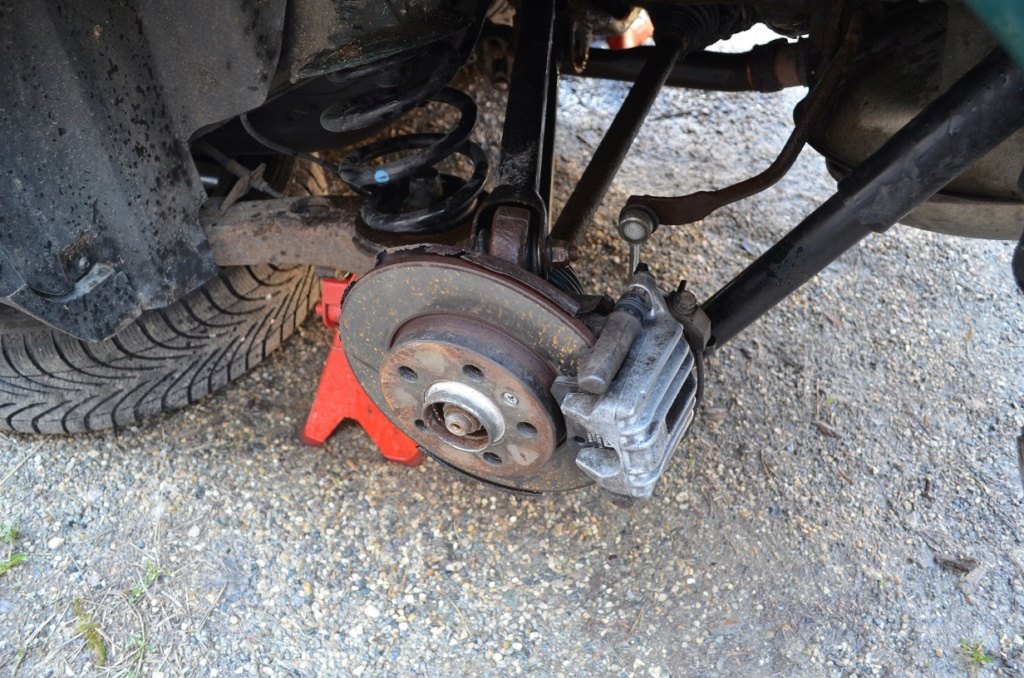

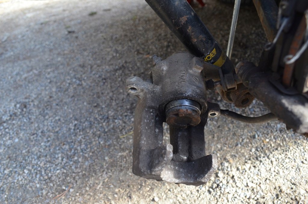

Piston arrière gauche complètement bloqué ... je comprend le problème de freinage
De la rouille ... encore de la rouille

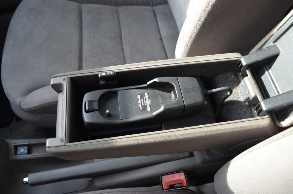

Et le téléphone ... bon le combiné et plus la dommage ... je pense que je vais changer l’accoudoir pour avoir un vide poche sens trou
Du coup ce matin démontage des étriers arrière pour les refaire cette semaine.

Donc pour le moment si quelqu'un a un lien pour la rotule du train arrière je prend car j'ai encore rien trouvé a pars les silentblocs mais ça je veux pas en mettre.
Ou un bras arrière gauche et un berceau
Ou une train arrière complet

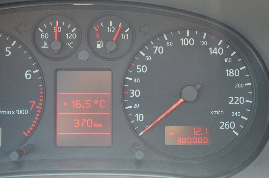

Compteur réparé 420€ .. du coup je vois que la température moteur monte pas du tout ... thermostat commandé

a oui pour la rotule je comprend pas la ref c'est 1 JO 505 203 ou 1 JO 505 365N
et je tombe toujours sur le silenbloc de droite et moi je veux la rotule de gauche
pas moyen de trouver ca chez les revendeurs de pieces du net ?? bizarre
non aucun ... je vais voir si Audi ont la rotule mais j'ai peur qu'il face que le silentbloc maintenant

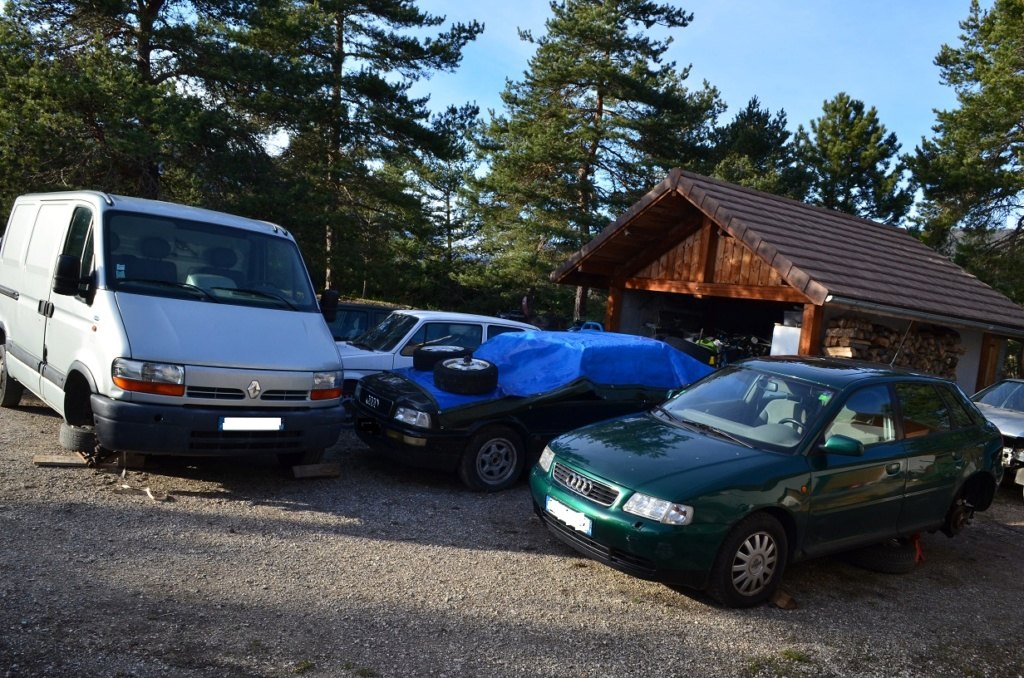

les donneuses je vais arreter ... j'ai déja 16 bagnoles chez moi d'on 5 donneuses pour les golf 2 et le transporter  :AP-Smiles_5:

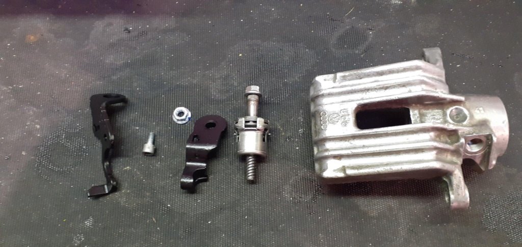

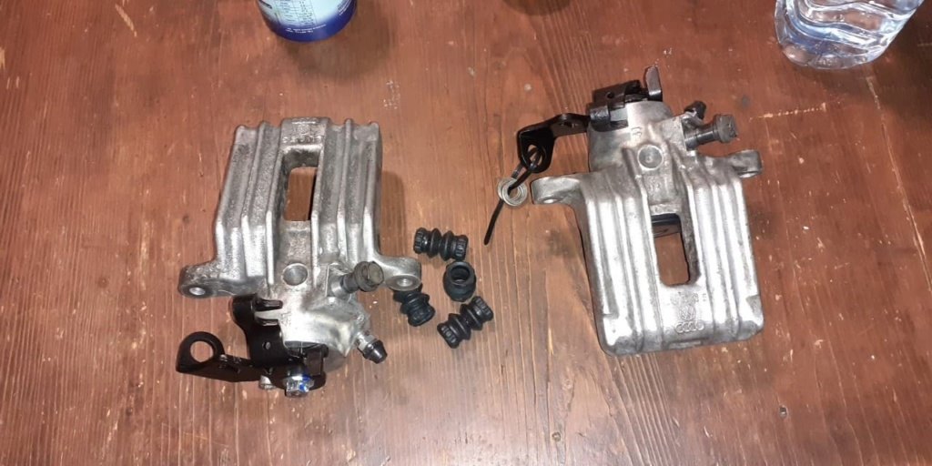

Étriers de freins arrière terminé
Avant:
Après:
Hier je les ai remonté sur la voiture ... mais la purge pas top fait que je la refasse ...

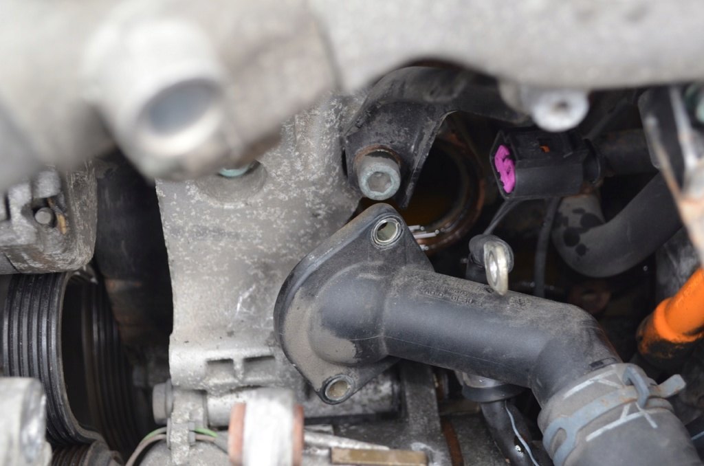

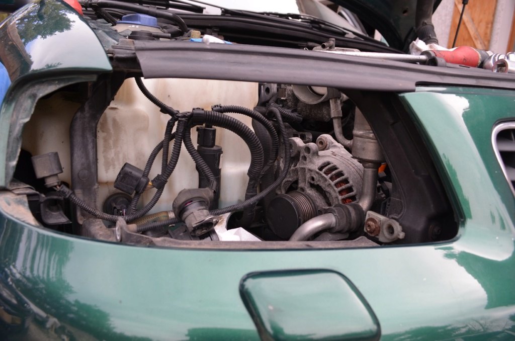

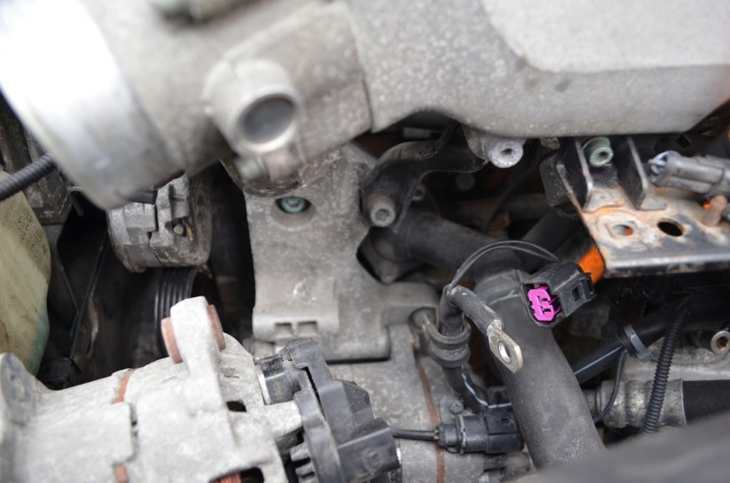

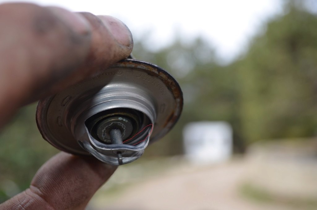

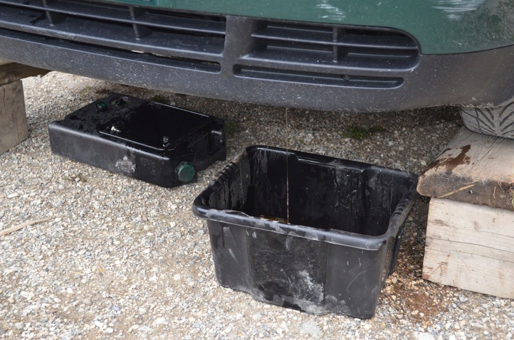

Aujourd'hui gros boulot je vais changer le thermostat .. avec le GPL c'est un peu l merde et aussi changer ma sonde de temp du GPL et croiser les doigts qu'il remarche;
On va chercher le thermostat
Je peu même pas sortir l'alternateur ... il passe pas avec la durite de clim
il est la
Les liquides
On vois le jour ... ben je pensais pas que ouvert aussi peu que la voiture ne dépasse jamais les 60°

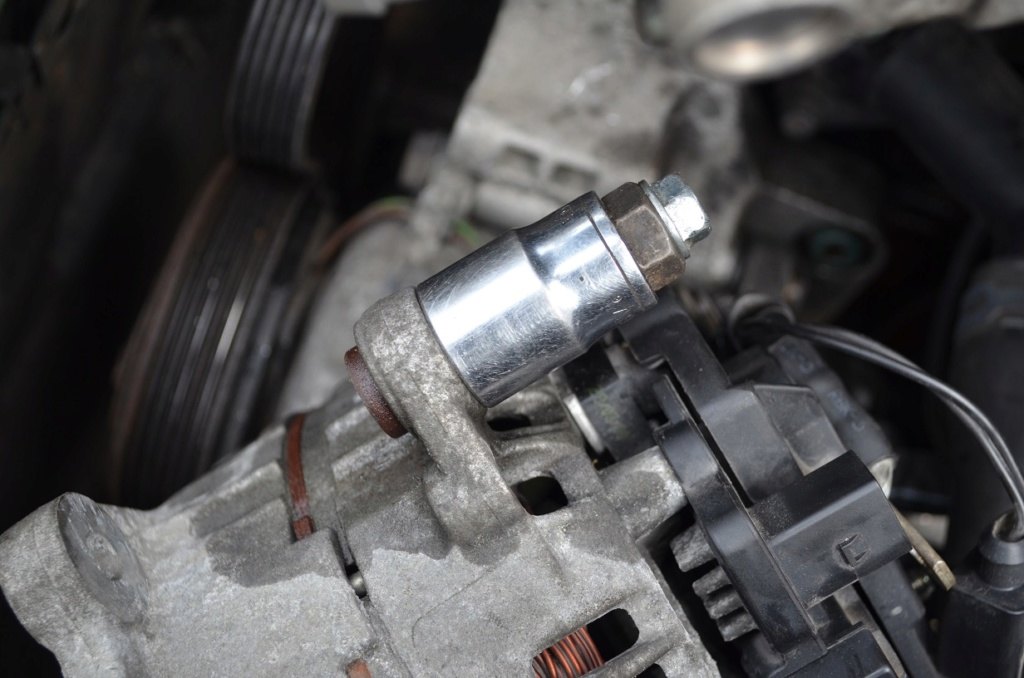

Astuce pour pas se faire chier a remonter l'alternateur .. avec le temps les bague en fonte ne coulisse plus dans leur logement du coup on aide un peu ( l'écrou c'est pour pas que la vis passe a travers)
Et voila enfin 90° et rodage fini tous juste

Avec quel produit as tu nettoyé les pièces illustrées en photo ?
Merci 😉
J'ai une fontaine de nettoyage au boulot et le reste a la brosse métalique , les étriers sont en alu donc ça reviens super bien et les pattes je les ai repeinte .

Merci pour ta réponse. Vous mettez quoi comme produit dans la fontaine ?

Il y a 23 heures, TTwans a dit :
http://www.zep-industries.com/site/fiches/me55.pdf
