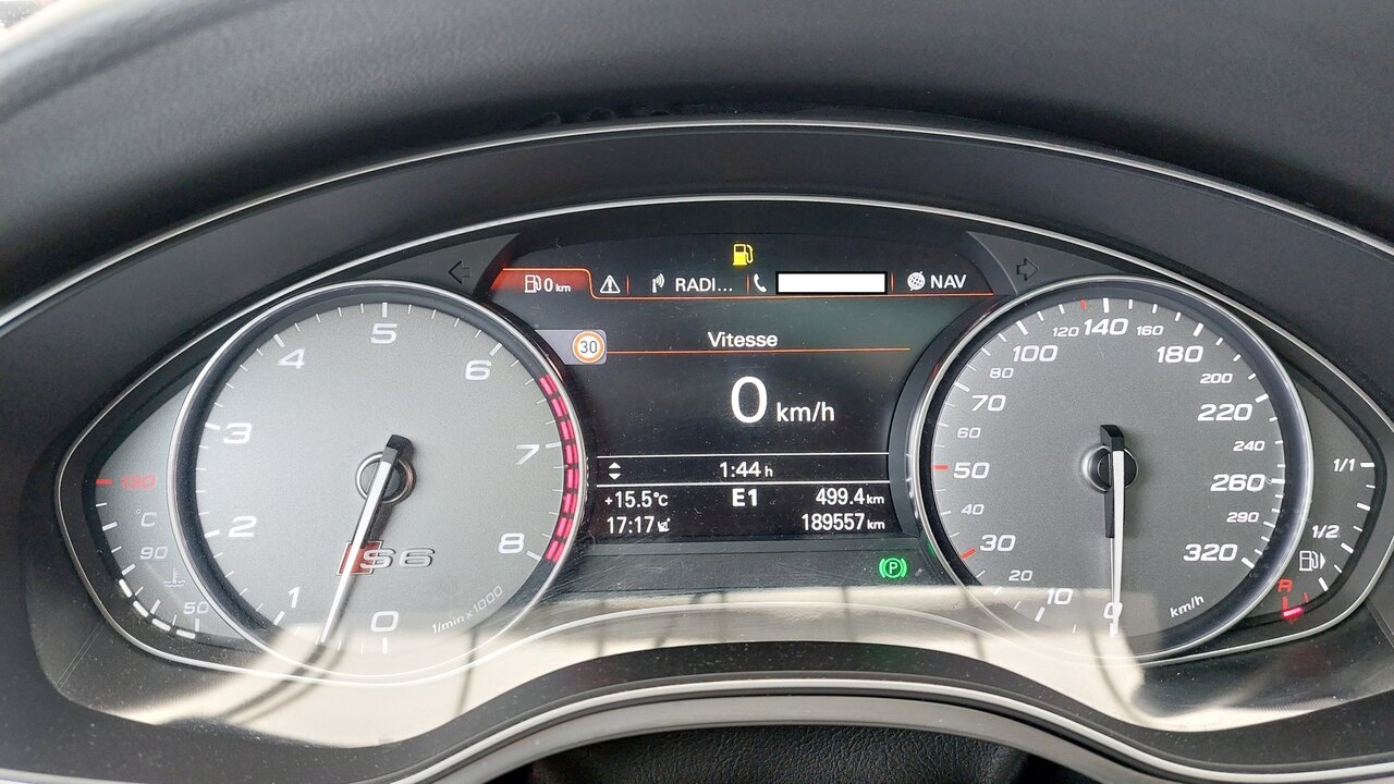

Petite frayeur aujourd'hui sur l'autoroute avec le voyant de la réserve qui s'est allumé au pire endroit à 50km de la première station que j'ai atteinte avec le réservoir vide. 0 km. Un moment d'inattention qui a failli me coûter cher. J'etais pris par une discussion téléphonique.
Heureusement que j'étais seul. J'en aurais entendu parler...😀
Du coup, j'ai fait un plein de 76,20 L. Il était temps. Je n'ai pas franchement envie de savoir si on peut en mettre davantage.
Sinon, le moteur tourne toujours aussi bien même après 190 000 km.

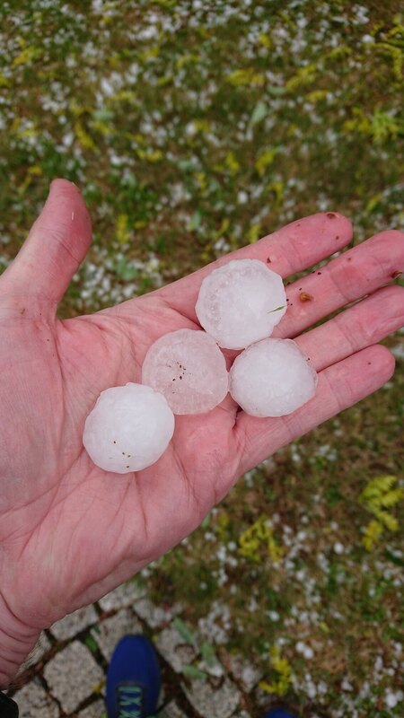

Petit retour d'expérience aujourd'hui suite à l'orage de grêle qui est tombé sur l'ouest parisien début mai.
La plupart des assureurs dont le mien renvoient leurs clients vers la même société de débosselage qui diagnostique les dégâts en un clin d’œil. Leur système est ingénieux et très efficace. Pas étonnant qu'ils aient intéressé autant d'assureurs. Résultat: 89 impacts en ce qui me concerne. La grande majorité est invisible à l’œil nu. Deux jours de boulot programmés début juillet pour redresser la carrosserie. Pas besoin de reprise de peinture apparemment.
Une cliente qui est passée juste après moi avait 600 impacts sur son véhicule. Le record est de 2300 impacts :O.
Voici ce qui nous est tombé dessus ce jour-là. Tous les grêlons n'avaient pas cette taille fort heureusement mais je n'avais jamais vu ça en région parisienne.
