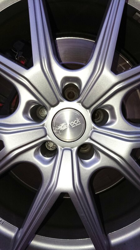

Grosse frayeur ce soir. Vibrations de plus en plus fortes dans l'habitacle depuis hier. Je viens de me rendre compte que ma roue ARG était à 2 doigts de se faire la malle. Elle ne tient plus que sur 2 boulons.
Je suis bloqué en Bourgogne. L'un d'entre vous peut-il me donner en urgence la référence des boulons ?

Hello l ami. J ai bien peur pour toi que l ensemble de tes boulons étaient desserrés . Dans ce cas la jante s ovalise et même en remettant d autre boulon , je ne suis pas persuadé que tu puisse rouler longtemps.
Très bonne remarque. Je me demande d'ailleurs si ça n'est pas un problème de jante qui aurait pu desserrer les boutons. Ça faisait un moment que je ressentais de légères vibrations que je mettais peut-être à tort sur le compte de mon nouveau pallier d'arbre de transmission.

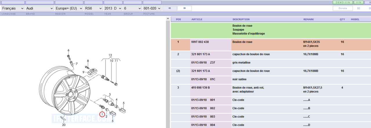

Sinon, je n'ai pas trouvé la ref de S6, mais voici ce qui se monte sur les RS6 2013 :

Grosse galère en perspective. Les 3 goujons ont cassé dans le moyeu. J'écarte donc la tentative de vol. Les pneus AR sont limés jusqu'à la corde après à peine plus de 10000km.

Est-ce que par hasard , tu as fait ou fait faire un démontage des roues avec un outil par forcément commun chez tout le monde .. type une clé à choc ? Au départ je pensais à un desserrage progressif qui a pour résultat une ovalisation des trous des jantes . En cette absence et surtout avec 3 goujons cassés , je pense fortement a un usage très excessif du serrage qui a allongé les goujons et provoqué leur casse.
je permutais encore mes jantes moi-même jusqu'à l'an dernier mais je ne serrais qu'à la clé dynamo.
Les derniers à être intervenus sur mes trains roulants sont Speedy pour une géométrie mais je ne vois pas pourquoi ils auraient eu besoin de démonter mes roues.

Mes goujons ont été retirés du moyeu aujourd'hui. Jante voilée, sans surprise.
