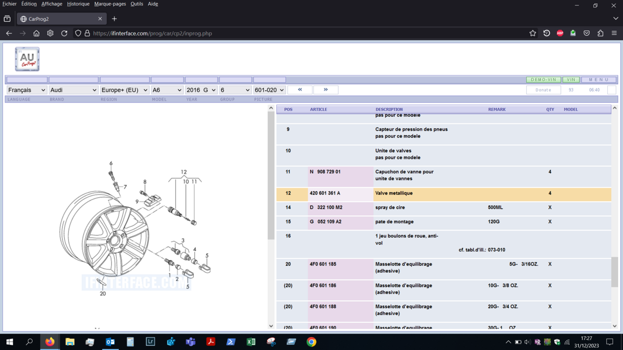

Non, peu importe. Je n'arrive pas à trouver la référence de la pièce d'origine.
sur ETKA? Je regarderai cette AM (si j'y pense !)
tu as demandé à Julien ?
311601361 la reference d une valve de base.
Ca coute moins de 2€.
Je vois pas pourquoi tu cherches une reference Audi. Tu pousses la porte de n'importe quel vendeur de pneus il en aura une si c'est bien ce que tu cherches.
420601361A la référence d'une valve métallique. plus de 30€ pieces.
Modifié par shreck
Merci Guillaume. Je me cassais la tête pour rien si c'est un produit standard.
