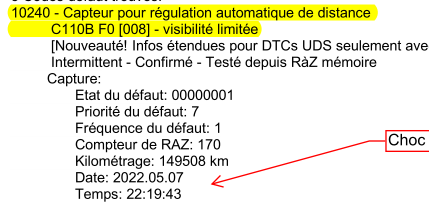

Je viens d'éplucher le log VCDS que j'ai téléchargé ce week-end. Je commence à croire que je pourrais éviter le remplacement de mon radar ACC.
Ce genre de message semble remonter fréquemment après des chocs si j'en juge par ce que j'ai trouvé ici ou là sur le web. Forum Ross Tech par exemple.
J'ai remarqué que le radar conducteur n'était plus fixé aussi fermement que celui côté passager. Or, il faut que ces capteurs ne bougent pas d'un poil pour fonctionner correctement. Je pense donc qu'il suffirait de le repositionner et de recalibrer l'ensemble. Il existe une procédure de reset une fois que le radar est remis en place correctement. Il faut réajuster les angles selon plusieurs axes. Passage en concession probablement indispensable.

Pour ton ACC, si il bouge c'est qu'il y a probablement des fixations de casser sur le radar ou le pare choc à cause de l'impact. A voir au démontage ce qu'il sera possible de faire.

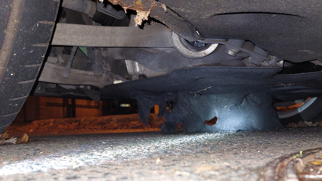

Besoin d'un petit coup de pouce ce soir. Je viens de me rendre compte que mon carter de protection sous le moteur partait en lambeaux.
Probablement un souvenir d'un petit hors piste de nuit en rase campagne il y a quelques semaines. Je me souviens avoir frotté sur un chemin caillouteux.
Quelqu'un aurait-il la référence de la pièce ? J'en profiterais bien pour faire monter mes roues hiver par la même occasion.
Modifié par Buddy Guy
C'est lequel ?
ca doit etre : 4G0863821F pour le N°1 a vérifier car y a plein de code option en fonction du pays.
pour le n°11 4G0863822J
