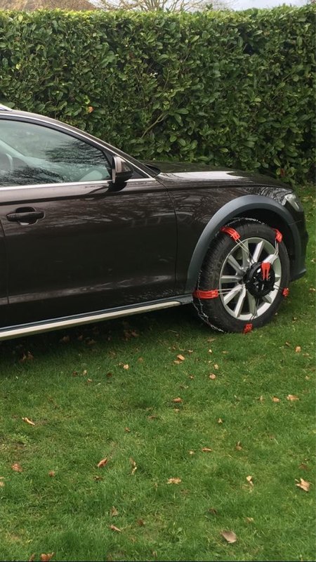

Alors résultat de ces super chaînes :
Pas assez de neige !
La suite l’année prochaine…
Je les ai quand même essayé dans l’herbe avant de partir pour les régler.
Très rapide à mettre, à régler, à enlever
Elles ont l’air solide et ne sont pas trop encombrantes pour une A6 avant.
