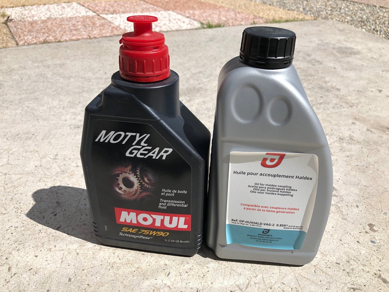

:AP-Smiles_u1F60C: J'ai aussi effectué la vidange/remplissage de la boite de vitesses et renvoi d'angle avec de la Motul 75W90 :
2,3 litres pour la boite de vitesses et 0,75 litres pour le renvoi d'angle. Les fluides vidangés n'avaient pas la même consistance, (ni la même odeur d'ailleurs) un peu de micro limaille dans les huiles vidangées, sans inquiétude tout de même.
Belle galère pour remplir le renvoi d'angle, premièrement je ne trouvais pas le bouchon de remplissage (caché au dessus à côté du cardan) et secundo; j'ai eu du mal à y visser mon  raccord bricolé pour le Haldex.
Remplissages terminés et bon fonctionnement de l'ensemble. :)
Je pense faire cet entretien régulièrement, vérifier des niveaux tous les 30 000 et vidanges tous les 60 000 ...

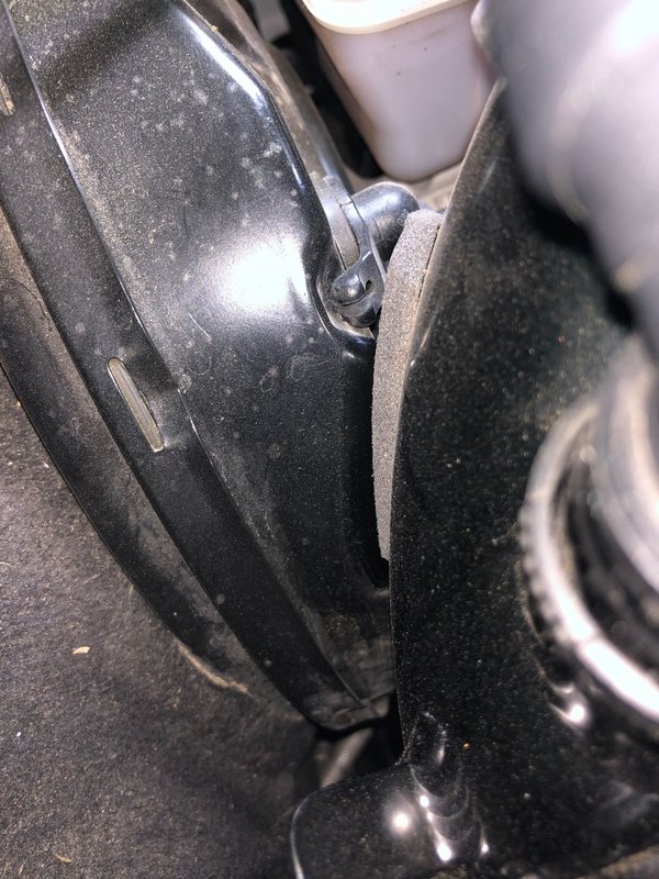

Toujours est-il que mon prepa et moi même buggons sur l'inlet vw racing. Est il plug & play, ou y'a t'il des modifs supplémentaires a effectuer pour l'installation?(Il me dit qu'il n'est pas adaptable, et je lui montre tes photos...🤔)
Te serait il possible de me faire une photo plus détaillée de ce dernier?
D'avance un grand merci et toutes mes excuses si le sujet est deja abordé ailleurs. Je ne l'ai malheureusement pas trouvé..
Excellent week-end a vous tous Et merci pour ce super forum!
Salut Dimitri, l'inlet VWR est parfaitement adaptable sur ton turbo. Cependant, faire attention au 2 joints toriques fragiles, bien les graisser avant montage. Ensuite l'inlet passe assez près du Mastervac, une petite déformation de l'alu est souhaitable avant de l'installer. Les silent blocs sont trop mous et le moteur/boite bougent sous l'effet du couple, donc l'inlet peut tapoter sur le Mastervac qui reste fixe. A ce propos, un inlet spécifique (avec déformation) est à l'étude chez VWR.
La durite de retour PCV sera trop courte, il faut lui mettre celle de l'Audi S3. https://www.all-stars-motorsport.com/fr/accessoire-lubrification/13907-durite-de-retour-de-valve-pcv-pour-inlet-de-turbo-de-golf-7-r-s3-8v-leon-3-cupra-06k103213a-2000000088730.html
Je pense que tu changes aussi la durite d'admission et le filtre air ? https://www.all-stars-motorsport.com/fr/durite-tube-d-admission/12635-kit-inlet-de-turbo-racingline-pour-polo-6c-gti-ibiza-6p-cupra-audi-s1-vwr12p1gtis38-2000000024868.html
Ou le système complet ? https://www.all-stars-motorsport.com/fr/kit-d-admission/12820-admission-racingline-pour-audi-s1-vwr12a1s1-2000000026060.html
Kevin et JPDA nous avons fait les mêmes modifs inlet avec succès et des variantes sur les choix des autres équipements.
Je te fais des photos ...
Bonjour Dimitri
Officiellement l'inlet n'est pas vendu sur les S1. Tu verra que les sites marchands il te dirons ne se monte pas sur les S1 avec volant à gauche.
Comme le dis notre vieux sage gilles , tu peux le faire adapter en la déformant.
Pour un effet optimal , tu peux accompagné ton inlet avec le turbo muffler wvr , une durite vwr , un filtre à air sport ou une boite à air.
Voilà @dimdima ... après, si tu veux d'autres précisions, y'aka demander. AP-Smiles_u1F60A.png
À gauche le Mastervac et à droite (avec un bout de mousse collée) le coude légèrement déformé de l'inlet.
