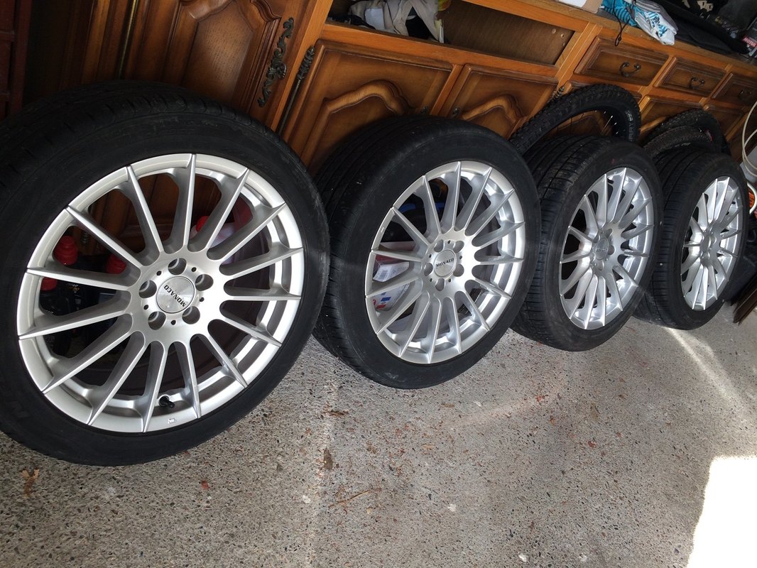

Quelques new, pour l'hiver j'ai monté ma Puce avec des roulettes adaptées.
Sur une base de Jantes Monaco Formula 7,5 X 17 ET 35, j'ai fait monter 4 MICHELIN Alpin 6 en 215/40/17.
Je n'ai pas eu le loisir de tester le combo sur la neige ... je vais donc faire comme tout le monde, profiter du confinement pour remonter les roulettes d'été.

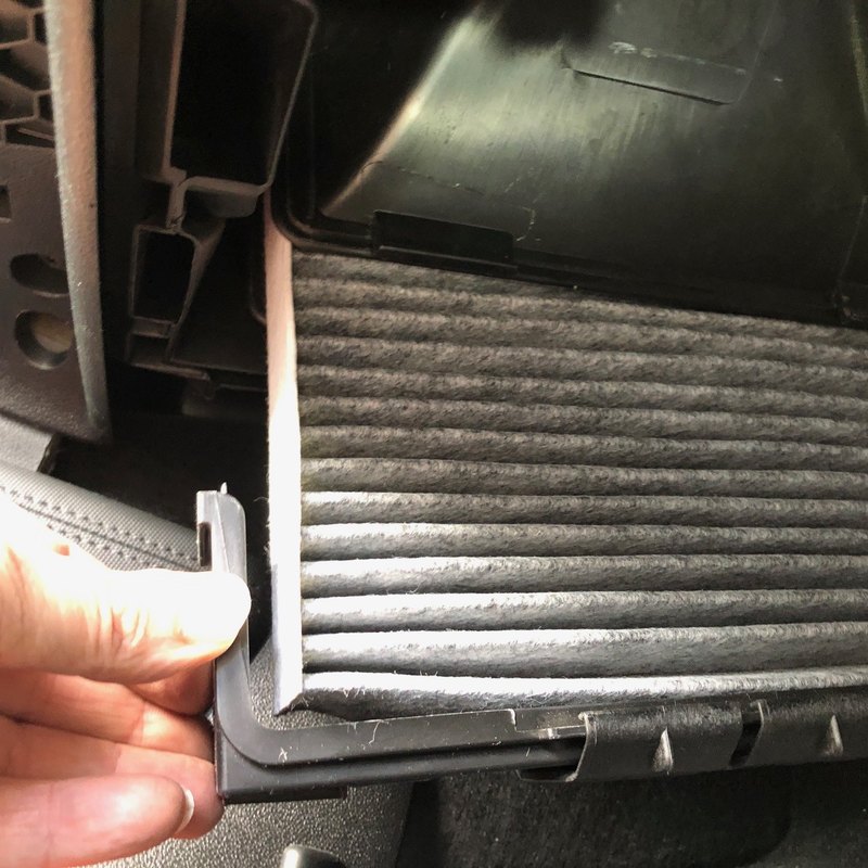

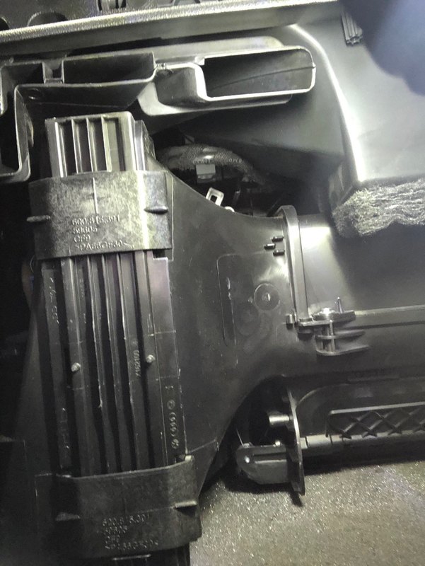

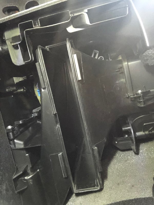

Changement du filtre à pollen de l'habitacle ...
Ce filtre se situe sous la boite à gants (côté passager) ...
pousser les 2 curseurs au centre ...
déposer le cache, extraire le filtre ...
insérer le nouveau filtre, remettre le cache et le verrouiller en repoussant les curseurs vers les extrémités. Voilà, c'est terminé pour 15000 km.

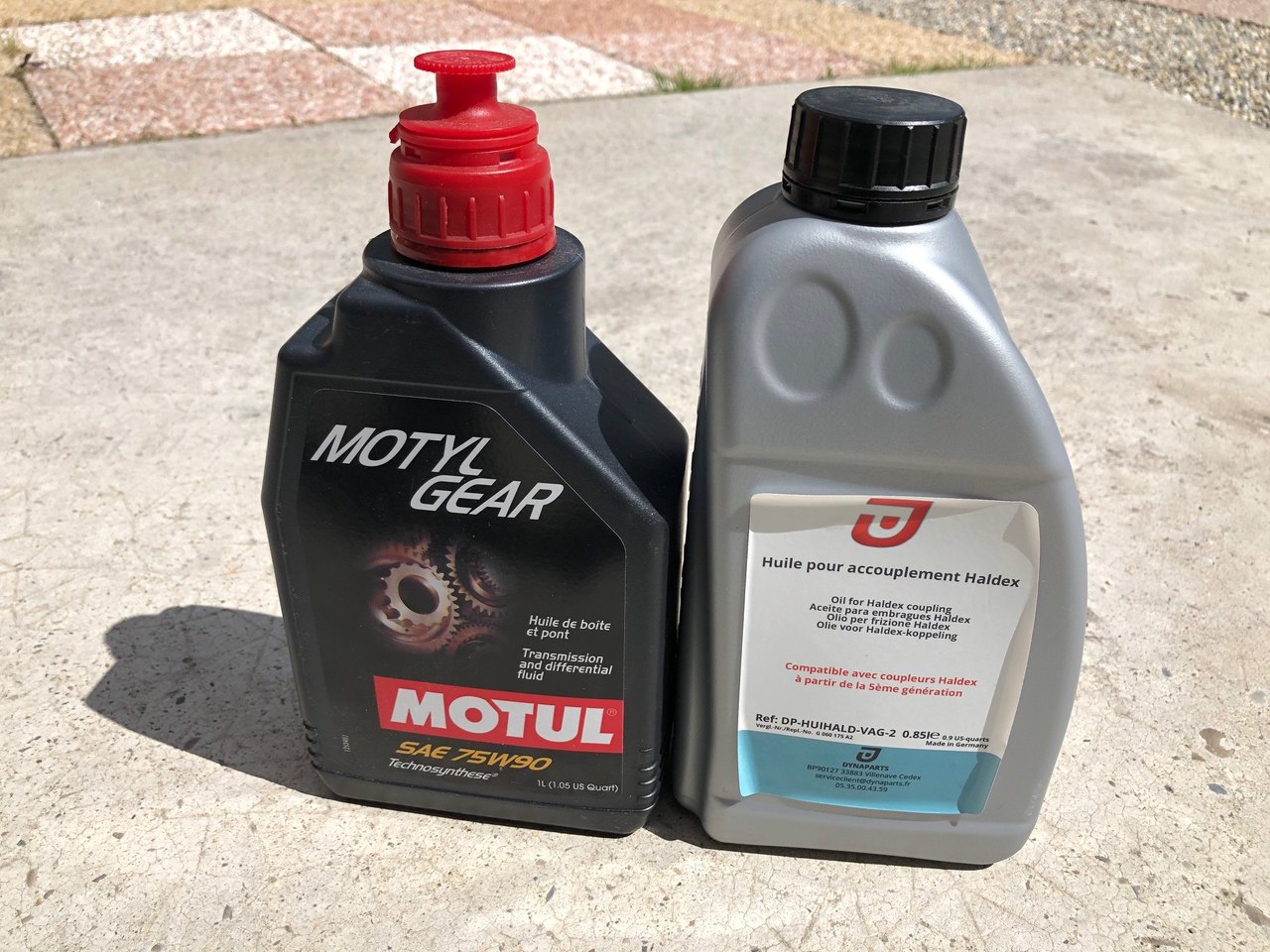

:) Merci, dès que j'ai 2 minutes, je m'attèle à la vidange du Haldex, du pont, de la boite de vitesses et du renvoi d'angle.
J'ai aussi le changement des bougies et du cam-follower à faire.

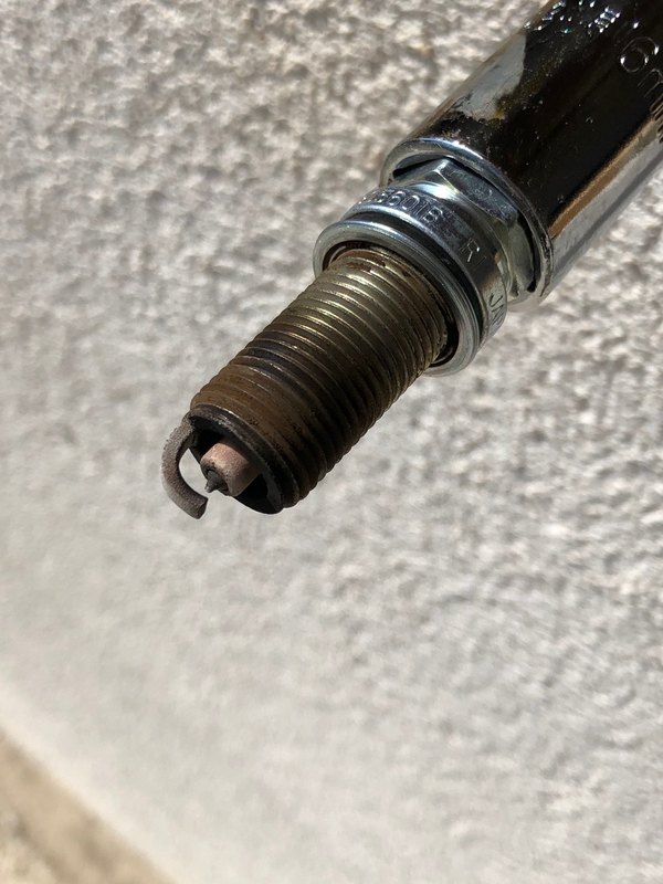

:) Petite occupation d'hier après midi, changement des bougies d'allumage : sous forme de petit Tuto (avec en appui celui de VagPerf qui est très bien fait).
https://www.vag-perf.fr/references-pieces-oem/bougies/tutoriel-bougies-dallumage-1-8-tsi-2-0-tsi-gen3/
Outillage nécessaire, scotcher la douille pour ne pas la laisser au fond du puits ou la faire tomber avec la bougie ...
imageproxy.php?img=&key=fac6f99ad6ec6ec4imageproxy.php?img=&key=fac6f99ad6ec6ec4imageproxy.php?img=&key=fac6f99ad6ec6ec4pose du cache moteur ...
imageproxy.php?img=&key=fac6f99ad6ec6ec4imageproxy.php?img=&key=fac6f99ad6ec6ec4imageproxy.php?img=&key=fac6f99ad6ec6ec4imageproxy.php?img=&key=fac6f99ad6ec6ec4imageproxy.php?img=&key=fac6f99ad6ec6ec4IMG_0192.thumb.jpg.d01652dbf21035e0f57623a49e1cbcf2.jpg
Les préparatifs de déconnection à la dépose des bobines (1 étape par bobine)...imageproxy.php?img=&key=fac6f99ad6ec6ec4imageproxy.php?img=&key=fac6f99ad6ec6ec4imageproxy.php?img=&key=fac6f99ad6ec6ec4imageproxy.php?img=&key=fac6f99ad6ec6ec4
Sorties des bobines (moteur chaud) en tirant dessus avec une pince multiprise, sans pb. Démontage des bougies montées depuis 6 ans sans trop forcer ...
Inspection des anciennes bougies, ni blanches, ni noir huileuses, un beau petit brun clair.
Mesures de l'éclatement des électrodes, 0,8 sur les extérieures et 0,85 sur le deux centrales ...
Mesures d'écartement des quatre nouvelles bougies 0,75  ...
Nettoyage des puits et portées des bougies ...
Remontage des nouvelles bougies avec un soupçon de graisse au cuivre sur le filetage et serrage 2/3 de tour après l'amorce du serrage ...
Remontage des bobines légèrement graissées avec du silicone sur les portées puis un soupçon de graisse au cuivre sur le haut du puits bobine ...
Remise en place des tiges de fixations bobines avec une bonne couche de graisse au cuivre car le filetage du carter aluminium est fragile ...
Serrage au couple, remontage des masses, des connections et vérifications que tout soit bien à sa place ...
Premier coup de démarreur, tout fonctionne à merveille . C'est pas grand chose, mais c'est toujours un contentement de pouvoir effectuer ses entretiens soi même sans fréquenter ces  mauvais CC qui sont légion ... :AP-Smiles_84:

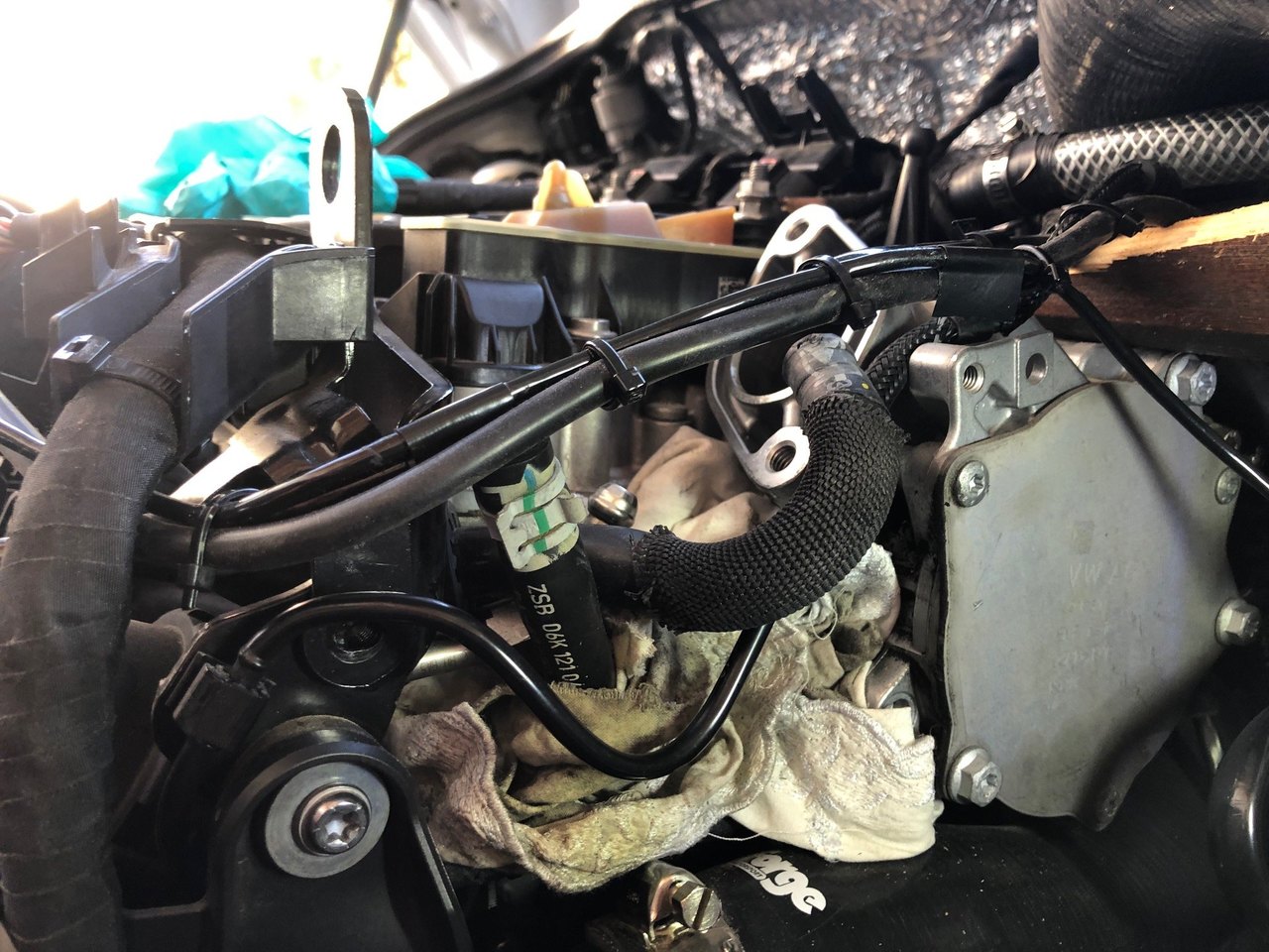

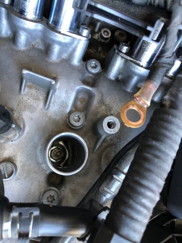

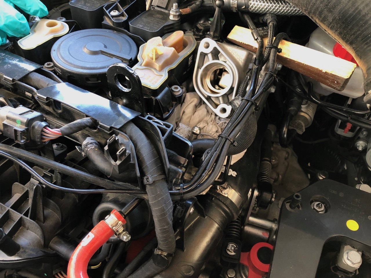

:) Aujourd'hui c'était changement du cam-follower de la pompe HP.
Je ne vais pas détailler les étapes, elles sont dans les liens suivants https://www.vag-perf.fr/references-pieces-oem/pompe-haute-pression-references-oem-pieces-et-accessoires/le-cam-follower-du-moteur-1-8-2-0-tsi-gen3-ea888/
https://www.vag-perf.fr/pieces-preparation-moteur-tfsi/pompe-haute-pression-prepa/hpfp-pompe-haute-pression-apr-moteur-2-0-tsi-ea888-gen3/?fbclid=IwAR1N3VDmi-dbl1SC7vXnyPDN-ejpjZUrbI0WqCXeVw_OGK95VPb-WsMaIDw
Juste quelques spécificités qui concernent la S1 avec son bloc EA888/3 .
Une clé plate de 19 et quelques chiffons pour les écoulements d'essence.
Débrancher l'alimentation électrique de la pompe HP, donner un petit coup de démarreur 3 à 5 secondes (ça ratatouille sévère) pour casser la pression d'essence.
La compacité du moteur et l'implantation de la pompe HP nécessitent  la dépose de la boite à air d'admission pour déboiter la durite BP latérale. Démonter 2 vis  du tube noir de refroidissement et une vis maintenant le tuyau HP pour écarter le tuyau noir de refroidissement, callé pus haut pour déboiter la durite BP latérale.
Déboiter la durite d'alimentation essence (sur le dessus) en pinçant le collier auto-serrant avec une pince multiprise, desserrer l'écrou du raccord HP, (clé de 19) puis toujours à l'aide de la multiprise pour écarter le collier, déboiter la durite BP. Dévisser la pompe à l'aide d'un cliquet et un embout 6 pans de 8. La sortir en s'aidant d'un tourne vis plat moyen protégé par 2 épaisseurs de scotch (pour ne pas marquer les parties usinées de la pompe), puis sortir la pompe en poussant sur le tuyau HP (attention à ne pas abimer l'embout sphérique).
Pompe déposée cam-follower enlevé, on peut voir au fond le carré de l'arbre à cames ...
Comme vous pouvez le voir, le cam-follower déposé (à gauche), n'a pas souffert, il est même comme neuf ... le véhicule a 56.000km et je doute qu'il ait été changé avant 29.000 km quand j'ai acquis le véhicule ...
Mise en place du neuf acec le détrompeur (petit ergot) dans son logement ...
La pompe équipée et huilée pour le remontage ...
Tout est en place, le vis de pompe serrées à 20Nm et l'écrou HP à 27Nm.
1er démarrage, tout va bien, pas de hoquets, pas de fuite, pas de bruits, y'a plus qu'a reposer le cache et vroum.
Prochain contrôle dans 30.000 km. :AP-Smiles_u1F60E:

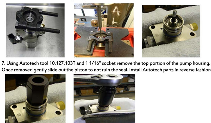

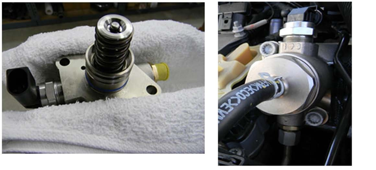

Voici comment Autotech informe pour le démontage de la pompe HP et le remplacement du piston par une renforcé.
Outil nécessaire:
- Outil de dépose de pompe (non inclus) (voir photo 4)
- Séparateur de roulement (voir photo 1 )
- Presse hydraulique voir (photo 2)
1-    Retirez l'admission pour avoir suffisamment d'espace pour travailler sur la pompe à carburant
2-    À ce stade, assurez-vous que vous portez des lunettes et des gants de sécurité. Après que la voiture ait été assise pendant au moins 20 minutes,
utilisez une clé de 17 mm pour desserrer la fixation dure. Ce serait une bonne idée de placer des chiffons sous le raccord, car le gaz s'infiltrerait.
Soyez prudent car il peut pulvériser s'il est encore sous pression.
3-    retirer le flexible en caoutchouc et le faisceau de câbles.
4-    À l'aide d'un embout carré triple, retirez les deux boulons maintenant la pompe à la culasse.
5-    Tirez doucement la ligne dure légèrement vers la droite tout en tournant la pompe dans le sens antihoraire. Cela libérera la pompe de la culasse.
6-    En utilisant le petit séparateur de roulement capturé sous le dispositif de retenue(photo 1 ),
et placez-le dans la presse, en utilisant un poinçon ou une tige en acier, appuyez sur le piston de la pompe(photo 2),
ce qui vous laissera avec (photo 3)
7-    À l'aide de la douille pour outil Autotech, retirez la partie supérieure du corps de pompe.(photo 4)
Une fois retiré, faites glisser doucement le piston pour ne pas endommager le joint. Installer les pièces Autotech en mode inverse
8-    Installez le ressort avec le dispositif de retenue et les dispositifs de retenue. Il est normal que la tension du ressort soit «lâche». Poussez le piston vers le bas avec vos doigts pour vous assurer que les gardes sont correctement positionnées dans la retenue.
9-     Réinstallez la pompe sur la culasse dans l'ordre inverse de son retrait.
10-     Une fois installée, amorcez la pompe en ouvrant et en fermant la porte conducteur.
                             photo 1                                                  photo 2                                         photo 3

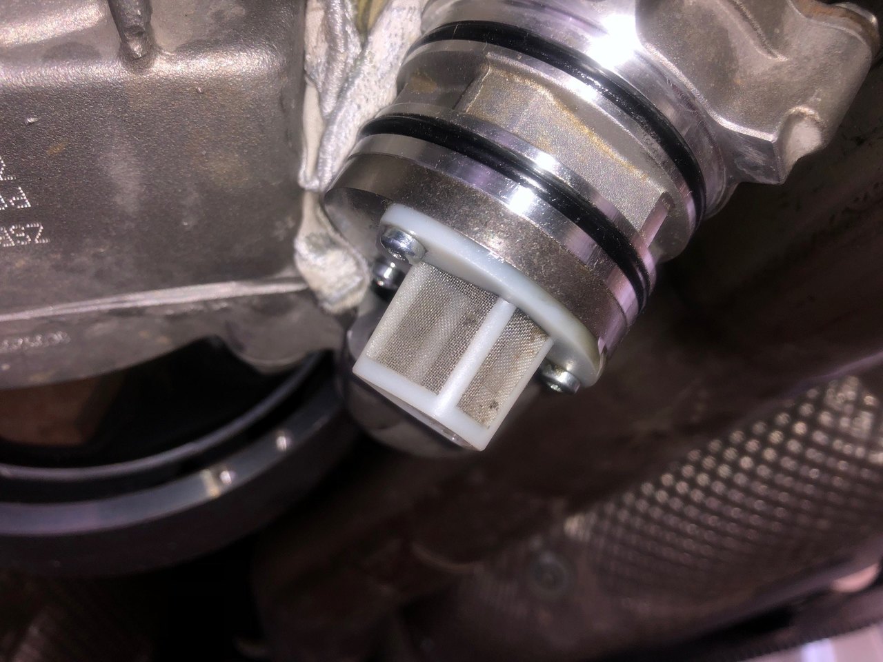

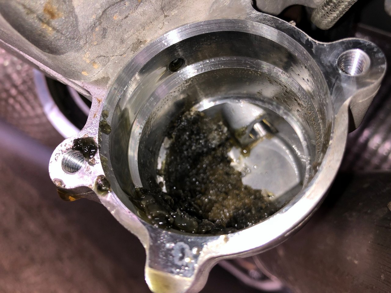

Petite occupation de la journée d'hier, j'ai profité d'une sortie courses pour vidanger l'haldex et le pont huile avec huile à T°.
En support le Tuto VAGPerf comme d'hab ... https://www.vag-perf.fr/preparation-chassis/transmission/dossier-haldex-generation-v-norme-indice-dhuile-periodicite-procedure-de-vidange-filtre-outils/
Au démontage de la pompe, j'ai pu voir qu'il était grandement temps d'effectuer l'entretien  56.000 km et 6 ans ...
Après un nettoyage en règle ...
Un peu plus poussé pour la crépine démonté avec une torx 10 ...

Nettoyage avec une brosse à dents et remontage sur la pompe.
Pour la suite du remontage et mise en service selon le Tuto Vagperf.
Par la suite je me suis attaqué à la vidange du pont ...
  • Aime 2
Salut Kevin,
Pour le pont 1 litre (mais je dois refaire un tout petit appoint car j'en ai mis un peu à côté) en 75W90 et pour l'Haldex 850 ml (720 ml dedans).
Haldex en vert (1et 2) et pont en noir (3 et 4).
https://www.niveau-huile.com/audi-s1-2-0-tfsi-quattro-170-kw-de-2014_fiche91092451.php?cookie=ok&type=91092451
Quelques observations concernant mes vidanges/remplissages :
- Je n'ai pas déposé totalement la pompe, grosses difficultés pour atteindre la connexion électrique. La ligne d'échappement en 76mm n'aide pas non plus ...
- le remplissage avec une pompe électrique ne fonctionne pas, trop de débit.
- le tuyau direct dans le trou, oubliez, ça déborde de partout. J'ai confectionné rapidement un embout étanche car pour remplir, il faut monter un peu en pression et          éventer régulièrement.
  • Aime 1
